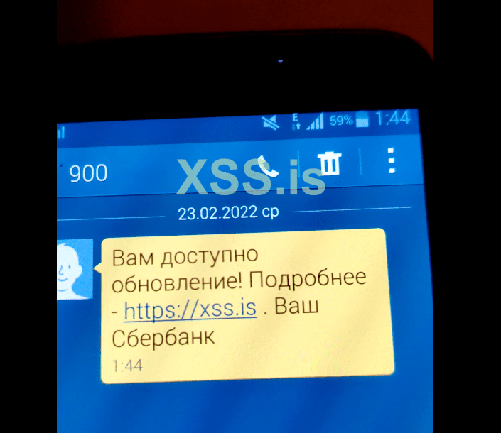

Где-то, в далекой галактике - был снят видеоролик как это работает.
Изначально телефон висит на 4g lte сети, редиректором скидываем на 2g, цепляем на фейковую БС и отправляем смс с произвольного номера (как демонстрация успешного аттача на фейк 2g сеть).
На самсунгах довольно медленно. Около 30 секунд - 1 минуты. Особенности софта его baseband процессора. Под gnusmas кстати методика редиректа немного особенная.
Другие телефоны - редиректятся почти мгновенно, секунд 5 может...
видео:
картинка для привлечения внимания:
Все названия вымышлены, совпадения случайны, видео скачано из этих ваших интернетов )

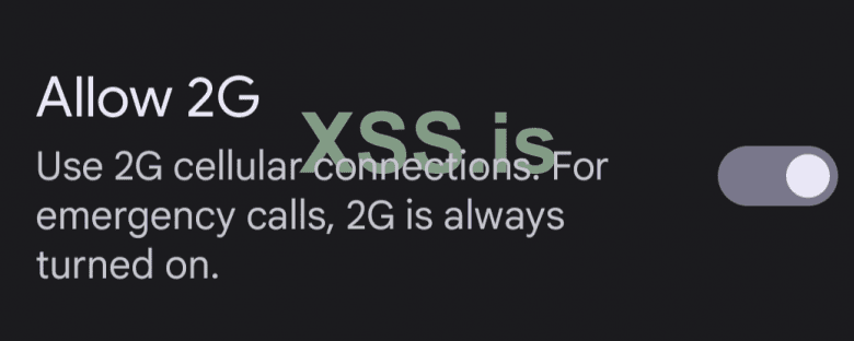

Вышку можно выбирать самому вместо автоматического варианта в настройках сети.
Избежать данного даунгрейда можно через запрет 2G сети. Используя комбинацию *#*#4636#*#* > информация о телефоне > настроить предпочтительный тип сети.
Выставляем там в приоритет настройки интернет подключения: LTE/WCDMA
На MTK процессорах комбинация *#*#3646633#*#*, в появившемся окне выбираем Network Selecting, потом нужную сим-карту и нужный тип сети.
На андроид 12 версии проблема решается в настройках, отключить надо пункт 2G:
