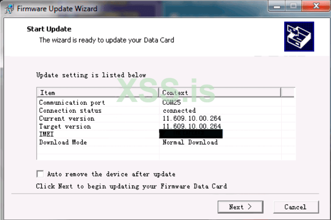

Распакуйте прошивку на рабочий стол и, подключив устройство Huawei к компьютеру, запустите файл .exe из папки с прошивкой. Следуйте инструкциям на экране. Вам будет предложено ввести код прошивки, который должен быть у вас в предыдущих шагах этого руководства. Некоторые устройства также могут запросить хэш-код, который можно получить здесь.
