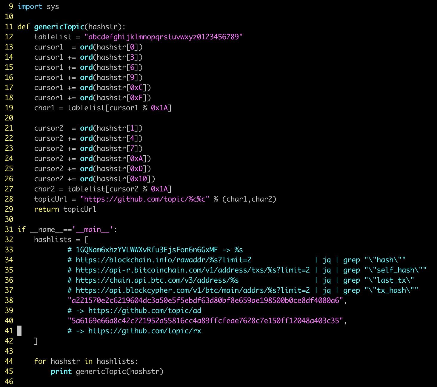

Шаг 1: Тег темы был впервые сгенерирован из записи о передаче фиксированного кошелька BTC
Вероятнее всего брались транзакции определённого биткоин-адреса, которые преобразовывались и получались теги, по этим тегам осуществлялся поиск проектов на гитхабе

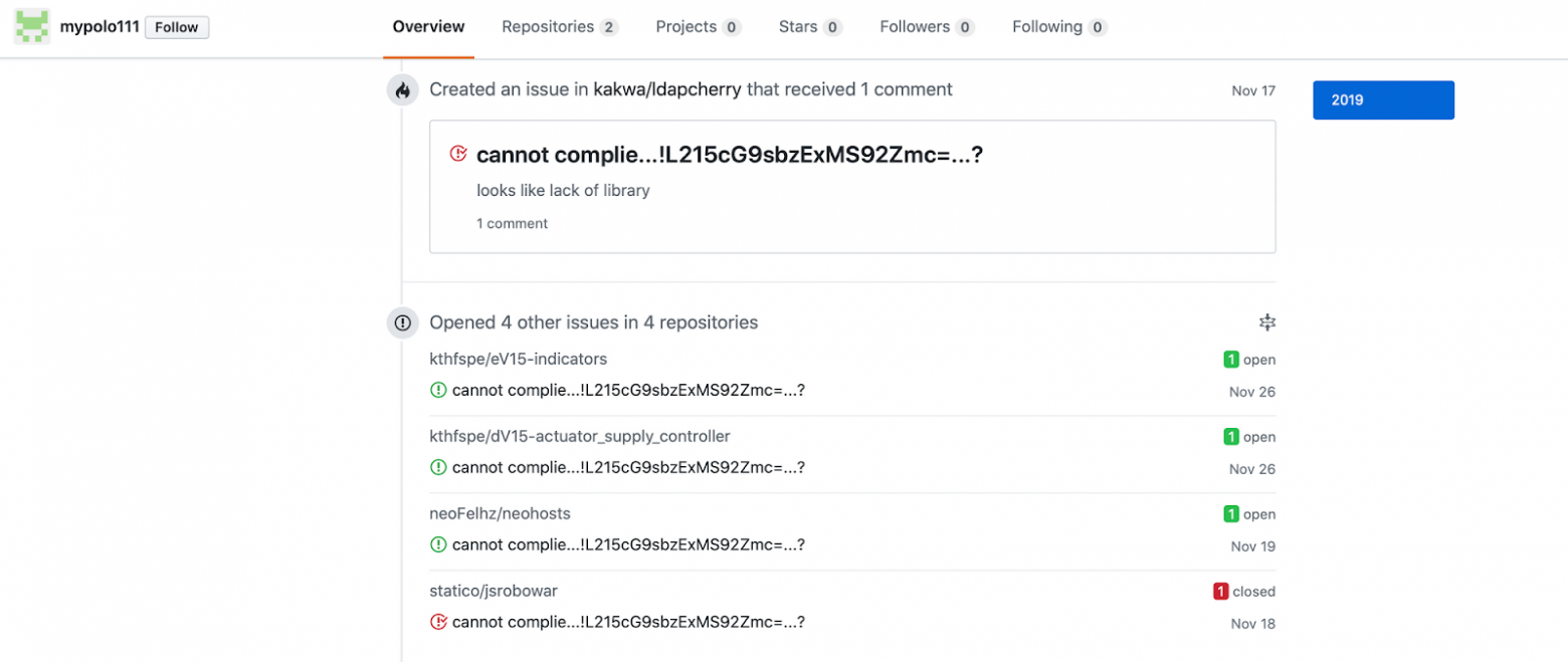

Шаг 3: Поиск topics и issues GITHUB, в поисках скрытых проектов GIT.
PS: mypolo111 засабмитил ISSUES в нескольких проектах, соответствующие скриншоты показаны ниже.

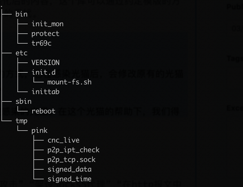

На следующем рисунке показан список файлов, добавленных/измененных Pink.
Каталог tmp можно игнорировать, так как он содержит временные файлы, созданные при запуске примера.
Описания ключевых файлов.

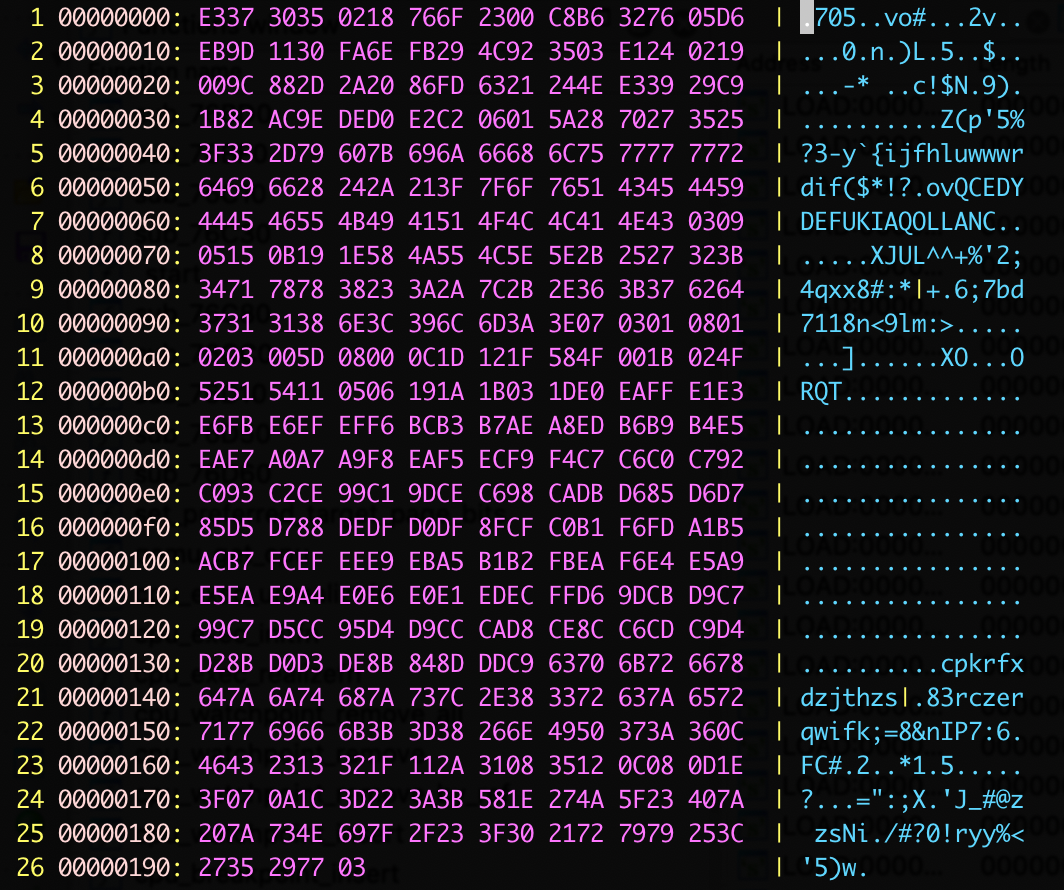

def easydecrpyt(message):
res = ""
for cursor in range(0, len(message)):
mbt = ord(message[cursor])
res += (chr((mbt ^ (cursor%0xff) ^ 0xae ^ 0xac ^ 0xbe ^ 0xef) & 0xff))
return res
- Криптографическая библиотека, используемая для проверки подписи, - mbedtls.
- Алгоритм подписи - ECDSA.
- Кривая, используемая для подписи: MBEDTLS_ECP_DP_SECP192R1.
- Открытый ключ, используемый для проверки подписи:
04 8D 54 71 71 44 A0 61 DA 5A B4 EA 40 55 2F 21 B1 9B
6C A5 17 92 0F 10 B5 11 56 ED 14 DB 54 47 1A 94 48 06
06 3C 7A B4 3B 25 D1 AC 9F 85 AF 33 9E

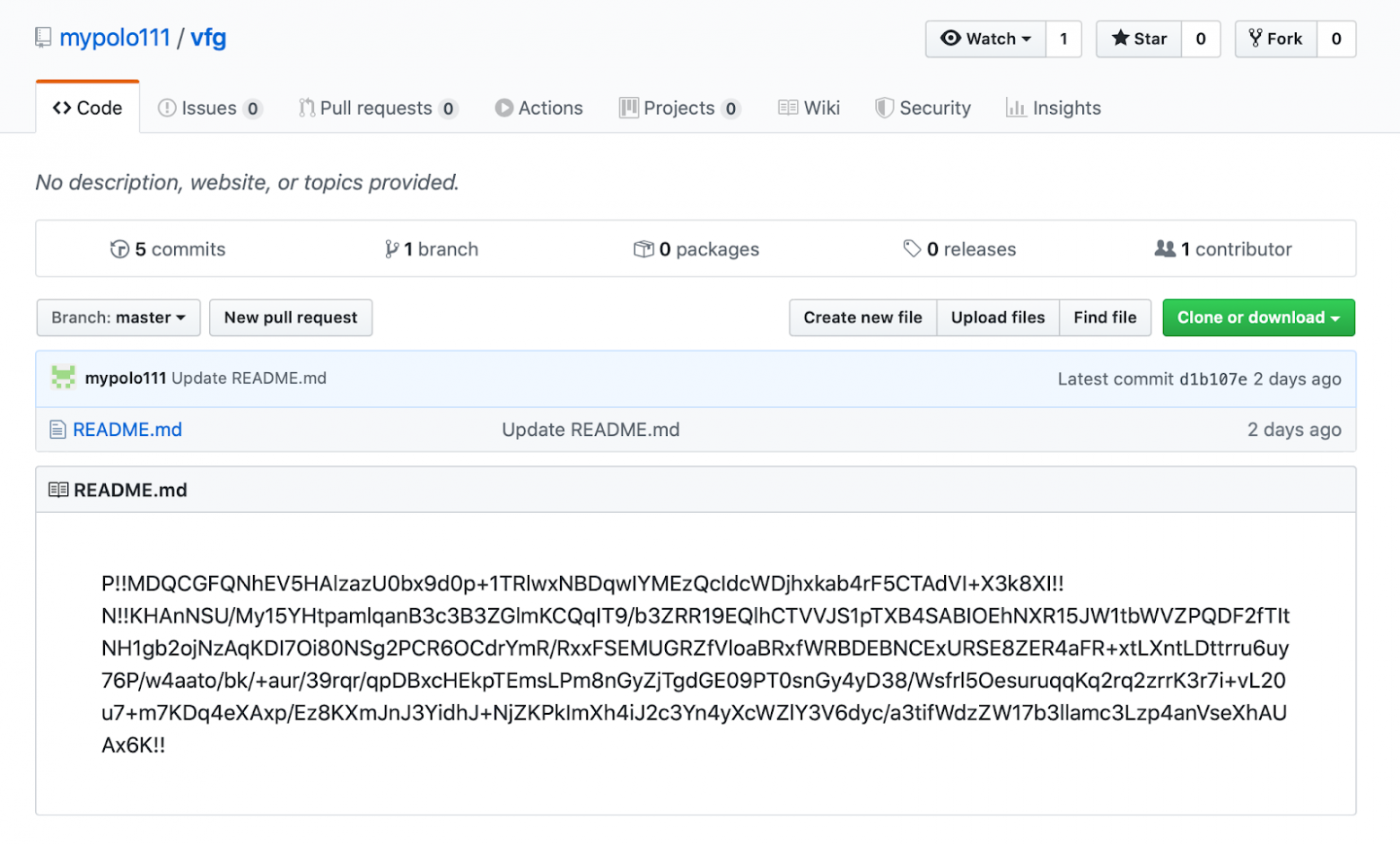

- Распространение информации о конфигурации через BTC+GITHUB
Где шаблон строки
P!!! <base64>I!!! является подписью конфигурации, а схемой является N!!! <base64>K!!! - это зашифрованная конфигурацияОднако найти скрытый элемент для каждого бота состоит из нескольких шагов:
1GQNAM6XHZYVLWWXVRFU3EJSFON6N6GXMF (после изменения образца я вернул процесс, как показано ниже, запрос кошелька BTC использует четыре веб-службы, и конкретные адреса также показаны на рисунке).Вероятнее всего брались транзакции определённого биткоин-адреса, которые преобразовывались и получались теги, по этим тегам осуществлялся поиск проектов на гитхабе
Шаг 2: Для каждого из возможных тегов темы существует множество связанных проектов github. Просматривая issues этих проектов в поисках файла с форматом ...!<base64>...? Строка, когда совпадение найдено, восстановленная из base64 даст вам адрес (например, самый последний, который мы нашли
...!l215cg9sbzexms92zmc=...? Восстановив этот base64, адрес скрытого элемента будет mypolo111/vfg)Шаг 3: Поиск topics и issues GITHUB, в поисках скрытых проектов GIT.
Важно: c помощью описанной выше логики адресации бот-мастер может легко переключить реальный адрес проекта GITHUB, добавив записи транзакций в определенный кошелек BTC. В таком случае указанный кошелек BTC должен быть заблокирован, чтобы нарушить логику распространения ботнета на основе GITHUB, иначе защитник просто играл бы в "крота".

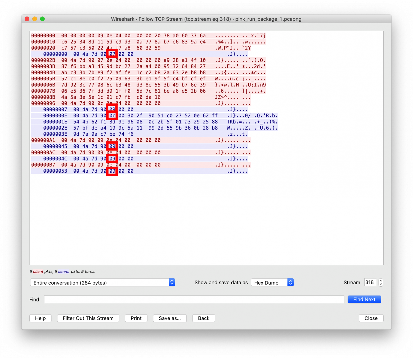

Команды PinkBot
Формат командКаждая команда содержит не менее 7 байт и значит следующее:
- Поле токена длиной 4 байта, значение этого поля задается сервером и будет использоваться все время после его указания. Когда серверная сторона примет его, она присвоит боту значение токена, которое признано успешным.
- Поле команды, длина 1 байт, после того, как C2 отправит команду, бот должен вернуть результат выполнения с тем же кодом команды.
- Поле длины содержимого, длиной 2 байта. Если инструкция не содержит определенного содержимого, она устанавливается в ноль, в противном случае она заполняется количеством байтов длины содержимого и добавляется к зашифрованному содержимому.
- Инструкция. Если инструкция не пуста, это поле заполняется содержимым инструкции - зашифрованным текстом. Ниже метод расшифровки.

a) Шифрование
cncip1 и cncport1 приведенной выше конфигурации являются фактическими узлами C2, используемыми злоумышленником. Детали связи заключаются в следующем.- Используемая криптографическая библиотека: mbedtls;
- Алгоритм обмена, используемый на этапе обмена ключами, - ecdh, а кривая загрузки - MBEDTLS_ECP_DP_CURVE25519;
- Открытый ключ ECDH на стороне сервера жестко закодирован в образцах на ранних стадиях разработки, а позже он изменяется, чтобы быть указанным в информации о конфигурации. Однако содержание до сих пор не изменилось: 14 90 33 DF B5 E2 2A 09 D3 2E D5 69 9A 18 F1 65 C6 AF 4C 95 14 E6 BE 17 37 75 A5 E6 78 53 A6 0D
- Алгоритм, используемый на этапе шифрования/дешифрования сообщения, является AES, ключ является секретным после обмена ключами, а параметры загрузки - MBEDTLS_AES_ENCRYPT и MBEDTLS_AES_DECRYPT;
- Для ECDH, как правило, открытые и закрытые ключи обеих сторон обновляются постоянно. В Pink, однако, каждый раз требуется, чтобы только сторона бота была другой, в то время как на стороне сервера указывается фиксированная пара открытых и закрытых ключей. Этот встроенный открытый ключ на стороне сервера эквивалентен предоставлению Боту возможности аутентификации CNC, что исключает возможность атак "человек посередине".
Чтобы одновременно адаптироваться к различному распределению последовательностей байтов в моделях mipsb/mipsl, передаваемый контент преобразуется библиотекой с открытым исходным кодом nanopb, которая может абстрагировать процесс сериализации и десериализации, согласовав шаблон, тем самым исключив зависимость от последовательности байт.

В отличие от других ботнетов, которые мы обычно видим, Pink прошивает оригинальную прошивку оптоволоконного маршрутизатора после его заражения, чтобы сохранить абсолютный контроль. В переписанной прошивке PinkBot включен загрузчик c2 и поддерживающий bootloader.На следующем рисунке показан список файлов, добавленных/измененных Pink.
/bin/protect: md5:9ec5bd857b998e60663e88a70480b828
/bin/tr69c: md5:451a3cf94191c64b5cd1be1a80be7799

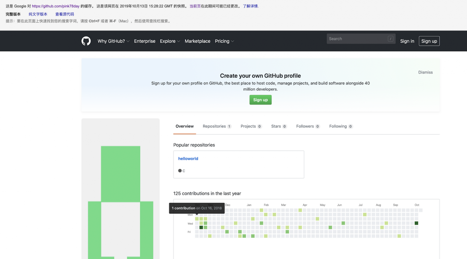

Мы проследили за Pink и выяснили, что его первое существование началось еще 16 октября 2018 года, в то время используемая учетная запись Github была pink78day (эта учетная запись сейчас не существует, см. Снимок Google здесь).
Учетная запись, используемая в настоящее время PinkBot, - mypolo111 зарегистрированная в конце ноября 2019 года, и pink78day больше не доступна для поиска на Github.
Обратите внимание, что, как мы упоминали ранее, pink78day не используется в качестве централизованного канала для распространения инструкций, поэтому простая блокировка этой учетной записи не будет иметь реального эффекта. Злоумышленник может мгновенно перенаправить оба на новую учетную запись, просто добавив новую запись транзакции в свой кошелек BTC.

https[:]//raw.githubusercontent.com/pink78day/helloworld/master/dlist.txt
Соответствующие образцы (ELFs).
9ec5bd857b998e60663e88a70480b828 /bin/protect
451a3cf94191c64b5cd1be1a80be7799 /bin/tr69c
