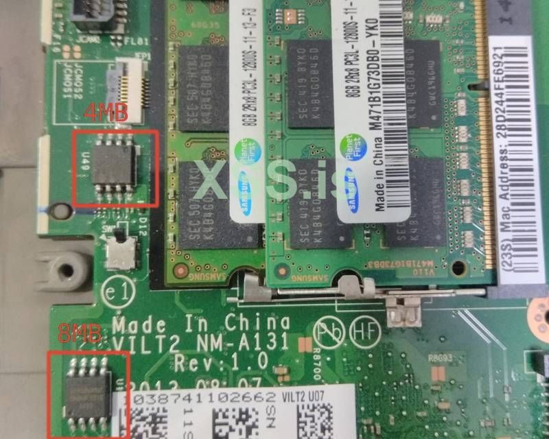

Для начала, необходимо разобрать ноутбук, чтобы получить доступ к микросхемам биоса(в данном ноутбуке их 2)

Присоеденяем клипсу к верхнему чипу (на 4MB) и пробуем считать информацию с чипа
Если всё нормально, делаем бекап образа с данного чипа
Аналогичную операцию делаем с нижним чипом (на 8MB).
sudo flashrom -p ch341a_spi
sudo flashrom --programmer ch341a_spi -r <название_образа_чипа>.bin
