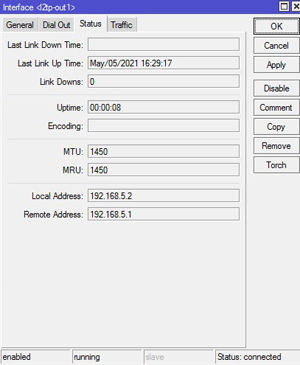

— Начнем с того, что L2TP может быть не шифрованным:

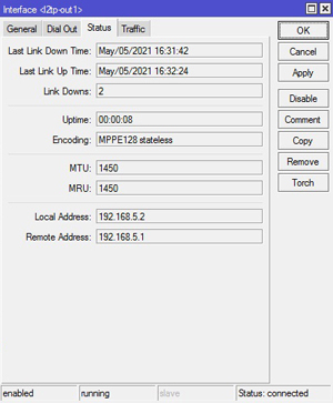

— с интегрированным в протокол шифрованием MPPE:

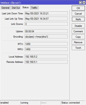

— с качественным внешним шифрованием от IPsec, вроде AES:

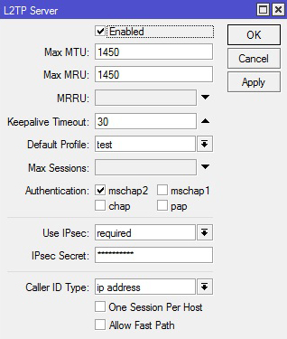

Настройка L2TP сервера осуществляется достаточно просто, активируем его и указываем тип аутентификации:

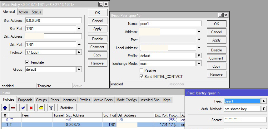

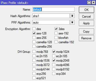

Здесь же появляется возможность сразу активировать IPsec и настроить pre shared key. Если это сделать, то общий ключ будет закреплен за всей vpn сетью и передан всем ее участникам в качестве настроечной информации. Один и тот же на всех. На самом деле, если активировать IPsec таким образом, то RouterOS автоматически создает необходимые настройки в соответствующем разделе /ip ipsec сразу после установления L2TP соединения.
Конкретно речь идет:
Автоматически созданные настройки IPsec
Очень удобно. Особенно, когда IP адреса динамические и вообще натированные. Клиентам не нужно выполнять лишние процедуры по отслеживанию их текущих значений. В RouterOS в разделе L2TP есть дополнительная настройка, определяющая общий секрет при конфигурировании в сетях Virtual Private DialUp Network протяженных соединений точка-точка между удаленным сервером PPPOE и L2TP сетью, но это к теме статьи не относиться, поэтому просто ее упомянемвсуе:

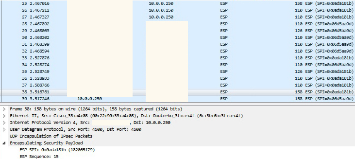

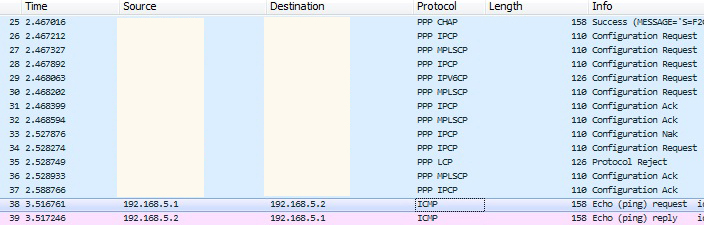

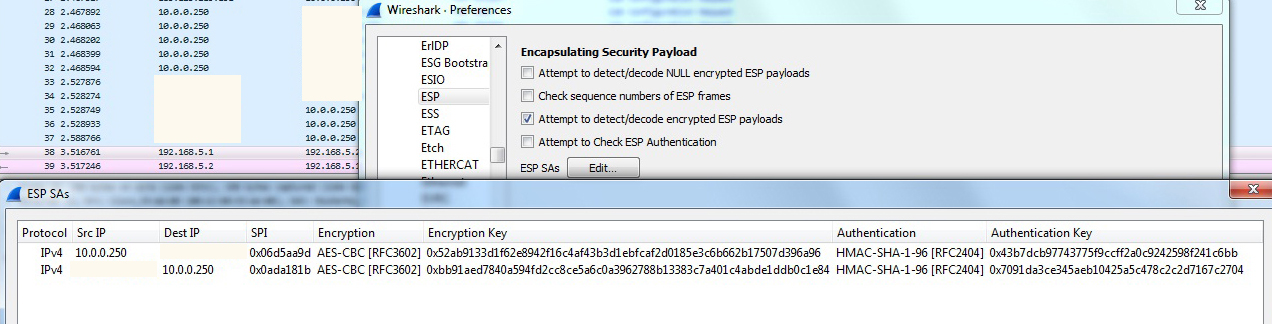

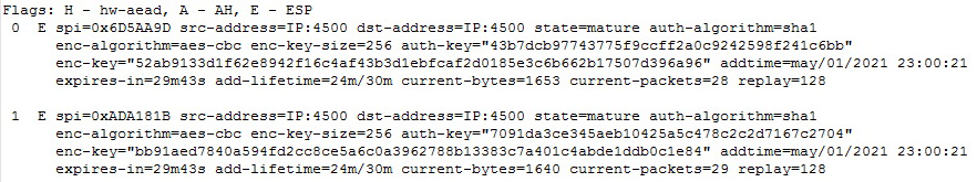

Исследовательский интерес нас ведет дальше. Может все-таки что-то можно сделать с трафиком? И в результате извлечь передаваемую информацию? Попробуем дешифровать трафик в лабораторных условиях. MikroTik позволяет нам выполнить debug соединения и увидеть подробную информацию об установленной IPsec сессии:
/ip ipsec installed-sa print
Как видно, сессия установилась на 30 минут, имеются разные ключи аутентификации и шифрования. Применим их в Wireshark, после приведения шестнадцатеричных значений к корректному формату: SPI 0x0ada181b, вместо MikroTik-овского 0xADA181B, ключи начинаются со значения 0x. Если все сделано правильно, тогда трафик откроется.
Ввод данных сессии для дешифрования IPsec
Дешифрованный IPsec
/ppp profile name=test use-encryption=no
/ppp profile name=test use-encryption=yes (или require, при этом IPsec отключен)
/ppp profile name=test use-encryption=yes (или require, при этом IPsec включен)
/interface l2tp-server server set authentication=mschap2 default-profile=test enabled=yes
- IPsec Policy с указанными протоколом UDP и портом подключения 1701;
- IPsec Peer c IP адресами сервера и клиента;
- IPsec Identity с указанным ранее pre shared key.
Дешифрованный IPsec
