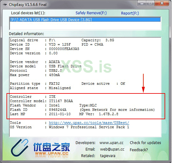

Всем привет!
Кто нибудь знает, как программно определить тип контролёра Usb-брелка?
Пытался заглянуть в софтину "ChipEasy", но ничего внятного не видно. Без драйвера и своих библиотек, она каким-то образом всё-же определяет контролёр. В импорте у неё из заслуживающих внимание только SetupApi.dll, а какую именно функцию юзает - так и не понял. Заранее спасибо!
Не совсем понял, что вы определить хотите исходя из Вашего сообщения. Вообще советую заглянуть на ресурсы: usbdev.ру и flashboot.ру. Там много полезной информации по контроллерам, их прошивки и тд. Еще можно по Vid и Pid найти контроллер, зная точное наименование устройства. Очень редко в одном и том же устройстве разные контроллеры стоят.
..так на скрине показано-же, что именно я хочу получить.
Натравив на программу "ChipEasy" снифер пакетов "USBlyzer" обнаружил, что эта информация возвращается на SCSI-запрос "INQUIRY". А на предложенных сайтах они рассматривают только прикладной софт, а не программные способы. Тему можно закрыть.
