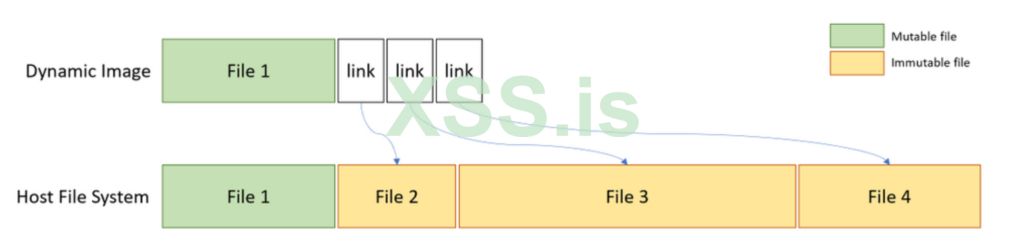

Гостевой диск и файловая система создаются динамически и реализуются с использованием файлов в файловой системе хоста.

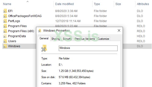

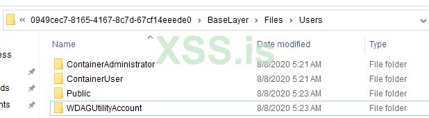

Когда мы вручную монтируем файл VHDx, мы видим, что большая часть его файловой системы отсутствует (это явление также видно в исследовании WDAG Чжана, упомянутом ранее).
Мы сразу видим знак «X» на значке папки. Если мы включим столбец «атрибуты» в проводнике, мы увидим два необычных атрибута NTFS. Это объясняется здесь:
O – Offline
L – Reparse Point
Reparse Point - это расширение NTFS, которое позволяет создавать «ссылку» на другой путь. Он также играет роль в других функциях, таких как монтаж тома. В нашем случае имеет смысл использовать эту функцию, поскольку большинство файлов «физически» не присутствуют в файле VHDx.

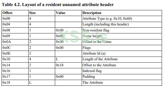

Для анализа мы использовали следующую документацию NTFS. Мы не предоставляем полную спецификацию формата MFT, но, проще говоря, записи MFT содержат переменное количество атрибутов, и каждый из них имеет свой собственный заголовок и полезную нагрузку. Мы ищем атрибут
Наши усилия по синтаксическому анализу со структурами, перечисленными выше, дают следующие данные:
Несколько важных замечаний:

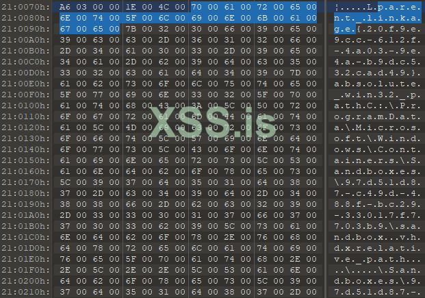

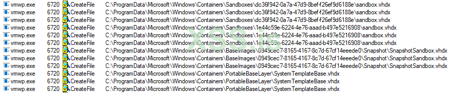

Если мы отследим журналы Procmon во время создания песочницы, мы замечаем серию попыток доступа к VHDx:
Хотя первый - это «настоящий» VHDx, который мы проанализировали ранее, за ним следуют 3 других доступа к VHDx. Мы подозреваем, что Microsoft использовала несколько слоев для шаблонов виртуальных дисков.
Нашу теорию легко проверить, проверив файлы VHDx с помощью двоичного редактора:
Родительский локатор в формате VHDx может быть задан несколькими способами: абсолютный путь, относительный путь и путь к тому. Документацию можно найти здесь
Обладая этими знаниями, мы можем построить следующие слои:
Игра с Procmon приводит нас к пониманию того, что отсутствует еще один важный уровень: базовый уровень ОС.

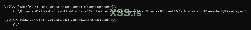

Когда мы просматривали диск
Кроме того, когда мы запускаем команду

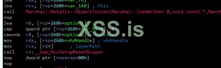

В нашем случае команда CreateSystem также получает следующий конфигурационный JSON, который описывает желаемую машину:
Примечание - JSON вырезан для удобства чтения. Вы можете получить доступ к полному JSON в Приложении A.
Этот JSON создается в

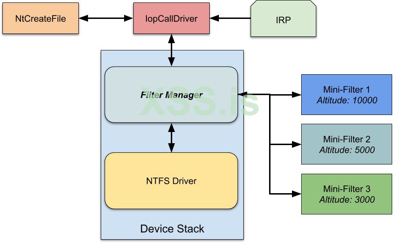

Как видно из трассировки стека, создание контейнера включает открытие канала связи фильтра на порт
Этот драйвер мини-фильтра играет важную роль в реализации виртуализации файловой системы контейнера. Этот драйвер выполняет эту роль как для гостя, так и для хоста.
Драйверы фильтров файловой системы обычно довольно сложные, и этот не исключение. К счастью, Джеймс Форшоу из Google Project Zero недавно написал отличную статью, в которой объясняется низкоуровневый дизайн драйверов фильтров Windows FS, что помогает нам понять логику в нашем случае.
Логику драйвера можно разделить на 2 части:

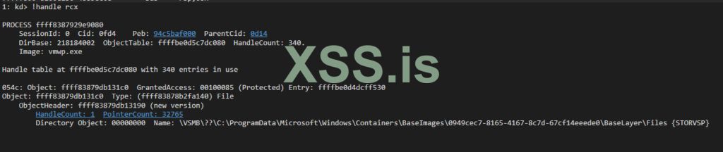

Доступ к файлам через (v)SMB

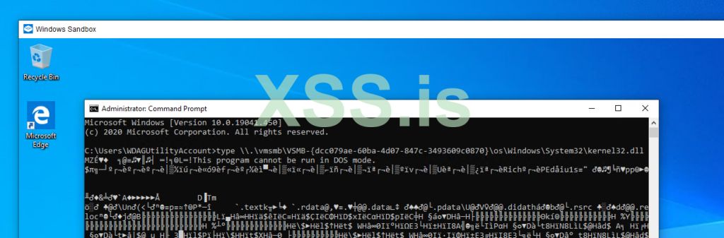

После создания этих общих ресурсов мы можем получить к ним доступ в гостевой системе через созданный псевдоним. Мы можем использовать команду type для печати kernel32.dll хоста по следующему пути:

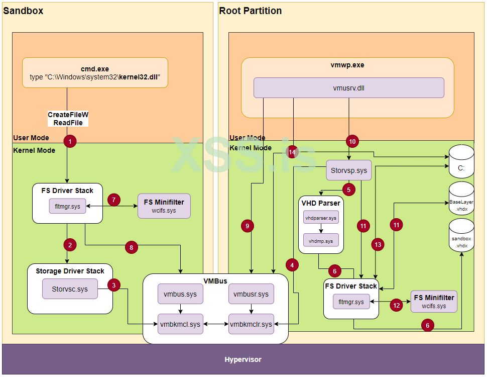

Для обслуживания файлов vSMB модуль vmusrv, который является частью рабочего процесса виртуальной машины, создает рабочий поток. Этот модуль представляет собой vSMB-сервер пользовательского режима, который запрашивает пакеты непосредственно из VMBus в подпрограмме

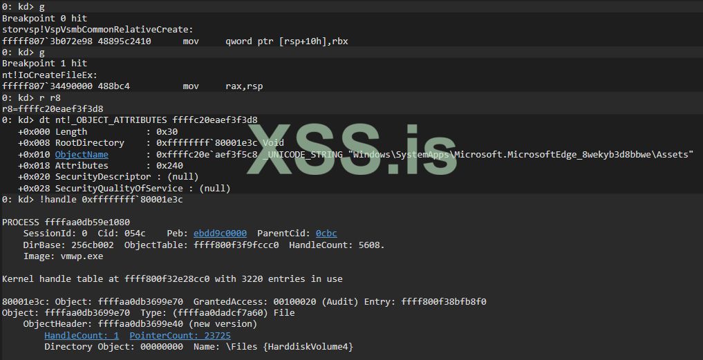

Обслуживание операции создания файла
Каждый раз, когда
Связь с поставщиком хранилища осуществляется через IOCTL с кодом
Если мы внимательно посмотрим на
Обслуживание операции чтения/записи
Операции чтения/записи выполняются рабочим потоком в
Поток Гость-Хост
Основываясь на некоторых выводах из этой статьи, объясняющих взаимосвязь
Песочница также позволяет отображать папки от хоста к гостю через свою конфигурацию. Такие папки получают уникальный псевдоним для пути vSMB, и доступ аналогичен уровню ОС. Единственное отличие состоит в том, что путь изменяется в диспетчере гостевых фильтров с помощью
Например, если мы сопоставим папку SysinternalsSuite с папкой гостевого рабочего стола, путь

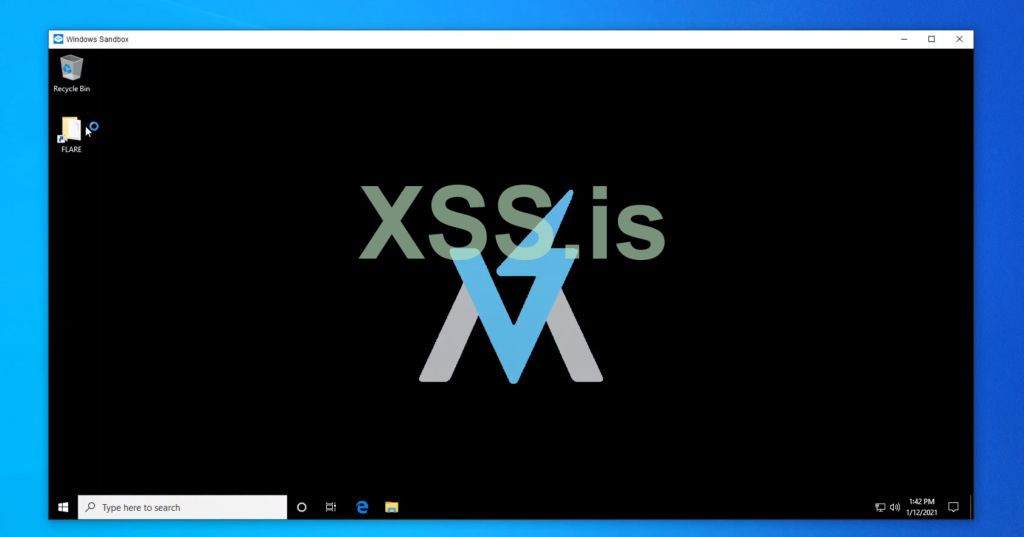

Введение
Два года назад Microsoft выпустила новую функцию в составе сборки Insiders build 18305 – Windows Sandbox.
У этой песочницы есть несколько полезных характеристик:

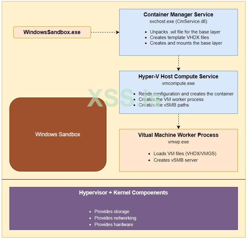

Песочницу можно разделить на три компонента: две службы -
CmService.dll и vmcompute.exe - и созданный рабочий процесс vmwp.exe.

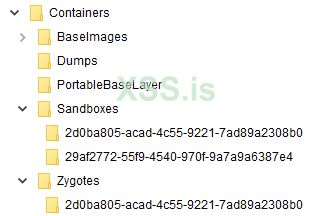

У каждой виртуальной машиной на базе Hyper-V есть файл VHDx, виртуальный диск, который используется машиной. Чтобы понять, как создается диск, мы посмотрели на рабочую папку активно запущенной песочницы:
%PROGRAMDATA%\Microsoft\Windows\Containers. Удивительно, но мы нашли более 8 файлов VHDx.
Мы можем отслеживать основной файл VHDx по его динамическому размеру по следующему пути -
Sandboxes\29af2772-55f9-4540-970f-9a7a9a6387e4\sandbox.vhdx, где GUID генерируется случайным образом при каждом запуске песочницы.Когда мы вручную монтируем файл VHDx, мы видим, что большая часть его файловой системы отсутствует (это явление также видно в исследовании WDAG Чжана, упомянутом ранее).
O – Offline
L – Reparse Point

0x3538c00, для запуска собственного ручного синтаксического анализа.Для анализа мы использовали следующую документацию NTFS. Мы не предоставляем полную спецификацию формата MFT, но, проще говоря, записи MFT содержат переменное количество атрибутов, и каждый из них имеет свой собственный заголовок и полезную нагрузку. Мы ищем атрибут
$REPARSE_POINT, который определяется порядковым номером 0xC0.
$REPARSE_POINT Attribute
--------------- Attribute Header ---------------
C0 00 00 00 - Type ($REPARSE_POINT)
78 00 00 00 - Length
00 - Non-resident flag
00 - Name length
00 00 - Offset to the name
00 00 - Flags
03 00 - Attribute Id (a)
5C 00 00 00 - Length of the attribute
18 00 - Offset to the attribute
00 - Indexed flag
00 - Padding
---------------- Attribute Data ----------------
18 10 00 90 - Reparse tag
54 00 - Reparse data length
00 00 - Padding
----------------- Reparse Data -----------------
01 00 00 00 - Version ?
00 00 00 00 - Reserved ?
77 F6 64 82 B0 40 A5 4C BF 9A 94 4A C2 DA 80 87 - Referenced GUID
3A 00 - Path string size
57 00 69 00 6E 00 64 00 6F 00 77 00 73 00 5C 00
53 00 79 00 73 00 74 00 65 00 6D 00 33 00 32 00
5C 00 6B 00 65 00 72 00 6E 00 65 00 6C 00 33 00
32 00 2E 00 64 00 6C 00 6C 00 - Path string
- Мы не нашли общедоступной документации по структуре данных повторного анализа Microsoft, но отреверсить ее было несложно.

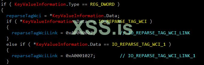

- Тег повторной обработки
0x90001018определяется здесь какIO_REPARSE_TAG_WCI_1со следующим описанием:
«Используется фильтром изоляции контейнеров Windows. Только интерпретация на стороне сервера, не имеет смысла по сети».- При реверсинге модулей Windows в этом исследовании мы несколько раз сталкивались с указанным
Sandboxes\<new_sandbox_guid>\sandbox.vhdx- «настоящий» VHDx.Sandboxes\<constant_guid_per_installation>\sandbox.vhdx- создается один раз для каждой установки песочницы.BaseImages\0949cec7-8165-4167-8c7d-67cf14eeede0\Snapshot\SnapshotSandbox.vhdx- Возможно, относится к моментальному образу базового уровня.PortableBaseLayer\SystemTemplateBase.vhdx- Базовый шаблон.
Базовый уровень ОС
Основной файл базового уровня ОС находится в рабочей папке песочницы по следующему пути:
BaseImages\0949cec7-8165-4167-8c7d-67cf14eeede0\BaseLayer.vhdx. Посмотрев на процесс установки через Procmon, мы увидим, что следующий файл
.wim (Windows Imaging Format):C:\Windows\Containers\serviced\WindowsDefenderApplicationGuard.wim, извлекается в папку PortableBaseLayer с тем же именем и является скопирован и переименован в файл базового слоя выше.Это показывает еще одно сходство между WDAG и Windows Sandbox.
BaseLayer.vhdx, мы могли видеть полную структуру созданной песочницы, но системные файлы все еще «физически» отсутствовали. Анализ записи MFT для kernel32.dll, как мы делали ранее, приводит к тому же атрибуту $REPARSE_POINT, но с другим тегом: 0xA0001027: IO_REPARSE_TAG_WCI_LINK_1. Запомните этот тег на будущее.
mountvol, мы видим, что VHDx базового уровня монтируется в тот же каталог, где он существует:
Служба, отвечающая за монтирование этого тома и все предыдущие функции, которые мы упоминали до этого момента, - это служба диспетчера контейнеров
CmService.dll.Эта служба запускает исполняемый файл с именем
cmimageworker.exe с одним из следующих параметров командной строки, expandpbl/deploy/clean, для выполнения этих действий.
Мы можем наблюдать вызов
computestorage!HcsSetupBaseOSLayer в cmimageworker.exe и часть фактического создания базового уровня в computestorage.dll.

Запуск приложения Windows Sandbox запускает поток выполнения, здесь мы не будем вдаваться в подробности. Мы просто упомянем, что поток приводит к тому, что CmService выполняет
vmcompute!HcsRpc_CreateSystem через вызов RPC. Другая важная служба, vmcompute.exe, запускает и координирует все вычислительные системы (контейнеры) на хосте.В нашем случае команда CreateSystem также получает следующий конфигурационный JSON, который описывает желаемую машину:
- Конфигурация драйвера - Конфигурация зависит от того, работает ли драйвер в гостевой или хост-системе.
- Обработка обратных вызовов операций, таких как
WcPreCreate,WcPostCreate,WcPreReadиWcPostRead. Эти обратные вызовы содержат основную логику, манипулирование данными и правильные перенаправления.

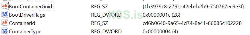

Гость получает через реестр набор параметров для первоначальной настройки. Некоторые из этих параметров находятся в
HKLM\SYSTEM\CurrentControlSet\Control и HKLM\SYSTEM\CurrentControlSet\Control\BootContainer, как мы можем видеть ниже:
Вы могли заметить
IO_REPARSE_TAG_WCI_1 (код 0x90001018), который мы видели ранее в «реальном» файле VHDx. Этот тег вместе с IO_REPARSE_TAG_WCI_LINK_1, который мы видели как тег повторной обработки в BaseLayer.vhdx, жестко запрограммирован в методе wcifs!WcSetBootConfiguration:

Во время регистрации драйвер фильтра предоставляет набор обратных вызовов для каждой операции, которую он хочет перехватить. Диспетчер фильтров вызывает эти обратные вызовы перед/после каждой файловой операции, как мы можем видеть ниже.
Не вдаваясь в технические детали, драйвер определяет и заботится о двух настраиваемых тегах повторной обработки:
- IO_REPARSE_TAG_WCI_1 - это основной тег, который указывает, что экземпляр файла на диске является виртуальным, а реальный путь можно найти в его внутренних структурах. Примеры использования этого «преобразования»:

Во время установки в песочнице мы заметили, что vmcompute создает несколько виртуальных общих ресурсов, вызывая CreateFileW на устройство поставщика хранилища и отправляя IOCTL0x240328. Пример пути для такого вызова может выглядеть так: \??\STORVSP\VSMB\??\C:\ProgramData\Microsoft\Windows\Containers\BaseImages\0949cec7-8165-4167-8c7d-67cf14eeede0\BaseLayer\FilesЭти общие ресурсы создаются методом
vmcompute!ComputeService::Storage::OpenVsmbRootShare. Мы можем увидеть его поток в следующей трассировке стека:

Кроме того, когда мы сопоставляем папки хоста с гостевой системой, используя конфигурацию файла WSB, вызывается тот же метод. Например, сопоставление папки Sysinternals приводит к следующему вызову драйвера:
\??\STORVSP\VSMB\??\C:\Users\hyperv-root\Desktop\SysinternalsSuite.Доступ к файлам через (v)SMB
\\.\Vmsmb\VSMB-{dcc079ae-60ba-4d07-847c-3493609c0870}\os\Windows\System32\kernel32.dll
0x240320, а указанным дескриптором является путь vSMB, открытый на этапе инициализации:
storvsp!VspVsmbCommonRelativeCreate, мы увидим, что каждое выполнение сопровождается вызовом nt!IoCreateFileEx. Этот вызов содержит относительный путь к желаемому файлу с дополнительным полем RootDirectory, которое представляет папку \Files в смонтированном базовом уровне VHDx:

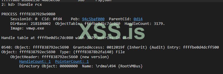

vmusrv!CFSObject :: Read/vmusrv!CFSObject::Write. Если файл достаточно мал, поток просто выполняет ReadFile/WriteFile для дескриптора. В противном случае он отображает файл в память и эффективно передает его через RDMA поверх VMBus. Эта передача выполняется в vmusrv!SrvConnectionExecuteRdmaTransfer, в то время как обмен данными по RDMA осуществляется с устройством RootVMBus (имя хост-устройства VMBus) с использованием IOCTL 0x3EC0D3 или 0x3EC08C.

06 ffffad0e`3bee7650 fffff800`36225b62 vmbusr!RootIoctlRdmaFileIoHandleMappingComplete+0x10f
07 ffffad0e`3bee7690 fffff800`361fee21 vmbusr!RootIoctlRdmaFileIo+0xf2
08 ffffad0e`3bee76f0 fffff800`339da977 vmbusr!RootIoctlDeviceControlPreprocess+0x191
... (REDUCTED)
12 00000009`ae27f7e8 00007ffe`281ce773 ntdll!NtDeviceIoControlFile+0x14
13 00000009`ae27f7f0 00007ffe`281dcbd2 vmusrv!SrvConnectionExecuteRdmaTransfer+0x24f
14 00000009`ae27f940 00007ffe`281d4874 vmusrv!CFile::ReadFileRdma+0xc2
15 00000009`ae27f9c0 00007ffe`281c218e vmusrv!CFSObject::Read+0x94
16 00000009`ae27fa00 00007ffe`281c08da vmusrv!Smb2ExecuteRead+0x1be
17 00000009`ae27fa60 00007ffe`281b8907 vmusrv!Smb2ExecuteProviderCallback+0x7e
18 00000009`ae27fac0 00007ffe`281a6a4e vmusrv!Smb2PacketProcessing+0x97
19 00000009`ae27fb30 00007ffe`3bba6fd4 vmusrv!SmbWorkerThread+0xce
... (REDUCTED)
Поток Гость-Хост
Storvsc.sys/Storvsp.sys, мы можем объединить все предыдущие технические блоки в следующий поток доступа к файлам.
- Мы используем команду
type, чтобы открыть и распечатать содержимое файлаkernel32.dll. Это системный файл, поэтому песочнице не принадлежит его копия, а используется копия хоста. - Гость не знает, что файл не существует, поэтому он выполняет обычный доступ к файлу через стек драйверов файловой системы вплоть до стека драйверов хранилища.
- Потребитель хранилища Hyper-V
Storvsc.sysявляется драйвером минипорта, что означает, что он действует как виртуальное хранилище для гостя. Он принимает и пересылает запросы SCSI по шине VMBus. - У поставщика хранилища
Storvsp.sysесть рабочий поток, ожидающий новых сообщений через VMBus наstorvsp!VspPvtKmclProcessingComplete. - Провайдер анализирует запрос VMBus и передает его
vhdparser!NVhdParserExecuteScsiRequestDisk, который выполняетvhdmp.sys, драйвер парсера VHD. - В конце концов,
vhdmp.sysобращается к физическому экземпляруsandbox.vhdxчерез диспетчер фильтров и выполняет операцию чтения/записи. В этом случае он считывает данные, запрошенные менеджером фильтров гостевой файловой системы. Эти данные возвращаются диспетчеру фильтров для дальнейшего анализа. - Как объяснялось ранее, возвращенная запись помечается тегом повторной обработки WCI и GUID уровня хоста. Когда
wcifs.sysвыполняет операцию пост-создания для файла, он ищет контекст объединения для этого устройства и заменяет файловый объект следующим:\Device\vmsmb\VSMB-{dcc079ae-60ba-4d07-847c- 3493609c0870}\os\Windows\System32\kernel32.dll - Устройство
\Device\vmsmbбыло создано как общий ресурс SMB, поэтому диспетчер фильтров обращается к нему, как к любому другому обычному общему ресурсу. Незаметно для себя он выполняет SMB-запросы к хосту через VMBus. - Сервер vSMB пользовательского режима
vmusrv.dllопрашивает устройство\\.\VMbus\на наличие новых сообщений в своем методе рабочего потокаvmusrv!SmbWorkerThread. - Как мы показали ранее, в операции создания сервер связывается с поставщиком хранилища через IOCTL на дескрипторе смонтированного базового уровня ОС:
\Device\STORVSP\VSMB\??\C:\ProgramData\Microsoft\Windows\Containers\BaseImages\0949cec7-8165-4167-8c7d-67cf14eeede0\BaseLayer\Files - Провайдер хранилища выполняет запрос файла через
IoCreateFileEx. Этот запрос является относительным и содержитRootDirectoryсмонтированного уровня ОС. Это заставляет диспетчер фильтров открыть файл на смонтированном уровне ОС. - Подобно шагу (7), возвращенная запись содержит тег повторной обработки WCI, который заставляет
wcifs.sysизменять объект файла в методе пост-создания. Он изменяет файловый объект на его физический путь:C:\Windows\System32\kernel32.dll - Получает доступ к файлу ядра
kernel32.dllи возвращается к гостю. - Для операции
ReadFileдрайверwcifs.sysсохраняет состояние контекста поверх объекта файла, чтобы помочь ему выполнить операцию чтения/записи. Кроме того, рабочий потокvmusrvвыполняет запрос чтения либо с прямым доступом к файлу, либо через RDMA поверх VMBus.
