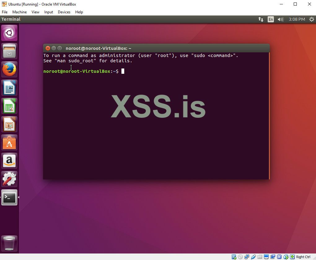

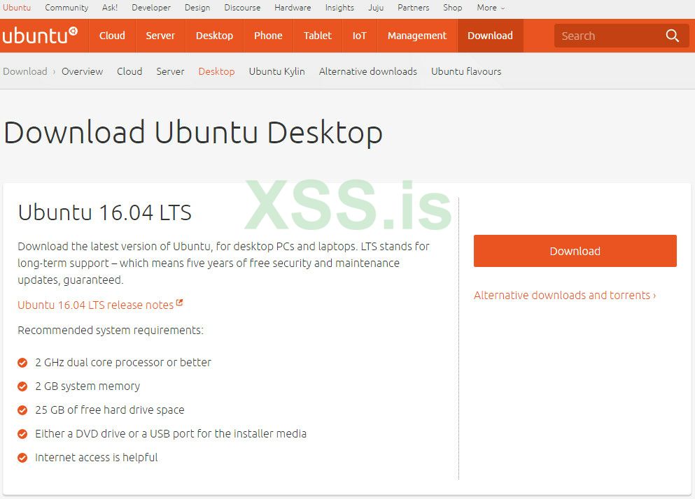

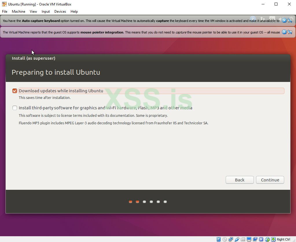

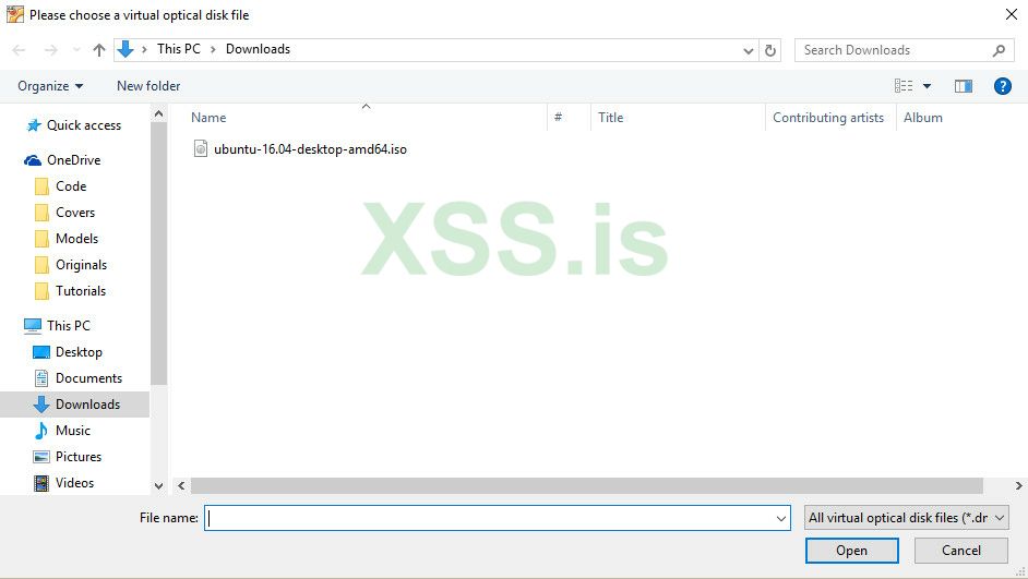

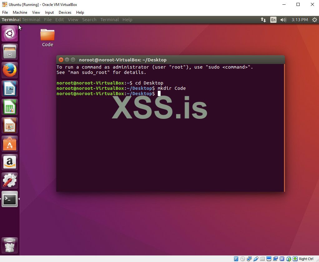

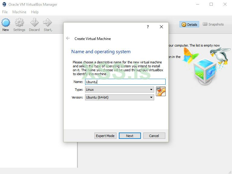

Мы сосредоточимся на ассемблере Linux, потому что Linux работает на разнообразном оборудовании и может запускаться на таких устройствах, как сотовый телефон, персональный компьютер или сложный коммерческий сервер.
Linux также имеет открытый исходный код и существует множество версий. Мы сосредоточимся на Ubuntu в наших демонстрациях, которую можно получить бесплатно. В отличие от этого, операционная система Windows принадлежит и контролируется одной компанией, Microsoft, которой все обновления, исправления безопасности и служебные исправления поступают непосредственно от нее, а в Linux миллионы профессионалов предоставляют то же самое абсолютно бесплатно!
Мы также сосредоточимся на 32-битной архитектуре, поскольку в конечном итоге большинство вредоносных программ будет написано для них, чтобы заразить как можно больше систем. 32-битные приложения/вредоносные программы будут работать в 64-битных системах, поэтому мы хотим понять основы 32-битного мира.

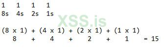

Часть 5: двоичная система счисления
Двоичные числа - это то, что определяет ядро компьютера. Бит в компьютере либо включен, либо выключен. К биту либо подведено электричество, либо его нет. Мы углубимся в это в будущих уроках.
Озадаченные и сбитые с толку, что нам делать дальше?
Не бойтесь! Здесь есть двоичная система счисления! Важно понимать, что в двоичном формате каждый столбец имеет значение, в два раза превышающее значение столбца справа от него, и в основе только две цифры, которые равны 0 и 1.
В десятичной системе счисления с основанием 10, скажем, у нас есть число 15, которое означает (1 x 10) + (5 x 1) = 15, поэтому 5 - это число, умноженное на 1, а 1 - это число, умноженное на 10.
Бинарные файлы работают аналогичным образом, но теперь мы говорим о основании 2. Это же число в двоичном формате равно - 1111. Проиллюстрируем:
Двоичные числа важны, потому что их использование вместо десятичной системы упрощает проектирование компьютеров и связанных с ними технологий. Самое простое определение двоичной системы счисления - это система нумерации, в которой используются только две цифры, как мы упоминали выше, для представления чисел, необходимых для компьютерной архитектуры, а не с использованием цифр от 1 до 9 плюс 0 для их представления.

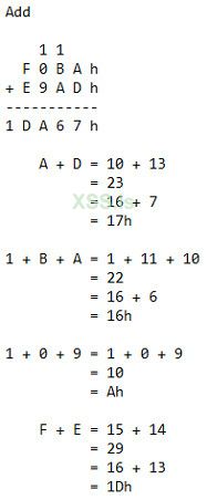

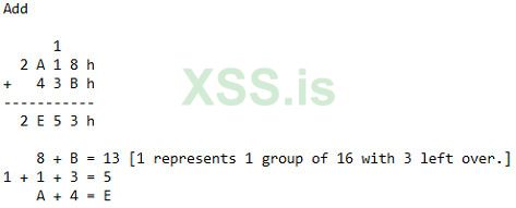

Сложение в шестнадцатеричном формате работает следующим образом. С этого момента все числа в шестнадцатеричном формате будут иметь символ "h" рядом с числом:
Другой пример:
Последний пример сложения выглядит так:

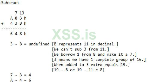

Теперь мы сосредоточимся на вычитании:
Вы, наверное, спрашиваете себя, почему этот парень тратит так много времени на изучение этого! Ответ в том, что каждый из нас учится немного иначе, чем другой. Я хотел показать несколько представлений шестнадцатеричного числа по сравнению с десятичным и двоичным, чтобы помочь составить общую картину.
Важно, чтобы вы понимали, что здесь происходит, чтобы двигаться дальше. Если у вас есть какие-либо вопросы, оставьте комментарий ниже, и я буду более чем счастлив помочь!

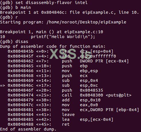

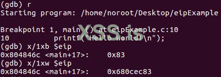

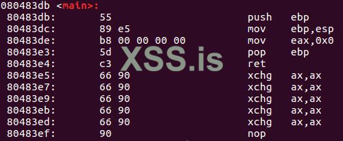

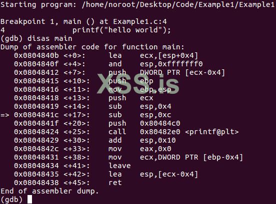

Каждый байт памяти компьютера имеет свой уникальный адрес. Давайте рассмотрим дизассемблированные инструкции для простого приложения hello world в Linux, установив точку останова на функцию main. Мы будем использовать отладчик GDB:
Не волнуйтесь, если это еще не имеет смысла. Смысл использования этого примера - дать вам возможность заглянуть в нашу первую программу, которую мы рассмотрим в дополнение к изучению памяти в компьютере.

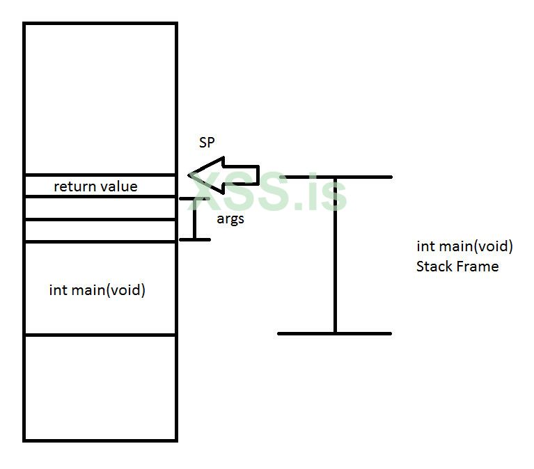

Ниже представлен анализ регистра ESP. Опять же, не важно, чтобы вы понимали, что такое регистр и что делает ESP. Мы просто хотим увидеть, как выглядит ячейка памяти:
Мы видим ячейку памяти 0xffffd040, которая, конечно, находится в шестнадцатеричном формате. Мы также видим значение в регистре ESP - 0xf7fac3dc, которое также находится в шестнадцатеричном формате.
Важно понимать, что 0xffffd040 - это 4 байта и двойное слово. Как мы узнали в Части 6: каждая шестнадцатеричная цифра имеет длину 4 бита, иначе называемую полубайтом. В 0xffffd040 давайте посмотрим на самую правую цифру 0. В этом примере 0 (шестнадцатеричный) имеет длину 4 бита. Если мы посмотрим на 40 (в шестнадцатеричном формате), мы увидим, что это длина байта или 8 бит. Если мы посмотрим на d040, у нас есть два байта или слово. Наконец, ffffd040 - это двойное слово длиной 4 байта, что составляет 32 бита. 0x в начале адреса просто означает, что это шестнадцатеричное значение.

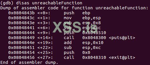

Компьютерная программа - это не что иное, как машинные инструкции, хранящиеся в памяти. 32-битный ЦП извлекает двойное слово из адреса памяти. Двойное слово - это 4 байта подряд, которые считываются из памяти и загружаются в ЦП. Как только ЦП завершает выполнение инструкции, ЦП извлекает следующую машинную инструкцию в памяти из указателя инструкции.
Те из вас, кто плохо знаком с ассемблером, теперь впервые посмотрели на него. Не расстраивайтесь, если вы не знаете, что здесь происходит. Мы не торопимся и рассмотрим десятки примеров, чтобы разбить каждый шаг в будущих уроках. Важно то, что вы не торопитесь и исследуете, что обсуждается на каждом уроке. Пожалуйста, всегда оставляйте комментарии ниже по любым вопросам.

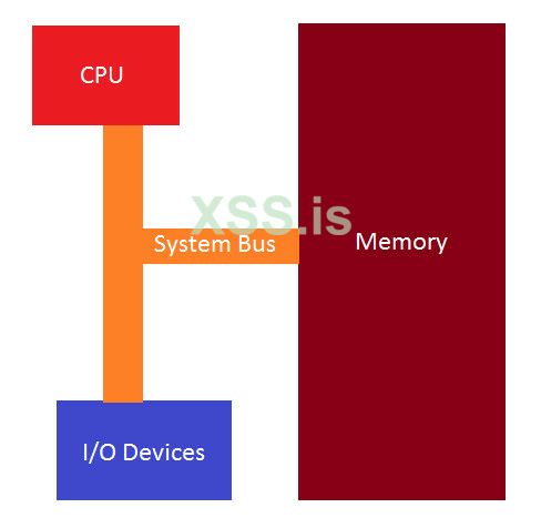

Компьютерное приложение - это просто таблица машинных инструкций, хранящихся в памяти, для которой двоичные числа, составляющие программу, уникальны только в том смысле, как процессор обрабатывает их.
Базовая архитектура состоит из ЦП, памяти и устройств ввода/вывода, которые являются устройствами ввода/вывода, которые все соединены системной шиной, как подробно описано ниже.

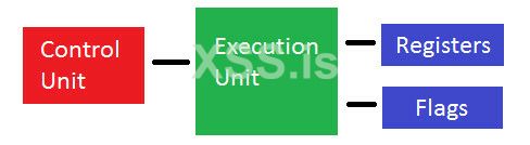

ЦП состоит из 4 частей:
1) Блок управления - извлекает и декодирует инструкции из ЦП, а затем сохраняет и извлекает их из памяти.
2) Блок выполнения - где происходит выполнение инструкций выборки и извлечения.
3) Регистры - ячейки внутренней памяти ЦП которые используются для временного хранилища данных.
4) Флаги - указывают события, когда происходит выполнение.

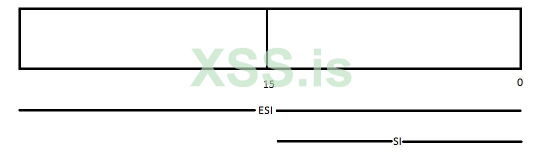

Кроме того, на ESI, EDI, EBP и ESP можно ссылаться по их 16-битному эквиваленту, то есть SI, DI, BP, SP.

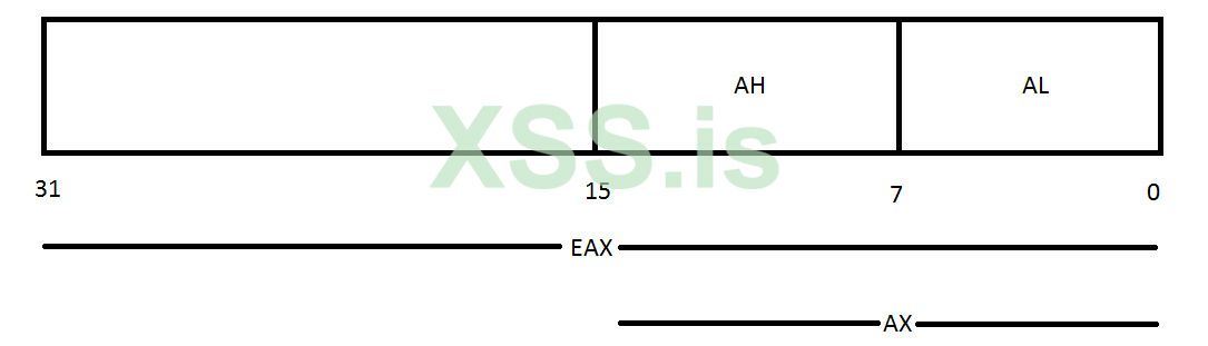

Это может немного сбить с толку тех, кто не изучал компьютер , однако позвольте мне проиллюстрировать это в таблице ниже:
EAX будет иметь AX в качестве 16-битного сегмента, и тогда вы можете дополнительно разделить AX на AL для младших 8 бит и AH для старших 8 бит. То же самое верно и для EBX, ECX и EDX. EBX будет иметь BX в качестве своего 16-битного сегмента, а затем вы можете дополнительно разделить BX на BL для младших 8 бит и BH для старших 8 бит. В ECX будет CX в качестве 16-битного сегмента, и тогда вы можете дополнительно разделить CX на CL для младших 8 бит и BH для старших 8 бит. EDX будет иметь DX в качестве 16-битного сегмента, а затем вы можете дополнительно разделить DX на DL для младших 8 бит и DH для старших 8 бит.
ESI, EDI, EBP и ESP можно разбить на 16-битные сегменты следующим образом:
ESI будет иметь SI в качестве 16-битного сегмента, EDI будет иметь DI в качестве 16-битного сегмента, EBP будет иметь BP в качестве 16-битного сегмента, а ESP будет иметь SP в качестве 16-битного сегмента.

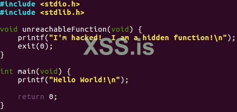

Давайте забежим вперед и углубимся в код. Вот пример простого приложения hello world на C, который мы рассмотрим более подробно позже в нашей серии руководств. Для наших целей сегодня мы увидим чистую МОЩНОСТЬ языка ассемблера и особенно регистр EIP и то, что мы можем сделать, чтобы полностью взломать управление программой.
Не беспокойтесь, если вы не понимаете, что он делает или его функции. Здесь следует обратить внимание на то, что у нас есть функция unreachableFunction, которая никогда не вызывается основной функцией. Как вы увидите, если мы сможем управлять регистром EIP, мы сможем взломать эту программу для выполнения этого кода!
Мы просто скомпилировали код для работы с набором инструкций IA32 и запустили его. Как вы можете видеть, нет никакого вызова unreachableFunction любого типа, так как она недоступна в нормальных условиях, поскольку вы можете видеть "Hello World!" выводимое при выполнении.
Мы дизассемблировали программу с помощью GDB Debugger. Мы установили точку останова для основной функции и запустили программу. Знак => показывает, куда указывает EIP, когда мы переходим к следующей инструкции. Если мы будем следовать нормальному потоку программы, "Hello World!" напечатается на консоли и программа завершится.
Если мы снова запустим программу и проверим, куда указывает EIP, мы увидим:
Мы видим, что EIP указывает на main+17 или адрес 0x680cec83.
Давайте исследуем unreachableFunction, посмотрим, где она начинается в памяти, и запишем этот адрес.
Следующим шагом является установка EIP на адрес 0x0804843b, чтобы мы перехватили поток программы для запуска unreachableFunction.
Теперь, когда мы взломали контроль над EIP, давайте продолжим и посмотрим, как мы перехватили работу работающей программы в наших интересах!
Тада! Мы взломали программу!

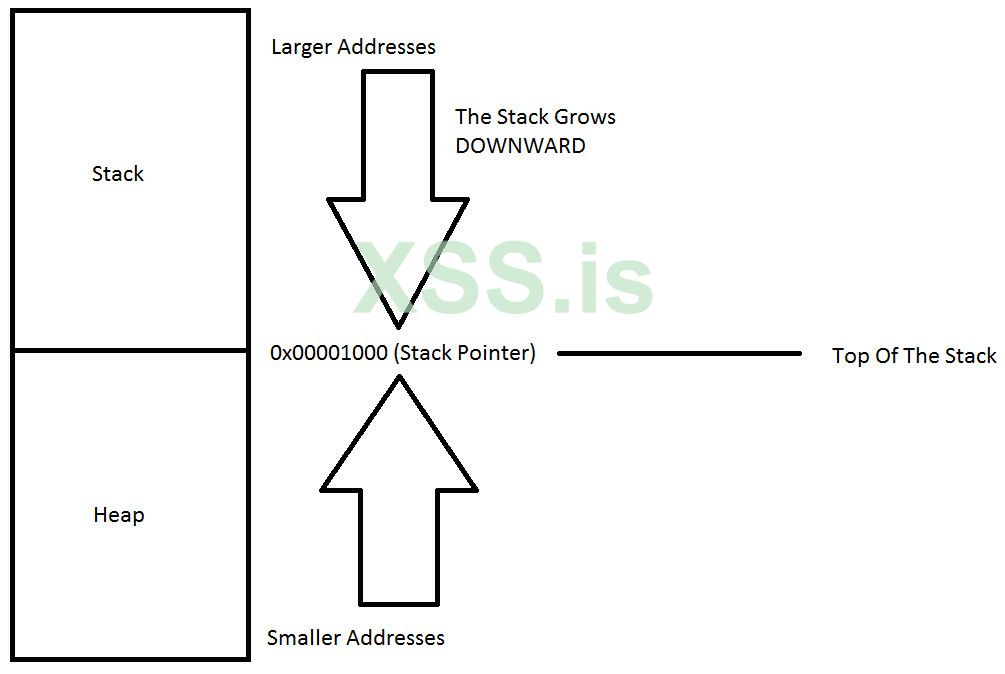

Когда программа начинает выполняться, для участка программы, называемой стеком, отводится определенный непрерывный участок памяти.

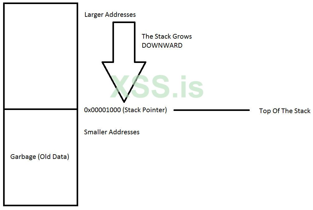

Указатель стека - это регистр, содержащий вершину стека. Указатель стека содержит наименьший адрес, скажем, 0x00001000, так что любой адрес меньше 0x00001000 считается мусором, а любой адрес больше 0x00001000 считается допустимым.
Вышеупомянутый адрес является случайным и не абсолютным, где вы найдете указатель стека от программы к программе, поскольку он будет отличаться. Давайте посмотрим, как выглядит стек с абстрактной точки зрения:
Вышеупомянутая диаграмма - это то, что я хочу, чтобы вы четко помнили, поскольку это то, что на самом деле происходит в памяти. Следующая серия диаграмм покажет противоположное тому, что показано выше.
Вы увидите, как стек растет вверх на диаграммах ниже, но на самом деле он растет вниз от более высокой памяти к более низкой.
В приведенном ниже примере addMe указатель стека (ESP) при проверке в памяти на точке останова на основной функции показывает 0xffffd050. Когда программа вызывает функцию addMe из main, ESP теперь имеет значение 0xffffd030, что НИЖЕ в памяти. Поэтому стек растет ВНИЗ, несмотря на то, что на диаграмме он направлен вверх. Просто имейте в виду, что когда стрелки внизу указывают вверх, они фактически указывают на более низкие адреса памяти.
Нижняя часть стека - это наибольший допустимый адрес стека, который расположен в большей адресной области или наверху модели памяти. Это может сбивать с толку, так как нижняя часть стека находится выше в памяти. Стек увеличивается вниз в памяти, и очень важно, чтобы вы поняли это сейчас.
Предел стека - это наименьший допустимый адрес стека. Если указатель стека становится меньше этого, происходит переполнение стека, которое может повредить программу, позволяя злоумышленнику получить контроль над системой. Вредоносное ПО пытается воспользоваться переполнением стека. В последнее время в современные ОС встроены средства защиты, которые пытаются предотвратить это.

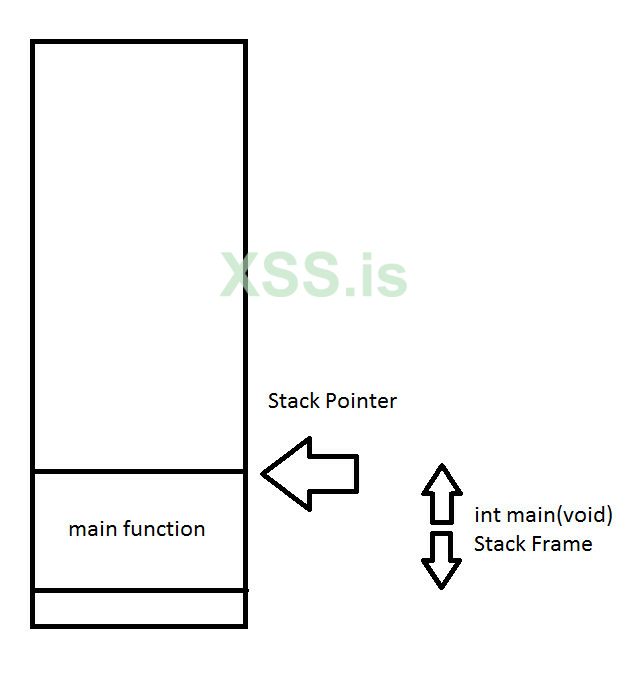

Когда мы запустим эту программу, стек будет выглядеть так:

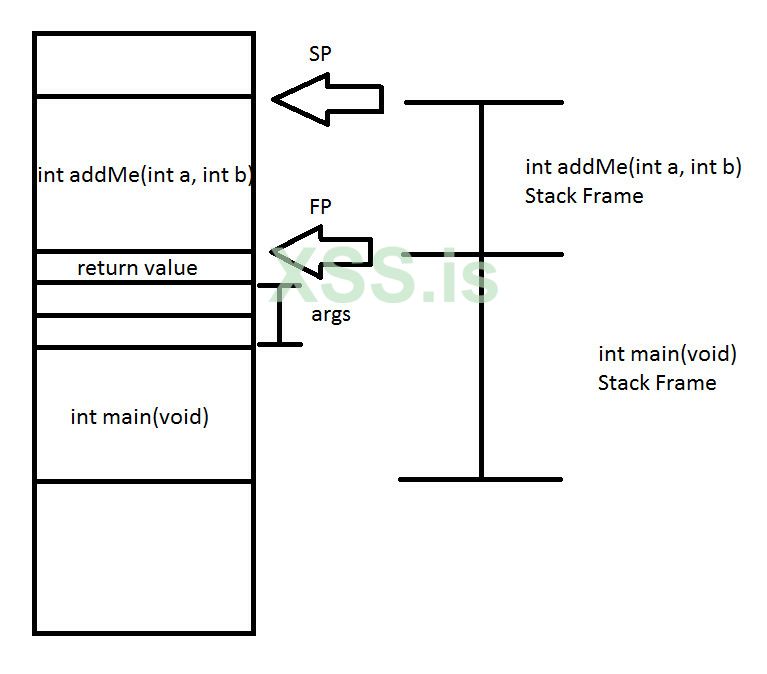

Мы видим фрейм стека для int main (void) выше. Это также называется записью активации. Кадр стека существует всякий раз, когда функция запущена, но еще не завершена. Например, внутри тела int main (void) есть вызов int addMe (int a, int b), который принимает два аргумента a и b. В int main (void) должен быть код языка ассемблера, чтобы поместить аргументы для int addMe (int a, int b) в стек. Давайте рассмотрим код.
Когда мы скомпилируем и запустим эту программу, мы увидим, что значение 5 будет напечатано следующим образом:
Очень просто, int main (void) сначала вызывает int addMe (int a, int b) и помещает в стек следующим образом:
Вы можете видеть, что, поместив аргументы в стек, фрейм стека для int main (void) увеличился в размере. Мы также зарезервировали место для возвращаемого значения, которое вычисляется int addMe (int a, int b), и когда функция возвращается, возвращаемое значение в int main (void) восстанавливается, и выполнение продолжается в int main (void) до тех пор, пока оно не завершится.
После того, как мы получим инструкции для int addMe (int a, int b), функции могут потребоваться локальные переменные, поэтому функции необходимо добавить некоторое пространство в стеке, которое будет выглядеть так:
int addMe (int a, int b) может получить доступ к аргументам, переданным ему из int main (void), потому что код в int main (void) размещает аргументы так же, как этого ожидает int addMe (int a, int b).
FP - указатель кадра и указывает на место, где указатель стека находился непосредственно перед тем, как int addMe (int a, int b) переместил указатель стека или SP для собственных локальных переменных int addMe (int a, int b).
Использование указателя кадра необходимо, когда функция, вероятно, несколько раз переместит указатель стека в ходе выполнения функции. Идея состоит в том, чтобы фиксировать указатель фрейма на время стека int addMe (int a, int b). Тем временем указатель стека может изменять значения.
Мы можем использовать указатель кадра для вычисления местоположений в памяти как для аргументов, так и для локальных переменных. Поскольку он не перемещается, вычисления для этих местоположений должны иметь фиксированное смещение от указателя кадра.
Как только пришло время выйти из int addMe (int a, int b), указатель стека устанавливается в том месте, где находится указатель кадра, который выталкивается из кадра стека int addMe (int a, int b).

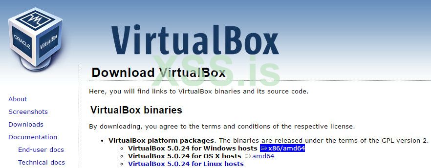

Если у вас не установлен Linux на компьютере, я бы предложил установить Virtual Box, бесплатную виртуальную среду с открытым исходным кодом, которую вы можете установить на свой существующий компьютер, чтобы иметь версию Linux, с которой вы можете программировать. Ниже приведена ссылка для загрузки и установки Virtual Box, так как есть версии для Windows и Mac.
https://www.virtualbox.org/wiki/Downloads
Кроме того, вам понадобится копия Linux, с которой я буду работать. Ниже приведена ссылка для загрузки файла .iso, в который вы будете устанавливать после установки Virtual Box.
http://www.ubuntu.com/download/desktop

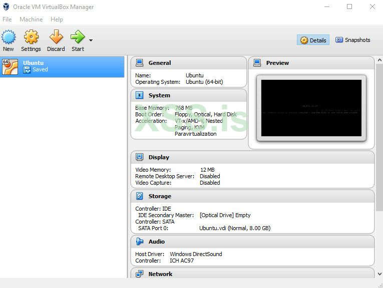

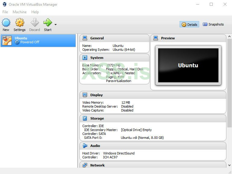

После установки VirtualBox-5.0.24-108355-Win.exe или файла Mac .dmg вы увидите этот экран:
Нажмите кнопку "Создать", которая находится в верхнем левом углу экрана, поскольку это большой синий кружок в виде шестеренки.
В поле имени выше введите Ubuntu и нажмите кнопку "Далее".

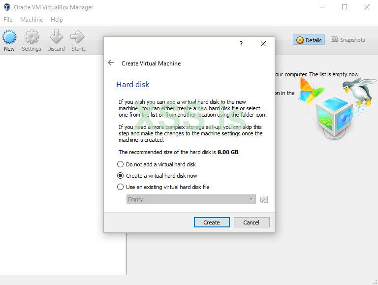

Важно щелкнуть синюю полосу ползунка вверху и выбрать количество памяти, указывающее на область, отмеченную зеленым цветом, чтобы не перегружать ресурсы вашего компьютера. Переместив синий ползунок, нажмите "Далее".
Затем нажмите "Создать".

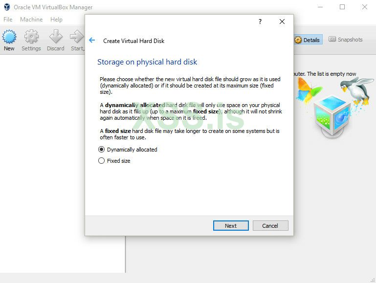

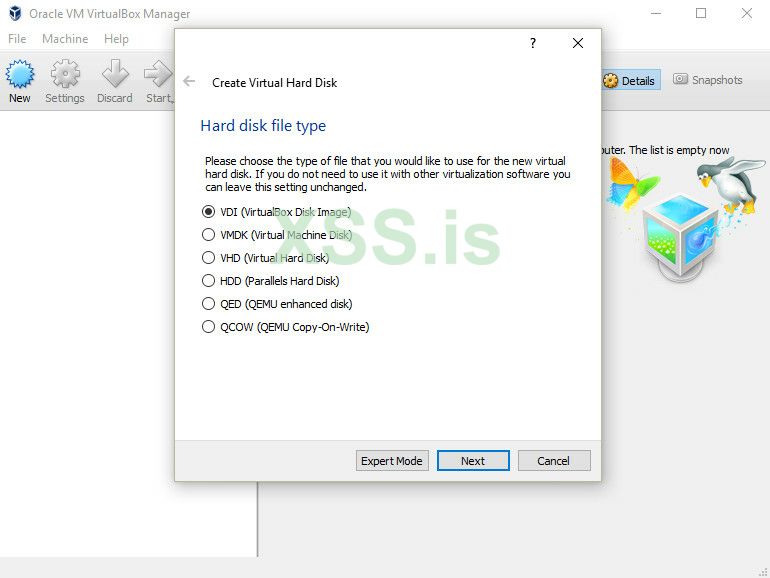

Затем нажмите "Далее".

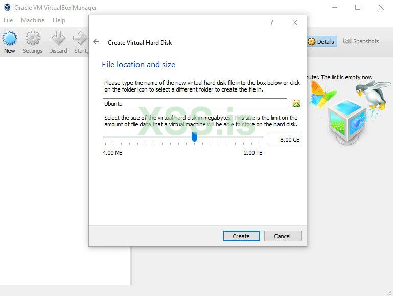

Переместите ползунок до 16,00 ГБ, а не до 8,00 ГБ, как показано выше, затем нажмите "Создать".

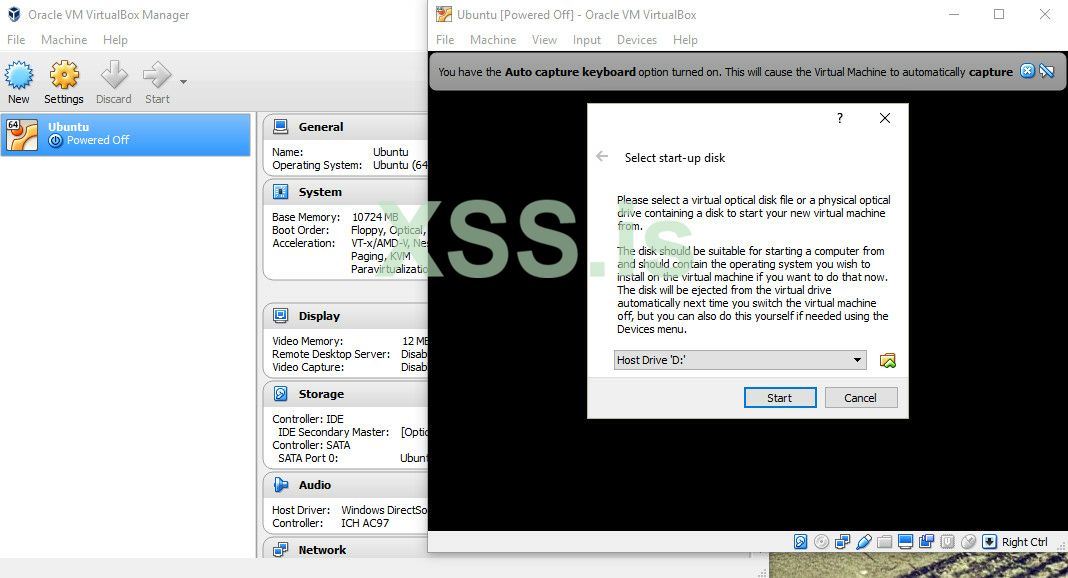

Следующим шагом является нажатие на зеленую кнопку запуска.

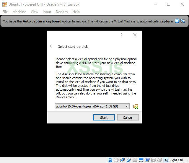

Следующим шагом является щелчок по желтой папке над кнопкой отмены.
Далее нужно щелкнуть файл .iso, который должен находиться в вашем каталоге загрузки, и нажать кнопку "Открыть".
Далее будем нажимать кнопку "Пуск".

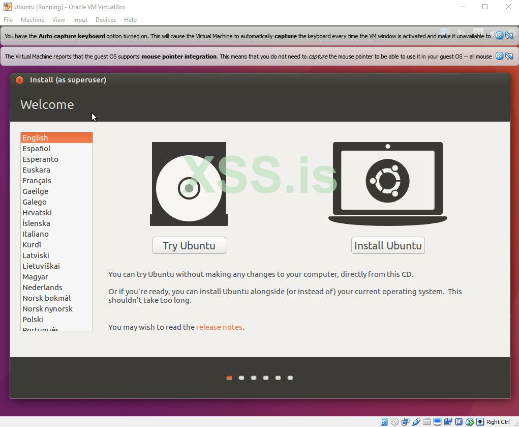

Следующим шагом нужно начать установку и нажать "Установить Ubuntu".
Следующим шагом является установка флажка для загрузки обновлений при установке Ubuntu и нажатие кнопки "Продолжить".

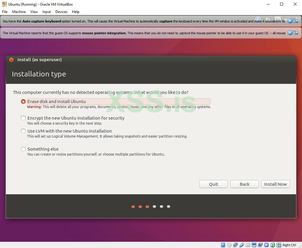

Следующим шагом нужно выбрать "Стереть диск", установить Ubuntu и нажать "Установить сейчас".

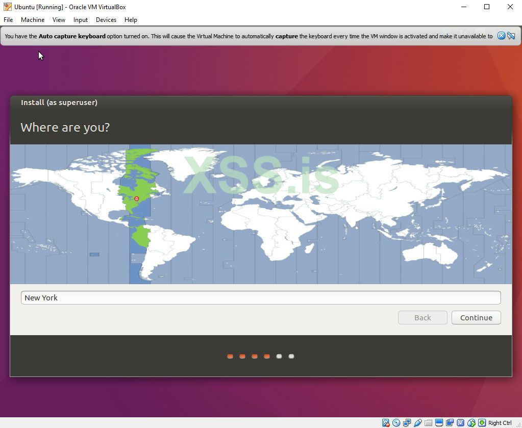

Следующим шагом нужно нажать кнопки "Продолжить" и перейти к экрану, на котором вы выберете часовой пояс, в котором нужно выбрать "Продолжить".

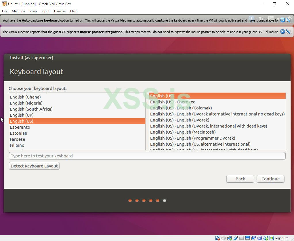

Следующим шагом является выбор раскладки клавиатуры и нажатие кнопки "Продолжить".

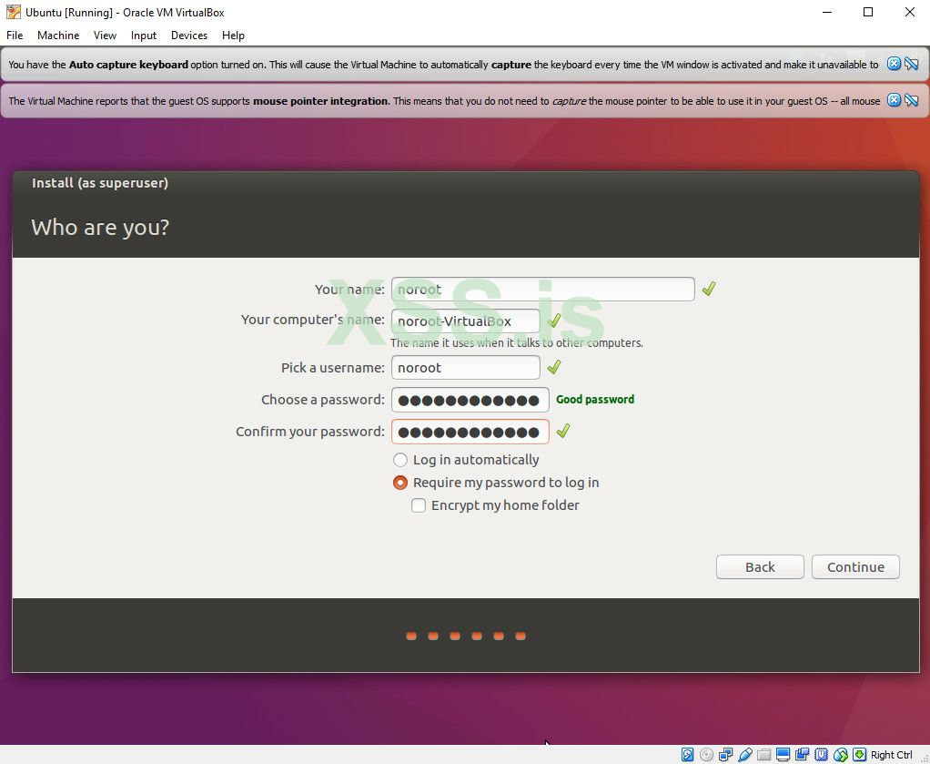

Следующим шагом будет создание имени для вашей учетной записи. Я выбрал noroot и сделал то же самое для имени пользователя. Кроме того, создайте пароль, введите его повторно для проверки и нажмите "Продолжить".

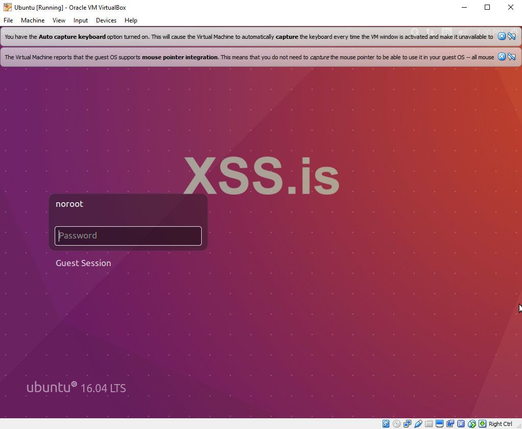

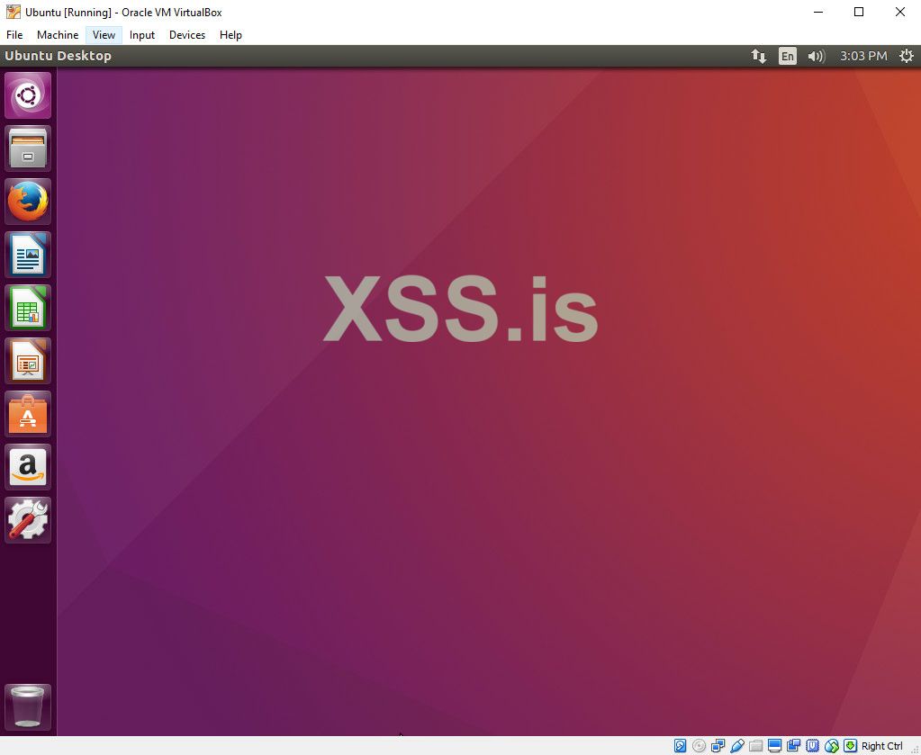

На этом этапе нажмите зеленую кнопку запуска.
Введите свой пароль, который вы создали ранее, и нажмите Enter на клавиатуре. Вы можете нажать на синие кнопки x в правом верхнем углу, поскольку они представляют собой лишь ненужную информацию, которую вы можете закрыть.
Поздравляю! У вас рабочая версия Linux!

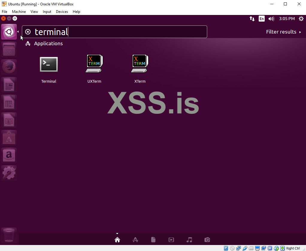

Щелкните значок в верхнем левом углу, введите "Терминал" и дважды щелкните первый значок "Терминал" с символом > _ в окне.
Вы увидите значок терминала в левом нижнем углу экрана. Щелкните его правой кнопкой мыши и выберите "Заблокировать для запуска", чтобы он стал доступен вам после закрытия окна.
В окне терминала введите cd Desktop и нажмите Enter. Затем введите mkdir и нажмите ввод. Первая команда перемещает вас в каталог Desktop, а команда mkdir создает на рабочем столе папку под названием Code, чтобы у нас было место для хранения наших программ, которые мы создаем.

Для начала откройте свой терминал и введите:
Это откроет текстовый редактор vi. Первое, что вам нужно напечатать, это букву "i", чтобы установить редактор в режим вставки, чтобы вы могли начать печатать.
Закончив ввод, нажмите клавишу "esc", введите ": wq" и нажмите клавишу ВВОД.
Поздравляю! Вы создали свой первый файл! Это одноразовый файл, который нам нужно создать, чтобы использовать наш текстовый редактор так, как мы хотим.

ЦП считывает коды команд, которые хранятся в памяти, поскольку каждый набор кодов может содержать один или несколько байтов информации, которые направляют процессор для выполнения очень конкретной задачи. Поскольку каждый код инструкции считывается из памяти, любые данные, необходимые для кода инструкции, также сохраняются и считываются в память.
Помните, что память, содержащая коды инструкций, ничем не отличается от байтов, содержащих данные, используемые ЦП, и использует специальные указатели, которые помогают ЦП отслеживать, где находятся данные в памяти и где хранятся коды инструкций.
Указатель данных помогает процессору отслеживать, где начинается область данных в памяти, то есть стек. Когда новые элементы данных помещаются в стек, указатель стека перемещается в памяти вниз, а при считывании данных из стека указатель стека перемещается в памяти вверх. Прочтите Часть 15 - Стек, если вы не понимаете эту концепцию.
Указатель инструкций используется, чтобы помочь ЦП отслеживать, какие коды инструкций уже были обработаны и какой код должен быть обработан следующим. Если вы не понимаете эту концепцию, ознакомьтесь с частью 12 - Регистрация указателя инструкций.
Каждый код инструкции должен включать в себя код операции, который определяет основную функцию или задачу, которую должен выполнять ЦП, коды операций имеют длину от 1 до 3 байтов и однозначно определяют выполняемую функцию.
Для начала рассмотрим простую программу на языке C под названием test.c.
Все, что мы делаем - это создаем основную функцию целочисленного типа, для которой она имеет параметр void, и возвращает 0. Все, что делает эта программа - просто выходит из ОС.
Скомпилируем и запустим эту программу.
Давайте воспользуемся инструментом objdump и найдем в нем основную функцию.
Вот фрагмент результатов, которые вы получите, выполнив указанную выше команду. Вот содержимое основной функции. Имейте в виду, что ниже приведен синтаксис Intel, о котором мы говорили в прошлом руководстве.
В крайнем левом углу у нас есть соответствующие адреса памяти. В центре у нас есть коды операций и, наконец, справа у нас есть соответствующий язык ассемблера в синтаксисе Intel.
Чтобы не усложнять задачу, давайте рассмотрим адрес памяти 80483de, где мы видим коды операций b8 00 00 00 00. Мы видим, что код операции b8 соответствует инструкции mov eax, 0x0 справа. Следующая серия 00 00 00 00 представляет 4 байта значения 0. Мы видим mov eax, 0x0, поэтому значение 0 перемещается в eax, представляя приведенный выше код. Имейте в виду, что платформа IA-32 использует то, что мы называем little-endian нотацией, что означает, что байты с меньшим значением появляются первыми по порядку при чтении справа налево.
Я хочу убедиться, что вы все поняли, поэтому давайте представим, что указанное выше значение было:
mov eax, 0x1
В этом сценарии соответствующий код операции будет:
b8 01 00 00 00
Если вы запутались, ничего страшного. Помните метод прямого порядка байтов? Имейте в виду, что eax имеет ширину 32 бита, следовательно, это 4 байта (8 бит = 1 байт). Значения перечислены в обратном порядке, поэтому мы видим приведенное выше представление.
