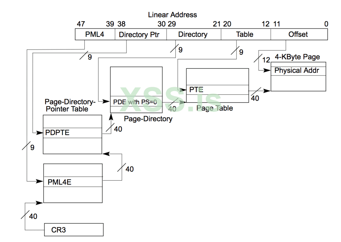

Основы виртуальной памяти и подкачки
Пейджинг - это концепция разбиения памяти на блоки фиксированного размера, называемые страницами. Страницы можно перемещать в физическую память и из нее, что позволяет перемещать на диск память, к которой нечасто обращаются. Чтобы это работало, ЦП не может напрямую взаимодействовать с физической памятью, вместо этого ЦП взаимодействует с виртуальной памятью. Виртуальные адреса преобразуются в физические адреса с помощью набора таблиц, называемых таблицами страниц. В 64-битной системе с процессором в длинном режиме существует четыре уровня таблиц страниц: PML4(s), PDPT(s), PD(s) и, наконец, PT(s). Все таблицы страниц имеют одинаковый размер (1000h байт), если не указано иное. Каждая запись таблицы страниц имеет размер восемь байтов. Это означает, что каждая таблица содержит 512 записей (8 * 512 = 1000h). Последние двенадцать бит каждого виртуального адреса называются смещением страницы и представляют собой смещение на физической странице. Смещение страницы виртуального адреса может быть больше 12 бит в зависимости от конфигурации структуры подкачки для данного виртуального адреса. Длина поля смещения страницы может составлять 12 бит (физическая страница 4 КБ), 21 бит (физическая страница 2 МБ) или 30 бит (страница 1 ГБ).
Чтобы преобразовать линейные виртуальные адреса в линейные физические адреса, необходимо пройти по таблицам страниц. Как показано на рисунке 1, каждое виртуальное адресное пространство имеет свой собственный PML4, физический адрес этой таблицы хранится в CR3.
