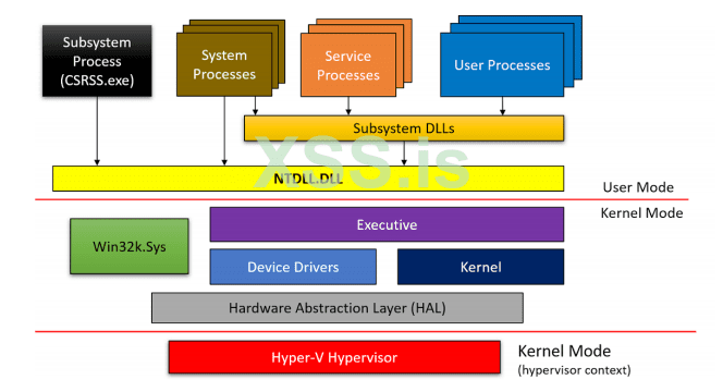

  • Архитектура системы;

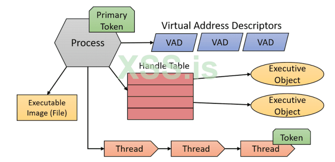

С точки зрения высокого уровня, процесс имеет следующие части:
  • Исполняемая программа, которая содержит исходный код и данные, используемые для выполнения кода в процессе.
  • Привилегированное виртуальное адресное пространство, используемое для выделения памяти для любых задач кода.
  • Основной токен, который является объектом, хранит контекст безопасности процесса по умолчанию, используется потоками, выполняющими код внутри процесса.
  • Приватная таблица дескрипторов для исполняемых объектов, таких как события, семафоры и файлы.
  • Один или несколько потоков исполнения.
Процесс пользовательского режима создается с одним потоком (выполнение классической функции main/WinMain).
Процесс пользовательского режима без потоков в основном бесполезны и при нормальных обстоятельствах будут уничтожены ядром.
Описанные элементы процесса изображены на рисунке 1-1.

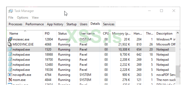

Процесс однозначно идентифицируется по его идентификатору процесса, который остается уникальным, пока процесс выполняется.
После того, как он уничтожен, этот же идентификатор может быть повторно использован для новых процессов.
Важно понимать, что сам исполняемый файл не является уникальным идентификатором процесса.
Например, может быть пять экземпляров «notepad.exe» работающих одновременно.
Каждый процесс имеет свое адресное пространство, свои собственные потоки, собственную таблицу дескрипторов, собственный уникальный идентификатор процесса и т. д.
Все эти пять процессов используют тот же файл (notepad.exe).
Рисунок 1-2 показывает снимок экрана с диспетчера задач.
На вкладке «Сведения» диспетчера задач показаны пять экземпляров Notepad.exe, каждый со своими атрибутами.
Рисунок 1-2. Снимок экрана с диспетчера задач

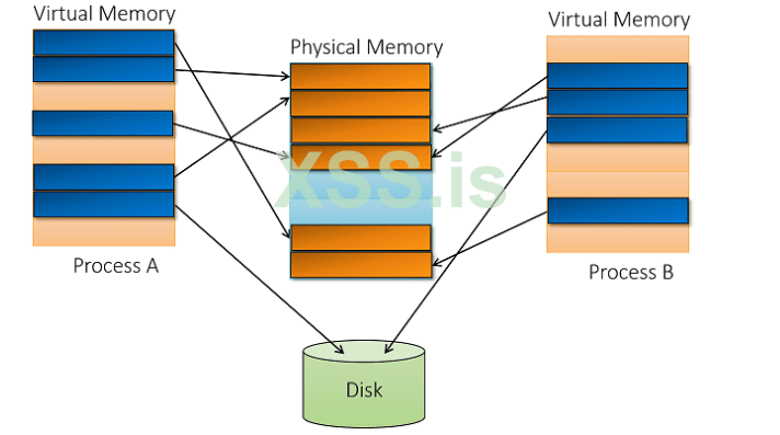

Сама память называется виртуальной, что означает наличие косвенной связи между адресным диапазоном и точным местоположением, где он находится в физической памяти (RAM).
Буфер внутри процесса может быть сопоставлен с физической памятью или временно находиться в файле (например, в файле подкачки).
Термин виртуальный относится к тому факту, что с точки зрения исполнения, нет необходимости знать, находится-ли память в ОЗУ или нет.
Если память действительно отображается в ОЗУ, процессор получит доступ к данным напрямую.
Если нет, ЦП вызовет исключение ошибки страницы, которое вызовет обработчик ошибок страницы диспетчера памяти для извлечения данных из соответствующего файла и копирования их в оперативную память.
На рисунке 1-3 показано это сопоставление виртуальной и физической памяти для двух процессов.

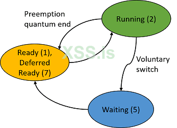

Наиболее распространенные состояния, в которых может находиться поток:
  • Выполняется - в настоящее время выполняется код на (логическом) процессоре.
  • Готов - ожидание запланированного выполнения, потому что все соответствующие процессоры заняты или недоступен.
  • Ожидание - ожидание какого-либо события перед продолжением. Как только событие происходит, поток переходит в состояние готовности.
Цифры в скобках указывают состояние, это можно увидеть с помощью таких инструментов, как Performance Monitor.
Обратите внимание, что состояние готовности имеет одноуровневое состояние, называемое Deferred Ready, которое аналогично и необходимо, чтобы минимизировать некоторые внутренние блокировки.
Рисунок 1-4. Диаграмма состояний потоков

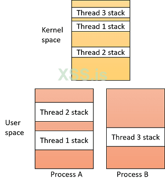

Стеки потоков
Каждый поток имеет стек, который он использует при выполнении, стек используется для локальных переменных, передачи параметров в функции (в некоторых случаях), в стеке также хранятся адреса возврата до вызова функций.
Поток имеет по крайней мере один стек, находящийся в системном пространстве (ядре), и он довольно мал (по умолчанию 12 КБ для
32-разрядные системы и 24 КБ в 64-разрядных системах).
Поток пользовательского режима имеет второй стек в своем процессе.
Диапазон адресов пространства пользователя значительно больше (по умолчанию может увеличиваться до 1 МБ).
Пример три потока пользовательского режима и их стеки показаны на рисунке 1-5.
На рисунке потоки 1 и 2 находятся в процессе A и поток 3 находятся в процессе B.
Стек ядра всегда находится в оперативной памяти, пока поток находится в состоянии «Выполнено» или «Готов».
Стек режима пользователя, может быть выгружен, как и любой пользовательский режим памяти.

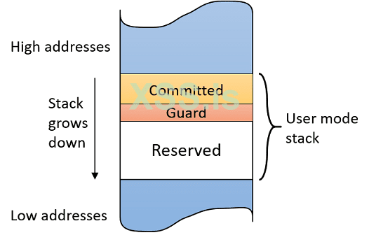

Стек режима пользователя обрабатывается иначе, чем стек режима ядра, с точки зрения его размера.
Он начинается с небольшого объема выделенной памяти (может быть как одна страница), остальное адресное пространство стека, является зарезервированной памятью, что означает, что оно никоим образом не выделено.
Идея состоит в том чтобы иметь возможность увеличивать стек в случае, если код потока использует больше места в стеке.
Чтобы сделать это, следующая страница (иногда более одной) сразу после выделенной части помечается специальной защитой PAGE_GUARD - эта страница защищена.
Если потоку требуется больше места в стеке он будет писать на страницу защиты, которая выдаст исключение, которое обрабатывается менеджером памяти. Затем диспетчер памяти снимает защитную метку, фиксирует страницу и отмечает следующую страницу в качестве защищенной страницы. Таким образом, стек увеличивается по мере необходимости.
Рисунок 1-5.Стеки потоков
Рисунок 1-6.Выделение памяти в стеке потоков
  • У исполняемого образа есть выделенный стек и зарезервированные значения в его Portable Executable (PE) заголовке. Они принимаются как значения по умолчанию, если поток не указывает альтернативные значения.

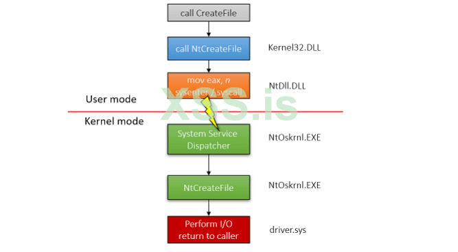

Системные сервисы (Системные вызовы)
Приложения должны выполнять различные операции, которые не являются чисто вычислительными, такие как выделение памяти, открытие файлов, создание потоков и т. д.
Эти операции могут выполняется кодом, работающим только в режиме ядра.
Итак, как код пользовательского режима сможет выполнить такие
операции?
Давайте рассмотрим классический пример: пользователь, запускающий процесс «Блокнот», использует меню «Файл» для запроса на открытие файла.
Код Блокнота отвечает, вызывая документированный API Windows CreateFile.
CreateFile задокументирован как реализованный в библиотеке kernel32.Dll, одной из Windows DLL подсистемы.
Эта функция по-прежнему работает в пользовательском режиме, поэтому нет возможности напрямую открыть файл.
После некоторой проверки ошибок он вызывает NtCreateFile, функцию, реализованную в NTDLL.dll, это основополагающая DLL, которая реализует API, известный как «Native API», и фактически является самым низким слоем кода, который все еще находится в режиме пользователя.
Это официально недокументированный API - это API, который осуществляет переход в режим ядра.
Перед фактическим переходом ставится число, называемое системным сервисным номером, в регистр процессора (EAX на архитектурах Intel / AMD).
Затем выдается специальная инструкция процессору (syscall на x64 или sysenter на x86), которая осуществляет фактический переход в режим ядра.
Переход к предварительно определенной подпрограмме, вызывается диспетчером системных служб.
Диспетчер системных служб, в свою очередь, использует значение в регистре EAX в качестве индекса в Service Dispatch Table (SSDT).
Используя эту таблицу, код переходит на нужный системный сервис (системный вызов).
В нашем примере с Блокнотом, запись SSDT будет указывать на функцию NtCreateFile менеджера ввода-вывода.
Обратите внимание, что функция имеет то же имя, что и в NTDLL.dll, и фактически имеет те же самые аргументы.
Как только системная служба завершена, поток возвращается в пользовательский режим для выполнения инструкции следующей за sysenter /syscall. Эта последовательность событий изображена на рисунке 1-7.
Рисунок 1-7. Процесс выполнения системного вызова в системе
Общая системная архитектура системы
Рисунок 1-8 показывает общую архитектуру Windows, состоящую из компонентов пользовательского режима и режима ядра.
Рисунок 1-8. Общая архитектура Windows
Вот краткое изложение названных блоков, показанных на рисунке 1-8:
• Пользовательские процессы:
Это обычные процессы, основанные на отображенных файлах, выполняющихся в системе, например, экземпляры: Notepad.exe, cmd.exe, explorer.exe и так далее.
• Подсистема DLL:
DLL подсистема - это библиотеки динамических ссылок (DLL), которые реализуют API подсистемы.
Технически, начиная с Windows 8.1 существует только одна подсистема - подсистема Windows.
DLL подсистемы Windows включают в себя известные файлы, такие как kernel32.dll, user32.dll, gdi32.dll, advapi32.dll, combase.dll и много других.
К ним относится в основном официально документированный API Windows.
Можно проще, в этих библиотеках находятся API Windows, которые можно использовать в своих проектах.)
• NTDLL.DLL:
Общесистемная DLL, реализующая собственный API Windows. Это самый низкий уровень кода который все еще находится в режиме пользователя. Его самая важная роль - сделать переход в режим ядра.
NTDLL также реализует диспетчер кучи, загрузчик изображений и некоторую часть пула потоков пользовательского режима.
• Сервисные процессы:
Сервисные процессы - это обычные процессы Windows, которые взаимодействуют с Service Control Manager (SCM, реализован в services.exe) и позволяет контролировать время жизни сервисов.
SCM может запускать, останавливать, приостанавливать, возобновлять и отправлять другие сообщения службам.
Сервисы обычно выполняются под одной из специальных учетных записей Windows - локальной системы, сетевой службы или локальной службы.
Исполнение (Executive):
Исполнение - это верхний уровень NtOskrnl.exe («ядро»). Он содержит большую часть кода, который в режиме ядра.
В основном это различные «менеджеры»: диспетчер объектов, диспетчер памяти, диспетчер ввода-вывода, Plug & Play Manager, Power Manager, Configuration Manager и т. д.
• Ядро:
Уровень ядра реализует наиболее фундаментальные и чувствительные ко времени части ОС в режиме ядра.
Ядро включает в себя планирование потоков, обработку прерываний и исключений, а также реализацию различных примитивов ядра, таких как мьютекс и семафор.
Часть кода ядра написана на машинном языке, специфичном для процессора, для эффективности и для получения прямого доступа к регистрам, специфичному для процессора.
• Драйверы устройств:
Драйверы устройств - это загружаемые модули ядра. Их код выполняется в режиме ядра. Эта книга посвящена написанию определенных типов драйверов ядра.
Win32k.sys:
«Компонент режима ядра подсистемы Windows». По сути это модуль ядра
(драйвер), который обрабатывает часть пользовательского интерфейса Windows и классические API-интерфейсы графического устройства (GDI). Это означает, что все оконные операции (CreateWindowEx, GetMessage, PostMessage и т.l .) обрабатываются этим компонентом.
Уровень аппаратной абстракции (HAL):
HAL - это уровень абстракции над оборудованием, ближайшим к процессору. Это позволяет драйверам устройств использовать API, которые не требуют подробных и конкретных знаний таких вещей, как контроллер прерываний или контроллер DMA. Естественно, этот слой в основном полезен для драйверов устройств, написанных для обработки аппаратных устройств.
• Системные процессы:
Системные процессы - это общий термин, используемый для описания процессов, которые обычно «просто существуют».
Данные процессы нужны для совершения некоторых системных действий, например вход пользователя в систему (Winlogon.exe) .
Тем не менее, это критичные процессы, завершение некоторых из них может привести к сбою системы, или неправильной её работы.
Некоторые системные процессы являются нативными процессами, это означает, что они используют только собственный API (API, реализованный NTDLL).
Пример системых процессов: Smss.exe, Lsass.exe, Winlogon.exe, Services.exe и другие.
• Подсистема Процесс:
Процесс подсистемы Windows, выполняющий образ Csrss.exe, может рассматриваться как помощник ядра для управления процессами, работающими в системе Windows.
Это критический процесс, это означает, что если он будет остановлен, система потерпит крах.)
Обычно есть один экземпляр Csrss.exe для сеанса, поэтому в стандартной системе существует два экземпляра - один для сеанса ядра (0) и один для сеанса пользователя, вошедшего в систему (обычно 1).

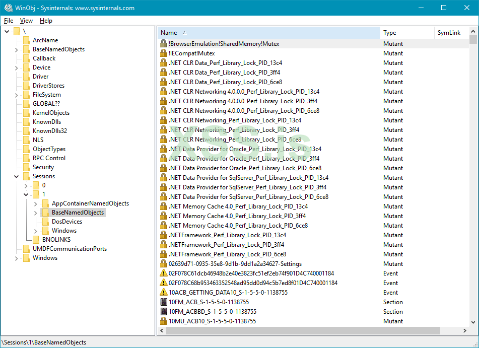

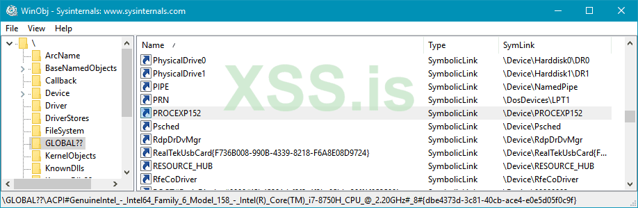

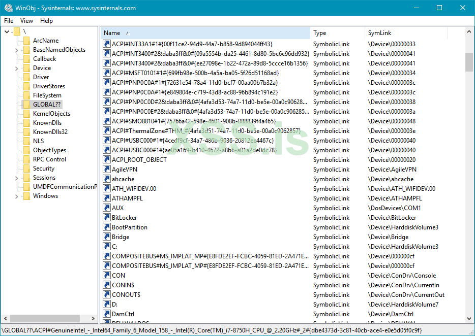

Рисунок 1-9.Иерархия имен объектов

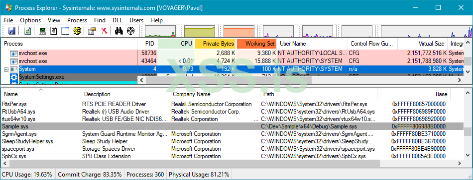

Эту иерархию можно просмотреть с помощью инструмента Sysinternals WinObj (запуск с правами администратора), как показано на рисунке 1-9.
Показанное на рисунке 1-9, является пространством имен менеджера объектов, состоящим из иерархии именованных объектов.
Вся эта структура хранится в памяти и управляется диспетчером объектов по мере необходимости. Обратите внимание, что неназванные объекты не являются частью этой структуры, то есть объекты, видимые в WinObj, включают не все существующие объекты, а все объекты, которые были созданs с именем.

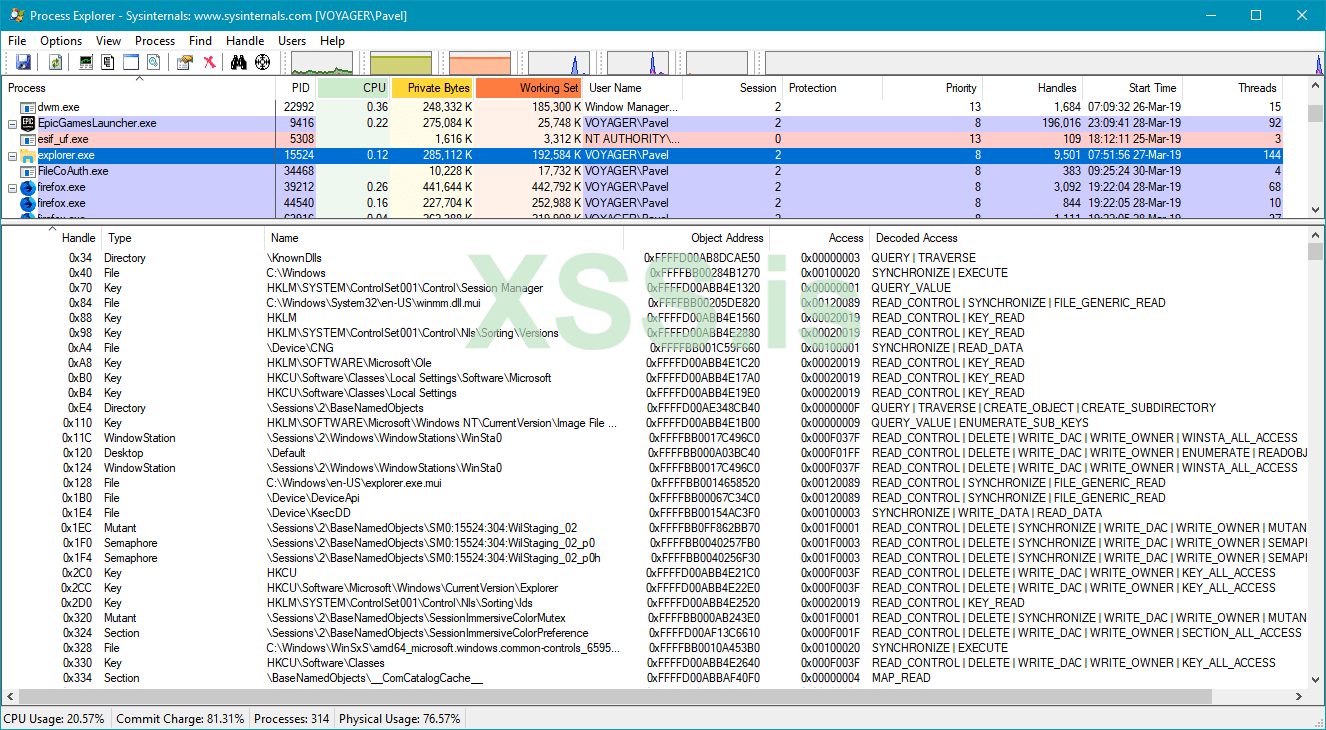

Каждый процесс имеет собственную таблицу дескрипторов объектов ядра (именованных или нет), которые можно просматреть с помощью инструментов Process Explorer и/или Handles Sysinternals.
Снимок экрана процесса «Проводник», показывающий маркеры, показан на рисунке 1-10.
Столбцы по умолчанию, показывают «handles», «тип объекта» и «имя».
Тем не менее, есть и другие доступные столбцы, как показано на рисунке 1-10.
Рисунок 1-10.Снимок экрана процесса «Проводник»
По умолчанию Process Explorer показывает только дескрипторы для объектов, которые имеют имена .
Чтобы просмотреть все маркеры в процессе, выберите «Show Unnamed Handles and Mappings from Process» из меню «View» в Process Explorer.
Доступ к существующим объектам
Столбец «Access» в представлении дескрипторов Process Explorer показывает маску доступа, которая использовалась для открытия или создания объекта. Эта маска доступа является ключом к тому, какие операции разрешено выполнять с определенным объектом.
Например, если клиентский код хочет завершить процесс, он должен вызвать сначала функцию OpenProcess, чтобы получить дескриптор требуемого процесса с маской доступа (минимум) PROCESS_TERMINATE, иначе не будет возможности завершить процесс с этим дескриптором.
Если вызов успешен, то вызов TerminateProcess обязательно будет успешным. Вот пример кода завершения процесса с указанным идентификатором процесса:

Столбец «Decoded Access» в Process Explorer, содержит текстовое описание маски доступа (для некоторых типов объектов), упрощая распознавание точного доступа, разрешенного для определенного дескриптора.

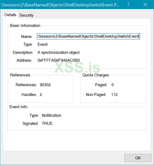

Двойной щелчок по записи дескриптора показывает некоторые свойства объекта. Рисунок 1-11 показывает свойства объекта.
Рисунок 1-11.Свойства объекта
Свойства на рисунке 1-11 включают имя объекта (если есть), его тип, описание, его адрес в памяти ядра, число открытых дескрипторов и некоторая детальная информация об объекте, такая как состояние и тип отображаемого объекта события.
Обратите внимание, что показанные ссылки не указывают на фактическое количество ссылок на объект.
Правильный способ увидеть фактический счетчик ссылок для объекта, должен использовать команду!trueref отладчика ядра, как показано здесь:
Bash:
lkd> !object 0xFFFFA08F948AC0B0
Object: ffffa08f948ac0b0 Type: (ffffa08f684df140) Event
ObjectHeader: ffffa08f948ac080 (new version)
HandleCount: 2 PointerCount: 65535
Directory Object: ffff90839b63a700 Name: ShellDesktopSwitchEvent
lkd> !trueref ffffa08f948ac0b0
ffffa08f948ac0b0: HandleCount: 2 PointerCount: 65535 RealPointerCount: 3
Мы рассмотрим более подробно атрибуты объектов и отладчик ядра в следующих главах.

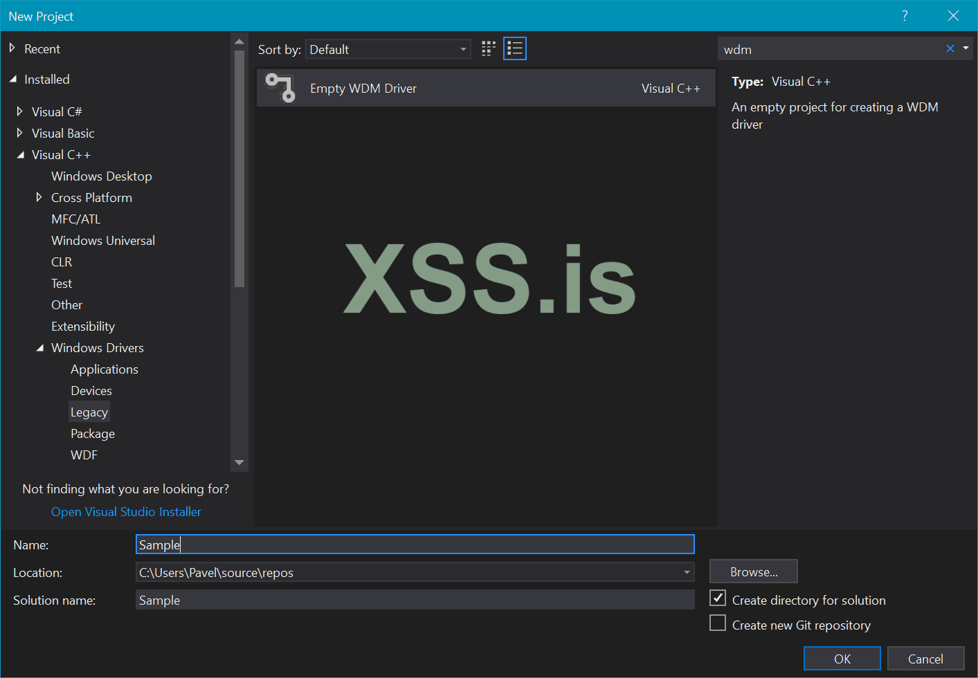

Создание проекта драйвера

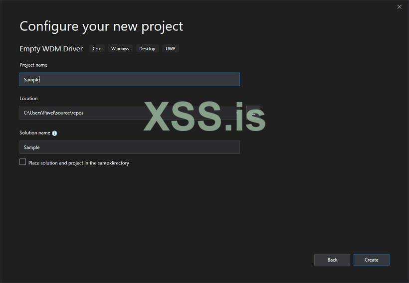

При наличии вышеуказанных пакетов можно создать новый проект драйвера.
Шаблон, который вы будете использовать в этом разделе «Пустой драйвер WDM».
Рисунок 2-1 показывает, как выглядит диалог New Project для этого типа драйвера в Visual Studio 2017. На рисунке 2-2 показан тот же начальный мастер в Visual Studio 2019.
Рисунок 2-1.Новый проект драйвера в Visual Studio 2017
Рисунок 2-2.Новый проект драйвера в Visual Studio 2019
После создания проекта в обозревателе решений отображается один файл - Sample.inf. Вам не нужен этот файл в этом примере, так что просто удалите его.
Теперь пришло время добавить исходный файл. Щелкните правой кнопкой мыши узел «Исходные файлы» в обозревателе решений и выберите:
Добавить/Новый элемент ... из меню Файл.
Выберите исходный файл C ++ и назовите его Sample.cpp. Нажмите ОК, чтобы создать файл.

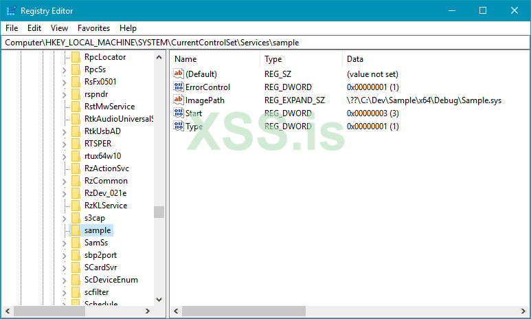

sc create sample type= kernel binPath= c:\dev\sample\x64\debug\sample.sys
Обратите внимание, что между типом и знаком равенства нет пробела, а между знаком равенства и kernel пробел. То же самое касается второй части.
Если все идет хорошо, результат должен указывать на успех. Чтобы проверить установку, вы можете открыть реестр редактор (regedit.exe) и найдите драйвер в HKLM\System\CurrentControlSet\Services\Sample[/B].
Рисунок 2-3 показывает снимок экрана редактора реестра после предыдущей команды.
Рисунок 2-3. Снимок экрана редактора реестра

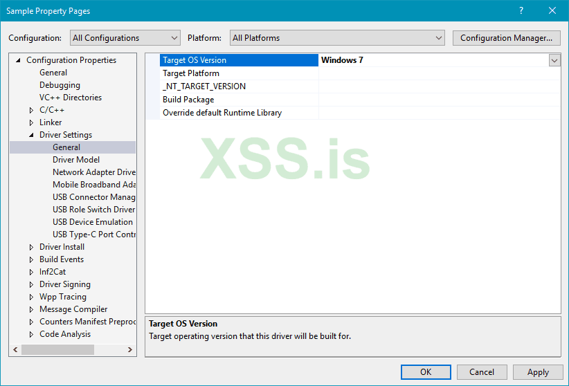

Существует еще один параметр, который вам может потребоваться указать, если вы собираетесь тестировать драйвер на Windows 10.
В этом случае вы должны установить целевую версию ОС в свойствах проекта.
Диалоговое окно, как показано на рисунке 2-4.
Обратите внимание, что я выбрал все конфигурации и все платформы, чтобы при переключении конфигураций (Debug / Release) или платформ (x86 / x64 / ARM / ARM64), настройка сохранялась.
Рисунок 2-4. Настройки целевой системы, под которую будет собираться драйвер

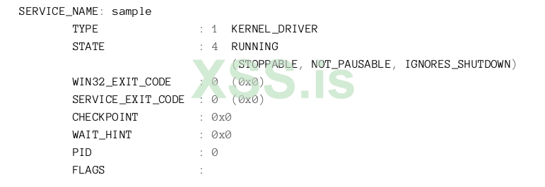

Когда тестовый режим включен и драйвер загружен, вы должны увидеть следующее (sc state sample):
Это означает, что все хорошо, и драйвер загружен. Чтобы это проверить, мы можем открыть Process Explorer и найти Sample.sys в процессе System:
Рисунок 2-5. Скриншет Process Explorer и поиск драйвера Sample
Что-бы выгрузить драйвер, достаточно ввести команду:sc stop sample.
Выгрузка драйвера вызывает вызов процедуры Unload, которая в этом драйвере ничего не делает.
Вы можете убедиться, что драйвер действительно выгружен, снова взглянув на Process Explorer.

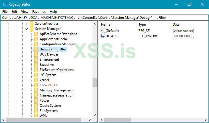

Во-первых, начиная с Windows Vista, вывод DbgPrint фактически не генерируется, если в реестре не указано определенное значение.
Вам нужно добавить ключ с именем Debug Print Filter в HKLM\SYSTEM\CurrentControlSet\Control\Session Manager[/B][/I]
Ключ обычно не существует. В этом новом ключе добавьте значение DWORD с именем DEFAULT (это не значение по умолчанию, которое существует в любом ключе) и установите его значение равным 8
Рисунок 2-6 показывает настройку в RegEdit.
К сожалению, вам придется перезагрузить систему чтобы этот параметр вступил в силу.
Рисунок 2-6. Включение отображение дебажного вывода в драйвере

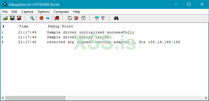

После применения этого параметра запустите DebugView (DbgView.exe) с повышенными правами.
В меню «Параметры» убедитесь, что выбрано Capture Kernel (или нажмите Ctrl + K).
Соберите драйвер, если вы этого еще не сделали. Теперь вы можете снова загрузить драйвер.
Вы должны увидеть выходные данные в DebugView, как показано на рисунке 2-7.
Третья строка вывода получена из другого драйвера и не имеет ничего общего с нашим примером драйвера.

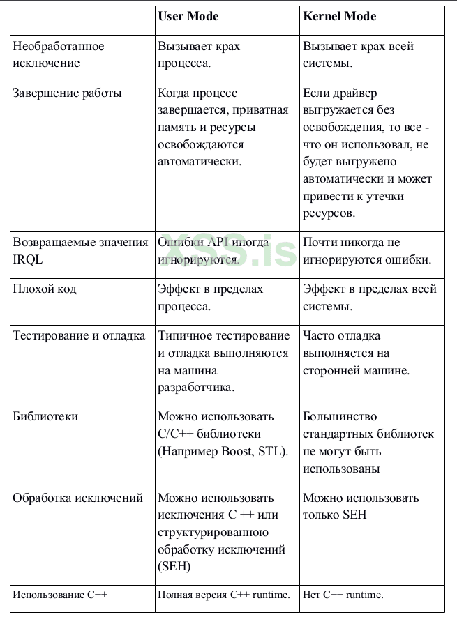

Однако есть несколько отличий. Таблица 3-1 показывает важные различия между программированием в пользовательском режиме и программированием в режиме ядра.

Тестирование и отладка
При использовании кода пользовательского режима тестирование обычно выполняется на компьютере разработчика (если все требуемые зависимости могут быть удовлетворены).
Отладка обычно выполняется путем подключения отладчика (Visual Studio в большинстве случаев) к запущенному процессу (или процессам).
При использовании кода ядра тестирование обычно выполняется на другой машине, обычно на виртуальной машине, размещенной на машина разработчика. Это гарантирует, что в случае BSOD машина разработчика не пострадает.
Отладка кода ядра должна выполняться на другом компьютере, на котором выполняется настоящий драйвер.
Это связано с тем, что в режиме ядра попадание на точку останова останавливает всю машину, а не только конкретный процесс.
Это означает, что на машине разработчика находится сам отладчик, а на второй машине (опять же, как правило, виртуальная машина) выполняет код драйвера.
Эти две машины должны быть связаны через некоторый механизм, чтобы данные могли проходить между хостом (где работает отладчик) и таргетом. Мы рассмотрим отладку ядра более подробно в главе 5.

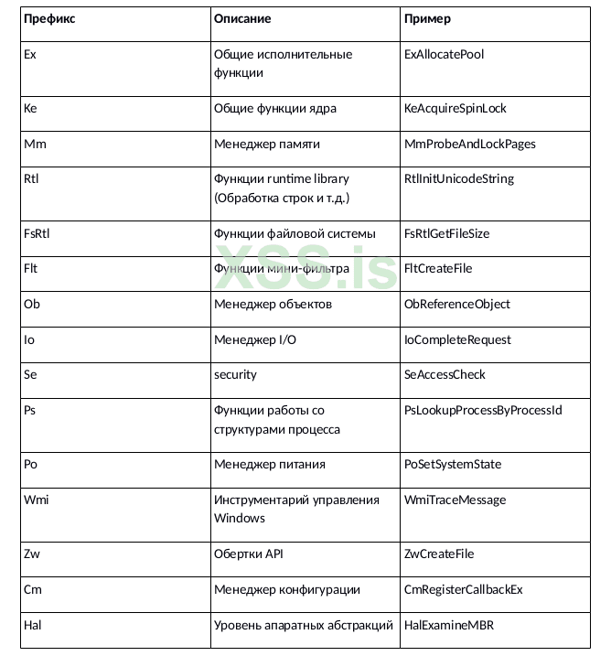

В таблице 3-2 приведены некоторые распространенные префиксы и их смысл:
Если вы посмотрите на список экспортируемых функций из NtOsKrnl.exe, вы найдете больше функций, которые фактически задокументированы в комплекте драйверов Windows; это просто факт жизни разработчика ядра - не все задокументировано.
На этом этапе обсуждается один набор функций - функции с префиксом Zw.
Эти функции зеркальное отображение собственных API-интерфейсов, доступных в виде шлюзов из NtDll.Dll (Обертки).
Когда функция Nt вызывается из пользовательского режима, как например NtCreateFile, она фактически вызывает NtCreateFile в ядерном режиме.
При этом NtCreateFile может сделать различные проверки, основанные на том, что исходный вызывающий абонент находится в режиме пользователя.
Эта информация вызывающей стороны хранится по отдельности, в недокументированном элементе [ICODE]PreviousMode[/ICODE] в KTHREAD структуры для каждого потока.
С другой стороны, если драйвер ядра должен вызывать системную службу, он не должен подвергаться таким-же проверкам и ограничениям, наложенным на вызывающих абонентов пользовательского режима.
Как работаю Zw функции:
Вызов функции Zw устанавливает текущий режим вызова в KernelMode(0), а затем вызывается родная функция (Системный вызов).
Например, вызов ZwCreateFile устанавливает текущего вызывающего в kernelMode и затем вызывает NtCreateFile, заставляя NtCreateFile обойти некоторые проверки безопасности, которые в противном случае необходимо выполнить.
Суть в том, что драйверы ядра должны вызывать функции Zw если нет веской причины поступить иначе.

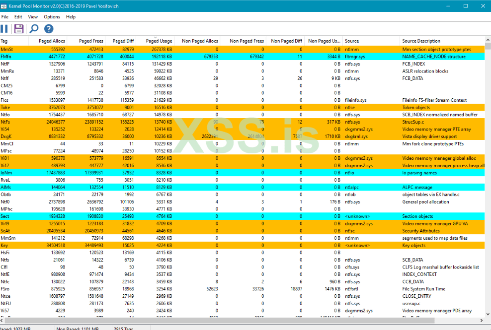

Аргумент tag в некоторых функциях позволяет именовать выделение памяти 4-байтовым значением логически идентифицирующих драйвер, или некоторую часть.
Эти распределения пула (с их тегами) можно просмотреть с помощью инструмента Poolmon WDK, или мой собственный инструмент PoolMonX (можно загрузить с zodiacon/AllTools).
Рисунок 3-1 показывает снимок экрана PoolMonX (v2).
В следующем примере кода показано распределение памяти и копирование строки для сохранения пути к реестру.
Строка передается в DriverEntry и освобождение этой строки происходит в подпрограмме Unload:

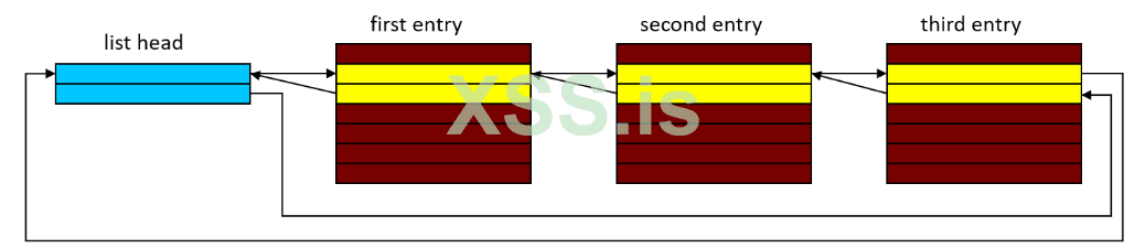

Списки
Ядро использует круговые двусвязные списки во многих своих внутренних структурах данных.
Например, все процессы в системе управляются структурами EPROCESS, связанными в круговой двойной список, где хранится его голова, в переменной PsActiveProcessHead.
Все эти списки построены аналогичным образом, вокруг структуры LIST_ENTRY, определенной следующим образом:
C:
typedef struct _LIST_ENTRY {
    struct _LIST_ENTRY *Flink;
    struct _LIST_ENTRY *Blink;
} LIST_ENTRY, *PLIST_ENTRY;
Одна такая структура встроена в основную структуру.
Например, в EPROCESS структуре, член ActiveProcessLinks имеет тип LIST_ENTRY, указывая на следующий и предыдущие объект LIST_ENTRY других структур EPROCESS. Заголовок списка хранится отдельно.
В случае процесса это PsActiveProcessHead.
Получить указатель на фактическую структуру с учетом адреса LIST_ENTRY можно с помощью макроса CONTAINING_RECORD.
Например, предположим, что вы хотите управлять списком структур типа MyDataItem, определенных следующим образом:
C:
struct MyDataItem {
// some data members
LIST_ENTRY Link;
// more data members
При работе с этими связанными списками у нас есть заголовок для списка, который хранится в переменной.
Это означает, что обход осуществляется с помощью члена списка Flink для указания следующего LIST_ENTRY в списке.
Учитывая указатель на LIST_ENTRY, мы ищем MyDataItem, который содержит этот элемент списка.
Вот где приходит CONTAINING_RECORD (Поиск списка):
C:
MyDataItem* GetItem(LIST_ENTRY* pEntry) {
    return CONTAINING_RECORD(pEntry, MyDataItem, Link);
Макрос выполняет правильный расчет смещения и выполняет приведение к фактическому типу данных (MyDataItem в примере).

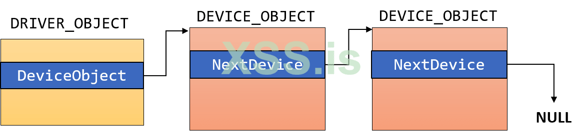

Объекты драйвера
Мы уже видели, что функция DriverEntry принимает два аргумента, первый - это объект драйвера.
Это частично документированная структура с именем DRIVER_OBJECT, определенная в WDK заголовке.
«Полу документированный» означает, что некоторые его члены документированы , а некоторые нет.
Эта структура выделяется ядром и частично инициализируется.
Тогда это предоставляется в DriverEntry.
На этом этапе драйвер должен дополнительно инициализировать структуру, чтобы указать, какие операции поддерживаются драйвером.
Одну из таких «операций» мы видели в главе 2 - процедура выгрузки.
Другой важный набор операций для инициализации называется диспетчерскими процедурами.
Это массив указателей функций, член MajorFunction в DRIVER_OBJECT. Этот набор указывает, какие конкретные операции драйвер поддерживает, например, создание, чтение, запись и т. д. Эти показатели определяются с префиксом IRP_MJ_.
Основные коды основных функций и их значение:
  • IRP_MJ_CREATE (0) - Создать файл. Обычно вызывается для CreateFile или ZwCreateFile.
  • IRP_MJ_CLOSE (2) - Закрыть операцию. Обычно вызывается для CloseHandle или ZwClose.
  • IRP_MJ_READ (3) - Операция чтения. Обычно вызывается для ReadFile(ZwReadFile и подобные API чтения)
  • IRP_MJ_WRITE (4) - Операция записи. Обычно вызывается для WriteFile(ZwWriteFile и подобные API записи)
  • IRP_MJ_DEVICE_CONTROL (14) - Общий вызов драйверу, вызванный вызовами DeviceIoControl или ZwDeviceIoControlFile.
  • IRP_MJ_INTERNAL_DEVICE_CONTROL (15) - Аналогичен предыдущему, но доступен только для ядра.
  • IRP_MJ_PNP (31) - Plug and play обратный вызов, вызванный менеджером Plug and play.
  • IRP_MJ_POWER (22) - Power callback, вызываемый Power Manager.
Первоначально массив MajorFunction инициализируется ядром для указания на внутреннюю процедуру ядра IopInvalidDeviceRequest, который возвращает состояние ошибки вызывающей стороне, указывая, что операция не поддерживается.
Это означает, что драйвер в своей процедуре DriverEntry должен только инициализировать фактические операции, которые он поддерживает, оставляя все остальные записи в их значениях по умолчанию.
Например, наш драйвер Sample на данный момент не поддерживает какие-либо процедуры отправки, что означает нет возможности общаться с драйвером.
Драйвер должен по крайней мере поддерживать IRP_MJ_CREATE и операции IRP_MJ_CLOSE, чтобы позволить открыть дескриптор для одного объекта устройства драйвера.
Мы воплотим эти идеи в жизнь в следующей главе.
Объекты устройства
Хотя объект драйвера может выглядеть хорошим кандидатом для общения с клиентами, это не так.
Фактические конечные точки связи для клиентов, чтобы общаться с драйверами, являются объектами устройства.
Объекты устройства являются экземплярами полу-документированной структуры DEVICE_OBJECT.
Драйвер должен создать хотя бы один объект устройства и получить имя, чтобы клиенты могли с ним связаться.
Функция CreateFile (и ее варианты) принимает первый аргумент, который называется «имя файла», но на самом деле это должно указывать на имя объекта устройства, где фактический файл является лишь частным случаем.
Название CreateFile несколько вводит в заблуждение - слово «файл» здесь фактически означает объект файла.
Открытие дескриптора файла или устройства создает экземпляр структуры ядра FILE_OBJECT.
Точнее, CreateFile принимает символическую ссылку, объект ядра, который знает, как указывать на другой объект ядра. (Вы можете считать символическую ссылку похожей по своей концепции на ярлык в файловой системы.)
Все символические ссылки, которые можно использовать из пользовательского режима CreateFile или CreateFile2 находится в каталоге диспетчера объектов с именем ??. Это можно посмотреть с помощью Sysinternals инструмента WinObj. Рисунок 3-3 показывает этот каталог (с именем Global ?? в WinObj).
Рисунок 3-3: Символические ссылки в WinObj
Некоторые имена кажутся знакомыми, такие как C :, Aux, Con и другие. Другие записи выглядят как длинные загадочные строки, и они на самом деле генерируется системой ввода/вывода для аппаратных драйверов, которые вызывают IoRegisterDeviceInterface.
Эти типы символических ссылок бесполезны для целей этой книги.
Большинство символических ссылок в каталог указывает на внутреннее имя устройства.
Имена в этом каталоге не доступны напрямую из пользовательского режима. Но они могут быть доступным вызывающим ядрам с помощью API IoGetDeviceObjectPointer.
Каноническим примером является драйвер для Process Explorer.
Когда Process Explorer запускается с правами администратора, он устанавливает драйвер. Этот драйвер дает Process Explorer полномочия помимо тех, которые могут быть получены с помощью API пользовательского режима, даже если они работают с повышенными правами.
Например, Process Explorer в своем диалоге потока для процесса может показать полный стек вызовов потока, включая функции в режим ядра. Этот тип информации невозможно получить из пользовательского режима.
Драйвер, установленный Process Explorer, создает один объект устройства, чтобы Process Explorer мог открыть дескриптор этого устройства и сделать запросы.
Это означает, что объект устройства должен быть назван и должен иметь символическую ссылку в каталог, с именем PROCEXP152, вероятно, с указанием версии драйвера 15.2 (на момент написания этой статьи).
Рисунок 3-4 показывает эту символическую ссылку Process Explorer в WinObj.
Обратите внимание, что символическая ссылка для устройства Process Explorer указывает на \Device\PROCEXP152, который является внутренним именем доступным только для ядра.
Фактический вызов CreateFile, выполненный Process Explorer (или любым другим клиентом), основанный на символической ссылке, должен начинаться с \\. \.
Вот как Process Explorer может открыть дескриптор своего устройства (обратите внимание на двойную обратную косую черту):
HANDLE hDevice = CreateFile(L"\\\\.\\PROCEXP152",
GENERIC_WRITE | GENERIC_READ, 0, nullptr, OPEN_EXISTING, 0, nullptr);
Драйвер создает объект устройства с помощью функции IoCreateDevice. Эта функция выделяет и инициализирует структуру объекта устройства и возвращает его указатель вызывающей стороне.
Экземпляр объекта устройства хранится в элементе DeviceObject структуры DRIVER_OBJECT.
Если более одного устройства, они образуют односвязный список, в котором член NextDevice из DEVICE_-OBJECT указывает на следующий объект устройства.
Обратите внимание, что объекты устройства вставляются в начало списка, поэтому первый созданный объект устройства сохраняется последним; его NextDevice указывает на NULL.
