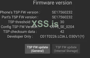

При поиске потенциальных зацепок, я обнаружил, что на нескольких форумах упоминали проблему сенсорного дисплея Samsung и некоторые способы ее решения. А решалась она относительно просто:
«Сначала перейдите к скрытым системным настройкам, набрав *#2663# в приложении телефона, а затем нажмите «Обновить прошивку».

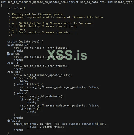

Ввод имени функции, например, «fw_update», а затем параметра «1» приведет к обновлению прошивки сенсорного экрана, в точности как в приложении заводских настроек. Но чтобы полностью понять механизм обновления прошивки, нам нужно загрузить ядро и посмотреть код драйвера устройства. После изучения исходного кода, обрабатывающего указанную выше команду, вот этот комментарий раскрыл очень интересные функции:
Похоже, что при написании:
“echo -n "firmware_update:0" > /sys/class/sec/tsp/cmd”
Параметр 0 сообщает ядру, из какого места обновлять прошивку. Как видно из комментария к коду ядра, передача 2 заставит ядро обновить прошивку из UMS (SDCARD). Дальнейший поиск в исходном коде покажет путь, по которому он ищет прошивку:

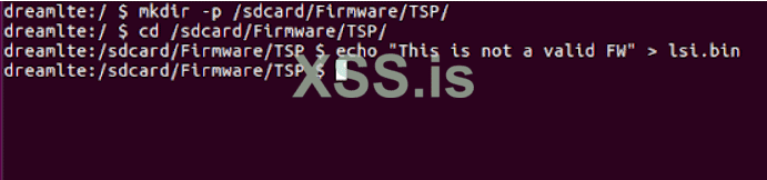

Чтобы проверить, можем ли мы прошить неподписанную / вредоносную прошивку, все, что нам нужно, это попробовать прошить такую прошивку и посмотреть, что же произойдет.
Команда:

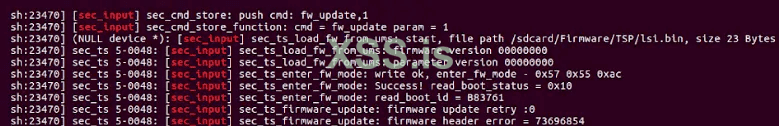

Выдает следующий результат в логах ядра (kmsg):
На этом этапе я не был на 100 процентов уверен, что это сработает, но после попытки тапнуть на экран устройства и увидев массу ошибок ввода-вывода в kmsg (вместо того, чтобы просто увидеть результат нажатия), я понял, что просто успешно прошил поврежденную прошивку сенсорного экрана. Вуала!
