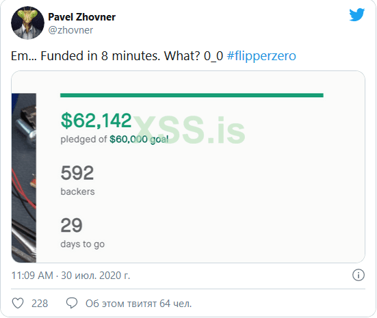

Сегодня на Kickstarter стартовала кампания по сбору средств для «хакерского тамагочи» Flipper Zero. Для запуска производства устройств требовалось собрать 60 000 долларов, и те, кто прочил проекту неудачу, явно оказались неправы. Дело в том, что искомая сумма была собрана за считанные минуты после старта кампании, а устройства за 99 долларов разобрали моментально.
В настоящий момент проект уже привлек порядка 500 000 долларов. Согласно «дорожной карте» кампании, это означает, что устройства будут доступны в новом цвете и оснащены Bluetooth. Следующая цель – 700 000 долларов поможет оснастить Flipper Zero NFC.
