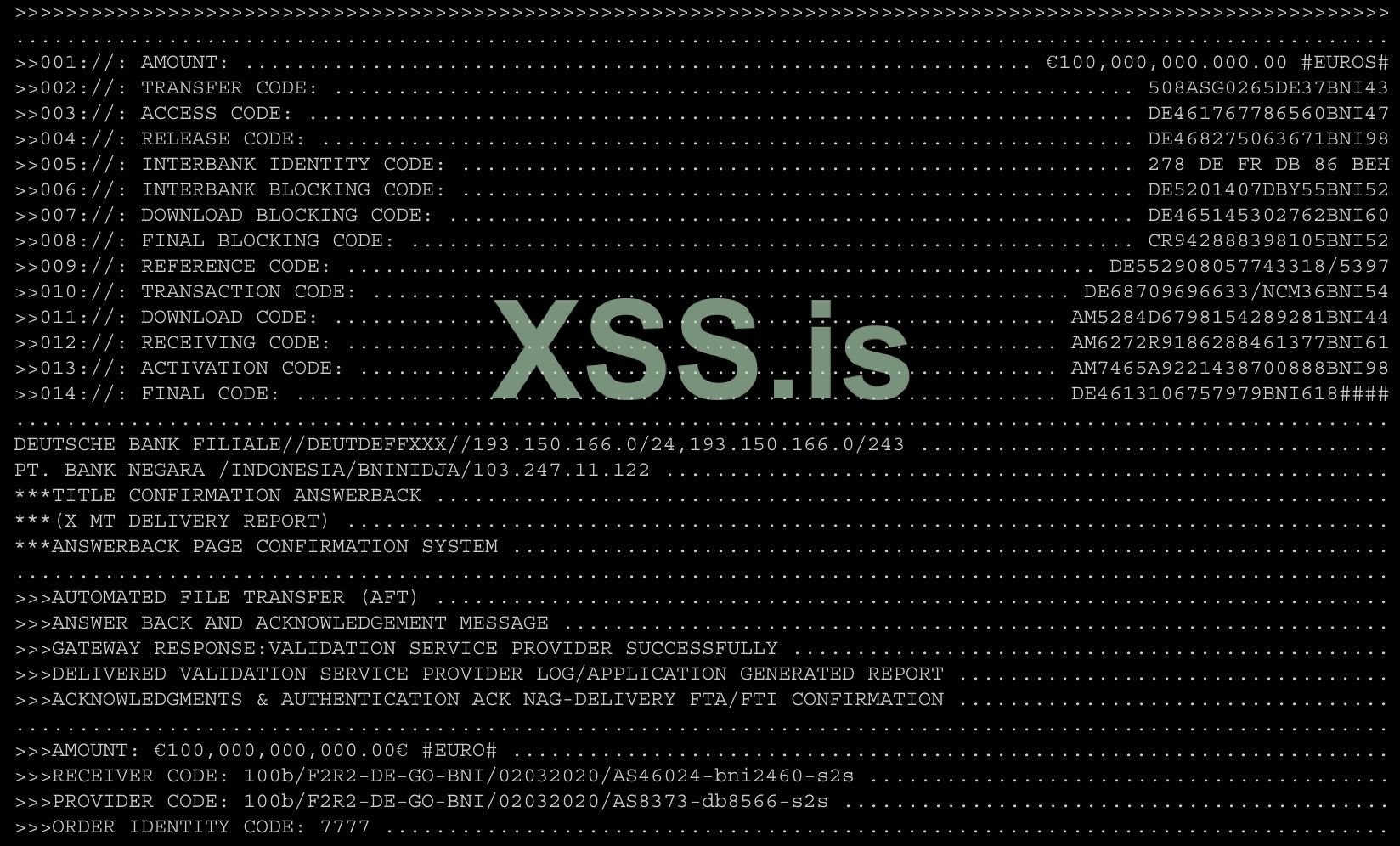

Уважаемые подсобите советом или наводкой кто знает что это за и с чем его едят, хнакомые говорят есть много денег такого формата, как вывести, обналичить или перевести в крипту? Сталкивался кто-нибудь с такой темой? За помощь в долгу не останусь

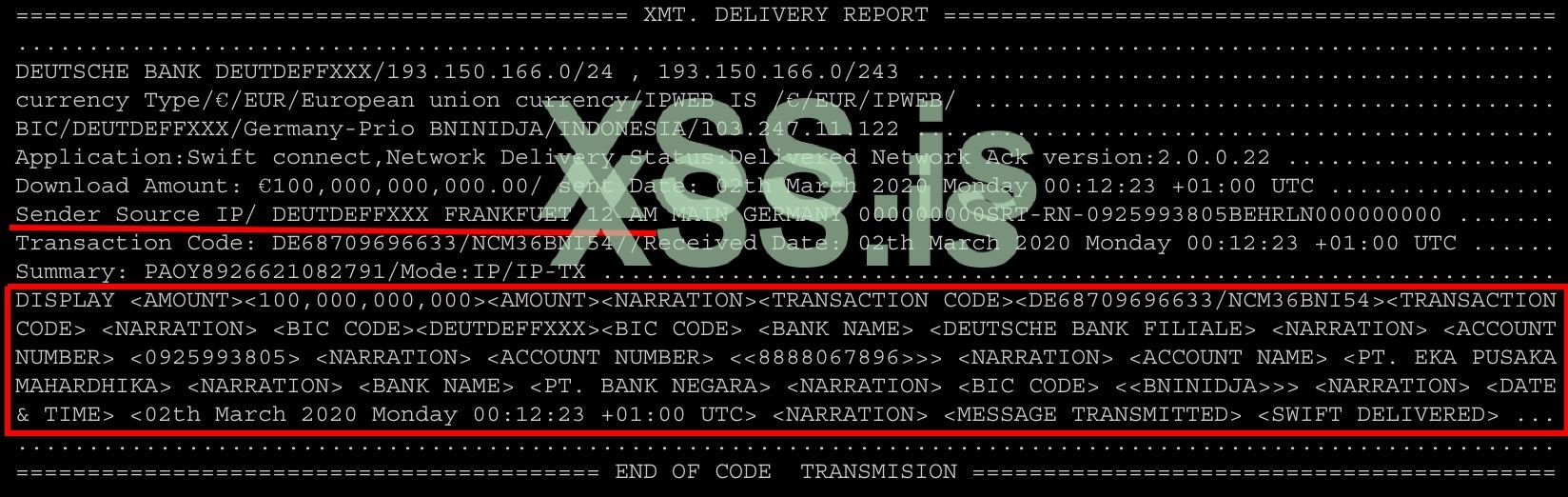

Мельком глянул первый скрин (с черным фоном), это не очень хорошо сделанный фейк. Накидано много умных сокращений, чтобы выглядело солидно. Якобы это должно иметь отношение к swift и farm42 от deutche bank, но на самом деле, конечно, нет.

Поэтому разберем эту поделку подробнее.

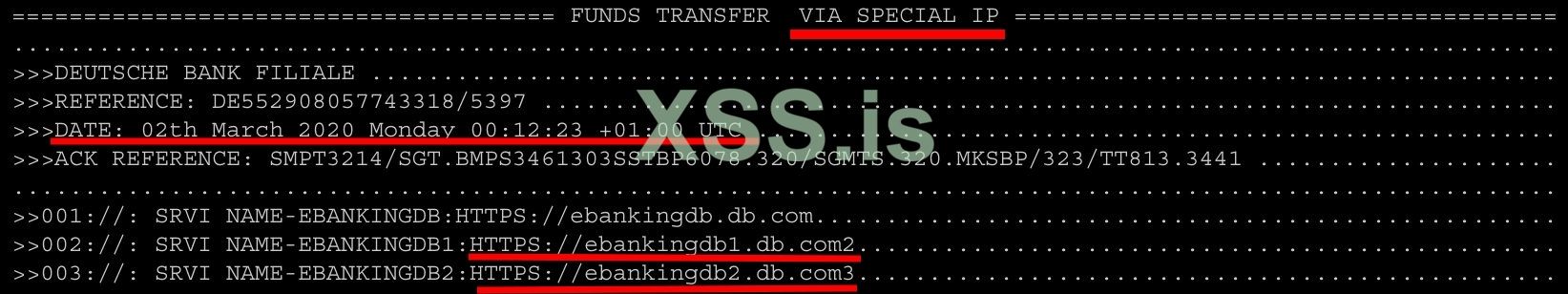

Здесь нам обещают перевод денег по специальному IP-адресу (via special IP). Свифт, если что, устроен иначе и работает не так.
Использованный формат даты в банках не применяется.
URLы недоступны (ой, простите, у меня наверное IP не тот, нужен же специальный? куплю за любые деньги), второй и третий URL некорректны, TLD .com2 и .com3 не существуют.

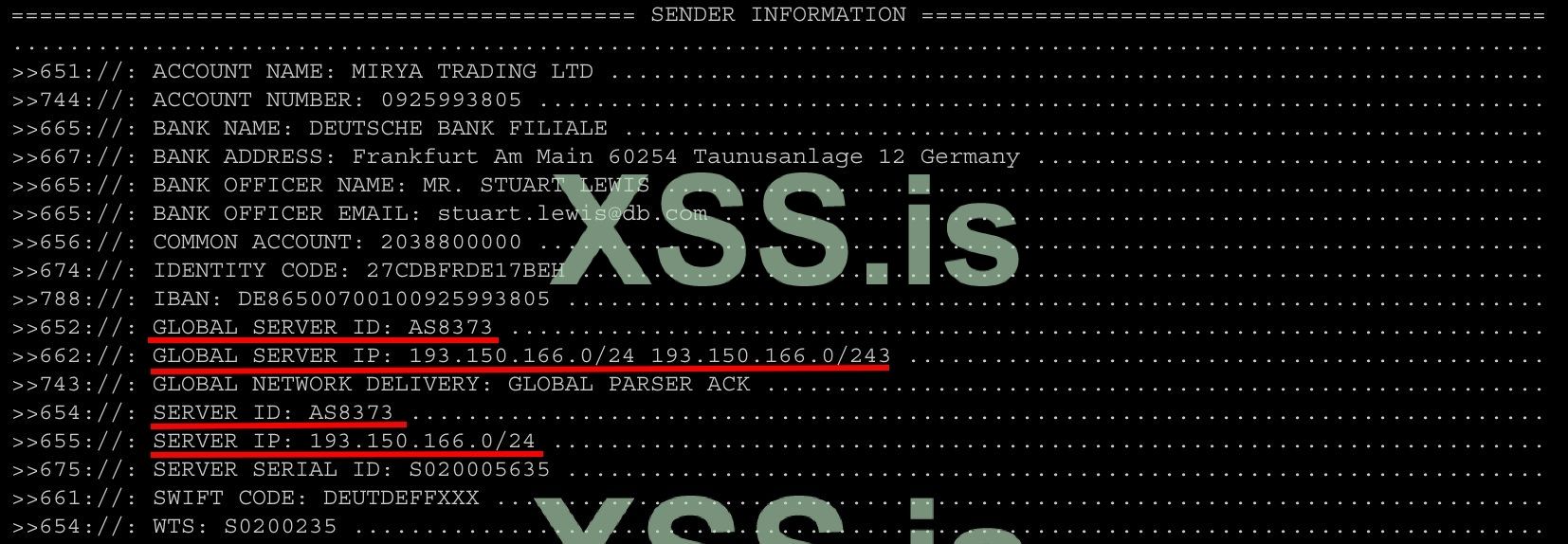

В качестве Global server ID указан номер BGP AS Deutche Bank. Это просто пиздец, автор поделки не разбирается в работе Интернета и Свифта. Скажу лишь, что таким образом у каждого терминала DB будет один и тот же идентификатор, это не будет работать.
В качестве Global Server IP указана подсеть, контролируемая DB, хотя при современном подключении к Свифту (MPLS VPN) используется его внутренняя адресация. 193.150.166.0/243 это вообще некорректная запись.
Server IP/ID все то же самое.
Та же лапша в server IP/ID.
Logon server, онлайн-банкинг по-нашему, никакого отношения к Свифту не имеет.

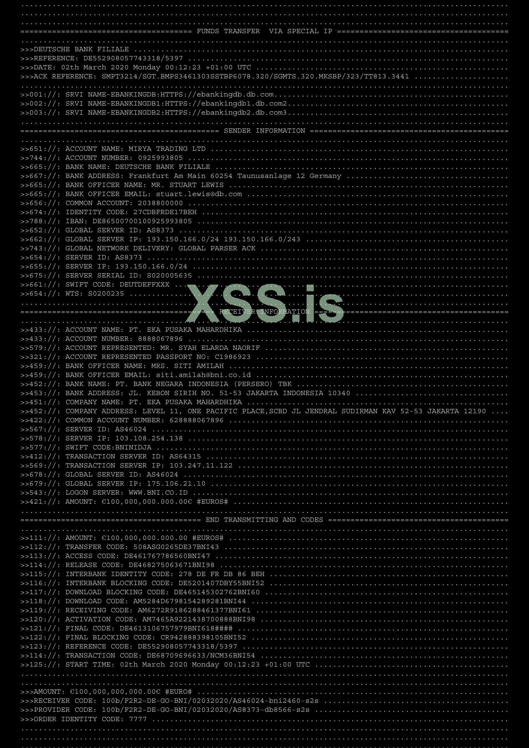

Amount записан с двумя точками (вместо одной), двумя юникодовыми символами евро и валютой прописью. Чтобы, значит, лох точно врубился, что мы тут еврики в Индонезию гоним. А ты, Сережа, давай к нам.
Свифт между прочим создавался годах в 70х, тогда ни юникода, ни евро не было. Поэтому его сообщения в основном представления ASCII 7бит.
Опять кривой Amount, опять кривой формат даты.

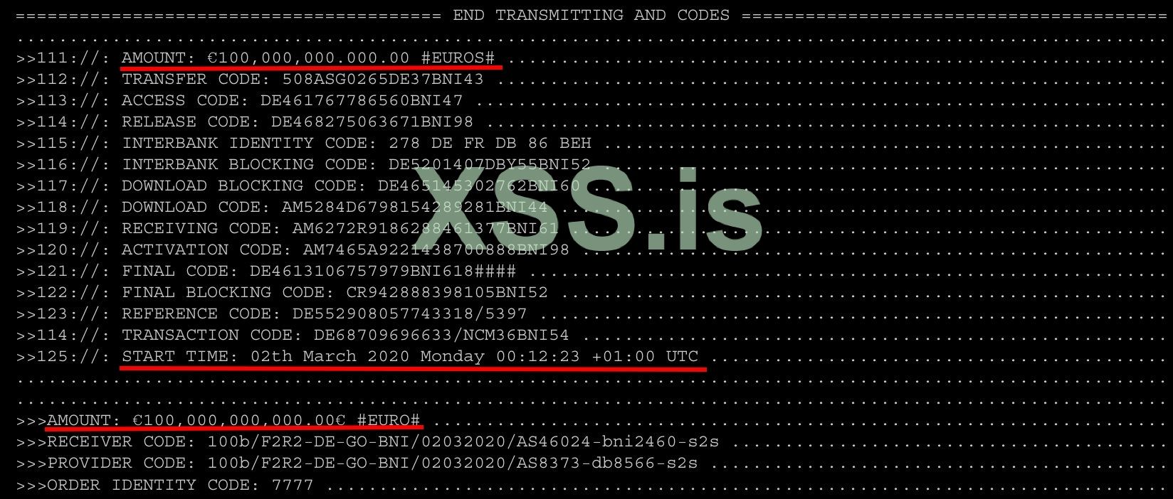

В качестве Sender source IP указан набор букв, вместо IP-адреса.
Рамкой выделил основное сообщение. Видимо, автор фейка где-то мельком видел портянки сообщений формата ISO 20022, но не допер, что это должен быть валидный XML со сбалансированными тегами. Накидал угловых скобок, и так сойдет.
Здесь все то же с суммой трансфера, датой и IP адресами.
Продолжу в следующем посте.
Автор письма хреново владеет английским языком, еще хуже он владеет финансовым канцеляритом. Орфографические ошибки вроде hompage вместо homepage и replay вместо reply лишь дополняют общую печальную картину.
