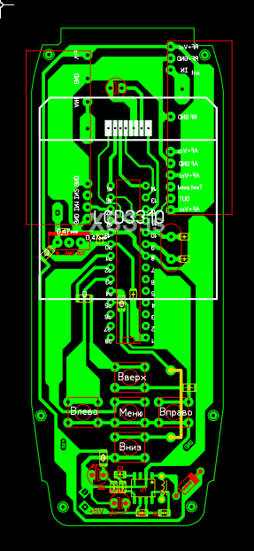

Всем привет!
Это комплекс, который содержит в себе кодграббер, пакета-анализатор и циничную глушилку, которая валит весь эфир на 433.92мГц. Проект выполнен на микроконтроллере PIC18F252 и LCD 3310. Комплекс предназначен для исследовательских целей, он позволит понять кое какие принципы работы охранных систем, также поможет разоблачить не добросовестных производителей автосигнализаций.
Давайте я по подробней опишу, как все работает. Начну с меню кодграббера, при включении прибора, на дисплее появится надпись «ВВЕДИТЕ КОД». Внизу мы увидим поле для его заполнения, курсор будет установлен на первую ячейку. Код состоит из 6 ячеек, вводимое значение будет от 0 до F. Думаю, для продвинутых юзеров не стоит объяснять, что пароль трех байтный, а это 256 умноженное на 256 и умноженное на 256 комбинаций, всего 16777216 комбинаций. В случаи неверного ввода, загорится надпись «ОШИБКА», которая будет моргать, после некоторого времени, устройство перейдет в запрос кода. По этому, кроме вас ни кто кодграббер не включит. После ввода пароля, загорится надпись «КОД ПРИНЯТ» и наш адрес «WWW.PHREAKER.US». Далее через несколько секунд, включится основное меню.
Меню будет содержать три закладки «КОДГРАББЕР» «АНАЛИЗАТОР» «ПОМЕХА» и логотип форума. Нужную функцию мы будем выбирать джостиком-курстором, который будет сделан из пяти кнопок. Перемещая кнопкой стрелки указатели, мы выбираем любую из трех функций. Чтобы включить выбранную функцию, мы нажимаем кнопку в середине джойстика.
Например, мы выбрали функцию «ПОМЕХА», на дисплее загорится надпись «РЕЖИМ ПОМЕХИ» «ЧАСТОТА 433.92» «МОДУЛЯЦИЯ» и «50 ГЦ». Чтобы переключить частоту модуляции глушения эфира, нужно джойстиком нажать вниз, шаг регулировки помехи 50Гц, ее можно менять от 50Гц до 600Гц. Что бы выйти в основное меню, можно нажать любую из боковых кнопок джойстика, левую или правую.
Режим анализатора включается аналогично, просто наводим стрелки и жмем джойстик в середину. После входа в это меню, нас ждет небольшая анимация, сверху в низ начнут появляться знакомые вам надписи, <=COD <=HOP <=FIX <=BUT и логотип форума, все! анализатор ждет пакета, эфир сканируется. После перехвата кода, а он определяется автоматически, кодграббер отобразит в верхней строчке принадлежность перехваченного пакета. Например, KEELOQ <=COD или STARLINE <=COD. При попадании нового кода, старый им замещается. Выход из анализатора, так же боковыми кнопками, любой.
Теперь заходим в меню кодграббера, загорится надпись «СКАНИРОВАНИЕ» «ВКЛЮЧЕНО» «433.92» и наш логотип, в этой закладке вас также встретит анимация. Внизу пробежит черная полоска и после того, как она будет исчезать, она откроет нам надпись «WWW.PHREAKER.US». После этого кодграббер ждет посылку, как только в эфире появится пакет от пульта, кодграббер пускает помеху и сразу на дисплее выводит надпись «ПРИНЯТ ПАКЕТ». Двумя строчками ниже загорится шифрованная часть первой посылки. Далее кодграббер будет находится в ожидании второй посылки, где то около 5 секунд, если она придет, то в нижних строчках загорится вторая шифрованная часть и ниже серийник с нажатой кнопкой. Все, две посылки мы сграбили! Самая фишка, это то, что после приема двух пакетов, в самой нижней строчке, будет гореть индикатор эфира, если нажать на пульт, то мы увидим, что шкала темнеет, все происходит довольно динамично. По этой шкале можно судить о том, что идет ответ от машины к пульту, когда мы будем ее открывать кодграббером.
Что бы выпустить перехваченные коды из кодграббера, достаточно нажать джойстик по середине, внизу загорится надпись «ОТПРАВКА КОДА». Напротив первого хоппинга и серийника загорятся стрелки, это в эфир пошел первый пакет, затем загорятся стрелки на против второго хопинга и серийника, это в эфир пошел второй перехваченный пакет. Выйти из этого меню можно также левой или правой кнопкой джойстика. Если пакет не побился, в силу каких то обстоятельств, то надпись на дисплее будет замещена новым пакетом, который пройдет в эфир. Во время ожидания второго пакета, это в течении 5 секунд, из меню выходить нельзя, так как программа отрабатывает эфир, а не сканирование кнопок джойстика! На функцию кодграббера будут наложены небольшие ограничения, так как этот проект направлен на исследовательские цели в первую очередь.
Скажу честно, программа еще не доработана, особенно в плане дизайна, это оказалось намного сложнее, чем я думал. Полноценная версия будет размещена в закрытом разделе, как только я ее закончу. Пароль входа в кодграббер, я буду давать лично, когда увижу, что вы этот проект реально воплотили в железе! На случай моего преждевременного ухода, дубликат ключа будет у exchange! Фотографии меню я прилагаю, все более чем наглядно. Прошивка будет ориентирована на китайскую версию LCD 3310. В ближайшее время я выложу еще дубликат этой прошивки, но для оригинального дисплея, что бы вы смогли беспрепятственно все воплотить, при наличии любого дисплея в вашем магазине.

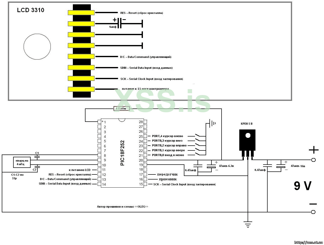

Приемник и передатчик подключаем любой на 433.92мГц, уровень входа и выхода 5в. Кнопки
джойстика программно подтянуты к +5в, соответственно при нажатии сажаются на землю (ноль).
Приемник PORTC,5 -16 нога контроллера.
Передатчик PORTC,6 -17 нога контроллера.
Центральная кнопка джойстика PORTB,0 - 21нога контроллера.
Вверх PORTB,1 – 22 нога контроллера.
Вниз PORTB,3 – 24 нога контроллера.
Вправо PORTB,2 – 23 нога контроллера.
Влево PORTB,4 – 25 нога контроллера.
Питание LCD только от контроллера!!!!
Питание LCD PORTC,0 - 11 нога контроллера.
Ресет LCD PORTC,1 - 12 нога контроллера.
Линия DC в LCD PORTC,2 -13 нога в контроллере.
Линия данных в LCD PORTC,3 – 14 нога в контроллере.
Линия тактирования в LCD PORTC,4 -15 нога в контроллере.
Землю (общий провод) LCD, берем в произвольном месте.
Схема ПУБЛИЧНАЯ!!!!!!!!!!
Удачи в сборке
  • pcf8812.pdf
    201 КБ · Просмотры: 47
  • исходник.txt
    167 КБ · Просмотры: 51
  • прошивка.zip
    9.1 КБ · Просмотры: 42
  • схема.zip
    41.1 КБ · Просмотры: 48
Схема ПУБЛИЧНАЯ!!!!!!!!!!Посмотреть вложение 12007Посмотреть вложение 12006
Удачи в сборке
