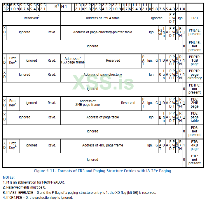

Страничные таблицы Intel
Когда AMD выпустила 64-разрядный процессор, основанный на наборе команд Intel x86, адресуемая виртуальная память была увеличена с 2^32 (4 гигабайта) до 2^48 (256 терабайт). Хотя центральный процессор работает в 64-битном режиме, только 48 бит используются для адресации виртуальной памяти (канонические адреса, где верхние 17 битов равны 0 или 1). Для этого процессор пропускает 16 бит виртуального диапазона адресов, разделяя виртуальную память на две части и помещая большую дыру в середину (неканонические адреса).
Диапазоны виртуальной памяти:

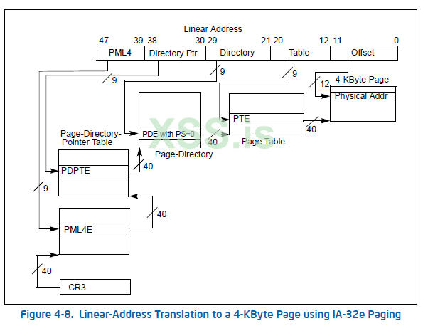

Чтобы отобразить 48 бит виртуальной памяти, процессор увеличил уровни подкачки с 2 до 4.
От самого высокого до самого низкого уровня имена таблиц подкачки:
На этих четырех уровнях подкачки каждая таблица имеет 512 записей (0x200), где каждая запись занимает 8 байтов. Таким образом, размер каждой таблицы составляет 0x200 * 8 = 0x1000 (4 КБ).
Нумерация от низшего к высшему уровню:
Наконец, если мы умножим записи PML4 на 512 ГБ, мы сможем получить полностью адресуемую виртуальную память:
На следующем рисунке показана 64-битная модель уровня подкачки:
Из обзора видно, что каждая запись на каждом уровне подкачки имеет одинаковый формат: она разделена на две части: разрешения и физический адрес (PFN), указанные в записи.
Среди наиболее важных битов защиты можно упомянуть:
Где значение каждого бита следующее:
Если бит PS включен, нижние уровни подкачки игнорируются, и в зависимости от уровня, на котором он включен, размер страницы может составлять 2 МБ или 1 ГБ.
Примечание. До появления 64-разрядных процессоров Intel для 32-разрядных процессоров использовались трехуровневые системы подкачки, позволяющие обрабатывать до 64 ГБ физической памяти с помощью поддержки PAE (расширение физических адресов), где таблица PDPT находилась на самом высоком уровне.

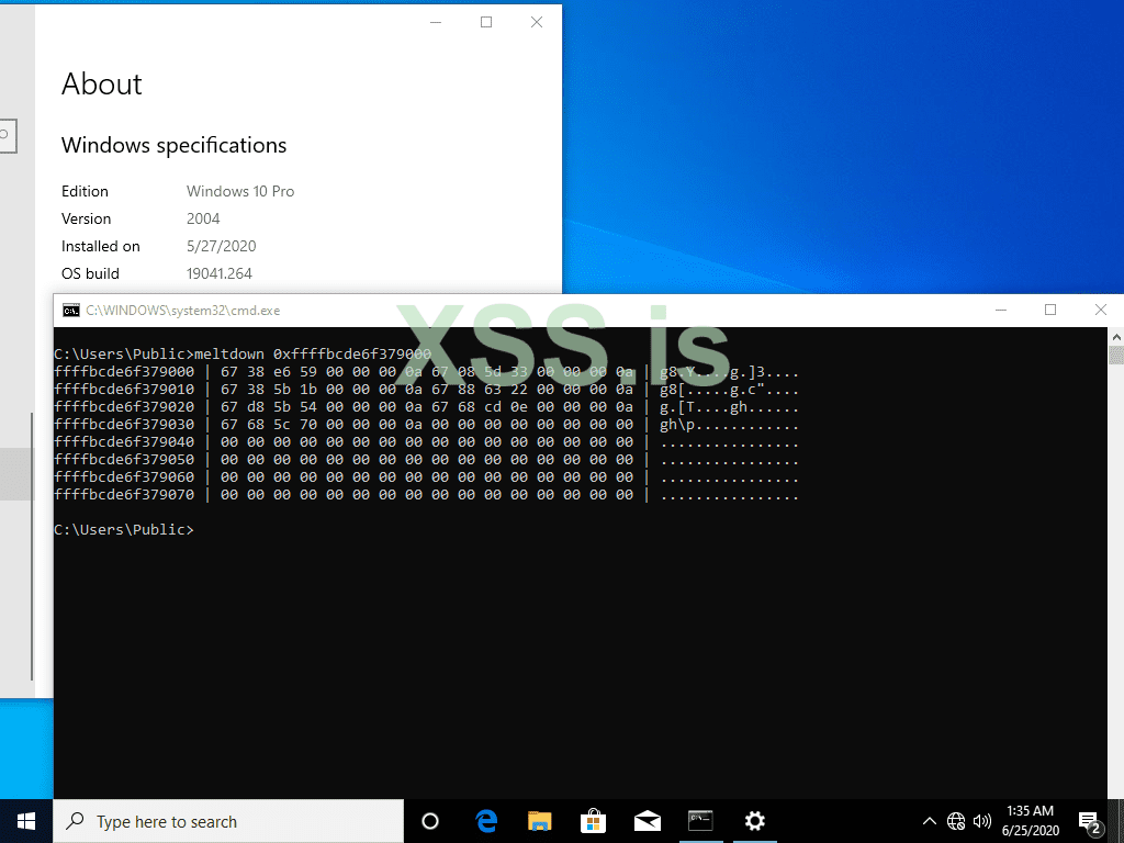

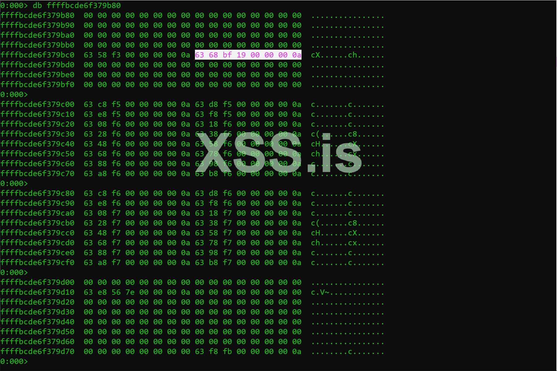

PML4 экспозиция в Windows после исправления Meltdown
На этом этапе, необходимо сказать, что исправление Windows Meltdown имеет проблему "проектирования", когда не все данные, чувствительные к ядру, скрыты от пользовательского режима. Как упоминалось ранее, две разных таблицы PML4 используются для защиты от атаки Meltdown, которая используется процессором PML4 shadow при работе в пользовательском режиме.
И здесь возникает проблема: теневая таблица PML4 отображается в теневую память ядра, что означает, что она подвергается воздействию пользовательского режима даже при реализованном защите от Meltdown. Таким образом, и как следствие техники self-referential entry, все отображенные таблицы подкачки теневой таблицы PML4 могут быть получены с помощью атаки Meltdown!
Очень важно уточнить, что, хотя правильная настройка таблицы PML4 имеет решающее значение для работающей реализации виртуальной памяти, на самом деле нет необходимости отображать ее в виртуальной памяти или, по крайней мере, не отображать ее постоянно, а просто отображать, когда это необходимо. Ясно, что в некоторых случаях, когда пользовательская память отображается пользовательским кодом, ядру Windows приходится обновлять как теневую, так и всю PML4.
Это обновление выполняется в режиме ядра, где используется полная таблица PML4, а не теневая. Итак, поскольку теневая таблица PML4 представляет собой только блок памяти размером 4 КБ, эта таблица может отображаться в любой части пространства ядра, как и любое другое выделение памяти, без предоставления ее пользовательскому режиму.
Причина отображения таблиц подкачки в теневой таблицы PML4 не совсем ясна, за исключением проблем с производительностью между переключениями контекста между теневым и полным режимом и наоборот. На следующем снимке экрана мы можем видеть, как атака Meltdown способна сбросить первую часть таблицы PML4 в последней версии "Windows 10" (20H1), которая связана с диапазоном виртуальных адресов 0 ~ 0x380'00000000 (0 ~ 7GB):
Конечно, чтобы иметь возможность получить данных, показанных на рисунке выше, необходимо знать, где расположены таблицы подкачки.

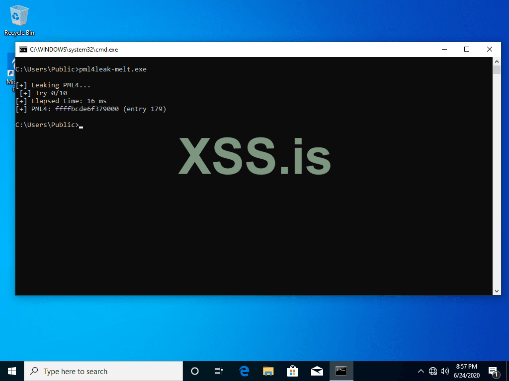

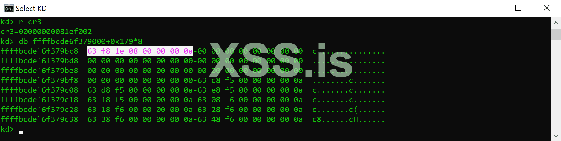

Дерандомизация PML4 через Meltdown
В секции PML4 в Windows после рандомизации, описанном выше, мы видим, что рандомизация таблицы PML4 плохая, и она может принимать только 256 разных адресов. Кроме того, взглянув на предыдущий раздел, мы можем увидеть, что можно использовать утечку данных из таблиц подкачки с помощью атаки Meltdown.

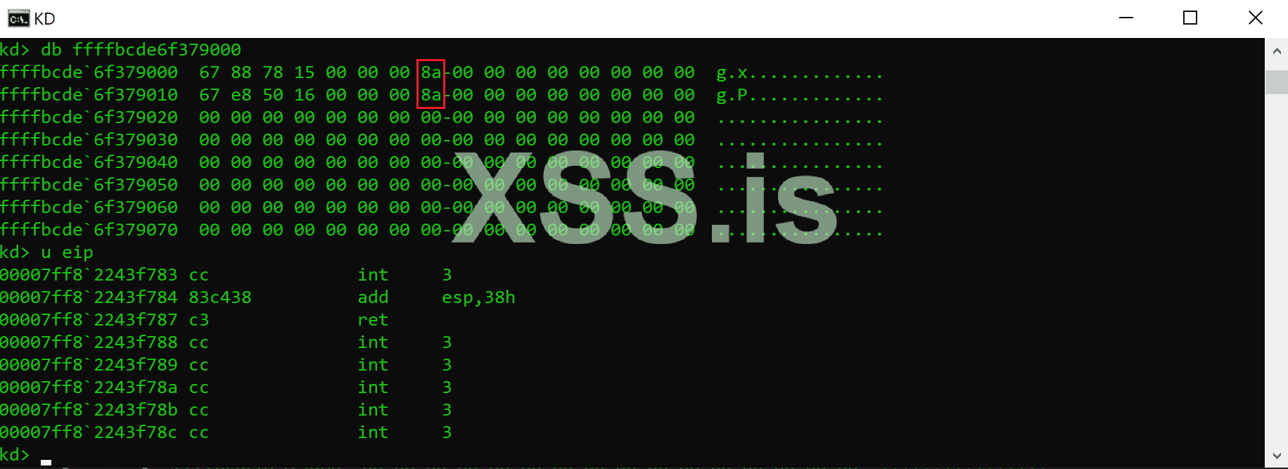

Наконец, флаги разрешений, используемые self-referential entry, представлены значением 0x63 (Dirty, Accessed, Writable и Present), а его смещение в PML4 определяется адресом самого PML4. Таким образом, нахождение записи с этим байтом, установленным в 0x63 с правым смещением, с помощью Meltdown позволяет найти таблицу PML4. Собрав все это вместе, мы можем сделать вывод, что можно узнать, где расположена таблица PML4, просто выполнив следующий код:
На следующем снимке экрана мы можем видеть, как адрес этой таблицы дерандомизируется с помощью Meltdown за 16 миллисекунд.
Код ликера PML4 можно скачать здесь (https://github.com/bluefrostsecurity/Meltdown-KVA-Shadow-Leak/).
Дерандомизация PML4 (выводы)
Вышеописанная дерандомизация обрекает усилия Microsoft по рандомизации таблиц подкачки, делая их снова предсказуемыми. Поскольку адрес PML4 не может быть получен путем вызова какого-либо API-интерфейса Windows, этот метод действительно полезен для любого эксплоита повышения привилегий ядра, работающего на низком или среднем уровне целостности.

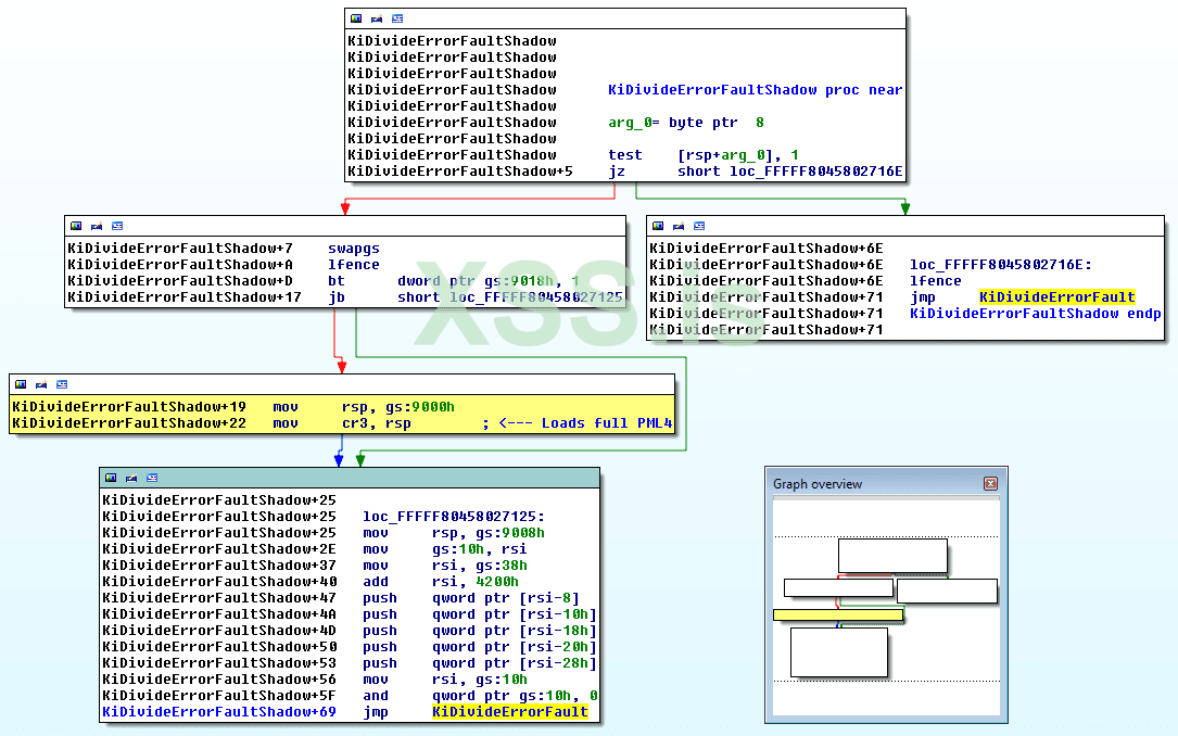

С появлением исправления Meltdown появилась группа новых функций NT. Эти функции были добавлены, чтобы иметь возможность обрабатывать системные вызовы и пользовательские исключения, когда эта защита включена. Все эти новые функции имеют имена, похожие на оригинальные, за исключением простого добавления к имени постфикса Shadow. Например, функция деления на нулевое исключение изначально называлась KiDivideErrorFault, а теперь — KiDivideErrorFaultShadow.
Эти функции Shadow являются просто обертками вокруг оригинальных, где выполняется переключение контекста с теневого на полные таблицы подкачки. На следующем снимке экрана мы видим, как загружаются полные таблицы подкачки при установке регистра CR3:
Весь этот код был помещен в файловый раздел с именем KVASCODE, который находится в модуле ntoskrnl.exe, где размер раздела составляет 0x3000 байт (3 страницы). Поскольку для поддержания работоспособности ОС должны присутствовать системные вызовы и исключения, необходимо сопоставить их с теневой стороной, что означает, что они должны быть доступны пользовательскому режиму. Если записи таблицы подкачки могут быть прочитаны с помощью Meltdown, имеет смысл подумать, что возможно утечка местоположения, где также отображается этот теневой код.

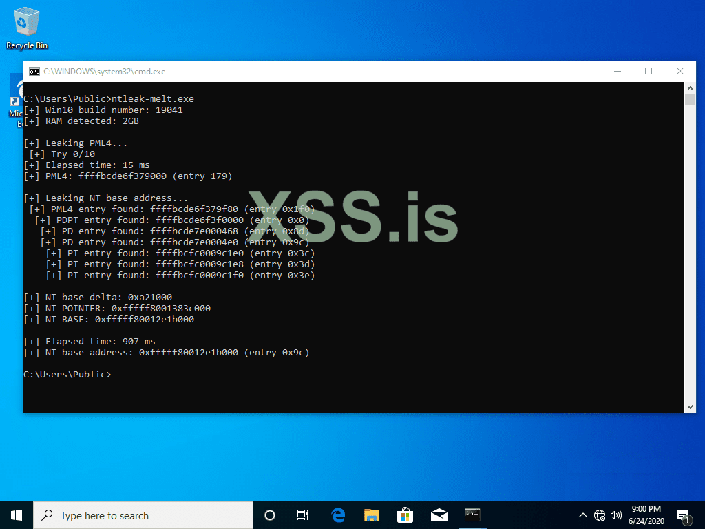

Утечка NT через Meltdown
Как объяснялось выше, 64-разрядная модель памяти Intel использует четыре уровня таблицы подкачки, где обычно для отображения виртуальной памяти используется самый низкий уровень (ТАБЛИЦА СТРАНИЦ). Чтобы определить местонахождение теневого кода, необходимо определить, какие PTE используются для сопоставления этого раздела кода. Поскольку это исполняемый раздел, соответствующие PTE отключили бит XD, что упрощает идентификацию теневого кода.
Таким образом, используя Meltdown, который дает нам возможность читать содержимое таблиц подкачки, можно найти этот код, обработав четыре уровня подкачки, начиная с теневого PML4 и переходя на следующий более низкий уровень, когда появляется действительная запись. Если этот процесс повторяется и обнаруживаются три последовательных исполняемых PTE, это означает, что был найден теневой код. Используя Meltdown, это можно сделать, выполнив следующие шаги:
Как только этот код раздела найден, последним шагом является вычитание дельта-смещения из раздела KVASCODE в базовый адрес "ntoskrnl.exe", как показано ниже:
Поскольку этот теневой код является частью NT, получение базового адреса - это просто вычитание. Важно уточнить, что смещение (дельта) этого раздела изменяется между выпусками Windows, но обычно оно одинаково для разных версий ntoskrnl.exe одного и того же выпуска. В случае Windows 20H1 "Обновление от мая 2020 года" смещение от базового адреса NT составляет 0xa21000 байт, что соответствует страницам 0xa21.
На следующем снимке экрана мы можем видеть, как базовый адрес ntoskrnl.exe может быть получен за 900 миллисекунд:
Ликер NT можно скачать здесь. (https://github.com/bluefrostsecurity/Meltdown-KVA-Shadow-Leak/)
- 0x00000000'00000000 ~ 0x00007FFF'FFFFFFFF (canonical)
- 0x00008000'00000000 ~ 0xFFFF7FFF'FFFFFFFF (non canonical)
- 0xFFFF8000'00000000 ~ 0xFFFFFFFF'FFFFFFFF (canonical)
- PML4
- PDPT (Page Directory Pointer Table)
- PD (Страница Каталогов)
- PT (Страница Таблиц)
- Каждая запись таблицы страниц (PTE) может иметь адрес 4 КБ (0x1000 байт).
- Каждая запись каталога страниц (PDE) может иметь адрес 2 МБ (0x200 * 4KB = 0x200000 байт).
- Каждая запись в таблице указателей страниц (PDPTE) может адресовать 1 ГБ (0x200 * 2MB = 0x40000000 байт).
- Каждая запись PML4 может иметь адрес 512 ГБ (0x200 * 1 ГБ = 0x8000000000 байт).
0x200 * 512GB = 0x10000'00000000 (256 terabytes)
- XD: eXecute Disable (бит 63) - обычно известный как бит NX (без выполнения)
- PS: Размер страницы (бит 7) - присутствует только в PDPTE и PDE
- U: Пользователь/супервизор (бит 2)
- R: Чтение/запись (бит 1)
- P: Присутствие (бит 0)
- XD: память не исполняется, когда она включена, в противном случае она исполняемая
- PS: это большая/огромная страница, в противном случае это обычная страница
- U: память доступна из режима пользователя, в противном случае это страница ядра (супервизор)
- R: память доступна только для чтения, в противном случае она также доступна для записи
- P: Память отображается, в противном случае она не отображается

Переход между теневой и полной таблицами подкачки выполняется в режиме ядра, когда пользовательский процесс вызывает системный вызов или просто создает исключение (например, деление на ноль, недопустимая память и так далее).
Примечание: Код, работающий на высоком уровне целостности, например приложения, запускаемые с помощью параметра "Запуск от имени администратора", не использует теневую таблицу PML4.
C:
for ( entry = 0x100 ; entry < 0x200 ; entry ++ )
pml4_address = 0xFFFF000000000000 + ( 0x8000000000 + 0x40000000 + 0x200000 + 0x1000 ) * entry;
// Kernel address used to leak a single byte
if ( leak_byte_via_meltdown ( pml4_address + entry * 0x8 ) == 0x63 )
// PML4 found!
return ( pml4_address );
C:
for ( pml4e = 0x100 ; pml4e < 0x200 ; pml4e ++ ) // Starting from 0x100 because user/kernel division
for ( pdpte = 0 ; pdpte < 0x200 ; pdpte ++ )
for ( pde = 0 ; pde < 0x200 ; pde ++ )
for ( pte = 0 ; pte < 0x200 ; pte ++ )
if ( is_three_consecutive_executable_PTEs ( pte ) == TRUE )
Shadow NT code found!
NT base = KVASCODE_address - KVASCODE_delta_from_NT
Примечание. Начиная с Windows 10 RS6, при работе на компьютерах с оперативной памятью, равной или превышающей 4 ГБ, базовый адрес ntoskrnl.exe выравнивается до 2 МБ.
В этом случае обнаружение раздела KVASCODE происходит намного быстрее, поскольку смещение в PAGE TABLE является фиксированным, что значительно сокращает процесс утечки до 1/512 попыток, а также облегчает этот процесс, просто выпуская содержимое только одного исполняемого файла PTE
NT утечка через Meltdown (выводы)
Утечка базового адреса NT - очень распространенная техника, используемая эксплойтами для повышения привилегий в ядре, где она используется для поиска SYSTEM и текущей структуры EPROCESS из связанного списка PsInitialSystemProcess, а затем для определения структуры TOKEN, которая используется для получения привилегии SYSTEM.
Получение базового адреса NT тривиально при работе на среднем уровне целостности, и его можно получить, просто вызвав функцию NtQuerySystemInformation. В процессах, работающих на низком уровне целостности, обычно в песочнице, необходимо иметь ошибку раскрытия информации, чтобы получить базовый адрес NT, как описано ранее. В большинстве случаев уязвимости раскрытия информации абсолютно необходимы для того, чтобы уйти от ограниченных процессов, таких как песочницы, используемые браузерами, такими как Chrome, Edge или Firefox.
