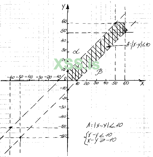

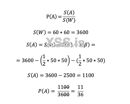

Вспомнив студенческие года, была составлена и решена практическая задача по теории вероятности:
Предположим, что это два разных человека. Вход онлайн менее 10 сек, не более 60 сек. У двух жаб. Какая вероятность, что это два разных человека?
x = вымогатель
y = Олег А.
Событие А = 2 человека
Согласно геом вероятности

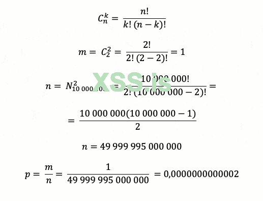

Тут мы получили вероятность того, что это 2 чел из 2х чел. Далее на основе примерных демографических данных:
Россия 140кк жителей
Укр 40кк
Белар. 35кк
Далее сделаем предположение, что наш вымогатель и клиент входят в ~10кк русскоговорящего населения пост СНГ.
По классической формуле вероятности
m - число благоприятных исходов
n - число всевозможных исходов
Сочетание n по k элементам

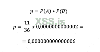

P - вероятность, что это два чел.
А вероятности, что при логине онлайн это два разных человека:
В итоге вероятность что это разные личности составила почти 0.
У тебя есть уже случившиеся события, это моменты логина вымогателя. Это фиксированные моменты времени.
Ты мог бы вокруг каждой точки построить полосу в 10 секунд и посмотреть по логам, кто еще логинится в эти периоды. Либо ты мог бы, взяв за основу число клиентов и прикинув график их активности, методами MC (в твои студенческие года ты такого не проходил, не правда ли?) оценить, какая доля пользователей попадает под подозрение.
Вместо этого ты с потолка взял 60 секунд, хотя в рабочем дне немного больше времени, по моим данным.
Ты использовал метод, который подразумевает, что у тебя две случайные величины, хотя одна величина у тебя фиксирована, как я выше говорил.
Дальше ты за каким-то хреном (уверен, ты и сам не понял), считаешь вероятность того, что случайно выбранная пара совпадает с фиксированной парой. Притом никакого ограничения или различия этой пары от другой ты не делаешь. То есть вероятность случайно выбрать пару (вымогатель, Олег) такая же, как и (вымогатель, ты). Каким образом это говорит в пользу твоей версии, непонятно.

Ты наверняка не подпадаешь под эти 10 секунд, поэтому первый множитель будет не 11/36, а 1 - 11/36 = 25/36 = 0.69
Второй множитель будет прежним, потому что ты не различаешь пары, как я уже писал.
p = 0.69 * 0.0000000000002 = 0.000000000000138
То есть, цитируя тебя же,
