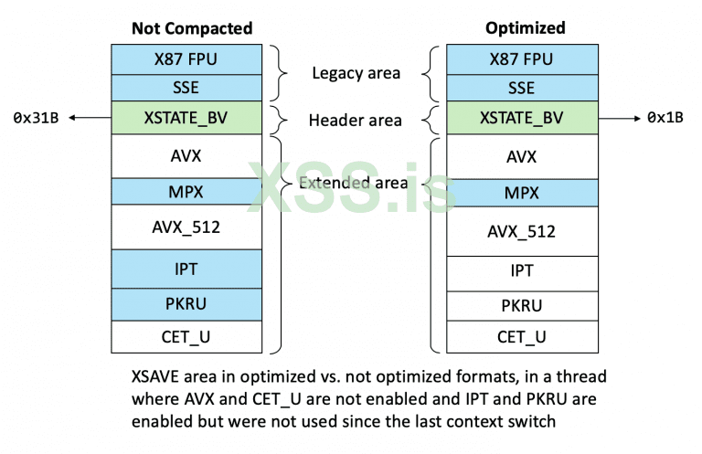

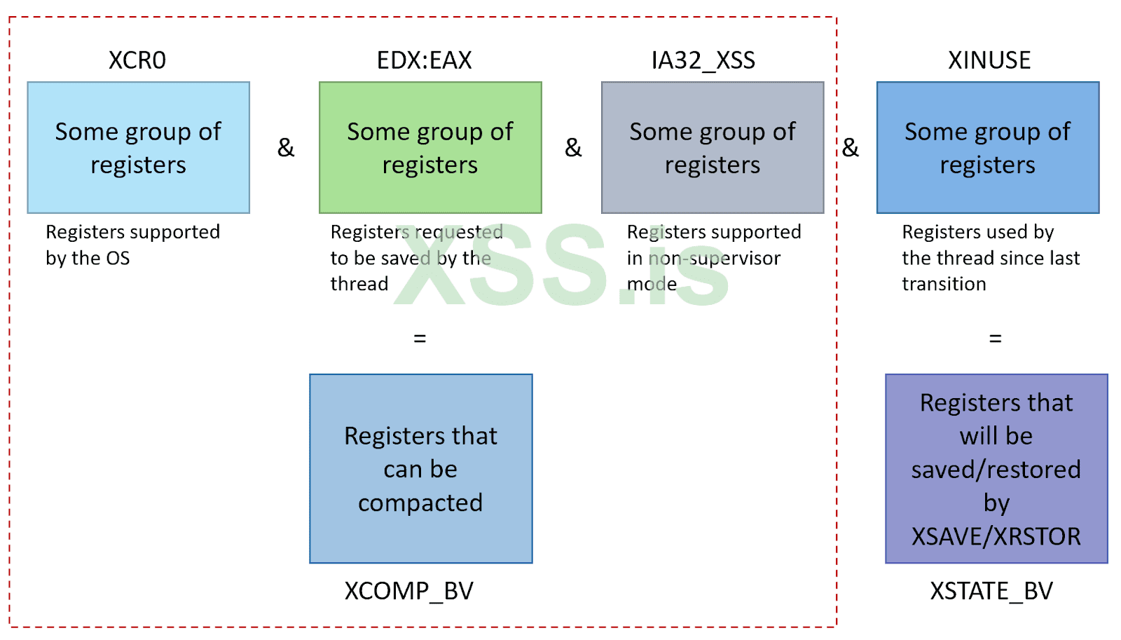

Механизм "оптимизированного XSAVE" существует, чтобы гарантировать, что только состояние процессора, которое фактически было изменено другим потоком с момента последнего переключения контекста (если есть), будет фактически записано в области XSAVE. Для отслеживания этой информации существует внутренний регистр процессора XINUSE. Когда используется XSAVEOPT, маска XSTATE_BV теперь включает только биты, соответствующие состояниям, которые были фактически сохранены, а не просто биты всех запрошенных состояний.

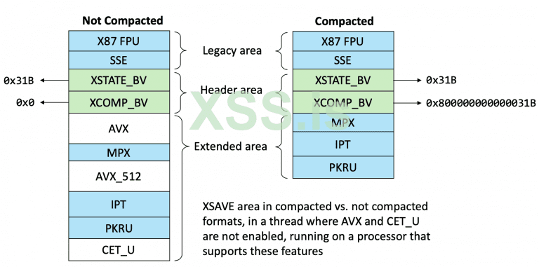

Механизм "сжатого XSAVE", с другой стороны, исправил расточительный недостаток в дизайне XState: по мере добавления все более и более расширенных функций, таких как AVX512 и "Intel Processor Trace (https://software.intel.com/en-us/blogs/2013/09/18/processor-tracing)" (IPT), это означало, что даже для потоков, которые не использовали эти возможности, достаточно большая область XSAVE должна была быть выделена и записана (заполнена нулями) процессором. Хотя оптимизированный XSAVE позволит избежать этих записей, это все равно означает, что любые расширенные функции, следующие за большими, но еще неиспользованными состояниями, будут находиться на больших смещениях от основного буфера области XSAVE.
В XSAVEC эта проблема решается путем использования только пространства для сохранения функций XState, которые фактически включены (и используются, поскольку сжатие подразумевает оптимизацию) текущим потоком, и последовательно размещают каждое сохраненное состояние в памяти без пропусков между ними. (но потенциально с фиксированным 64-байтовым выравниванием, которое предоставляется как часть "маски выравнивания" через инструкцию CPUID). Заголовок области XSAVE, показанный ранее, теперь расширен второй маской состояния, называемой XCOMP_BV, которая указывает, какие из запрошенных битов состояния, которые были запрошены, могут присутствовать в вычисляемой области. Обратите внимание, что в отличие от XSTATE_BV, эта маска не пропускает биты состояния, которые не были частью XINUSE - она включает в себя все возможные биты, которые могли быть сжаты - все равно необходимо проверить XSTATE_BV, чтобы определить, какие области состояния действительно присутствуют. Наконец, бит 63 всегда устанавливается в XCOMP_BV, когда использовалась сжатая инструкция, как индикатор того, для какого формата имеет область XSAVE.
Таким образом, использование сжатого и не сжатого формата определяет внутреннюю разметку и размер области XSAVE. Сжатый формат будет выделять память в области XSAVE только для функций процессора, используемых потоком, в то время как несжатый будет выделять память для всех функций процессора, поддерживаемых процессором, но заполнять только те, которые используются потоком. На диаграмме ниже показан пример того, как будет выглядеть область XSAVE для того же потока, но при использовании одного и другого формата.
Подводя итог, в котором говорится, что семейство инструкций XSAVE * / XRSTOR * будет работать с комбинацией:
Как только эти биты маскируются вместе, окончательный набор результирующих битов состояния записывается командой XSAVE в заголовок области XSAVE в поле, называемом XSTATE_BV. В случае, когда используется "сжатый XSAVE", результирующие биты состояния, пропускающие пункт 4 (XINUSE), записываются в заголовок области XSAVE в поле XCOMP_BV. На схеме ниже показаны полученные маски.

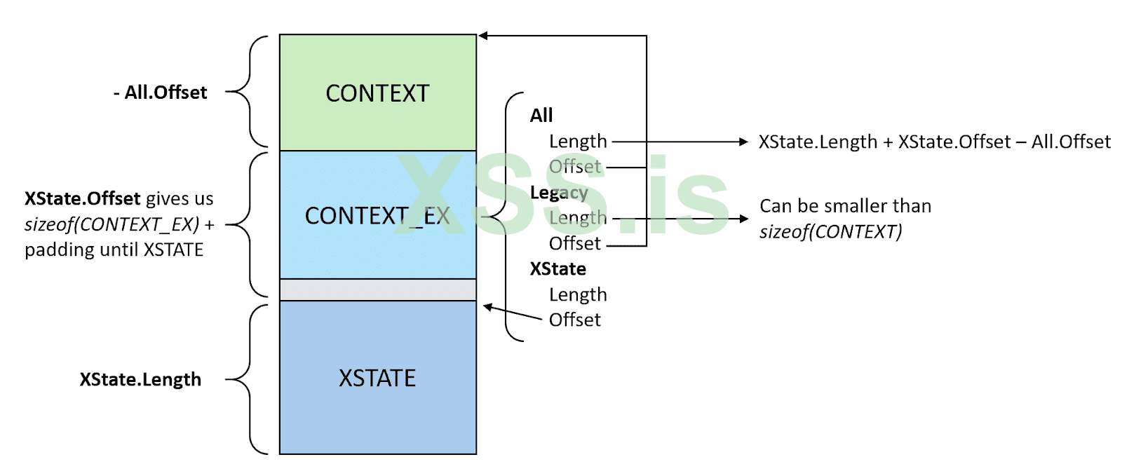

Внутреннее устройство структуры CONTEXT_EX
Для поддержки растущего числа регистров, которые должны быть сохранены при каждом переключении контекста, новые версии Windows имеют структуру CONTEXT_EX в дополнение к устаревшей структуре CONTEXT. Это было необходимо из-за того, что CONTEXT является структурой фиксированного размера, в то время как XSAVE ввел потребность в данных о состоянии процессора динамического размера, которые зависят от потока, процессора и даже политики конфигурации компьютера.
Структура CONTEXT_EX
К сожалению, хотя в настоящее время используется во всех функциях обработки исключений ядра и пользовательского режима, структура CONTEXT_EX в значительной степени недокументирована, за исключением случайного выпуска некоторой информации в заголовочных файлах Windows 7 и некоторого справочного кода Intel (что может свидетельствовать о том, что на самом деле Intel ответственна за определение этой мерзости). Просто посмотрите на этот блок комментариев и скажите нам, можете ли вы что-нибудь понять:
Таким образом, хотя эти заголовки пытаются объяснить структуру CONTEXT_EX, текст достаточно тупой (и полон ошибок на английском языке), так что нам потребовалось несколько раундов, пока мы не смогли его визуализировать, и почувствовал, что диаграмма может быть полезна ,
Как показано на схеме, структура CONTEXT_EX всегда находится в конце структуры CONTEXT и имеет 3 поля типа CONTEXT_CHUNK с именами All, Legacy и XState. Каждый из них определяет смещение и длину данных, связанных с ними, и существуют различные макросы RTL_ для извлечения соответствующего указателя данных.
Поле Legacy относится к началу исходной структуры CONTEXT (хотя длина может быть меньше на процессорах x86, если CONTEXT_EXTENDED_REGISTERS не указан). Поле "All" также относится к началу исходной структуры CONTEXT, но его длина описывает совокупность всех данных, включая сам CONTEXT_EX и пространство заполнения/выравнивания, необходимое для области XSAVE. Наконец, поле XState относится к структуре XSAVE_AREA_HEADER (которая затем определяет маску состояния, какие биты состояния включены и, следовательно, чьи данные присутствуют) и длину всей области XSAVE. Из-за этого макета важно отметить, что "All" и "Legacy" будут иметь отрицательные смещения.
Поскольку вся эта математика сложна, библиотека Ntdll.dll экспортирует различные API-интерфейсы, чтобы упростить построение, чтение, копирование и другие манипуляции с различными данными, хранящимися в структуре CONTEXT_EX (некоторые, но не все, эти API-интерфейсы внутренне используются ядром Ntoskrnl, но ничто не экспортируется). В свою очередь, библиотека KernelBase.dll экспортирует документированные функции Win32, которые внутренне используют эти возможности.

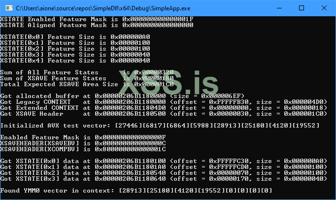

Чтобы разобраться с внутренностями XState, особенно в сочетании со структурой данных CONTEXT_EX, мы написали простую тестовую программу, доступную на нашем GitHub здесь (https://github.com/yardenshafir/cet-research/tree/master/ContextEx). Эта утилита демонстрирует некоторые из использованных функций, а также различные смещения, размеры и поведение. Вот выходные данные программы (которая использует регистры AVX) в системе с AVX, MPX и Intel PT:
Помимо прочего, обратите внимание, что прежний CONTEXT находится с отрицательным смещением, как и ожидалось, и как даже если система поддерживает состояние x87 FPU(1) и GSSE(2), XSAVEBV не содержит эти биты, поскольку они вместо этого сохранены в устаревшей области CONTEXT (и, следовательно, обратите внимание на отрицательные смещения связанных с ними данных состояния). После заголовка XSAVE, который составляет 0x40 байтов, обратите внимание, что состояние AVX(2) начинается со смещения 0x70, как и предполагалось в математике.

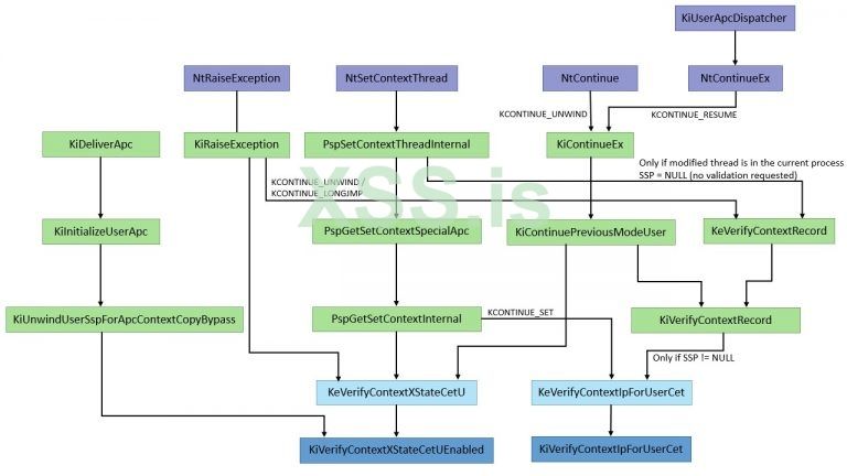

Поскольку любой из этих системных вызовов может заставить ядро изменить либо регистр MSR IA32_PL3_SSP, либо IA32_CET_U, а также напрямую изменить указатель RIP для неожиданной цели, Windows должна проверить, что переданная структура CONTEXT_EX не нарушает гарантии CET.
Вскоре мы расскажем, как это делается для проверки SSP в версии 19H1 и добавления проверки указателя RIP в версии 20H1. Сначала нужно было сделать небольшой рефакторинг, чтобы уменьшить вероятность неправильного использования функции NtContinue: введение функции NtContinueEx.

Новая функция KeVerifyContextIpForUserCet будет вызываться всякий раз, когда собирается изменить контекст потока. Она проверит, что и CET, и защита указателя RIP включены для потока, а также проверит, установлен ли флаг CONTEXT_CONTROL в параметре контекста, означая, что указатель RIP будет изменен этим новым контекстом. Если все эти проверки пройдены, она вызывает внутреннюю функцию KiVerifyContextIpForUserCet. Цель этой функции - проверить, что целевое значение RIP является допустимым значением, а не значением, используемым эксплоитом для запуска произвольного кода.
Сначала она проверяет, что целевой адрес RIP не является адресом ядра, а также не адресом в младших байтах 0x10000, который не должен отображаться. Затем она извлекает этот базовый кадр-ловушку и проверяет, является ли целевой RIP, RIP этого кадра-ловушки. Это предназначено для разрешения случаев, когда целевой RIP является предыдущим адресом в режиме пользователя. Это обычно происходит, когда это первый раз, когда NtSetThreadContext вызывается для этого потока, а RIP устанавливается в качестве начального адреса для потока, но также может происходить и в других, менее распространенных случаях.
Функция получает KCONTINUE_TYPE и, основываясь на его значении, обрабатывает целевой RIP различными способами. В большинстве случаев она будет перебирать теневой стек и искать целевой RIP. Если она не находит его, он будет продолжать работать до тех пор, пока не сработает исключение и не получит обработчик исключений. Обработчик исключений проверит, является ли предоставленный KCONTINUE_TYPE KCONTINUE_UNWIND, и если это так вызывает функцию RtlVerifyUserUnwindTarget с флагом KCONTINUE_UNWIND. Эта функция попытается снова проверить RIP, на этот раз используя более сложные проверки, которые мы опишем в следующем разделе.
В любом другом случае, функция вернет STATUS_SET_CONTEXT_DENIED, что заставит KeVerifyContextIpForUserCet вызвать функцию KiLogUserCetSetContextIpValidationAudit, чтобы проверить сбой, если в AuditUserCetSetContextIpValidationC установлен флаг. Этот "аудит" довольно интересен, так как вместо того, чтобы проводиться по обычному каналу безопасности ETW процессов, он выполняется путем непосредственного вызова исключения быстрого сбоя с помощью службы отчетов об ошибках Windows (WER) (то есть отправки исключения 0xC000409 с информацией установить в FAST_FAIL_SET_CONTEXT_DENIED). Чтобы избежать спама WER, используется другой бит EPROCESS, AuditUserCetSetContextIpValidationLogged.
В одном случае функция прекратит итерацию по теневому стеку, прежде чем найдет целевой указатель RIP - если поток завершается и текущий адрес теневого стека теней выровнен по странице. Это означает, что для завершающих потоков функция будет пытаться проверить целевой RIP только на текущей странице стека теней как "best effort", но не пойдет дальше. Если он не найдет целевой RIP на этой странице, она вернет STATUS_THREAD_IS_TERMINATING.
Другой случай в этой функции - когда KCONTINUE_TYPE имеет значение KCONTINUE_LONGJUMP. Тогда целевой RIP не будет проверен по стеку, но вместо этого будет вызвана функция RtlVerifyUserUnwindTarget с флагом KCONTINUE_LONGJUMP для проверки RIP в таблице longjmp каталога конфигурации загрузки отображений PE. Мы опишем эту таблицу и эти проверки в следующем разделе этого блога.
KeVerifyContextIpForUserCet вызывается одной из следующих двух функций:
Все пути, которые вызывают KeVerifyContextIpForUserCet для проверки целевого RIP, сначала вызывают функцию KeVerifyContextXStateCetU для проверки целевого SSP и выполняют только проверки RIP, если определено, что SSP является действительным.

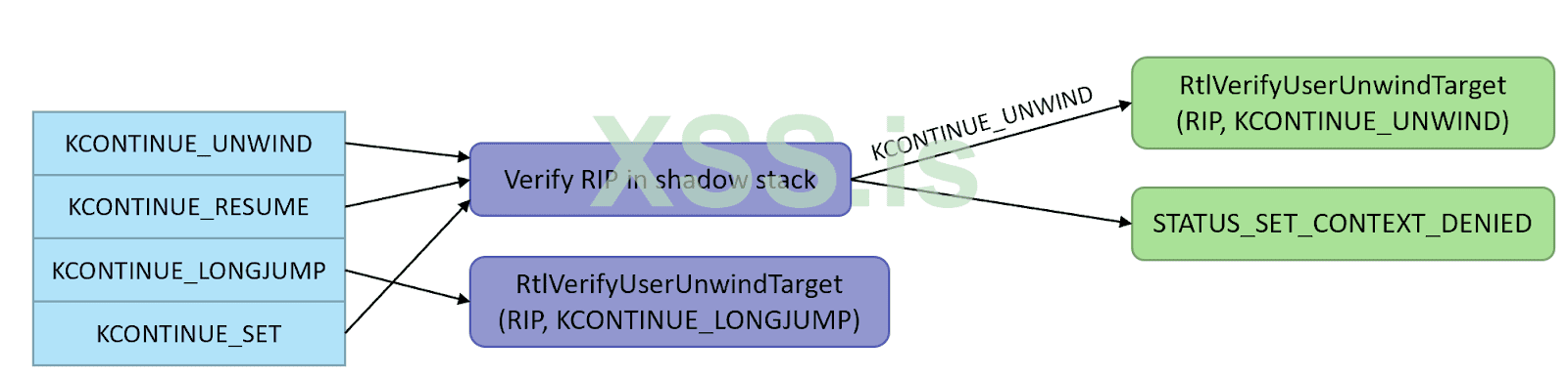

Как показано выше, обработка для KCONTEXT_SET и KCONTEXT_RESUME связана с проверкой того, что целевой RIP является частью теневого стека, но другие сценарии (KCONTEXT_UNWIND и KCONTEXT_LONGJMP) требуют расширенной проверки с помощью функции RtlVerifyUserUnwind. Этот второй путь проверки содержит ряд интересных сложностей, которые требовали изменений в формате PE-файла (и поддержки компилятора), а также новый класс информации на уровне ОС, добавленный в NtSetInformationProcess для поддержки компилятора JIT.

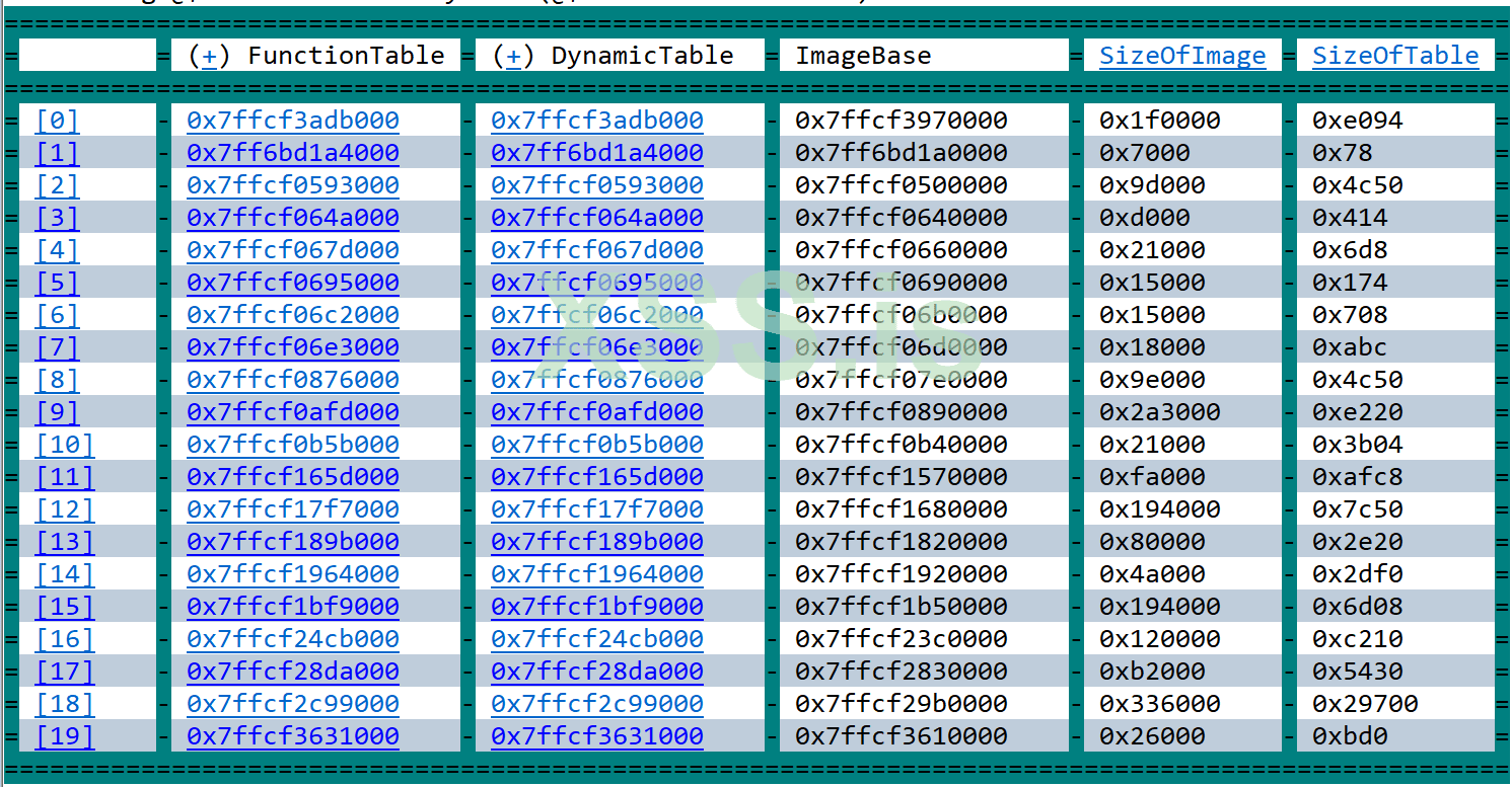

Ранее, однако, библиотека Ntdll.dll только сканировал свою таблицу на предмет исключений пользовательского режима, а ядро Ntoskrnl.exe только сканировало свой аналога на предмет исключений режима ядра - изменения в версии 20H1 заключаются в том, что ядру теперь придется сканировать также пользовательскую таблицу - как часть новой логики, необходимой для обработки longjmp и исключений. Для поддержки этого добавлена новая функция RtlpLookupUserFunctionTableInverted, которая сканирует переменную KeUserInvertedFunctionTable, сопоставляя ее с теперь экспортированным символом LdrpInvertedFunctionTable в Ntdll.dll.
Это захватывающая криминалистическая возможность, так как она означает, что теперь у вас есть простой способ найти модули пользовательского режима, загруженные в текущем процессе, без необходимости разбирать данные загрузчика PEB или перечислять VAD. Например, вот как вы можете видеть текущие загруженные образы в процессе Csrss.exe:

Объединяя все эти знания вместе, функцию RtlVerifyUserUnwindTarget становится довольно легко объяснить.

Область XSAVE
Как уже упоминалось, область XSAVE первоначально использовалась для хранения некоторых новых функциональных возможностей с плавающей запятой, таких как AVX, которые были добавлены в процессоры Intel, и для консолидации существующих состояний регистров x87 FPU и SSE, которые ранее сохранялись с помощью инструкций FXSTOR и FXRSTR. Эти первые два унаследованных состояния были определены как часть "Устаревшей области XSAVE", а любые дополнительные регистры процессора (такие как AVX) были добавлены в "Расширенную область XSAVE". Между ними "Заголовок области XSAVE" используется для описания того, какие расширенные функции присутствуют через маску состояния, называемую XSTATE_BV.
В то же время, был добавлен новый "Расширенный Регистр Управления - eXtended Control Register" (XCR0), который определяет, какие состояния поддерживаются операционной системой как часть функциональности XSAVE, а инструкции XGETBV и XSETBV были добавлены для настройки регистра XCR0 (и, возможно, в будущем XCR также). Например, операционные системы могут выбрать программирование регистра XCR0 так, чтобы он не содержало биты состояния функции для регистров x87 FPU и SSE, что означает, что они будут сохранять эту информацию вручную с устаревшими инструкциями FXSTOR и сохранят только расширенное состояние функции в своих областях XSAVE.
По мере роста количества расширенных наборов и возможностей регистров, таких как "Ключи Защиты Памяти - Memory Protection Keys-https://www.kernel.org/doc/html/latest/core-api/protection-keys.html" (MPK), в которые добавлено "Состояние Пользовательского Регистра Ключей Защиты - Protection Key Register User State" (PKRU), новые процессоры вводили различие между "Состоянием Супервизора", которое может только быть измененным кодом CPL0 с использованием инструкций XSAVES и XRSRTORS, а также версий "сжатия" и "оптимизации" (XSAVEC/XSAVEOPT), чтобы усложнить ситуацию в типичном для Intel стиле. Новый "Специфичный Регистр Модели - Model Specific Register" (MSR), названный IA32_XSS, был добавлен, чтобы определить, какие состояния доступны только для супервизора.
- Какие биты состояния операционной системы утверждает, что она поддерживает в XCR0 (устанавливается с помощью инструкции XSETBV)
- Какие биты состояния хранит вызывающая сторона в паре регистров EDX:EAX при использовании инструкции XSAVE (Intel называет это "маской инструкции")
- При использовании непривилегированных инструкций, какие биты состояния не установлены в IA32_XSS
- На процессорах, которые поддерживают "Оптимизированный XSAVE", биты состояния которого установлены в XINUSE, внутреннем регистре, который отслеживает фактические регистры, связанные с XState, которые использовались текущим потоком с момента последнего перехода
C:
// This structure specifies an offset (from the beginning of CONTEXT_EX
// structure) and size of a single chunk of an extended context structure.
// N.B. Offset may be negative.
typedef struct _CONTEXT_CHUNK
LONG Offset;
DWORD Length;
} CONTEXT_CHUNK, *PCONTEXT_CHUNK;
// CONTEXT_EX structure is an extension to CONTEXT structure. It defines
// a context record as a set of disjoint variable-sized buffers (chunks)
// each containing a portion of processor state. Currently there are only
// two buffers (chunks) are defined:
// - Legacy, that stores traditional CONTEXT structure;
// - XState, that stores XSAVE save area buffer starting from
// XSAVE_AREA_HEADER, i.e. without the first 512 bytes.
// There a few assumptions exists that simplify conversion of PCONTEXT
// pointer to PCONTEXT_EX pointer.
// 1. APIs that work with PCONTEXT pointers assume that CONTEXT_EX is
// stored right after the CONTEXT structure. It is also assumed that
// CONTEXT_EX is present if and only if corresponding CONTEXT_XXX
// flags are set in CONTEXT.ContextFlags.
// 2. CONTEXT_EX.Legacy is always present if CONTEXT_EX structure is
// present. All other chunks are optional.
// 3. CONTEXT.ContextFlags unambigiously define which chunks are
// present. I.e. if CONTEXT_XSTATE is set CONTEXT_EX.XState is valid.
typedef struct _CONTEXT_EX
// The total length of the structure starting from the chunk with
// the smallest offset. N.B. that the offset may be negative.
CONTEXT_CHUNK All;
// Wrapper for the traditional CONTEXT structure. N.B. the size of
// the chunk may be less than sizeof(CONTEXT) is some cases (when
// CONTEXT_EXTENDED_REGISTERS is not set on x86 for instance).
// CONTEXT_CHUNK Legacy;
// CONTEXT_XSTATE: Extended processor state chunk. The state is
// stored in the same format XSAVE operation strores it with
// exception of the first 512 bytes, i.e. staring from
// XSAVE_AREA_HEADER. The lower two bits corresponding FP and
// SSE state must be zero.
// CONTEXT_CHUNK XState;
} CONTEXT_EX, *PCONTEXT_EX;
#define CONTEXT_EX_LENGTH ALIGN_UP_BY(sizeof(CONTEXT_EX), STACK_ALIGN)
// These macros make context chunks manupulations easier.

Эти две функции ведут себя подобно комбинации использования недокументированных функций: когда вызовы сначала передают NULL в качестве параметров Buffer и Context, функция возвращает требуемую длину в ContextLength, которую вызывающие абоненты должны выделить из памяти. При второй попытке, вызовы передают выделенный указатель в Buffer и получают указатель на структуру CONTEXT в Context без какого-либо знания базовой структуры CONTEXT_EX.
Управление масками объектов XState в структутре CONTEXT_EX
Чтобы получить доступ к XSTATE_BV (маска расширенной функции), которая глубоко встроена в поле XSAVE_AREA_HEADER в структуре CONTEXT_EX, система экспортирует два API-интерфейса для простой проверки, какие функции XState включены в структуру CONTEXT_EX, с соответствующим функциями для изменение маски Xstate.
Однако обратите внимание, что Windows никогда не хранит состояния x87 FPU(0) и SSE(1) в области XSAVE и вместо этого использует инструкцию FXSAVE, что означает, что область XSAVE никогда не будет содержать Устаревшую Область, и немедленно начнется с XSAVE_AREA_HEADER. Благодаря этому Get API всегда будет маскировать 2 нижних бита. Кроме того, API-интерфейс Set также гарантирует, что указанная функция присутствует в EnabledFeatures Конфигурации Xstate.
Имейте в виду, что если в InitializeContext2 (или внутренних нативных API-интерфейсах) была задана жестко закодированная маска сжатия, то API-интерфейс Set не следует использовать, кроме как для исключения существующих битов состояния (поскольку добавление нового бита подразумевает дополнительный неинициализированный выход данные о состоянии границ в CONTEXT_EX, который уже был бы предварительно выделен без этих данных).

Нахождение объектов XState в структуре CONTEXT_EX
Из-за сложности структуры CONTEXT_EX, а также того факта, что функции XState могут присутствовать либо в сжатом, либо в не в сжатом виде, и что их присутствие также зависит от различных масок состояний, описанных ранее (особенно, если поддерживается оптимизированный XSAVE ), вызовам нужна библиотечная функция, чтобы быстро и легко получить указатель на соответствующие данные о состоянии в области XSAVE в пределах структуры CONTEXT_EX.
В настоящее время существуют две такие функции, как показано ниже, причем функция RtlLocateExtendedFeature является просто оболочкой для функции RtlLocateExtendedFeature2, которая снабжает ее указателем на SharedUserData.XState в качестве параметра конфигурации. Поскольку оба экспортируются, вызовы могут также вручную указать свою собственную пользовательскую конфигурацию XState в последней функции, если они того пожелают.
C:
NTSYSAPI

Чтобы найти указатель, функция RtlLocateExtendedFeature2 делает следующее:
- Убеждается, чтобы идентификатор функции был выше 2 (поскольку состояния x87 FPU и SSE никогда не сохраняются через XSAVE в Windows) и ниже 64 (максимально возможный бит функции Xstate)
- Получает XSAVE_AREA_HEADER из CONTEXT_EX + CONTEXT_EX.XState.Offset
- Читает флаг Configuration-> ControlFlags.CompactionEnabled, чтобы узнать, используется ли сжатие или нет
- Если используется несжатый формат: читает Configuration->Features[n].Offset и .Size, чтобы узнать смещение и размер запрашиваемой функции в области XSAVE.
- Если используется сжатый формат:
- Считывает CompactionMask из XSAVE_AREA_HEADER (соответствует XCOMP_BV) и проверяет, содержит ли он запрошенную функцию
- Считывает Configuration->AllFeatures, чтобы узнать размеры всех включенных состояний, бит состояния которых предшествует запрошенному идентификатору функции, и вычисляет смещение запрошенного формата на основе суммирования этих размеров, выравнивая начало каждой предыдущей области состояния по 64. байт, если соответствующий бит установлен в Configuration->AlignedFeatures, и, наконец, при необходимости выравнивание начала области для указанного идентификатора объекта, если это необходимо
- Считывает размер запрошенной функции из Configuration.AllFeatures[n]
- Находит функцию в области XSAVE на основе его вычисленного смещения сверху и возвращает указатель на него, необязательно вместе с его соответствующим размером в выходной переменной Length.
Это означает, что для нахождения адреса определенной функции в несжатом формате достаточно проверить в SharedUserData, какие функции поддерживаются процессором. Однако в сжатом формате невозможно полагаться на смещения в SharedUserData, поэтому необходимо также проверить, какие функции включены в потоке, и рассчитать правильное смещение для объекта на основе размеров всех предыдущих функций.

Пример использования
Проверка структуры CONTEXT_EX
Поскольку функции пользовательского режима могут создавать структуру CONTEXT_EX, которая в конечном итоге обрабатывается ядром и изменяет привилегированные части области XSAVE (а именно, данные состояния CET), Windows должна защищаться от нежелательных изменений, которые могут быть выполнены через функции, которые принимают CONTEXT_EX, такие как:
- NtContinue, которая используется для возобновления работы после исключения, обработки функциональности CRT longjmp, а также выполнения раскрутки стека.
- NtRaiseException, которая используется для вставки исключения в существующий поток
- NtQueueUserApc, которая используется для перехвата потока выполнения существующего потока
- NtSetContextThread, которая используется для изменения регистров/состояния процессора существующего потока
NtContinueEx и KCONTINUE_ARGUMENT
Как перечислено выше, функциональность функции NtContinue используется в ряде ситуаций, и для обеспечения устойчивости CET в лице функции, которая допускает произвольные изменения состояния процессора, в интерфейс необходимо было добавить более детальное управление. Это было сделано путем создания нового перечисления с именем KCONTINUE_TYPE, которое присутствует в структуре данных KCONTINUE_ARGUMENT, которая теперь должна быть передана в расширенную версию NtContinue — NtContinueEx.
Эта структура данных также содержит новое поле ContinueFlags, которое заменяет исходный аргумент TestAlert для NtContinue на флаг CONTINUE_FLAG_RAISE_ALERT (0x1), а также вводит новый флаг CONTINUE_FLAG_BYPASS_CONTEXT_COPY (0x2), который напрямую доставляет APC с новым APF с с новым TrapFrame. Это оптимизация, которая ранее была реализована путем проверки того, был ли указатель записи CONTEXT в определенном месте в стеке пользователя, что заставило функцию предполагать, что она использовалась как часть доставки APC пользовательского режима. Вызовы, желающие этого поведения, теперь должны явно установить флаг в ContinueFlags.
Обратите внимание, что хотя старый интерфейс по-прежнему поддерживается по устаревшим причинам, он внутренне вызывает функцию NtContinueEx, которая распознает входной параметр как параметр BOOLEAN TestAlert, а не KCONTINUE_ARGUMENT. Такой случай рассматривается как KCONTINUE_UNWIND для целей нового интерфейса.
В рамках этого рефактора существуют следующие четыре возможных типа:
- KCONTINUE_UNWIND - используется старыми вызывающими объектами NtContinue, такими как функция RtlRestoreContext и функция LdrInitializeThunk, которые используется при раскрутки из исключений.
- KCONTINUE_RESUME - используется функцией KiInitializeUserApc при построении структуры KCONTINUE_ARGUMENT в стеке пользовательского режима, в которой KiUserApcDispatcher будет запускаться перед повторным вызовом NtContinueEx.
- KCONTINUE_LONGJUMP - используется функцией RtlContinueLongJump, которая вызывается RtlRestoreContext, если код исключения используется в записи исключения - STATUS_LONGJUMP.
- KCONTINUE_SET - никогда не передается в функцию NtContinueEx напрямую, а используется при вызове KeVerifyContextIpForUserCet из PspGetSetContextInternal в ответ на функцию NtSetContextThread.
Bash:
dx @$cursession.Processes.Where(p => p.Name == "csrss.exe").First().SwitchTo()
dx -r0 @$table = *(nt!_INVERTED_FUNCTION_TABLE**)&nt!KeUserInvertedFunctionTable
dx -g @$table->TableEntry.Take(@$table->CurrentSize)
При этом существует, хотя и удаленная, возможность того, что образ не содержит каталог исключений, особенно в системах x86, где не существует опкодов расскрутки, и секция .pdata создается только в том случае, если используется /SAFESEH и существует хотя бы один обработчик исключений.
- Найдите загруженный PE-модуль, связанный с целевым указателем RIP, в структуре CONTEXT_EX. Сначала попробуйте использовать RtlpLookupUserFunctionTableInverted и, если это не получится, переключитесь на использование функции MmGetImageBase, убедившись, что модуль <4 ГБ.
- Если модуль был найден, вызовите функцию LdrImageDirectoryEntryToLoadConfig, чтобы получить его Каталог Конфигурации Загрузки Образа. Затем убедитесь, что он достаточно большой, чтобы содержать Long Jump or DynamicExceptionHandlerContinuationTarget и чтобы защитные флаги содержали IMAGE_GUARD_CF_LONGJUMP_TABLE_PRESENT или IMAGE_GUARD_EH_CONTINUATION_TABLE_PRESENT. Если каталог отсутствует, слишком мал или отсутствует соответствующая таблица, верните STATUS_SUCCESS из соображений совместимости.
-Получите GuardLongJumpTargetTable или GuardEHContinuationTable из Каталога Конфигурации Загрузки Образа и проверьте GuardLongJumpTargetCount или GuardEHContinuationCount. Если существует более 4 миллиардов записей, верните STATUS_INTEGER_OVERFLOW. Если записей больше 0, то вызовите бинарный поиск, используя функцию bsearch_s (передавая RtlpTargetCompare в качестве компаратора) через таблицу, чтобы найти целевой RIP после преобразования его в RVA. Если он найден, то вернутся STATUS_SUCCESS.
- Если целевой RIP не был найден (или если таблица содержала 0 записей для начала), или если загруженный модуль не был найден в целевом RIP в первую очередь, тогда верните STATUS_SET_CONTEXT_DENIED для проверок longjmp (KCONTINUE_LONGJUMP).
- В противном случае, для проверки раскуртки исключений (KCONTINUE_UNWIND) вызовите RtlpFindDynamicEHContinuationTarget, чтобы проверить, была ли это зарегистрированная цель продолжения обработчика динамических исключений. Если да, верните STATUS_SUCCESS, в противном случае верните STATUS_SET_CONTEXT_DENIED.
