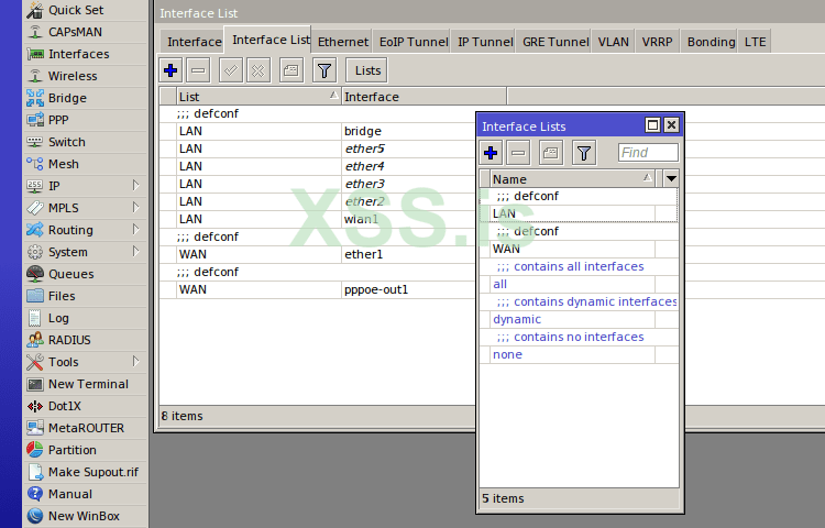

Мы уже рассматривали списки интерфейсов. Это фича для оперирования несколькими интерфейсами как одним. Создадим листы WAN и LAN, а затем добавим туда нужные интерфейсы. Теперь правила файрвола будем привязывать к интерфейс-листам, а не к отдельным интерфейсам. Перед экспортом правил на другой роутер просто создадим на нем нужные листы, и конфиг встанет без ошибок.
Обрати внимание, что для использования в файрволе нам нужны L3-интерфейсы, то есть те, на которых есть IP-адреса. Если ты получаешь интернет по PPPoE, то в WAN-лист надо добавить именно его. Если IP локальной сети прописан на бридже или VLANе, то и в лист LAN нужно добавить их, а не физические интерфейсы. Если включить в список и логический, и физический интерфейс, ничего страшного произойти не должно, но это нужно будет учитывать в конфигурации.

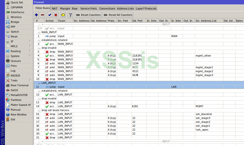

Все, что пришло снаружи, перекидываем в новую цепочку WAN_INPUT. Все, что изнутри, — в LAN_INPUT:
Теперь политики фильтрации будут разными для разного источника трафика. Для внешнего трафика будем использовать цепочку WAN_INPUT и более жесткие ограничения, для внутреннего — LAN_INPUT и правила попроще. Цепочка input нам больше не нужна, теперь мы все будем делать в новых цепочках. Причем указывать интерфейсы или списки интерфейсов в правилах больше не понадобится. Однако этот подход может использоваться в сложных решениях, например когда у тебя два провайдера с разными политиками фильтрации или локалка поделена на разные VLAN. Но об этом позже.
В статье о безопасной настройке роутера мы настраивали Port Knocking для доступа к управлению роутером. Ограничивать таким образом доступ изнутри локальной сети — излишество. Поэтому поменяем в правилах цепочку с input на WAN_INPUT. Изнутри сети разрешим доступ к WinBox только с нужных адресов: мы уже делали это в статье про основы файрвола. Оставим в правиле только порт WinBox — TCP 8291. А для SSH разрешим подключения из всей нашей сети, но предотвратим возможность брутфорса (да, изнутри сети тоже может произойти брутфорс SSH, потому что отсутствие троянов в ней не гарантировано).
Тут применяется механизм динамических адрес-листов с тайм-аутами. Мы рассматривали их в статье «Защищаем MikroTik. Хитрости безопасной настройки роутера». При первой попытке подключения пакет обработается правилом 5, и адрес хакера попадет в адрес-лист ssh_stage1. Вторая попытка подключения обработается правилом 4 и добавит брутфорсера в лист ssh_stage2. И так далее вплоть до листа ssh_blacklist, где адрес будет храниться десять дней, а весь трафик, идущий с адресов из этого списка, будет дропаться.
В прошлой статье мы создавали правила, разрешающие коннекты established, related и запрещающие invalid. Давай продублируем эти правила и перенесем их в новые цепочки, а из input удалим. В результате мы получим четыре правила вместо двух. На прохождение трафика это не повлияет, зато позволит видеть статистику по трафику с разных сторон. В правиле с established, related поставь галочку untracked. Чуть позже объясню, зачем она. Думаю, адаптировать остальные правила под новую логику не составит труда. В конце каждой цепочки не забудь указать правило дропа.
Две цепочки позволят нам уменьшить количество переходов трафика по правилам, а значит, и немного снизить нагрузку на CPU. Счетчики в разных цепочках дадут возможность увидеть чуть более детальную статистику трафика. Хоть правил и стало больше, но они не применяются ко всему объему трафика: при первом джампе весь трафик будет обрабатываться уже новой цепочкой и в другую никогда не попадет. Подобный подход также упрощает поддержку за счет того, что по названию цепочки сразу видно, что это за трафик и откуда он идет. Можно для разных типов трафика создавать свои цепочки, например отдельную цепочку для management-трафика. За возврат трафика в родительскую цепочку отвечает action return.

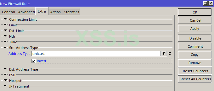

Мы ожидаем пакеты только с юникаст-адресов, поэтому запретим все, кроме них.

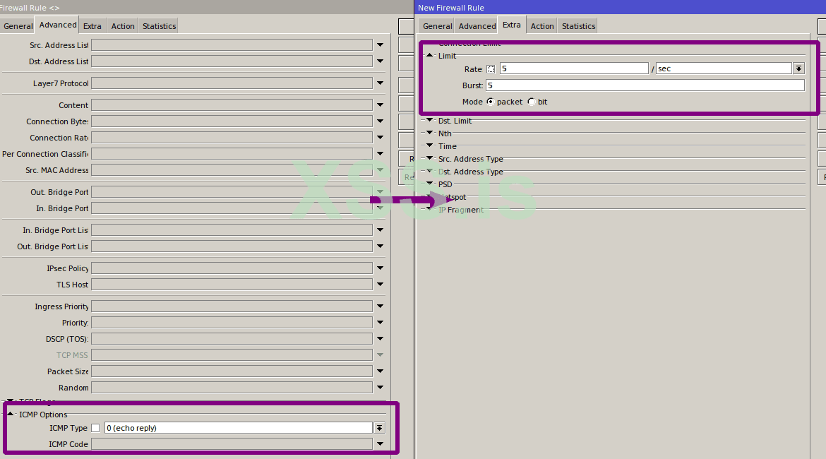

ICMP — один из важных протоколов в любой сети. Многие админы любят блокировать его, но это очень плохой подход. Именно ICMP позволяет работать трассировке, указывать на недоступность UDP-портов, отправлять разные служебные сообщения. И если запретить его полностью, можно наловить кучу багов. У каждого сообщения ICMP свое предназначение, и уже по этому параметру нетрудно понять, имеет ли смысл разрешить какие-то типы ICMP изнутри сети или снаружи. Например:
Остальное легко найти в интернете, а лучше почитать RFC 792.
Создадим цепочку ICMP и отправим в нее весь ICMP-трафик (можно создать две цепочки: для LAN и WAN — и настроить разные политики). Разрешаем только нужные типы сообщений и ограничиваем обработку пятью пакетами в секунду:

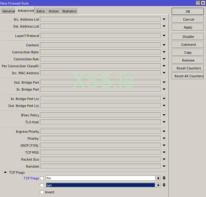

TCP тоже поддерживает кучу флагов, часть которых не может содержаться в одном пакете. Комбинации этих флагов часто используются сканерами портов, чтобы пробить плохо настроенную защиту. Сделаем отдельную цепочку для TCP и дропнем подобные «подозрительные» пакеты:

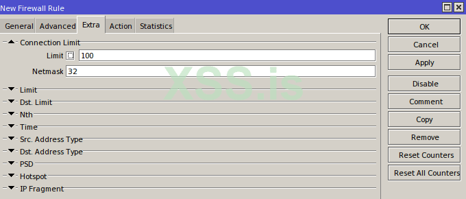

Не только роутер может быть частью такого ботнета, но и машины внутри сети. Для детекта таких хостов воспользуемся уже известной фичей connection limit.
/ip firewall filter
add action=jump chain=input in-interface-list=WAN jump-target=WAN_INPUT
add action=jump chain=input in-interface-list=LAN jump-target=LAN_INPUT
add action=drop chain=LAN_INPUT comment="drop ssh brute forcers" src-address-list=ssh_blacklist
add action=add-src-to-address-list address-list=ssh_blacklist address-list-timeout=1w3d chain=LAN_INPUT connection-state=new dst-port=22 protocol=tcp src-address-list=ssh_stage3
add action=add-src-to-address-list address-list=ssh_stage3 address-list-timeout=1m chain=LAN_INPUT connection-state=new dst-port=22 protocol=tcp src-address-list=ssh_stage2
add action=add-src-to-address-list address-list=ssh_stage2 address-list-timeout=1m chain=LAN_INPUT connection-state=new dst-port=22 protocol=tcp src-address-list=ssh_stage1
add action=add-src-to-address-list address-list=ssh_stage1 address-list-timeout=1m chain=LAN_INPUT connection-state=new dst-port=22 protocol=tcp src-address-list=!ssh_open
add action=accept chain=LAN_INPUT dst-port=22 protocol=tcp

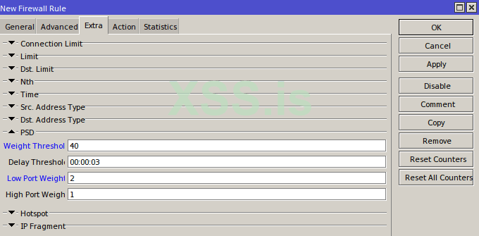

Port Scan Detect — функция, позволяющая обнаружить сканер портов. Как она работает? Портам задается некий условный вес — Weight. Причем для системных портов (до 1024-го) весовой коэффициент низкий (Low ports), а для остальных — высокий (High ports). Если в течение времени Delay Threshold от одного хоста на роутер прилетят пакеты на порты, сумма весов которых окажется больше, чем Weight Threshold, то адрес отправителя будет добавлен в блек-лист. В нашем примере, если с одного хоста за три секунды поступят десять пакетов на порты до 1024-го (общий вес 10 * 2 = 20) и двадцать пакетов на порты выше 1024-го (20 * 1 = 20), общий их вес составит 40. Обрати внимание, что Port Scan Detect работает только для TCP- или UDP-трафика.
- ICMP Echo Request — наш любимый пинг, имеет тип 8, код 0;
- ICMP Echo Reply — ответ на пинг, тип 0, код 0;
- Destination Unreachable — узел недоступен, тип 3 и коды 0–15 в зависимости от причины недоступности:
- 0 — сеть недоступна;
- 1 — хост недоступен;
- 2 — протокол недоступен;
- 3 — порт недоступен;
- 4 — необходима фрагментация пакета, но она запрещена (стоит флаг DF — Don’t Fragment).
/ip firewall filter
add action=jump chain=WAN_INPUT jump-target=ICMP protocol=icmp
add action=jump chain=LAN_INPUT jump-target=ICMP protocol=icmp
add action=accept chain=ICMP comment="Allow Echo Reply (0:0-255), Limit 5pps" icmp-options=0:0-255 limit=5,5:packet protocol=icmp
add action=accept chain=ICMP comment="ICMP - Allow Destination Unreachable (3:0-255), Limit 5pps" icmp-options=3:0-255 limit=5,5:packet protocol=icmp
add action=accept chain=ICMP comment="ICMP - Allow Source Quench (4:0), Limit 5pps" icmp-options=4:0-255 limit=5,5:packet protocol=icmp
add action=accept chain=ICMP comment="ICMP - Allow Echo Request (8:0), Limit 5pps" icmp-options=8:0-255 limit=5,5:packet protocol=icmp
add action=accept chain=ICMP comment="ICMP - Allow Time Exceeded (11:0), Limit 5pps" icmp-options=11:0-255 limit=5,5:packet protocol=icmp
add action=accept chain=ICMP comment="ICMP - Allow Parameter Bar (12:0), Limit 5pps" icmp-options=12:0-255 limit=5,5:packet protocol=icmp
add action=drop chain=ICMP comment="ICMP - Drop All Others" protocol=icmp
/ip firewall filter
add action=jump chain=WAN_INPUT comment="Invalid TCP" jump-target=invalid_tcp protocol=tcp
add action=jump chain=LAN_INPUT comment="Invalid TCP" jump-target=invalid_tcp protocol=tcp
add action=jump chain=forward comment="Invalid TCP" jump-target=invalid_tcp protocol=tcp
add action=drop chain=invalid_tcp comment="Invalid TCP - !(FIN/SYN/RST/ACK)" protocol=tcp tcp-flags=!fin,!syn,!rst,!ack
add action=drop chain=invalid_tcp comment="Invalid TCP - FIN/SYN" protocol=tcp tcp-flags=fin,syn
add action=drop chain=invalid_tcp comment="Invalid TCP - FIN/RST" protocol=tcp tcp-flags=fin,rst
add action=drop chain=invalid_tcp comment="Invalid TCP - FIN/!ACK" protocol=tcp tcp-flags=fin,!ack
add action=drop chain=invalid_tcp comment="Invalid TCP - FIN/URG" protocol=tcp tcp-flags=fin,urg
add action=drop chain=invalid_tcp comment="Invalid TCP - SYN/RST" protocol=tcp tcp-flags=syn,rst
add action=drop chain=invalid_tcp comment="Invalid TCP - RST/URG" protocol=tcp tcp-flags=rst,urg
add action=drop chain=invalid_tcp comment="Invalid TCP - Source Port 0" protocol=tcp src-port=0
add action=drop chain=invalid_tcp comment="Invalid TCP - Destination Port 0" dst-port=0 protocol=tcp
/ip firewall filter
add action=add-src-to-address-list address-list=dns-flood address-list-timeout=none-dynamic chain=forward comment="DNS Flood" connection-limit=100,32 dst-port=53 in-interface-list=LAN protocol=udp
add action=add-src-to-address-list address-list=smb-flood address-list-timeout=none-dynamic chain=forward comment="SMB Flood" connection-limit=100,32 dst-port=445 in-interface-list=LAN protocol=tcp
add action=add-src-to-address-list address-list=telnet-flood address-list-timeout=none-dynamic chain=forward comment="Telnet Flood" connection-limit=20,32 dst-port=23 in-interface-list=LAN protocol=tcp
add action=add-src-to-address-list address-list=ssh-flood address-list-timeout=none-dynamic chain=forward comment="SSH Flood" connection-limit=20,32 dst-port=22 in-interface-list=LAN protocol=tcp
add action=add-src-to-address-list address-list=snpp-flood address-list-timeout=none-dynamic chain=forward comment="SNPP Flood" connection-limit=20,32 dst-port=444 in-interface-list=LAN protocol=tcp
add action=add-src-to-address-list address-list=msf-indication address-list-timeout=none-dynamic chain=forward comment="Metasploit Indication" connection-limit=20,32 dst-port=4444 in-interface-list=LAN protocol=tcp
