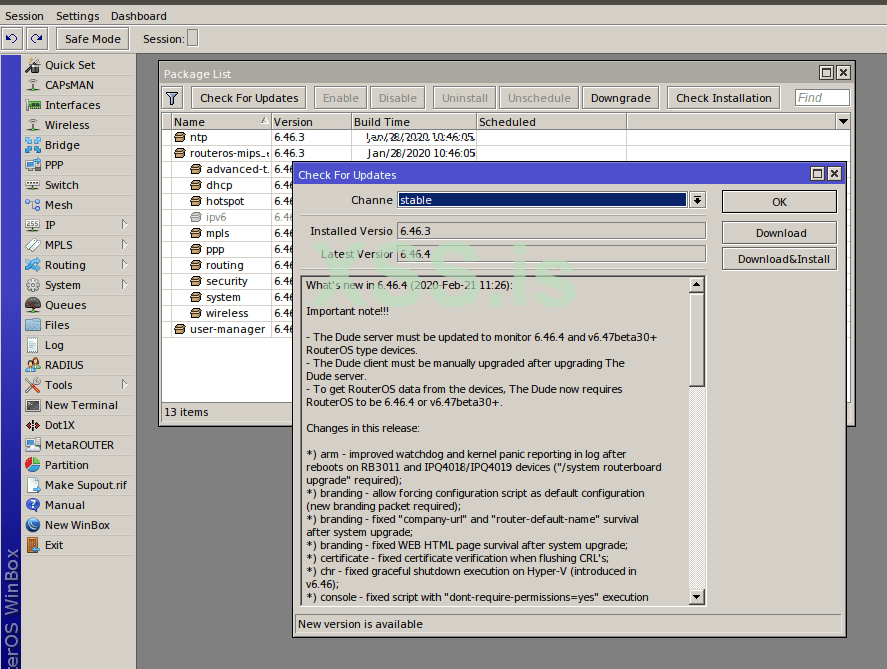

В разделе Software на сайте MikroTik лежат актуальные версии операционной системы и отдельных пакетов. Простейший способ обновиться: System —> Packages —> Check For Updates —> Download and Install.
Те же действия можно выполнить, набрав в консольной строке роутера следующую команду: /system package update install.
Доступны четыре ветки разработки: Long-term, Stable, Testing и Development. Для критичных систем рекомендуется ставить Long-term. Железка, которая может полежать пару минут в процессе обновления, достойна Stable, остальные ветки оставь для экспериментов на домашнем роутере. Перед обновлением внимательно читай Changelog. Иногда полностью перерабатываются некоторые части ОС, после чего они не способны работать со старой конфигурацией (так было, например, с bridge в 6.41).
Если ты счастливый владелец нескольких роутеров MikroTik, помни, что массовый апгрейд стандартными средствами невозможен, но можно воспользоваться The Dude или самописными скриптами.

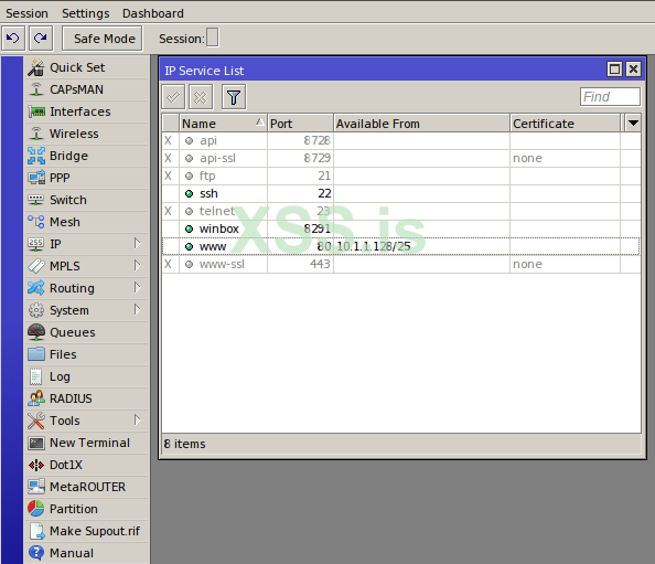

Следующее, за что можно взяться для повышения безопасности, — отключить ненужную функциональность. Не используешь IPv6 — отключай, не нужен Wi-Fi — отключи весь модуль, отвечающий за него (все в том же меню System → Packages). Обрати внимание, что полностью удалить из системы можно только дополнительные пакеты, то есть те, что не входят в routeros-platformname.
Службы
Все угрозы для MikroTik работают, только если админ заранее не позаботился о безопасности. При элементарных настройках служб и файрвола роутер проработает годы без обновлений. В меню IP → Services отключи ненужные службы. Рекомендую открывать только SSH и Winbox с определенных адресов, остальное — disable. Того же самого эффекта можно добиться командой /ip service disable ftp.

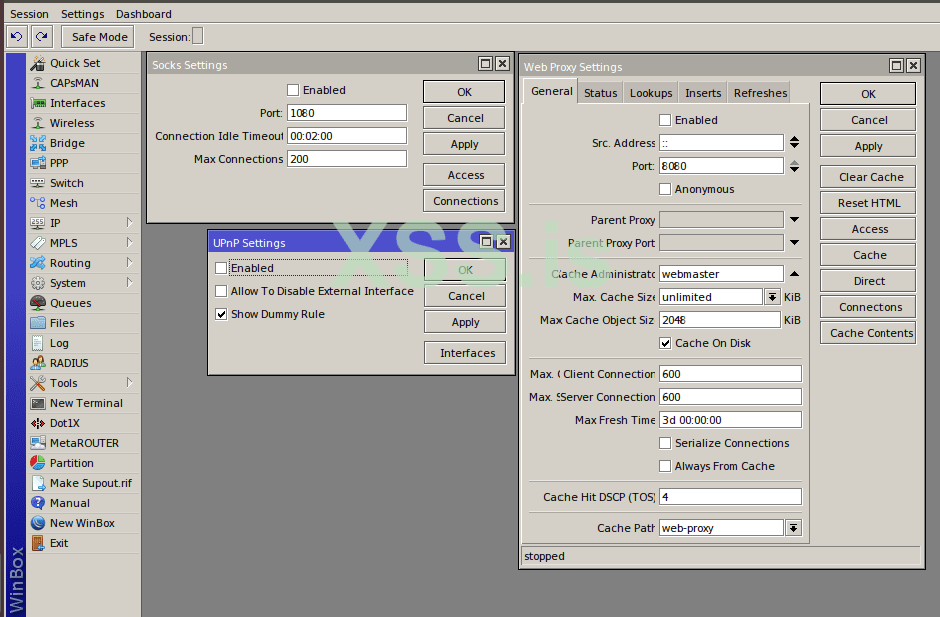

Также проверь, не включены ли службы IP: Web Proxy, IP → UPnP, IP → Socks. Если они включены без твоего ведома, у меня для тебя плохие новости. Вот команды для отключения этих служб из командной консоли: /ip proxy, /ip upnp, /ip socks.

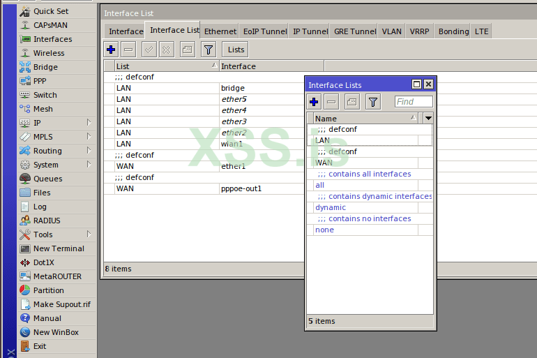

RouterOS имеет работающий по протоколу MNDP механизм обнаружения соседей. Знать соседей в своей сети — отличная идея, но вот светить моделью роутера и версией софта в окружающее пространство вряд ли хорошо с точки зрения безопасности.
Функция обнаружения соседей, как и многие другие фичи в RouterOS, использует в работе списки интерфейсов. В дефолтной конфигурации уже есть списки LAN, WAN, dynamic, all и none, но можно создать и свои списки со сложной структурой. Допускаются вложенные списки (include) и исключения (exclude). Настраиваются они в меню Interface → Interface Lists. Сначала создаем сам список (кнопка Lists), затем в основном меню добавляем в него интерфейсы. Команда для работы со списками выглядит так: /interface list.
В список dynamic входят динамические интерфейсы, такие как VPN-интерфейсы, PPPoE. None означает «ни одного», all — «все». В дефолтной конфигурации «домашних» роутеров в списке WAN будет ether1, в LAN — отether2 до ether5, все Wireless-интерфейсы и bridge.

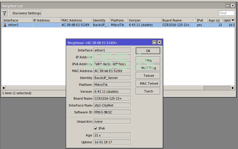

Как известно, подключиться к RouterOS можно не только по IP-адресу, но и по MAC. Также работает ping по MAC-адресу. За работу этих служб отвечает Tools → MAC Server. Он тоже использует в настройках списки интерфейсов. Стоит выделить отдельную группу интерфейсов под управление, а затем разрешить обнаружение соседей и MAC Server только ей.
Не отключай MAC Winbox и MAC Telnet совсем: однажды наступит момент, когда ты сломаешь себе доступ по Winbox и нужно будет воспользоваться подключением по MAC, поэтому лучше держать такой бэкдор для себя. К тому же MAC Telnet полезен, когда в сети появляется новая железка, у которой еще нет IP-адреса. Тогда ее удобно настраивать из консоли соседнего роутера.

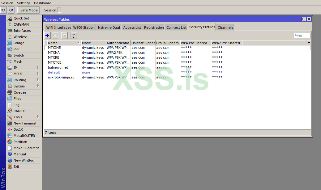

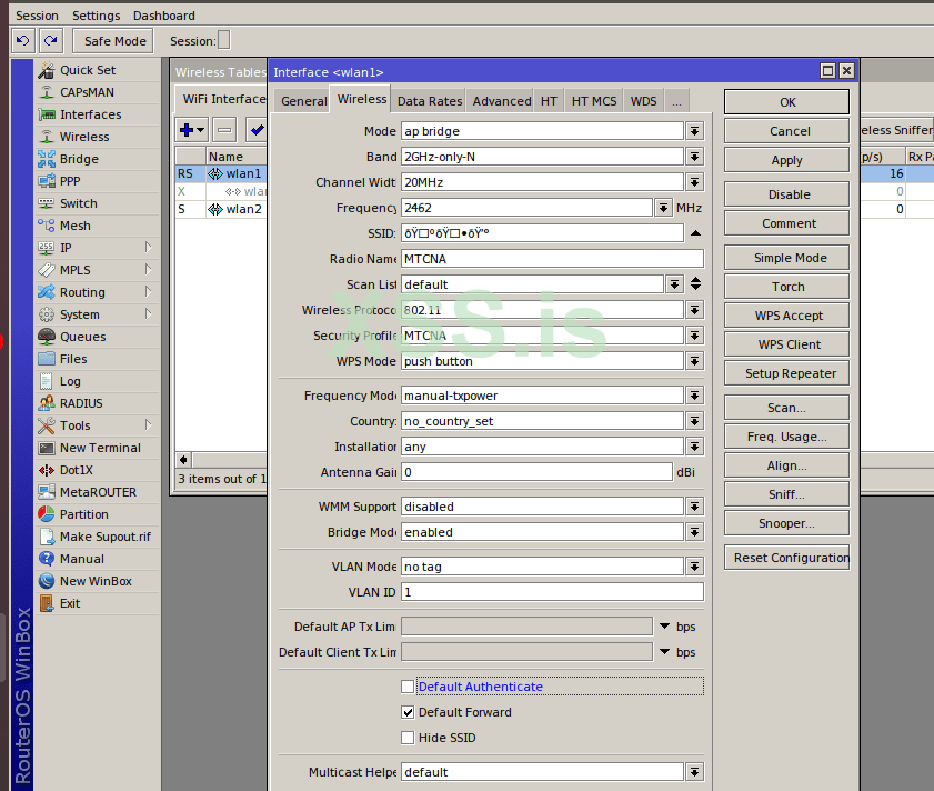

RouterOS поддерживает белые и черные списки Wi-Fi. Для этого есть список Wireless Access List. Просто добавь туда устройства, которые не имеют права подключаться к сети, а потом сними флажки Authentication и Forwarding. Еще для этих целей можно использовать команду /interface wireless access-list add.
Описанный выше случай будет работать как Blacklist. Чтобы преобразовать его в Whitelist, нужно поставить указанные флажки и изменить тип работы интерфейса Wireless с помощью команды /interface wireless set 0 default-authentication=no.
Флажок Authentication отвечает за аутентификацию клиентов. Если он установлен для определенного интерфейса, аутентификация разрешена всем, кроме тех устройств, которые перечислены в списке доступа без флажка. Если на интерфейсе флажок не установлен, то подключиться к сети могут лишь те, кто присутствует в списке доступа с флажком.
Настройка Forwarding отвечает за передачу данных между клиентами одной подсети. Обычно ее не стоит трогать, но, если ты строишь, к примеру, hotspot-сеть, клиенты которой будут ходить только во внешние сети (то есть внутреннее взаимодействие им не нужно), отключи данную опцию — это улучшит качество связи.
С помощью Wireless Access List можно настроить сложную логику работы клиентов: по уровню сигнала, времени суток, ограничить скорость каждого клиента или загнать его в определенный VLAN без дополнительных телодвижений. Очень рекомендую познакомиться с этим инструментом поближе.
Службы
