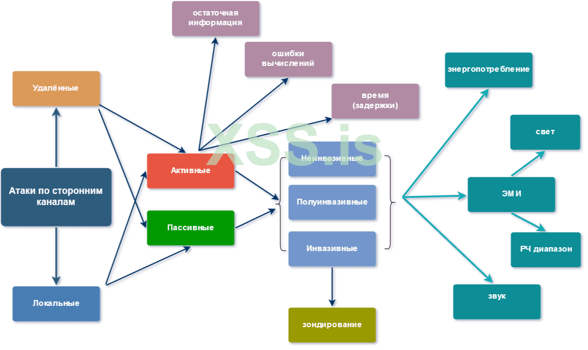

Виды атак по сторонним каналам
Если получить физический доступ к оборудованию, то векторов для атаки по сторонним каналам становится больше. Можно измерять задержки выполнения разных операций (timing attack), пики потребления энергии в начале раундов шифрования (power-monitoring attack), манипулировать входными данными и изучать сообщения об ошибках (fault attacks). Вот общая схема.
Смешанная классификация атак по сторонним каналам
Разделение это очень условное. Например, под «удаленными» здесь понимают как сетевые атаки (см. атака по времени на OpenSSL, PDF), так и, скажем, перехват радиосигналов (про него можешь подробнее посмотреть в исследовании A Survey of Electromagnetic Side‐Channel Attacks, PDF).
В свою очередь, «локальность» может означать как простую возможность подойти к компьютеру поближе, так и возможность запустить на нем код с локального носителя или даже подпаять провода к криптографическому модулю.
С разделением на активные и пассивные атаки все относительно просто. Вмешиваешься в работу криптосистемы? Меняешь ее параметры? Это активные действия. Тихо сидишь с приемником и молча наблюдаешь? Это пассивный перехват, при котором ты вряд ли спалишься.
Чаще всего активные атаки выполняют для ускорения взлома, но иногда это просто единственный вариант. Например, чтобы вскрыть криптомодуль методом «черного ящика», нужно отправлять ему на вход разные (заведомо известные) сообщения и накапливать выходные данные для последующего статистического анализа (разностный метод).
