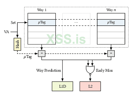

Проблемы выявлены в реализации механизма предсказания канала (way predictor) в кэше данных первого уровня CPU (L1D), используемого для предсказания в каком канале кэша отражён определённый адрес памяти. Применяемая в процессорах AMD оптимизация основывается на проверке μ-тегов (μTag). μTag вычисляется через применение специфичной хэш-функции к виртуальному адресу. В процессе работы механизм предсказания канала использует μTag для определения канала кэша по таблице. Таким образом, μTag позволяет процессору ограничиться обращением только к конкретному каналу, без перебора всех вариантов, что существенно снижает потребление энергии CPU.

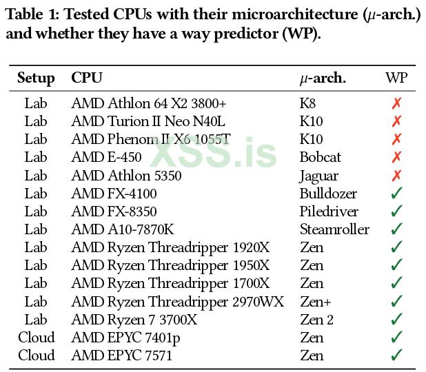

В ходе обратного инжиниринга реализации системы предсказания канала в различных поколениях процессоров AMD, выпускаемых с 2011 по 2019 год, выявлены две новые техники атак по сторонним каналам:
• Collide+Probe - даёт возможность атакующему отслеживать обращение к памяти для процессов, выполняемых на том же логическом ядре CPU. Суть метода в использовании виртуальных адресов, вызывающих коллизии хэш функции, применяемой для вычисления μTag, для отслеживания доступа к памяти. В отличие от атак Flush+Reload и Prime+Probe, применяемых на процессорах Intel, Collide+Probe не использует разделяемую память и работает без знания физических адресов.
• Load+Reload - позволяет очень точно определять следы доступа к памяти на том же физическом ядре CPU. Метод основывается на том, что ячейка физической памяти может находится в кэше L1D только один раз. Т.е. доступ к одной и той же ячейке памяти по другому виртуальному адресу приведёт к вытеснению ячейки из кэша L1D, что позволяет отслеживать доступ к памяти. Несмотря на то, что атака зависит от разделяемой памяти, она не приводит к сбросу линий кэша, что даёт возможность проведения скрытых атак, не вытесняющих данные из кэша последнего уровня.

Уязвимость проявляется на процессорах AMD на базе микроархитектур Bulldozer, Piledriver, Steamroller, Zen (Ryzen, Epic), Zen+ и Zen2. Компания AMD была уведомлена о проблеме 23 августа 2019 года, но пока не выпустила отчёт с информацией о блокировании уязвимости. По данным исследователей проблему можно блокировать на уровне обновления микрокода через предоставление MSR-битов для выборочного отключения системы предсказания канала, по аналогии с тем, как поступила компания Intel для управления отключением механизмов предсказания переходов.
