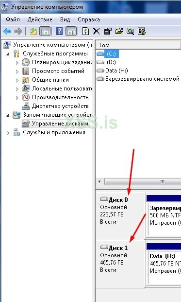

Так! Для начала дай мне вот с этой утилиты, которая во вложении, лог. Коннектишь пациента только по sata!! никаких карманов или адаптеров. Запускаешь прогу, пишешь номер винта, предваительно посморев тут-
Тыкаешь энтер, в папке появится тхт с логом флешки. Кидай ее сюды и придумаем что можно сделать. Если ROM режим то вскрывать придется, делать тест-поинт. Сатафирм мне очень знаком) если не совсем посыпалась то восстановим. Потом запусти викторию, во вложении, и дай скрин smart и паспорта ssd
