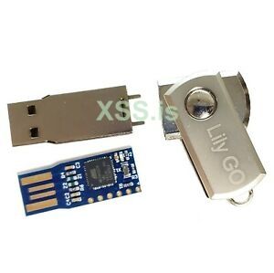

Для начала... BadUSB — один из инструментов в арсенале хацкера. Можно эмулировать любую периферию, чаще всего подделывают клавиатуру. Здесь я покажу, как решить одну из главных связанных с этим проблем — зависимость от текущей раскладки.
Если в операционной системе выставлена русская раскладка, а твой скрипт скармливает ей нажатия на клавиши в английской, то из этого, конечно же, ничего не выйдет. Как обойти эту проблему? Я сам столкнулся с ней недавно, материалов в интернете вообще нет. Только одна статья на Xakep'e, к сожалению, подписки у меня нет, зато там мне подали идею, как это реализовать, интереснее все сделать самому ^_^
Сегодня я лишь решил с вами поделиться решением этой проблемы, все будет изложено максимально кратко.
Погнали
Так вот, для обхода этой проблемы можно использовать Alt-коды. Например, зажимаешь Alt, удерживая, набираешь на цифровом блоке '3', и получается сердечко. Здорово? Нам это тоже очень поможет, поскольку таким образом можно вводить и обычные символы, причем независимо от текущей раскладки. Главная проблема заключалась в эмулировании клавиш на кейпаде, спустя пару часов поиска я кое-что нашел. Стандартная библиотека для Arduino (Keyboard) воспринимает печатные символы до 128 (0x7F, код), поэтому она их будет искать в таблице ASCII кодов. Чтобы это обойти, мы должны добавить к коду 136. Вот что получится в итоге:
