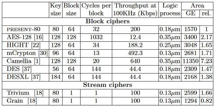

2. Существующие труды
В то время, как объем работ, посвященных дешевой криптографии непрерывно растет, количество статей посвященных сверх-легким шифрам на удивление мало. Переводя фокус на устройство протокола, мы перестанем ссылаться на работы по дешевым протоколам связи и идентификации. Одна из наиболее обширных работ по компактной реализации в настоящий момент связана с проектом eSTREAM. В рамках одной из частей этого проекта были предложены новые поточные шифры, приспособленные к эффективному воплощению в «железе». По ходу данной работы намечаются многообещающие кандидаты. Пока соотношения примерны, но из брошюр по внедрению следует, что для компактных шифров проекта eSTREAM потребуется порядка 1300-2600 GE (Gate equivalents).
Среди блочных шифров, один из широко известных, а именно DES был создан с учетом эффективности по оборудованию. Помятуя о весьма ограниченном состоянии полупроводников в начале 1970-х, не удивительно, что DES обладает весьма конкурентноспособными свойствами в реализации. Во время разработки, на DES исполнение было затрачено 3000GE, а после сериализации это число опустилось до 2300GE. Однако длина ключа DES ограничивает его полезность во многих приложениях и приводит к тому, что на его основе разрабатываются специализированные модификации, например, с повышенной криптостойкостью или удлиненным ключом.
Касательно современных блочных шифров, в этой статье приводится тщательный анализ дешевого в исполнении AES. Однако, на его реализацию требуется порядка 3600 GE, что является непрямым следствием проектировки штфра под 8- и 32-битные процессоры. Системные требования <a href=" TEA не известны, однако по прикидкам требуют около 2100 GE. Есть и еще 4 решения, заточенных под дешевое оборудование: mCRYPTON (имеет точное исполнение в 2949 GE), HIGHT (около 3000 GE), SEA (порядка 2280 GE) и CGEN (так же около 2280 GE), несмотря на то, что последний и не был задуман как блочный шифр.

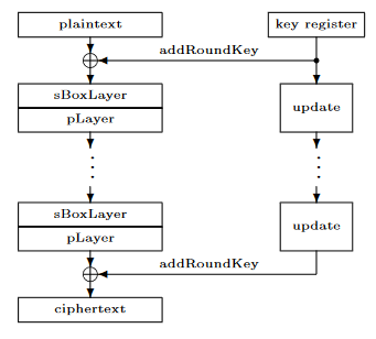

3. Блочный шифр PRESENT
PRESENT — частный случай <a href=" SP-сети и состоит из 31 круга. Длина блока составляет 64 бита, а ключи поддерживаются в 2 вариантах, 80- и 128-битные. Такого уровня защиты должно вполне хватать для низкозащищенных приложений, обычно используемых для развертывания на основе тегов, а кроме того, что важнее, PRESENT во многом совпадает своими конструтивными особенностями с поточными шифрами проекта eSTREAM, заточенными на эффективную реализацию в железе, что позволяет нам адекватно сравнивать их.
Требования по безопасности и эксплуатационные свойства 128-битных версий предоставлены в приложении к оригинальной статье.
Каждый из 31 кругов состоит из операции XOR, чтобы ввести ключ Ki для 1 ≤ i ≤ 32, где K32 используется для «отбеливания» ключа, линейной побитовой перестановки и нелинейного слоя замещения (или, попросту говоря, увеличения стойкости шифрования). Нелинейный слой использует раздельные 4-битные S-блоки, которые применяются параллельно 16 раз на каждом круге. Шифр, описанный псевдо-кодом представлен на рисунке:
Теперь каждая стадия определяется по очереди. Обоснования конструкции приведены в 4 разделе, а биты всюду нумеруются с нуля, начиная с правого в блоке или слове.
Добавление кругового ключа (addRoundKey). Задан круговой ключ Ki = ki63… ki0, где 1 ≤ i ≤ 32, а так же текущее состояние b63… b0. Добавление кругового ключа к текущему состоянию происходит по модулю 2 (bj = bj ⊕ kij, где 0 ≤ j ≤ 63).
Слой S-блоков (sBoxlayer). Используемые в PRESENT S-блоки отображают 4-битные блоки в 4-битные блоки. Действие этого блока в шестнадцатеричной системе счисления приведено в следующей таблице:
Для слоя S-блоков текущее состояние b63… b0 представляет из себя 16 4-битных слов w15… w0, где wi = b4*i+3 || b4*i+2 || b4*i+1 || b4*i для 0 ≤ i ≤ 15. Выход рамки S[wi] выдает обновленные значения состояний очевидным образом.

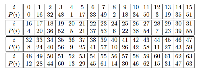

Слой перестановки (pLayer). Побитовая перестановка, используемая в PRESENT задается следующей таблицей (бит i состояния смещается на позицию P(i)):

4.2. Перестановочный слой
При выборе слоя смешивания ключа, наше внимание к аппаратной эффективности требует наличия линейного слоя, который может быть реализован с минимальным количеством управляющих элементов (например, транзисторов). это приводит к побитовой перестановке. Уделяя внимание простоте, мы выбрали регулярную битовую перестановку, что помогает провести прозрачный анализ безопасности(см. 5 раздел).

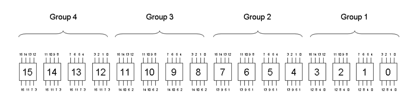

Теорема 1. Любая пятиконтурная дифференциальная характеристика PRESENT имеет минимум 10 активных S-блоков.
Теорема 1 доказывается в 3 приложении оригинальной статьи, а мы продолжим наблюдения. Разделим 16 S-блоков в 4 группы:
Числа на входе (сверху) обозначают номер S-блока на предыдущем шаге, а на выходе (снизу) — на последующем
Заметим, что:

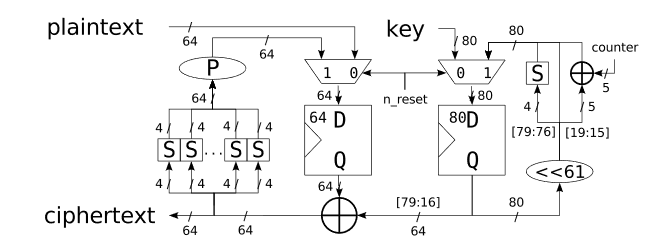

6. Производительность «железа»
Мы реализовали PRESENT-80 в VHDL и адаптировали его для стандартной библиотеки ячеек Virtual Silicon (VST) на основе UMC L180 0.18 μ 1P6M Logic. Мы использовали Mentor Graphics Modelsim SE PLUS 5.8 c для моделирования и Synopsys Design Compilerversion Y-2006.06 для синтеза и моделирования мощности потребления. Были использованы типичные для литейного производства значения (1,8 Вольта для напряжения сердечника и 25°C для температуры), а для моделирования мощности применена предложенная модель проволочной нагрузки. Обратите внимание, что подобное моделирование преназначено для конструкций около 10 000 GE, поэтому результаты мощности будут пессимистичными для значительно меньших конструкций. На рисунке
показан путь данных оптимизированного по пространству PRESENT-80 без возможности дешифровки (encryption-only), который выполняет один раунд за один такт, т. е. путь данных 64-разрядной ширины. Обратите внимание, что на этапе проектирования PRESENT мы используем один и тот же S-блок 16 раз вместо того, чтобы иметь 16 различных S-блоков, и это облегчает дальнейшую сериализацию проекта, т. е. с 4-битным каналом передачи данных. Наша реализация требует 32 тактовых цикла для шифрования 64-битного открытого текста с 80-битным ключом, занимает 1570 GE и имеет в модуляции энергопотребление 5 мкВт.

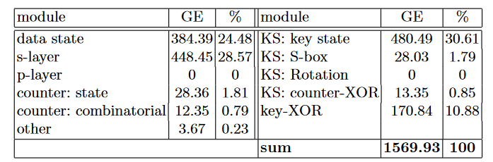

Пространственные требования PRESENT
Большую часть площади занимают триггеры для хранения ключа и состояния данных, за которыми следуют S-слой и отдел XOR'ирования ключа. Битовые перестановки простой проводки увеличат площадь только тогда, когда реализация дойдет до этапа place&route. Заметим, что основной целью нашей реализации был небольшой объем аппаратного обеспечения, однако мы также синтезировали оптимизированный по мощности процесс. Для дополнительных 53 GE мы достигаем энергопотребления всего 3,3 мкВт, а нынешний-128 будет занимать оценочную площадь 1886 GE. Помимо очень малого размера PRESENT имеет довольно высокую пропускную способность, дающую хорошую энергию на бит. Сравнение с другими шифрами приведено в таблице:
Заметим, что:
- Входные биты к S-блоку поступают от 4 различных S-блоков одной и той же группы.
- Входные биты на группы из четырех s-блоков приходят из 16 различных s-блоков.
- Четыре выходных бита из конкретного S-блока входят в четыре различных S-блока, каждый из которых принадлежит отдельной группе S-боксов в следующем круге.
- Выходные биты s-блоков в разных группах идут в различные s-блоки.
