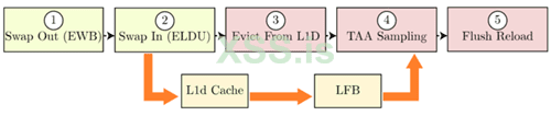

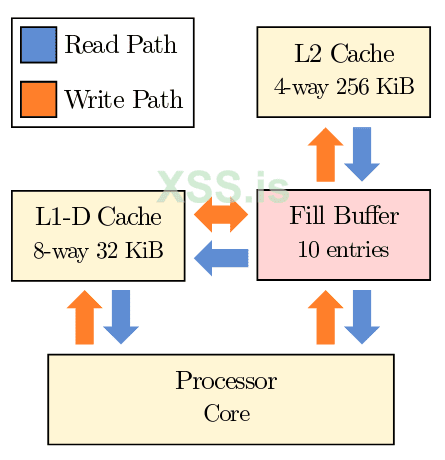

Наибольшую опасность представляет уязвимость L1DES, которая допускает утечку блоков прокэшированных данных (cache line), вытесняемых из кэша первого уровня (L1D), в неиспользованный буфер заполнения (L1D Fill Buffer). Для определения осевших в буфере заполнения данных применимы методы анализа по сторонним каналам, ранее предложенные в атаках MDS (Microarchitectural Data Samping) и TAA (Transactional Asynchronous Abort).
В итоге, атакующий может добиться определения вытесненных из кэша первого уровня данных, которые были изменены в ходе выполнения приложения, до этого занимавшего ядро CPU, или приложений, параллельно выполняющихся в других логических потоках (hyperthread) на том же ядре CPU (отключение HyperThreading существенно снижает эффективность атаки). В отличие от атаки L1TF, L1DES не позволяет выбирать конкретные физические адреса для проверки, но даёт возможность пассивно отслеживать активность в других логических потоках, связанную с загрузкой или сохранением в память значений.
На базе L1DES различные команды исследователей разработали несколько вариантов атак, которые, потенциально позволяют извлечь конфиденциальную информацию из других процессов, операционной системы, виртуальных машин и защищённых анклавов SGX.

• Исследователи из Мичиганского университета разработали собственный метод атаки CacheOut, позволяющий извлечь конфиденциальную информацию из ядра операционной системы, виртуальных машин и защищённых анклавов SGX. Метод базируется на манипуляциях с механизмом асинхронного прерывания операций (TAA, TSX Asynchronous Abort) для определения содержимого буфера заполнения после утечки данных из кэша L1D.
