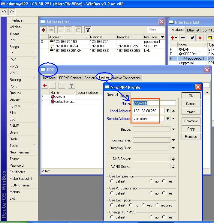

Любой микротик.
ты офигеешь от его возможностей.
остальные курят бамбук.
вот пример интерфейса.
настраивается либо через web, либо через приложение.

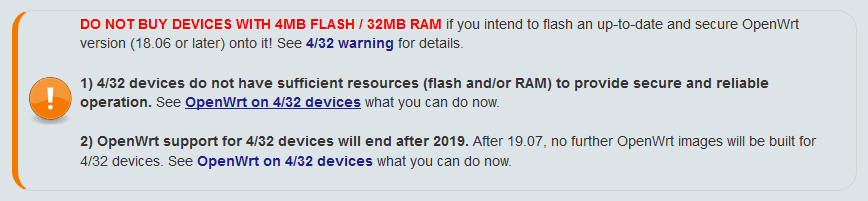

сейчас очень трудно найти роутеры на которые можно поставить опенврт без проблем. Так как моделей много в наличии, но версии у всех уже не подходят. Как вариант, тому кто не хочет с микротиком разбиратся, взять его лайт версию RB941-2nD и на него поставить опенврт)) вот такое вот извращение))
навалом роутеров , зайди в магазин
роутеров навалом. только вот версии ревизий не подходят. так как на сайте опен врт к примеру дистрибы к 3 или 4 версии, а во всех магазинах уже давно 12 и выше. И тут есть шанс купить роутер на который просто не поставится вртшка
