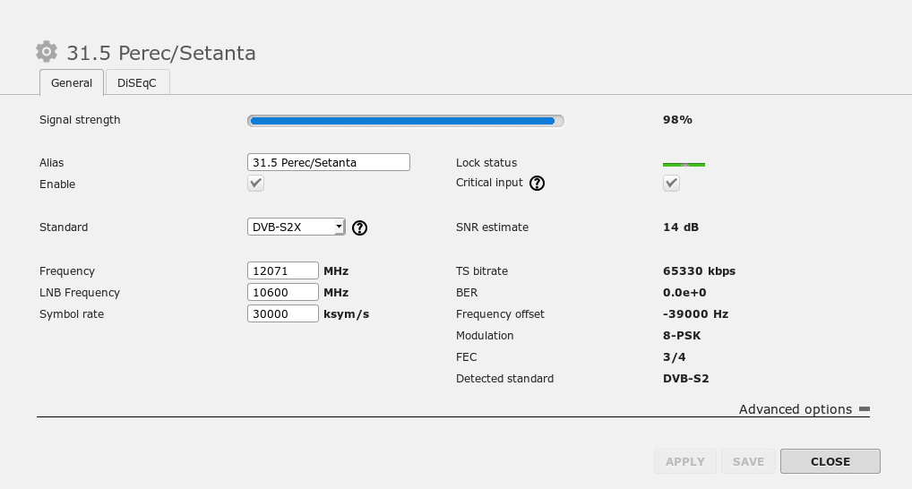

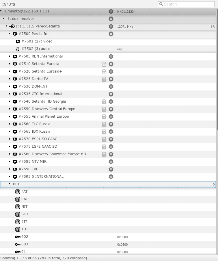

Вот пример приема спутникового луча/транспондера профессиональным приемником Luminato.
Давайте заглянем внутрь. Профессиональным глазом, а не бытовым приемником. Что же в нем есть?
В списке мы видим так привычные все телеканалы в виде отдельных сгруппированных групп (поток).
Немного разберемся. Я для этого специально развернул телеканал Перец International.
Сам поток/телеканал состоит из:
1. самого транспортного потока, имеющего SRVID 7500
2. Видеопида 7501
3. Аудиопида 7502
Так же ниже видим попутные пиды не относящиеся к сервисам. Они сгруппированы приемником в отдельную группу и часто несут в себе описательные или технические данные.
Почитать можно здесь Тыц
