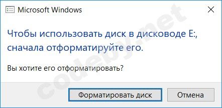

При расследовании инцидентов часто на экспертизу попадают usb накопители, но методы изъятия из ПК или ноутбуков делают эти устройства потом не читаемыми, как пример такого устройства pqi usb flash 256 мб, при подключении в систему выдает "форматировать диск"
