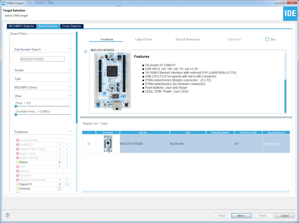

Сегодня существуют две версии такой отладочной платы. Изначально в модельной линейке Nucleo-144 появилась H743ZI с программатором ST-Link V2-1 и микроконтроллером ревизии Y. Она поддерживала штатную работу «всего лишь» на 400 МГц. Но уже через несколько месяцев производитель сумел оптимизировать схему кристалла и начал выпускать микроконтроллеры Н7 новой ревизии V с базовой частотой в 480 МГц. Именно они легли в основу платы H743ZI2. Кроме того, обновили и программатор — теперь это ST-Link V3E с возможностью внутрисхемной эмуляции.
Так что, если будешь выбирать себе такую же плату, будь предельно внимателен, внешне они очень похожи и выполнены на одинаково белом текстолите. Да и по другим параметрам особых отличий нет: разъемы Arduino, Morpho, Ethernet и интерфейс USB присутствуют на обеих платах.

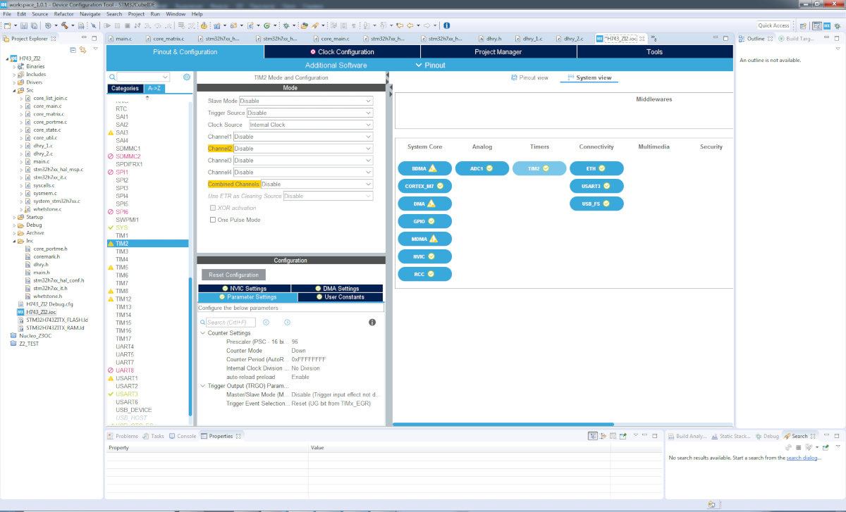

После создания проекта для отладочной платы Nucleo-H743ZI2 нам нужно изменить несколько настроек по умолчанию.
Окно настройки периферии имеет две полезные области (на самом деле их гораздо больше, но нас сейчас интересуют конкретно эти): Pinout & Configuration и Clock Configuration. Функции периферии можно указать из меню, выпадающего по правому щелчку мыши. Более тонкая настройка производится в окне System view. Графическое представление тактового дерева можно найти во вкладке Clock Configuration.
Обрати внимание, что для дальнейшей настройки системной частоты в качестве основного источника будет использоваться ФАПЧ (PLL), тактируемый от внешнего кварцевого резонатора HSE. В нашем случае он уже находится на отладочной плате и имеет номинал 8 МГц.
Максимально возможная тактовая частота ядра и системной шины при этом может быть обеспечена установкой делителей

Для расчета времени добавим таймер
. С установленной конфигурацией делителей он будет работать на частоте, равной половине системной
. На этом настройку параметров можно завершить, так что сохраняй установки и запускай
генерацию проекта.

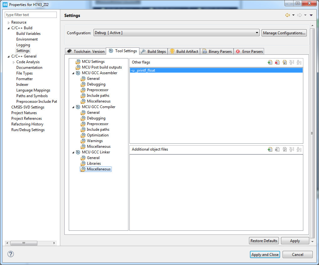

Теперь предстоит указать компилятор и компоновщик. Это можно произвести в меню Project → Properties → C/C++ Build → MCU Settings (MCU GCC Compiler, MCU GCC Linker). Причем для чисто академических целей предлагаю сперва оставить оптимизации на уровне
(оптимизация отключена).
На следующем шаге нам нужно обеспечить корректную работу функции
. Для этого подключаем заголовочный файл
и добавляем ключик компиляции
для компоновщика. Остается только реализовать функцию вывода символов:

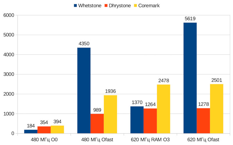

Анализ результатов
Не буду долго ходить вокруг да около: после череды попыток и последовательного увеличения множителя частоты PLLN до 155 (соответствует 620 МГц) мне удалось добиться стабильной работы H743 и без проблем пройти все тесты. Результаты приведены на графике ниже.
Более медленное исполнение кода из ОЗУ в нашем случае объясняется конкурентным доступом к памяти данных/программ и независимым доступом в случае расположения исполняемого кода в области флеш-памяти.
Как видно из результатов, тест Whetstone наиболее подвержен влиянию настроек компилятора и является наименее репрезентативным из представленных. А при разгоне микроконтроллера с максимальными настройками оптимизации компилятора GCC получен результат, который уверенно превзошел заявленные производителем характеристики (2400 CoreMark / 1027 DMIPS).

TIM2. С установленной конфигурацией делителей он будет работать на частоте, равной половине системной
SYSCLK. На этом настройку параметров можно завершить, так что сохраняй установки и запускай
генерацию проекта.
-O0
printf
<stdio.h>
-u _printf_float

TIM2 → CNT

MX_TIM2_Init(coreClock);

Анализ результатов
