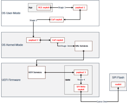

Этап 1 - Пользовательский режим: эксплойт на стороне клиента, такой как удаленное выполнение кода (RCE) веб-браузера, удаляет вредоносный установщик в систему. Затем установщик использует другой эксплойт для повышения своих привилегий до LOCALSYSTEM и продолжает выполнение с новыми привилегиями.
Этап 2 - Уровень ядра: Программа установки обходит политики подписывания кода для выполнения своего кода в режиме ядра. Полезная нагрузка режима ядра (драйвер) запускает эксплойт для получения привилегий для SMM.
Этап 3 - Режим управления системой (SMM): шелл-код SMM успешно выполняется, а привилегии повышены до SMM. Полезная нагрузка SMM отключает защиту модификаций флэш-памяти SPI.
Этап 4 - SPI Flash: все защиты SPI flash отключены, а флэш-память открыта для произвольной записи. Затем руткит / имплант устанавливается в микропрограмму на флэш-чип SPI. Наивысший уровень настойчивости в системе достигнут.

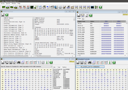

RWEverything не является инструментом взлома. На самом деле это очень полезный инструмент для оценки аппаратного обеспечения, случайно обнаруженный задолго до того, как был обнаружен Lojax, в направлении двойного использования. Многие исследователи BIOS использовали этот драйвер для разработки PoC вплоть до 2014 года. Кроме того, в 2016 году Дмитрий Олексюк выпустил свой PoC code для RwDrv.sys на github. Средство Intel chipsec также использует методы в своем драйвере для сбора информации о конфигурации аппаратного / микропрограммного обеспечения. Давайте углубимся в причины, которые на самом деле делают этот драйвер опасным и интересным с точки зрения злоумышленника.

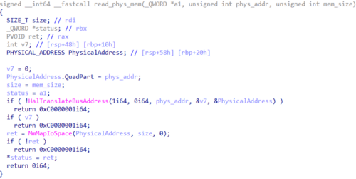

Все эти драйверы используют легальную функцию режима ядра MmMapIoSpace (), чтобы иметь доступ RW к физическому пространству памяти, и встроенные функции компилятора __outbyte () или __inbyte () для записи / чтения в аппаратные порты (или могут также использоваться непосредственно как инструкции сборки в или вне). В качестве примера, этой функции достаточно, чтобы иметь доступ для чтения к области памяти, где хранится конфигурация битов защиты BIOS (BLE, BIOS_WP…). Для вызова обработчика SMI для использования уязвимости злоумышленнику необходим доступ для записи в физическую память для сопоставления входных параметров и шелл-кода для обработчика SMI и записи в аппаратный порт для вызова обработчика SMI.
