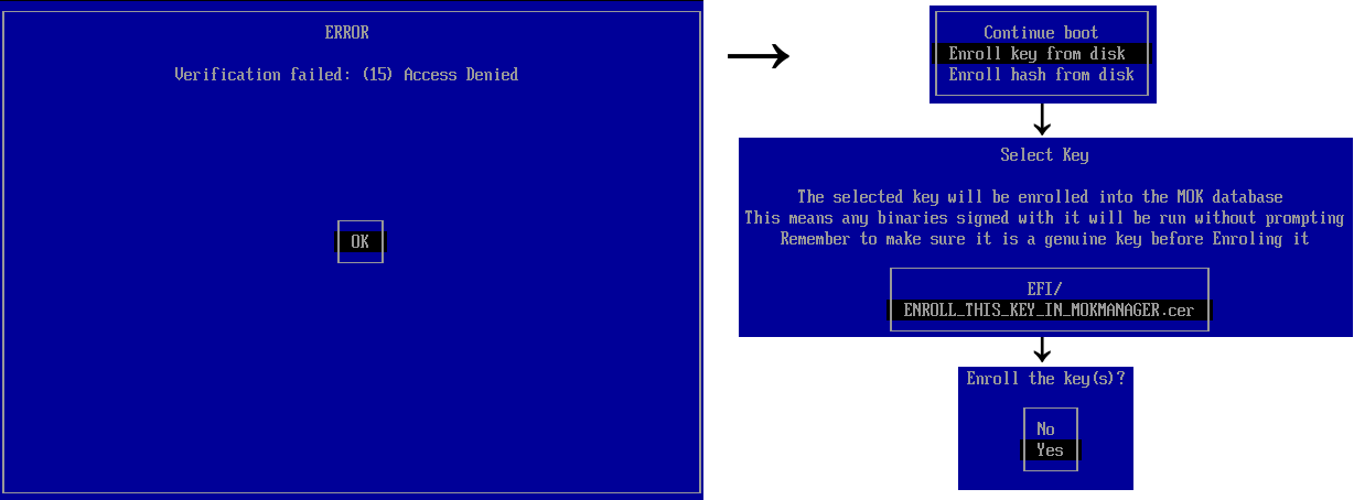

В ответ на это, Linux Foundation выпустили PreLoader, а Мэтью Гарретт написал shim — маленькие начальные загрузчики, проверяющие подпись или хеш следующего загружаемого файла. PreLoader и shim не используют сертификаты UEFI db, а содержат базу разрешенных хешей (PreLoader) или сертификатов (shim) внутри себя.
Обе программы, помимо автоматической загрузки доверенных файлов, позволяют загружать и любые ранее недоверенные файлы в режиме Secure Boot, но требуют физического присутствия пользователя: при первом запуске необходимо выбрать добавляемый сертификат или файл для хеширования в графическом интерфейсе, после чего данные заносятся в специальную переменную NVRAM материнской платы, которая недоступна для изменения из загруженной операционной системы. Файлы становятся доверенными только для этих пред-загрузчиков, а не для Secure Boot вообще, и запустить их без PreLoader/shim всё равно не получится.
Действия, необходимые при первом запуске недоверенной программы через shim.
