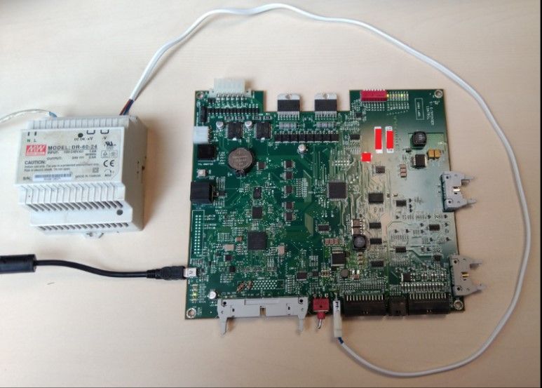

После непродолжительных поисков на Ebay у меня на столе оказалась платка диспенсера NCR USB S1 Dispenser с прошивкой. Цели были такие:

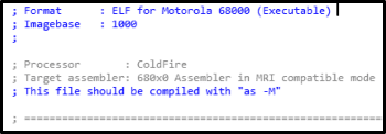

Прошивка представляет из себя ELF-файл под процессор NXP ColdFire (Motorola 68040, мой любимый процессор), работающий на VxWorks v5.5.1.

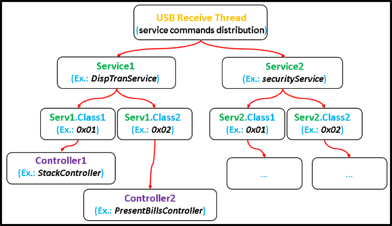

Если разделять код на основные составляющие, то получится такая схема (в порядке подчинения):

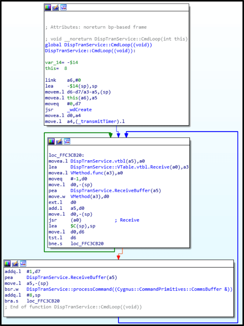

Так как кода в прошивке много, было решено начать с поиска всех возможных сервисов, а дальше уже смотреть, куда передаются задачи.
В итоге нашлись следующие сервисы, которые как раз должны выполнять то, что я ищу:
1) DispTranService (Dispenser Transaction Service): работа с шифрованными командами, формирование пачек банкнот, аутентификация. Можно сказать, самое интересное — здесь.

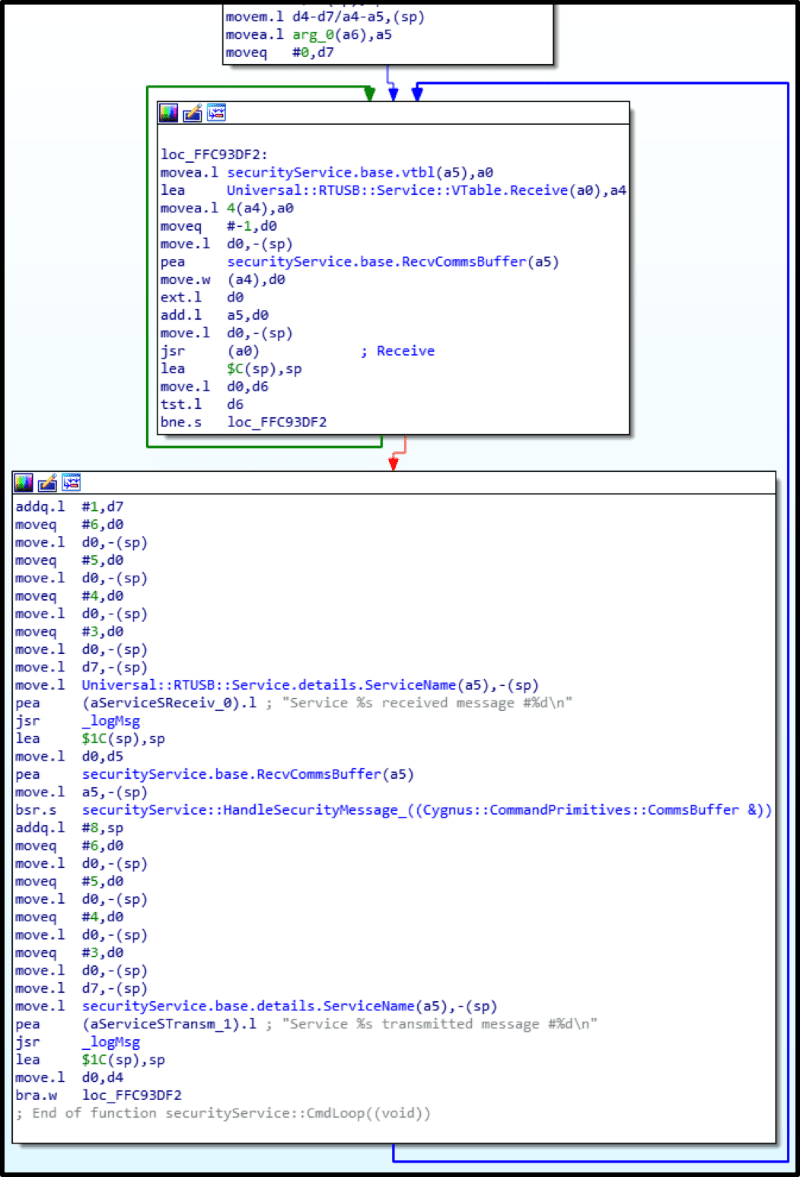

2) securityService: после аутентификации на стороне диспенсера генерируется сессионный ключ, который по запросу компьютера отправляется на него в зашифрованном виде. Этим ключом будут шифроваться все важные команды — выдача, формирование пачки банкнот.

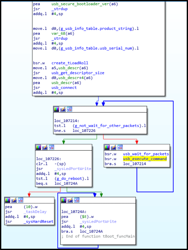

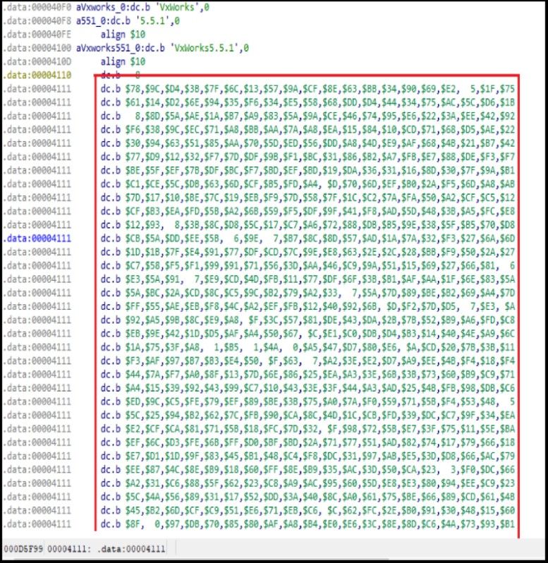

Как уже было сказано, в секции .data лежит упакованный код загрузчика, который долгое время не вызывал у меня интереса, да и коллеги, когда исследовали прошивку, не обратили на него внимание.
Пока наличие загрузчика было тайной, оставался открытым вопрос: как же все-таки ПО на компьютере заливает прошивку? Ведь в основной прошивке ничего такого обнаружить не удалось.
Итак, bootloader распакован, загружен в IDA по смещению 0x100000 — теперь можно исследовать… Только символов нет!
Не беда: сравнение основной прошивки с кодом загрузчика, чтение datasheet контроллера — и начинает вырисовываться определенная картина.

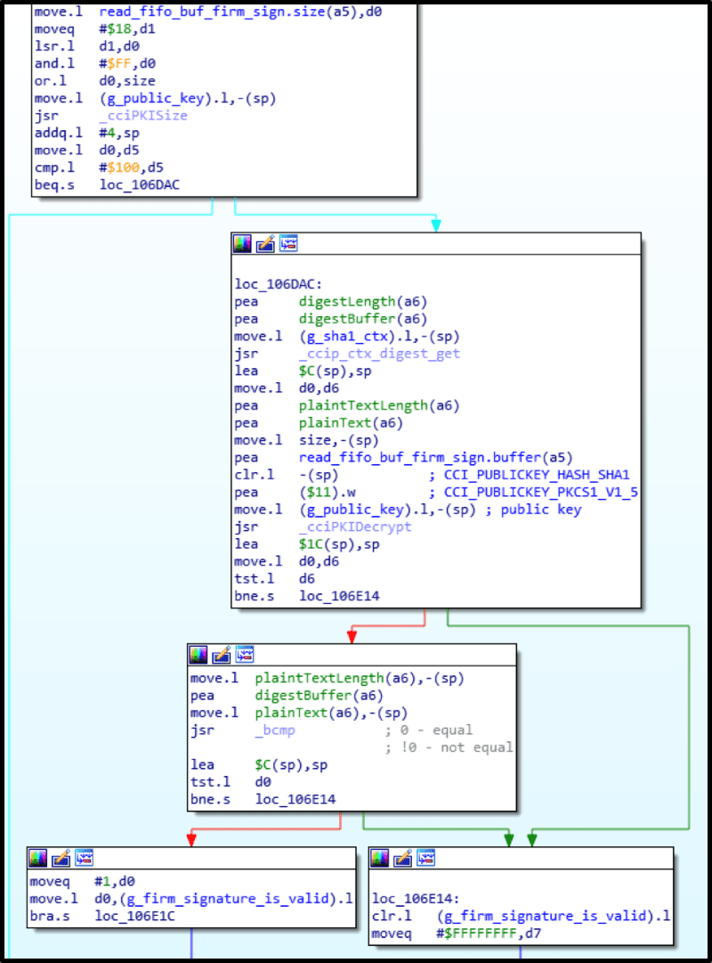

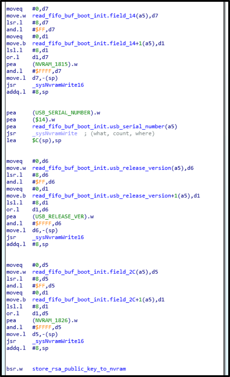

Выяснилось, что заливка прошивки хоть и выглядит защищенной, таковой на деле не является. Всего-то нужно знать, как заливать ее правильно.
На полное понимание этого процесса было потрачено довольно много усилий и времени (подробнее об этом можно узнать из доклада «Blackbox is dead—Long live Blackbox!» на конференции Black Hat 2018 в Лас-Вегасе). Чего только стоит перепайка памяти NVRAM, заливка в нее бэкапа с целью «раскирпичивания» всего контроллера… Спасибо коллеге Алексею за терпение!

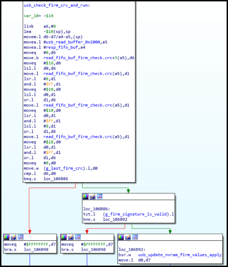

В итоге получился следующий алгоритм заливки прошивки в диспенсер:
1) Сгенерировать пару RSA-ключей и залить публичный ключ в контроллер.
2) Записать последовательно секции .data и .text из ELF по их физическим адресам из заголовков секций.
3) Подсчитать SHA-1 от записанных данных, зашифровать хеш приватным ключом, отправить в контроллер.
4) Подсчитать и отправить сумму всех записанных word-ов прошивки.
После чего, если все подсчитано и записано успешно, загрузится основная прошивка.
Выяснилось, что при записи прошивки существует только одно ограничение: версия прошивки должна быть не ниже текущей. Но ведь никто не мешает нам подменить версию прошивки в самих ее данных.
В итоге моя особая прошивка с antisecurity-фиксами была залита и успешно запущена!

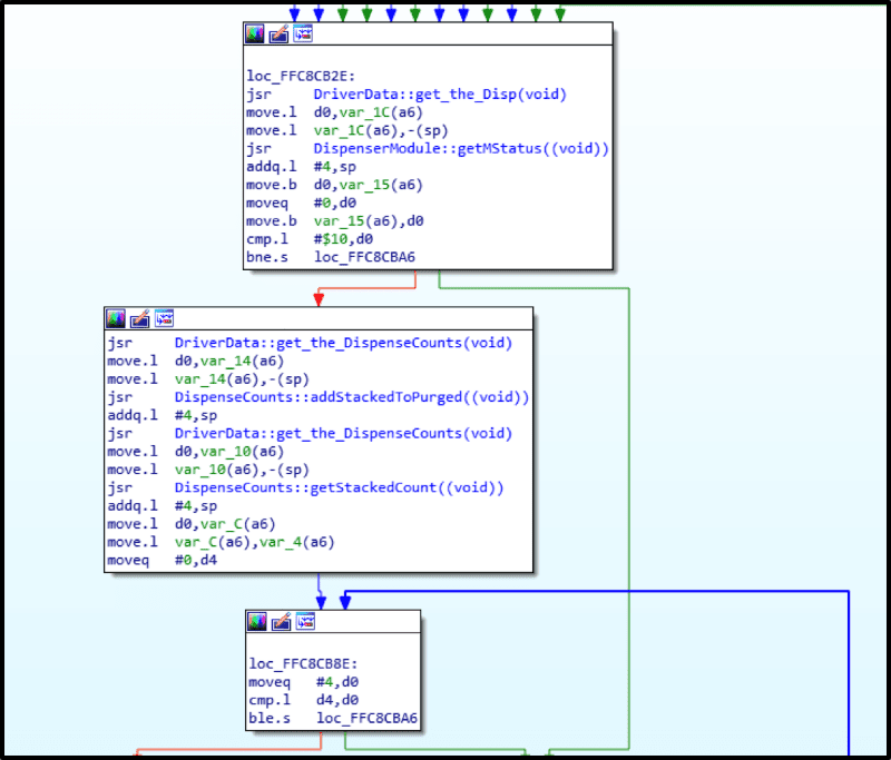

К этому моменту код основной прошивки был хорошо изучен, найдены команды на выдачу банкнот. Теперь их можно посылать незашифрованными, и диспенсер их с радостью выполнит.

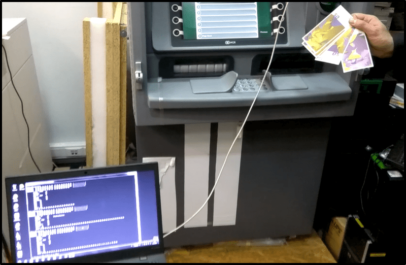

После всего пережитого во время исследования (например, «закирпиченый» реальный банкомат), результат был таким приятным и компенсирующим усилия, что алгоритм захотелось повторить и с другим крупным вендором.
Самый что ни на есть настоящий банкомат начал натужно жужжать и охотно поделился с нами свежими хрустящими банкнотами (в данном случае вендорскими «фантиками»). Никакой магии не применялось: только ноутбук, мозг и USB-шнурок.

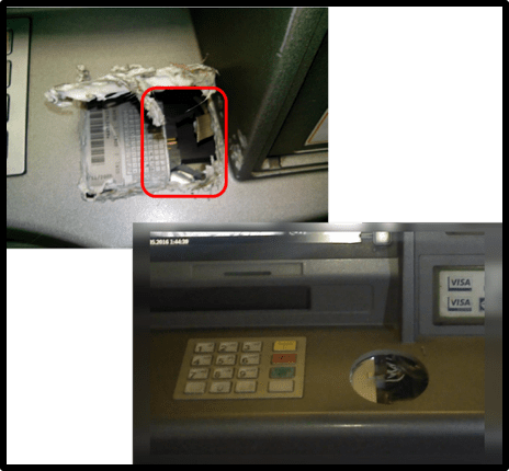

Бытует мнение, что единственный способ украсть деньги из банкомата — это приехать на самосвале, подцепиться к банкомату крюком и выдрать его с потрохами, а потом использовать болгарку, лом и газосварочный аппарат. Но есть и другой метод.

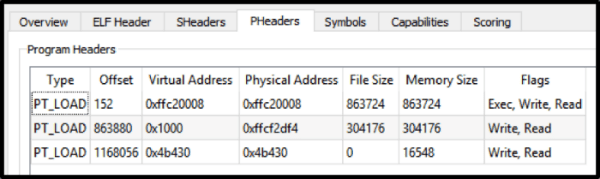

В ELF-файле интерес представляют две основные секции — .text и .data:
- В одной из них содержится код, который крутится все основное время (назовем его основной прошивкой), когда диспенсер подключен к системнику в верхней части АТМ.
- Во второй лежит упакованный с помощью zlib код загрузчика (его местное название USB Secure Bootloader), который отвечает за заливку прошивки и запуск основного кода.
И самое приятное то, что в файлике остались невырезанными символы — бери да ищи что-нибудь интересное.
- Поток, который занимается получением USB-пакетов и распределением их по сервисам.
- Сервисы — основные исполняющие единицы, каждому из них отведена своя роль и у каждого есть свои задачи (классы).
- Классы — здесь это задачи, которые может выполнять тот или иной сервис с помощью контроллеров.
- Контроллеры — собственно «воркеры» (workers), которые занимаются валидацией присланных им задач, их выполнением, а также формированием ответных пакетов.

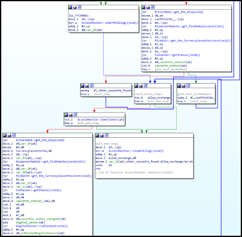

Впоследствии на глаза попался еще один сервис: UsbDownloadService. Его задача – при подключении диспенсера к компьютеру и несоответствии версии прошивки диспенсера той, что хранится на компьютере банкомата, переходить в bootloader с целью заливки прошивки, с которой должна работать ОС (лежит в папке с ПО вендора на компьютере). Этот сервис также умеет отдавать информацию о версии прошивки.

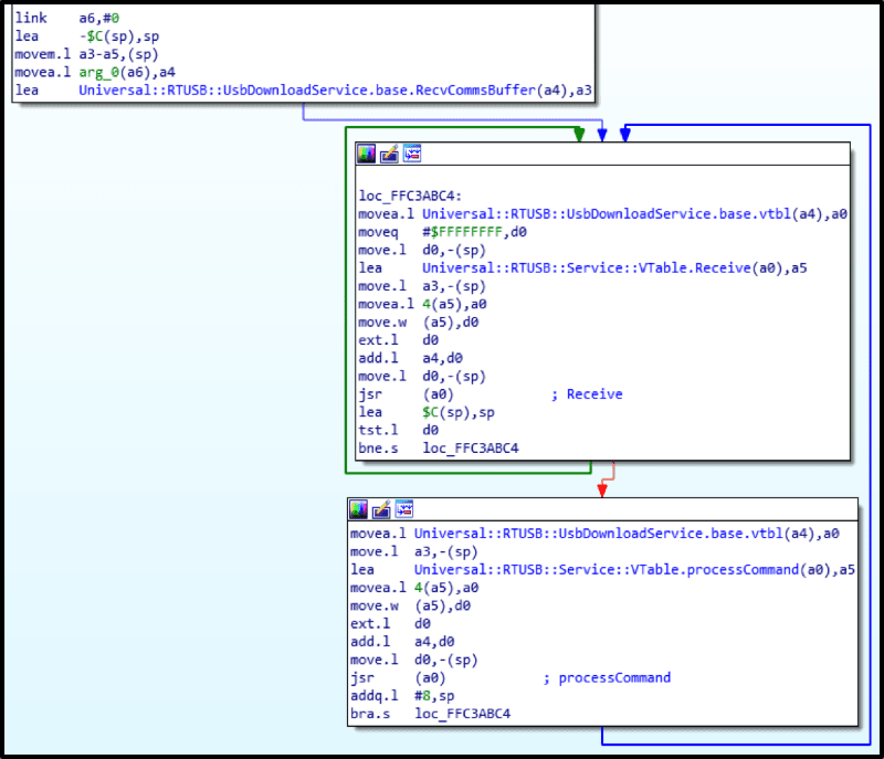

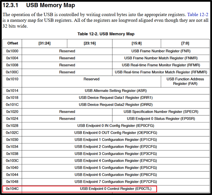

Как выяснилось, UsbDownloadService принимает команды, не требующие шифрования. Звучит заманчиво. Но вдруг дальше все защищено, и название Secure Bootloader оправдает себя?
