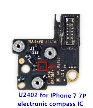

на iphone 7 полетела геолокация, постоянно проблемы с картами
уже задолбало. в чем проблема? фикситься ли это?
лучше отдать в левый сервис или купить нормальный телефон?
Опиши как ведет тел себя, греется, быстро садится, как работает акселерометр? в целом, скажу тебе что почти всегда крякает цифровой
компас. Микросхема управления компасом- compass ic;
Сначала через тунец сделай бекап, затем через shift прошей и настрой как новое устройство. Не поможет - неси норм парням на замену компаса, пускай с донора сдуют, работы на 20 мин.
