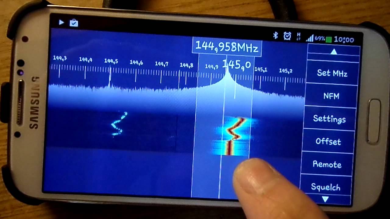

4. Ноутбук совершенно не обязательный девайс. Есть отличное приложение Sdr Touch и драйвера RTL-SDR для андроида:smile25:
В полевых условиях карманный анализатор спектра и оценки передатчика божественный, есть что допилить конечно, но в целом неплохо.
