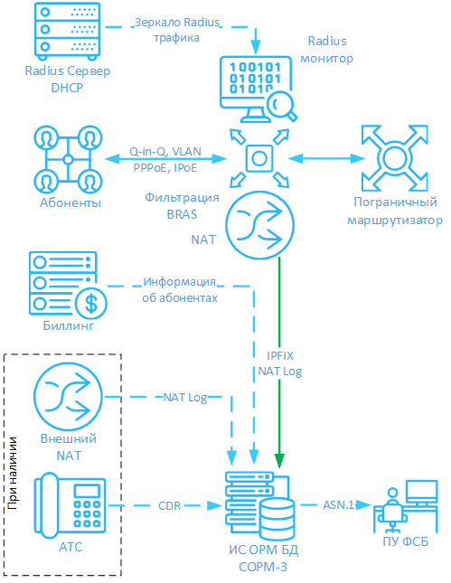

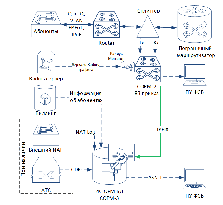

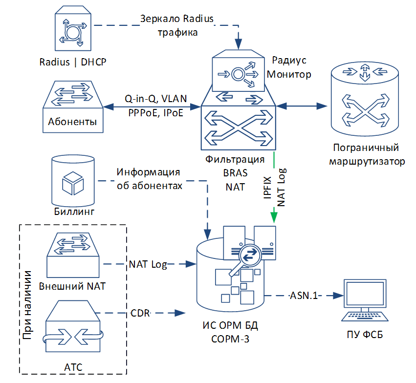

Упомянутый на схемах Приказ 83 входит в комплект приказов Минкомсвязи "Об утверждении Правил применения оборудования систем коммутации, включая программное обеспечение, обеспечивающего выполнение установленных действий при проведении оперативно-розыскных мероприятий..."
https://mega.nz/#!9ngiDADB!oTa3Z7eS58nFVDIGTRSt84q5tn5ZzDW0iJTONEFA6Tk
Есть вот такой "Слух" нашел на телеграфе.

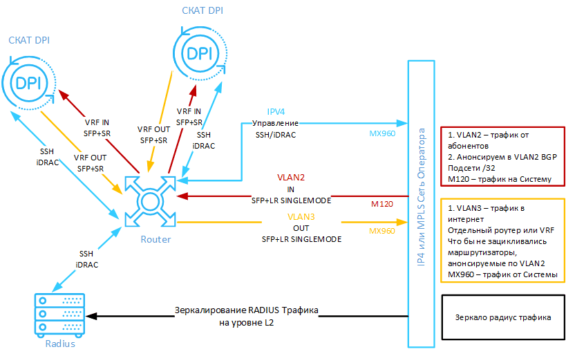

Хм, тоже натыкался на эту контору, читал у них блог, но схем не находил этих.
Так вот она! Корпорация зла! Уничтожить! Еще и в трейд-ин торгуют, сволочи, чтоб всегда новые железки были... эхх
Не она одна, производителей DPI и СОРМ аппарутуры несколько или как минимум две, помимо этой я еще одну видел, но название не запомнил и ссылку не схронил...
