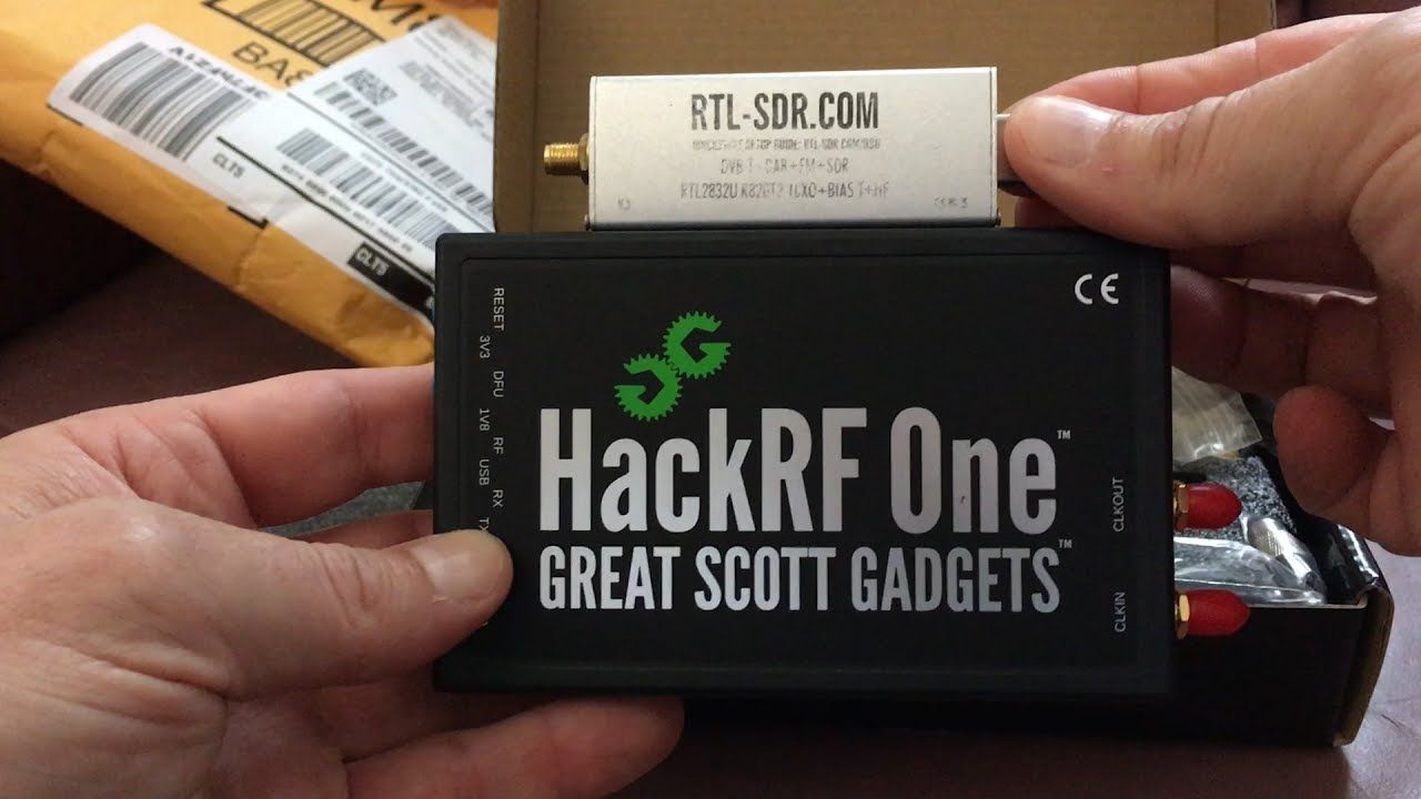

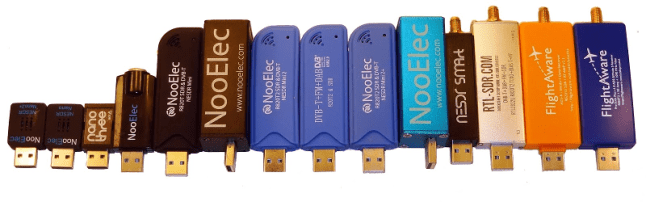

Необходимым железом для перехвата пакетов будет любой SDR-комплект. От самого простейшего RTL-SDR «свистка» (~1000 рублей) :

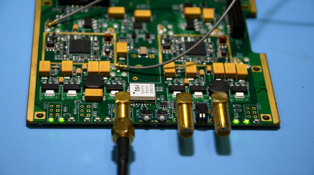

До лютейшего комплекса, который работает в режиме full-duplex - UmTRX Price: $950.00 (и который, кстати, подойдет для организации собственной тестовой сети :smile54:):

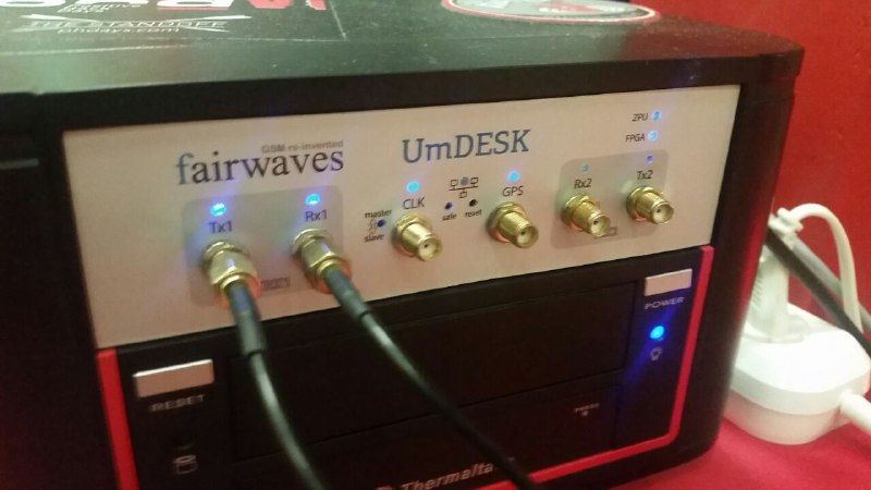

Или готовая БС которой мне посчастливилось пользоваться UmDesk Price: $3,000 (на базе того же UmTRX):

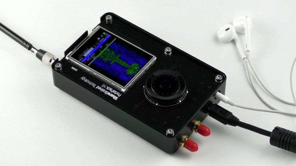

Есть вот такое интересное решение для апгрейда. PortaPack 220$:
Как видим, кейс с дисплеем и регулятором для HackRF. Отлично подойдет для поиска «жучков» и просто как анализатор спектра частот :smile49:. Честно… open-source, но ценник чересчур не демократичный при наличии прямых рук можно сделать дисплей, регулятор, звук отдельно. Частично перекрывается Android смартфоном и SDR-софтом.

HackRF One. Цена без кейса ~100$:
Поделитесь ссылочкой, где можно за такую цену купить. Везде цена +/- 300$

3. Aliexpress. Первый в поиске бьется на 96$.
Ну там подделка, видел сравнение где-то в буржунете, вроде не сильно проигрывала. Сами какие-то косяки замечали за ней, если вы там брали?

Возьми RTL-SDR поковыряй и поймешь что тебе нужно, а свисток вещь не заменимая даже при наличии мощного Лайма.
