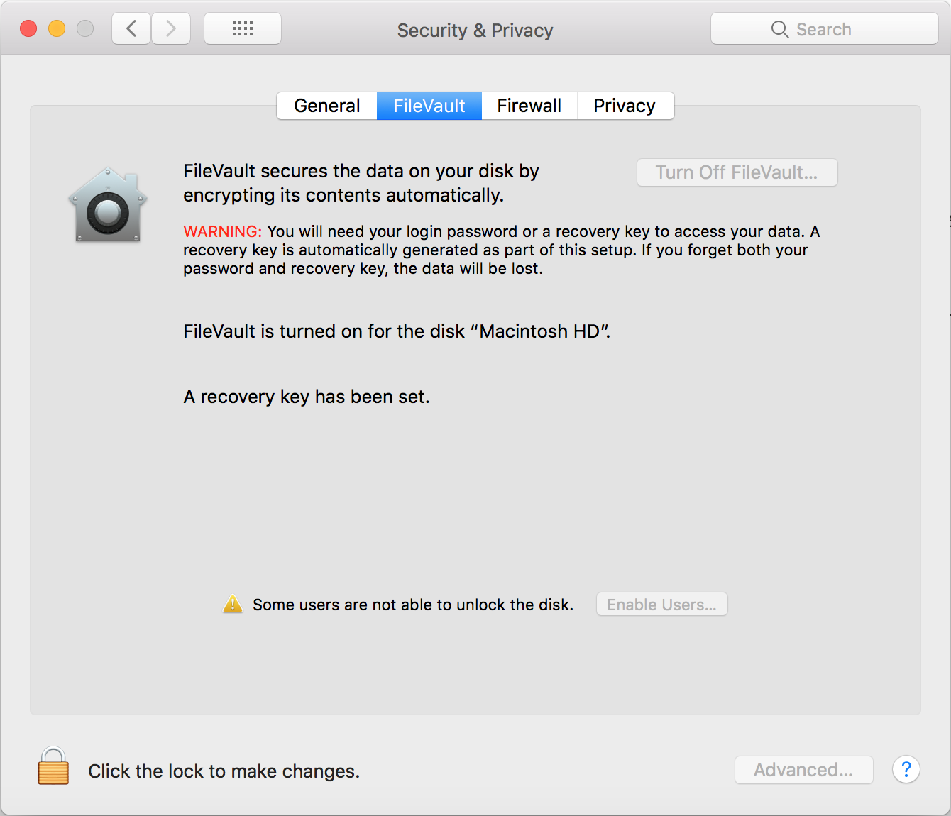

Все основные ОС поддерживают полное шифрование диска. У MacOS есть FileVault, у Linux есть LUKS (Linux Unified Key Setup-on-disk-format), у Windows есть BitLocker в версиях Pro и Enterprise, и ограниченная версия Device Encryption в Windows Home, если у устройства есть специальный крипточип Trusted Platform Module (TPM) 2.0. Есть и сторонние продукты с открытым кодом типа VeraCrypt, умеющие шифровать внешние диски и основные диски, на которых работает ОС.
Некоторые из этих решений шифруют основной ключ шифрования при помощи пароля пользователя, с которым он входит в систему, или при помощи отдельного пароля, который надо ввести при загрузке, и хранят его в особом месте диска. Поэтому важно использовать длинные кодовые фразы, до которых трудно догадаться, и которые нельзя легко взломать при помощи методов перебора.

Даже если вы только что осознали важность шифрования дисков, не поздно включить его прямо сейчас. Чем быстрее вы его включите, тем меньше вероятность того, что кто-то сможет восстановить данные с вашего устройства после того, как вы его продали или отнесли на утилизацию.
Убедитесь в том, что вы храните ключи восстановления от вашего шифровальщика в надёжном месте, а также регулярно делаете резервные копии важных файлов, предпочтительно на отдельный зашифрованный диск. Если ваш диск сломается до того, как вы от него избавитесь, ни одна компания не поможет вам восстановить данные, если у вас не будет ключей восстановления для зашифрованных разделов.

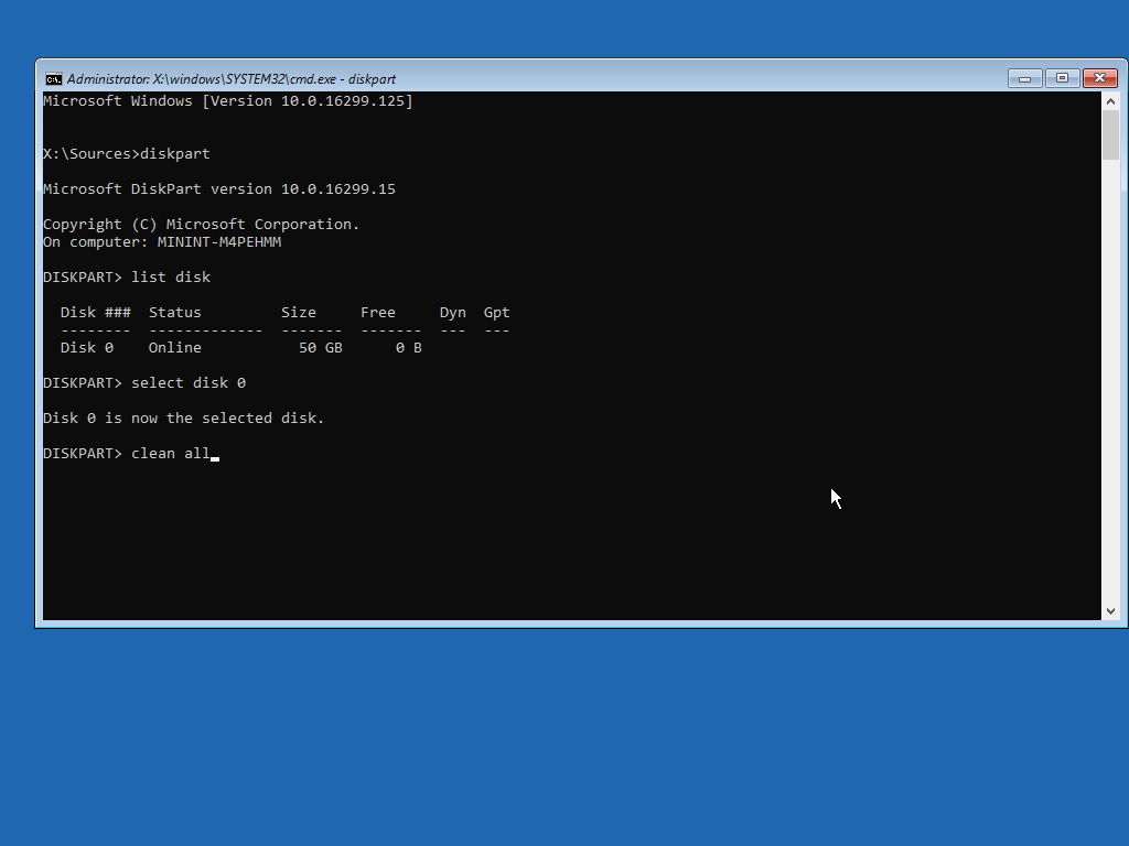

Сначала надо отметить, что быстрое форматирование, предлагаемое по умолчанию в ОС Windows, не уничтожает всех данных. Оно лишь очищает файловую систему, индекс записей, где хранится информация о файлах и их физическом расположении на диске. Быстрое форматирование помечает физические места как свободное пространство, доступное для повторного использования, но старые данные останутся на физических секторах, пока не будут медленно перезаписаны в будущем другими программами. Поэтому быстрое форматирование нельзя считать очисткой данных для устройств, от которых собираются избавляться.
Microsoft предлагает возможность перезаписать все сектора диска нулями, из-за чего восстановить полезные данные будет практически невозможно, или, по крайней мере, коммерчески невыгодно для фирм, занимающихся восстановлением. Это работа утилиты командной строки DiskPart и её опция «clean all».

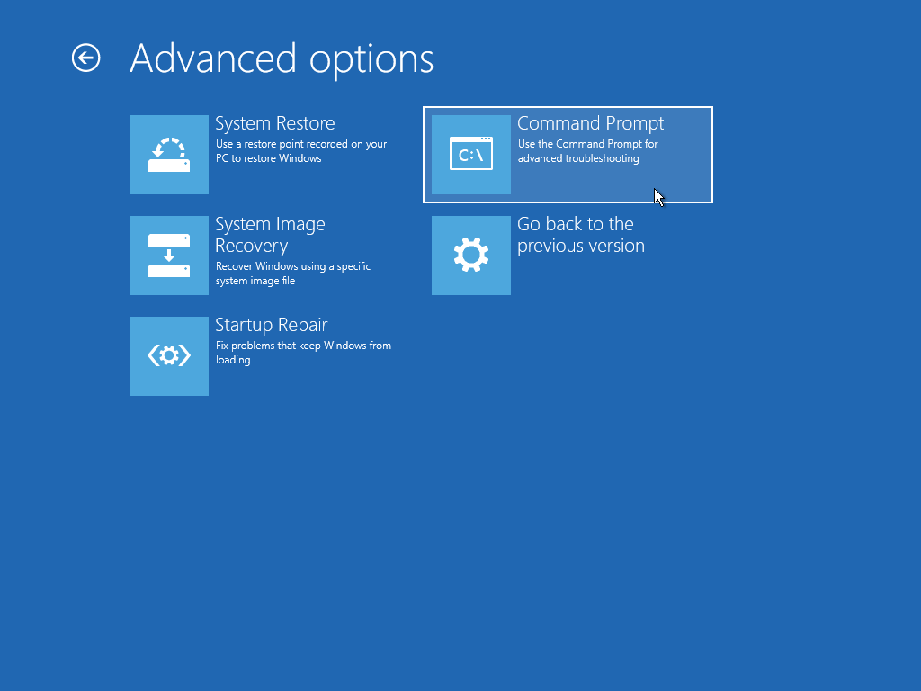

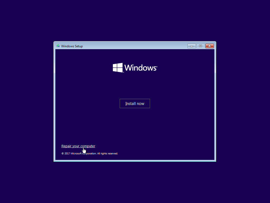

Чтобы использовать DiskPart на основном диске, где установлена ОС, необходимо загрузиться с установочных носителей Windows (CD или флэшки) и войти в режим восстановления. После этого нужно выбрать командную строку и ввести “diskpart”.
Команда “list disk” выведет список всех доступных дисков с номерами (0, 1, и так далее), их определяющими. Определив диск, который вы хотите стереть, введите “select disk #”, где # обозначает номер диска. Затем введите “clean all” и запаситесь терпением, поскольку эта операция может занять очень долго.
Убедитесь в том, что вы выбрали правильный диск, поскольку эта операция необратима. Также отметьте, что выполнение одной команды clean, без параметра all, уничтожит только первый сектор диска, содержащий информацию о разделах, но не перезапишет все сектора нулями.

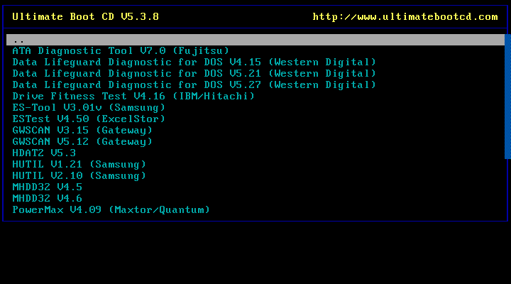

Производители HDD выпускают свои, специальные диагностические программы, например, Seagate SeaTools или Western Digital Data Lifeguard Diagnostics, которые умеют безопасно стирать данные, заполняя диски нулями.
Такие утилиты от производителей обычно бывают в двух вариантах – для установки и запуска в Windows, и для запуска в DOS, при загрузке с загрузочного CD или флэшки. Для стирания диска, содержащего ОС, требуется последний вариант, поскольку нельзя стереть HDD изнутри ОС, работающей с него.

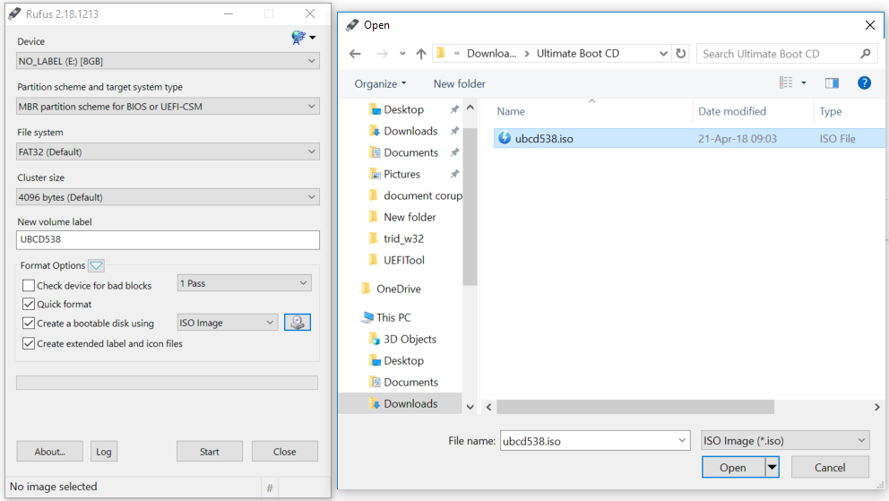

Для создания загрузочных CD или флэшек и записи на них этих утилит придётся следовать инструкциям, приложенным к этим утилитам. Однако есть путь проще: существуют загрузочные CD, поддерживаемые сообществом энтузиастов, на которых уже записаны наборы программ для восстановления, администрирования и диагностики, включая и утилиты от производителей HDD, которые в наше время иногда бывает сложно достать, поскольку некоторых производителей купили другие, после чего их старые сайты и ссылки для скачивания перестали работать.

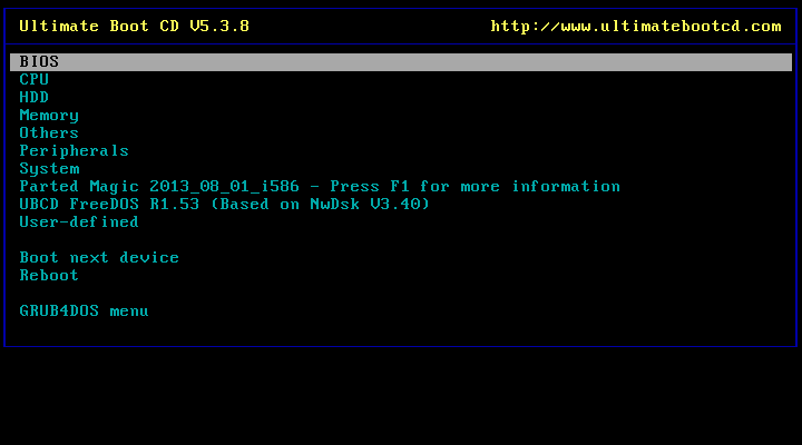

Один из примеров – активно обновляемый проект Ultimate Boot CD (UBCD), и его можно записать на USB такими программами, как Rufus или Universal USB Installer. В нём также можно найти популярную стороннюю программу для стирания данных Darik's Boot and Nuke (DBAN), поддерживающую более сложные процедуры удаления данных – например те, что указаны в инструкциях по очистке от Министерства обороны США и других правительственных агентств.

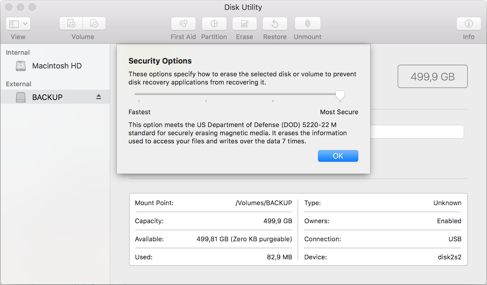

MacOS

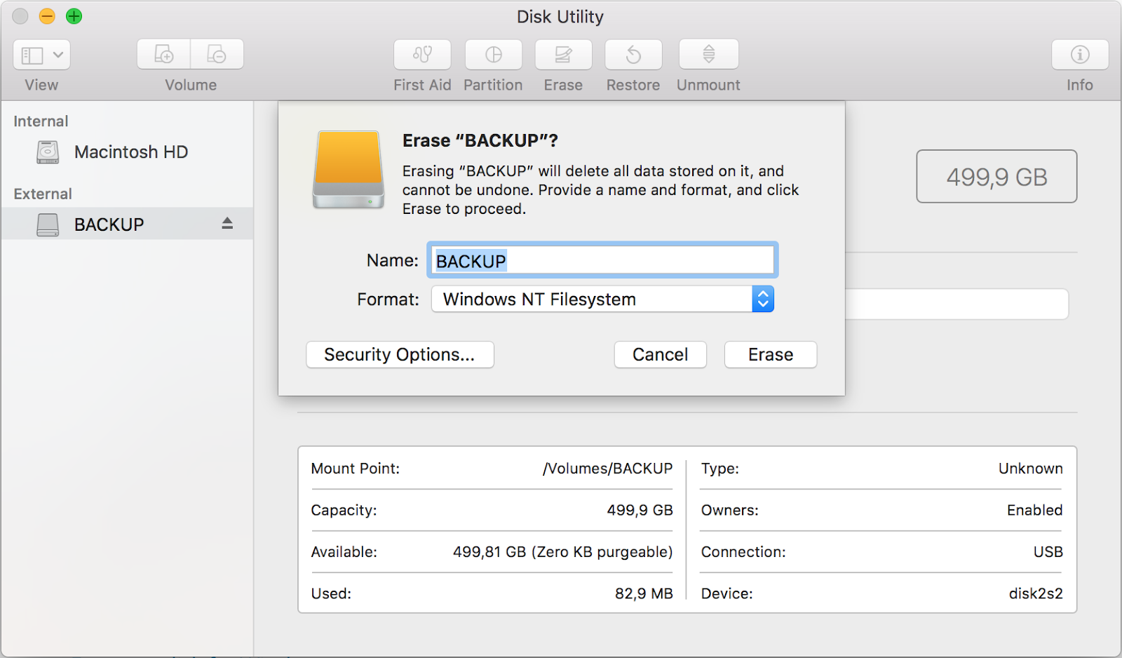

Программа Disk Utility в MacOS (бывш. OS X) обеспечивает несколько вариантов стирания данных с диска в разделе Security Options, включая перезаписывание в несколько проходов, удовлетворяющее спецификации DoD 5220.22-M.
В MacOS её можно найти в разделе /Applications/Utilities/ и использовать для стирания внешних дисков. Чтобы очистить диск с загрузочным томом системы, пользователи могут загрузиться в Recovery mode и запустить программу оттуда. Для SSD безопасного стирания не предусмотрено.

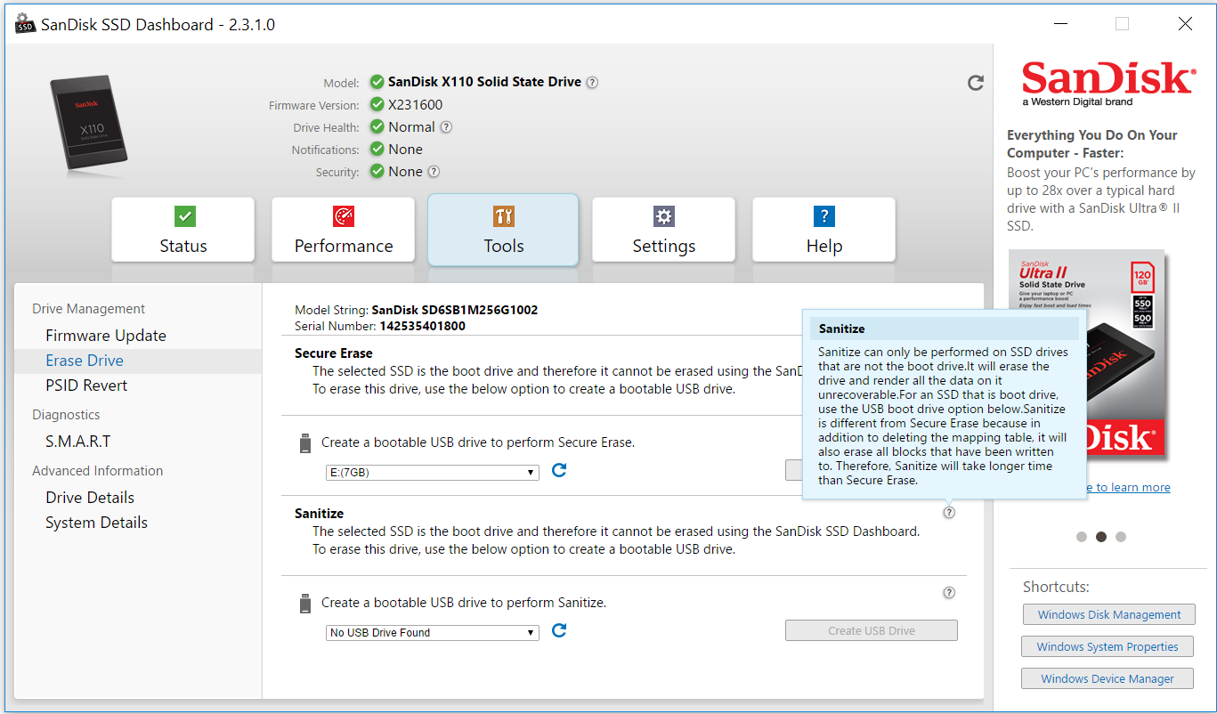

Для большинства потребителей простейшим решением для стирания SSD будет определить его производителя и модель, а затем использовать утилиту, предоставленную производителем, которая запустит внутреннюю процедуру безопасного удаления (Intel, Samsung, Toshiba OCZ, SanDisk, Kingston, Crucial, Western Digital, Seagate, Corsair, Plextor). Как и в случае с HDD, данную процедуру необходимо запускать вне ОС, и выполнять её будет прошивка.
Большая часть приложений для работы с SSD требует установки под Windows, после чего предлагается создать загрузочный USB с программой, которая безопасно уничтожит данные.

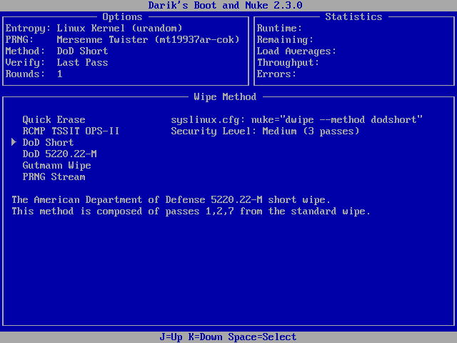

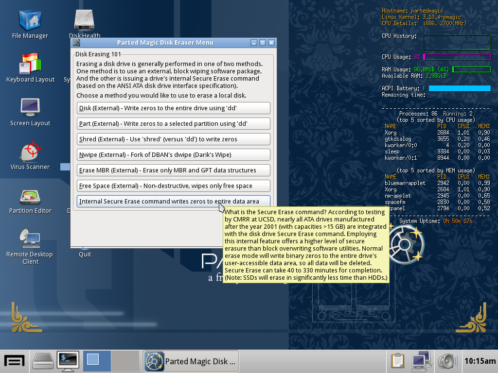

Среди программ сторонних производителей, дающих команду ATA Secure Erase для HDD и SSD есть Parted Magic, когда-то бесплатная программа для управления разделами, за которую теперь просят $11, и HDDerase, утилита для DOS, изначально разработанная в Центре исследований памяти и записей при Калифорнийском университете в Сан-Диего, однако, не обновлявшаяся в 2008 года, в результате чего она может не работать с современными приводами.
На упомянутом выше Ultimate Boot CD присутствует HDDerase и последняя бесплатная версия Parted Magic от 2013. Parted Magic лучше, она предлагает графический интерфейс, однако у последней бесплатной версии есть некоторые известные проблемы, из-за которых приводы могут превратиться в кирпич – эти проблемы были исправлены только в более поздних версиях. Также для ATA Secure Erase можно использовать утилиту hdparm для Linux, однако её использование – дело довольно кропотливое.
Важно помнить, что при использовании команды ATA Secure Erase нужно задать пароль для диска. Выбирайте что-то простое, что легко запомнить, и не используйте пустой пароль, поскольку некоторые BIOS не распознают такие пароли и не дадут вам использовать диск в дальнейшем.
Также не рекомендуется запускать безопасное стирание внешних дисков, подключаемых по USB, поскольку некоторые из интерфейсов могут не поддерживать эту команду, и некоторые люди сообщали о превращении внешних приводов в кирпич.

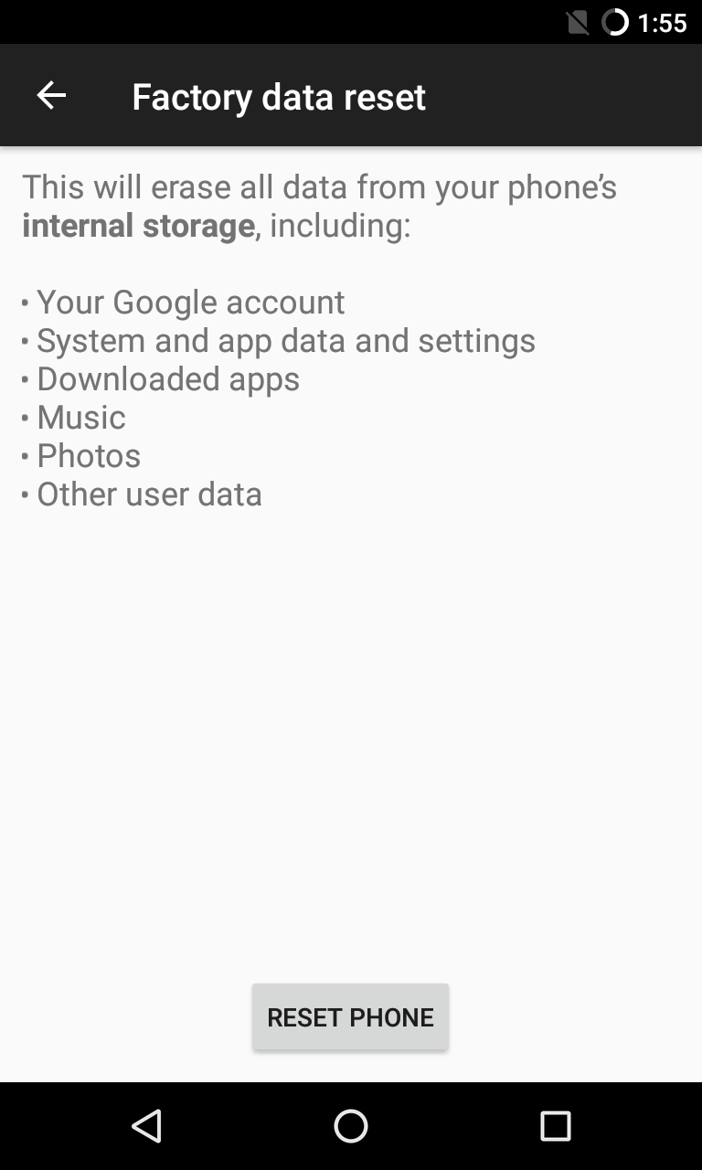

У Android есть возможность возврата к заводским настройкам, стирающая раздел данных, содержащих чувствительную информацию, и настройки приложений и ОС. У телефонов с поддержкой внешних карт microSD имеется возможность стирать и форматировать внешнее хранилище [а также шифровать / прим. перев.].
Безопасно стирать данные со старых устройств на Android, не поддерживающих полное шифрование, довольно проблематично, как показано в исследовании от 2015 года, проведённом специалистами Кембриджского университета. Они анализировали эффективность реализации функции возврата к заводским настройкам в 21 б/у телефоне с версиями Android от 2.3 до 4.3, и обнаружили, что могут восстановить электронные письма, текстовые сообщения, ключи для доступа к Google и другие чувствительные данные.

Если не использующий шифрование телефон под Android запускает возврат к заводским настройкам, и у вас есть доступ к его чипу или карте, то восстановить данные очень просто, сказал Плак. «В интернете полно софта для восстановления данных с простым интерфейсом, и оно очень полезно для восстановления случайно удалённых файлов. Однако, с точки зрения людей, продающих телефон, и ничего не подозревающих, это довольно страшно».
«Боюсь, что если у вас старый Android-телефон, то я бы не рекомендовал его продавать», — сказал мне Росс Андерсон, профессор инженерной безопасности из Компьютерной лаборатории при Кембриджском университете. «Вам нужно хорошо разбираться в вопросе стирания данных, поскольку возврат к заводским настройкам часто не работает, как надо».
Плак согласился, что продажа устройства на Android – плохая идея, и что использование полного шифрования – лучший способ предотвратить восстановление данных для новых устройств. Он также указал, что важно ставить надёжный пароль на устройство, поскольку безопасность даже зашифрованных данных зависит от него.
Эти стандарты требуют стирания чувствительной информации, например, конфиденциальных данных, посредством перезаписи всего диска в несколько проходов и при помощи разных последовательностей данных, но это может занять очень много времени, и скорее всего, будет перебором для обычного пользователя.
MacOS
