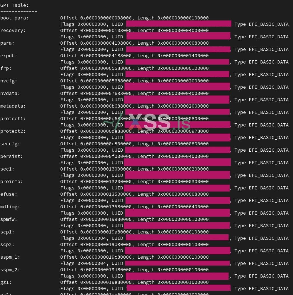

Теперь переходим к главному - создание раздела под хранение всякого. Для начала прощупаем почву: прочитаем GPT таблицу через команду
Отлично, мы получили таблицу, но она нам ничего не даёт, кроме подтверждения факта наличия (в чём мы и так не сомневались). mtkclient не позволит как-то играться с разметкой, поэтому ручками дампим всю флеш память телефона при помощи команды

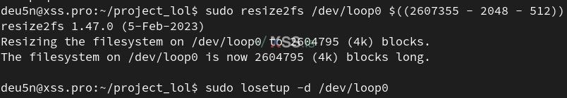

Именно эти значения мы и будем использовать в resize2fs, для уменьшения размера файла:
BLOCK_COUNT - значение из Block count, PARTITION_SIZE - желаемый размер будущего раздела, вычисляемый как PARTITION_SIZE = SIZE_IN_BYTES / BLOCK_SIZE, где SIZE_IN_BYTES - желаемый размер в байтах, BLOCK_SIZE - размер блока, взятый из значения 'Block size' в выводе tune2fs.
(В моём случае, 8 Мбайт = 8192 Кбайт = 8388608 Байт, 8388608 Байт / 4096 Байт/блок = 2048 блоков), "-1" добавлен для подстраховки, если хотите =)
Теперь пришла пора прощаться с нашим loop-устройством, выключаем его при помощи

mtk printgpt. После ввода команды необходимо подключить телефон в режиме BROM. Выключаем мобилу, зажимаем кнопку громкости вверх и подключаем к компьютеру. Если пробежала куча строк, то вы сделали всё верно. Если вместо этого ваш телефон начал загружаться в Fastboot, систему или куда-либо ещё, то попробуйте кнопку громкости вниз или сразу две кнопки. По итогу, вы должны увидеть нечто такое:

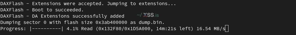

mtk rf dump.bin:
Запаситесь терпения и места на диске =)

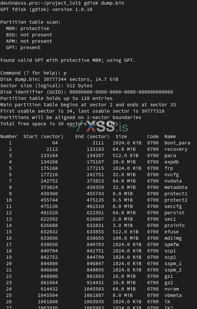

Не забудьте бекапнуть после этого файл, на случай непредвиденных ситуаций. Теперь откроем наш дамп в gdisk:
Бинго, у нас на руках вся файловая система мобилы. Теперь давайте определимся с разделом, от которого будем отщипывать под наш будущий "секретный раздел". Логичнее всего выбрать userdata, это самое безопасное, что тут стоит трогать. На скриншоте этого не видно, но он находится под 39 номером. Давайте узнаем информацию о нём:
Нам важны два значения: First sector (где первый сектор) и Partition size (размер раздела в секторах). Теперь введём следующую команду:

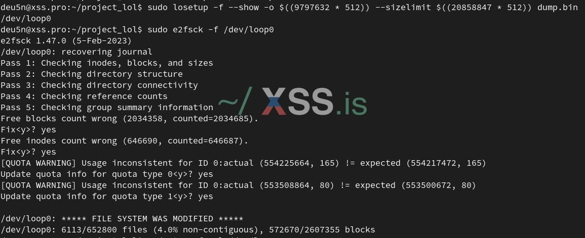

Bash:
sudo losetup -f --show -o $((FIRST_SECTOR * SECTOR_SIZE)) --sizelimit $((PARTITION_SIZE * SECTOR_SIZE)) dump.bin
FIRST_SECTOR - значение из First sector, PARTITION_SIZE - значение из Partition size, SECTOR_SIZE - размер сектора в байтах (обычно 512 байт, но можете перепроверить в gdisk при помощи команды
p).Мы поднимаем loop-устройство, чтобы работать с файлом, как с отдельным устройством. Поскольку нас интересует конкретный раздел, то задаются оффсет и размер через флаги
-o и --sizelimit соответственно. После ввода команды, в терминал будет выведена строчка формата /dev/loopX, это будет путь до нашего loop-устройства.Теперь проверим наш раздел при помощи команды
sudo e2fsck -f /dev/loopX. Можно смело соглашаться на все исправления, с вероятностью 99% это ничего не сломает.

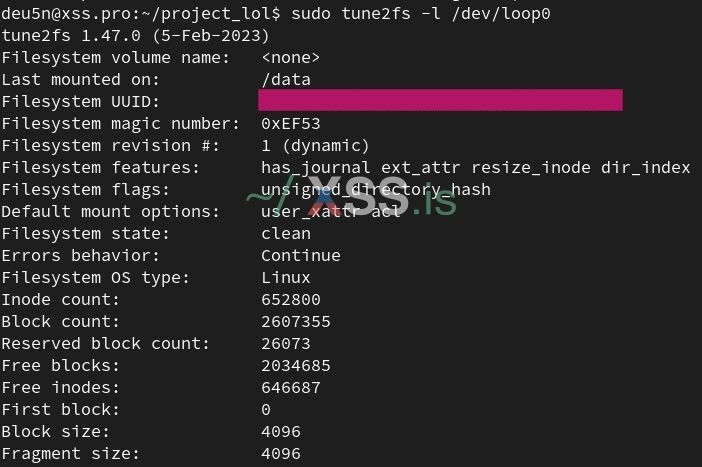

Теперь, перепроверьте данные вашего раздела через
sudo tune2fs -l /dev/loopX, а именно нужно обратить внимание на Block count и Block size, они отличаются от тех, что мы использовали ранее.
Bash:
sudo resize2fs /dev/loop0 $((BLOCK_COUNT - PARTITION_SIZE - 1))
sudo losetup -d /dev/loopX.

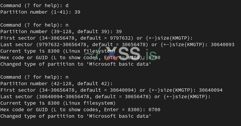

Теперь, когда мы освободили место под наш секретный раздел, нужно поставить его на своё место, переразметив таблицу. Удаляем старый раздел userdata и создаём новый с уменьшенным размером. Перемещаем Last sector на столько, на сколько мы сжимали раздел. Тип указываем такой, какой был ранее, в моём случае это 0700. Тут же создаём и наш раздел secret, в который мы будем писать и читать всякое.

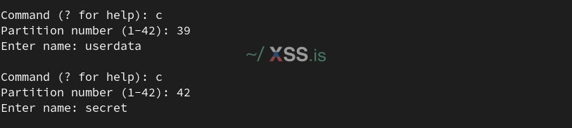

Дело было утром, я походу ещё не проснулся, один лишний сектор добавил к разделу secret, никаких ровных 8мб =(
Перед уходом не забываем назвать наши разделы:
Теперь смело прописываем команду

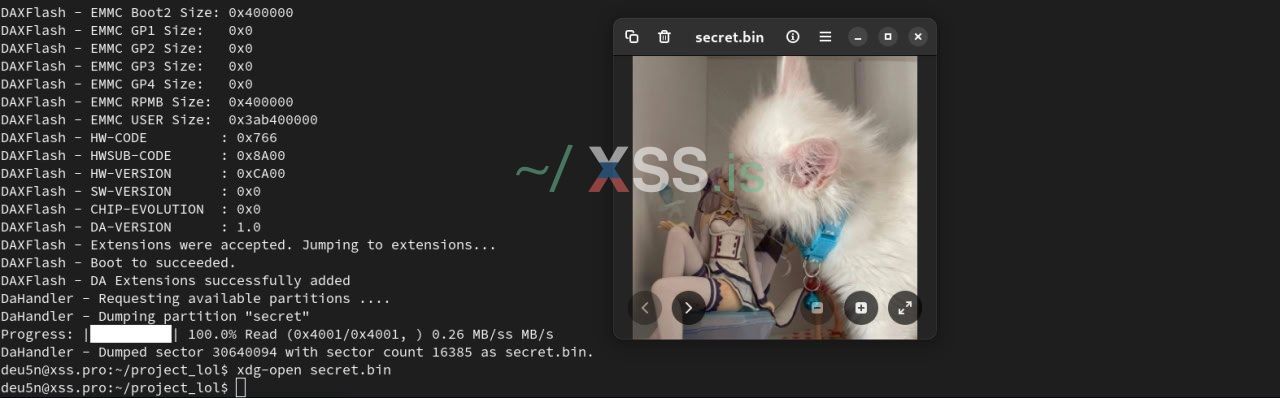

Возьмём некий secret.jpg, который мы хотим записать в раздел. Для начала приравняем его размер к размеру раздела при помощи команды
Поздравляю, вы великолепны x3!
Конечно, это не самый удобный способ, но и вам никто не мешает написать свой VeraCrypt, хранящийся на умирающем бабушкином Huawei.
truncate -s BYTES_COUNT secret.jpg, где BYTES_COUNT - размер раздела в байтах. Затем прошиваем при помощи команды mtk w secret secret.jpg. Можно включить телефон и посидеть в системе, ради чистоты эксперимента. Возвращаемся в BROM и читаем наш раздел при помощи mtk r secret secret.bin
