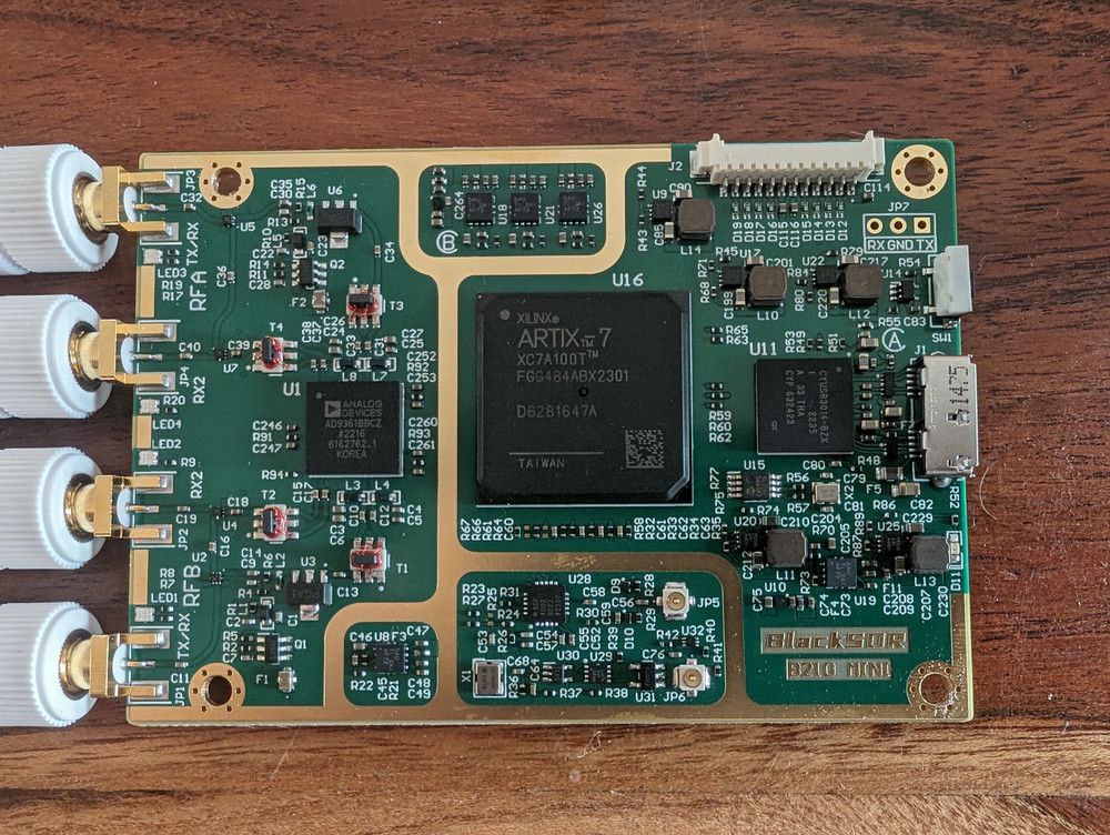

1. Начнём с BlackSDR B210 mini — с ним у меня, к сожалению, вышла довольно печальная история.
Вот как выглядит сама плата:
Хоть плата и выглядит вполне неплохо как для клона за 300$, но работать с ней оказалось одним сплошным разочарованием. Мне она приехала дефектной, и при попытке залить нужную прошивку она превратилась в «кирпич» (компьютер её просто не видел).
В оригинальных USRP B210 интерфейс USB 3.0 реализован на проверенном контроллере Cypress FX3 (CYUSB3014), у которого хорошая поддержка в драйверах UHD и стабильная работа на высоких скоростях.
Я заметил что в подобных устройствах (включая BlackSDR B210 mini) используют:
И я не один такой: хорошо поискав информацию про эту железку, я нашёл ещё несколько недовольных покупателей, у которых проявлялись те же симптомы при работе с ней. Но если руки чешутся и есть пара свободных дней чтобы перепаивать плату, и игратся з заливкой прошивки то more than welcome! Но в mini "сегменте" есть и нормальные клоны вроде LibreSDR.

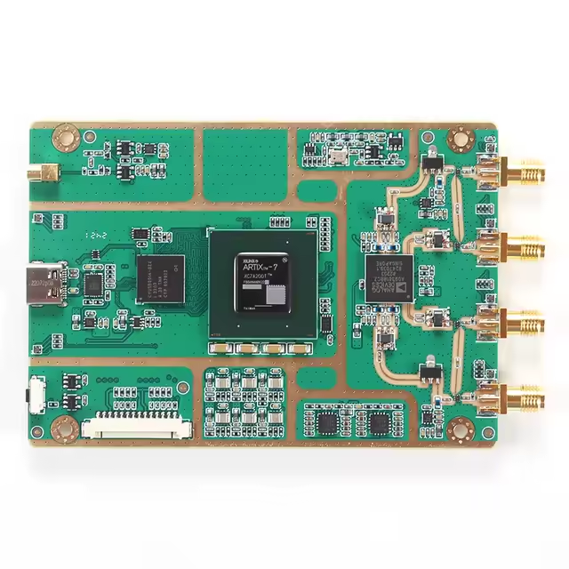

2. LibreSDR
Важно заметить что речь сдесь идет об USRP версии а не ее Pluto реализации.
Они выпускаются в двух версиях — LibreSDR B220 и B210 Mini.
Чем они отличаются? В основном только FPGA и трансивером: на B210 Mini используется Artix-7 XC7A100T, а на B220 — более мощный XC7A200T (хотя как упоминалось ранее - значения это особо не имеет).
На фото сразу видно, что плата выглядит аккуратнее и качественнее, чем её уродливый брат-близнец на такой же архитектуре. Но главное - это стабильность работы: эта модель хорошо продаётся и успела зарекомендовать себя как достаточно надёжная за свой ценник.
Я тестировал её как с osmo-nitb, так и с srsRAN — и в обоих случаях она отработала стабильно, без сбоев или странных артефактов. Но в ней присутсвует дрейф частоты при длительном использовании, что решается внешним синхронным сигналом (к сожалению gpsdo в нее прямо поставить не получится)
В работе явных проблем я не заметил (хотя, как и другие mini клоны, она всё ещё требует заливки кастомной прошивки). В общем и целом - покупать можно.

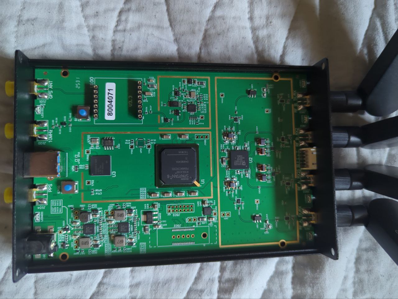

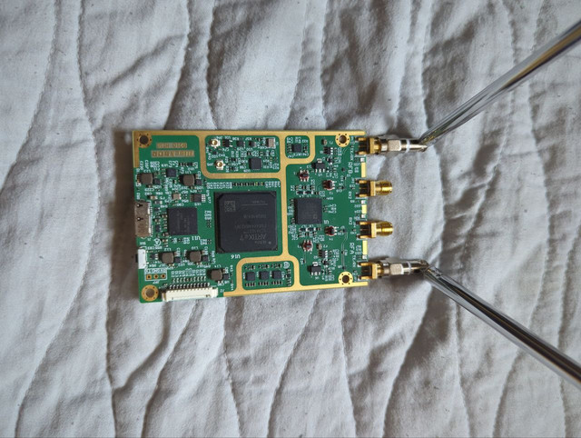

3. TZT USRP B210
Эта версия позиционируется как 1:1 клон по схематике и внутренему железу, и пока что то лучше нее я еще не находил ( в том же ценевом сегменте по крайней мере)
Важно заметить есть TZT TQTT B210 SE версия которая базирована на VIRTEX 6,
На бумаге звучит круто, но отзывы пользователей показали, что туда часто ставят б/у контроллеры и FPGA, что легко заметить по цене (она ощутимо ниже).
Я такую версию не советую покупать — есть риск получить плату с деградировавшими компонентами и нестабильной работой.
Сама плата выглядит вот так:
А вот она по сравнению з BlackSDR B210 mini
Плата работает нативно з UHD драйверами и прошивками, ничего модифицировать либо же менять не требуется.
Все тесты она прошла успешно, железка уверенно держит MIMO и высокую частоту дискретизации. На тестах показала себя лучше, чем LimeSDR (особенно по стабильности передачи и отсутствию дропов на больших нагрузках). И по сей день этот клон остается моим почтительным фаворитом.
