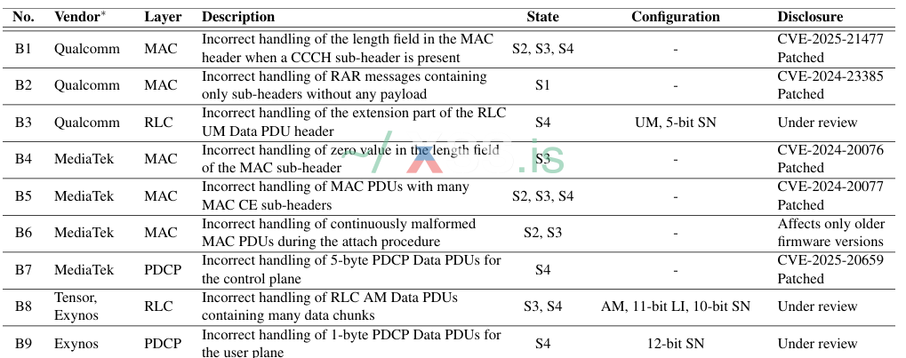

Исследование KAIST (2025) показало, что специально сформированный пакет может полностью «уронить» коммуникационный процессор смартфона.
В 2024-м был продемонстрирован рабочий RCE на модемах Samsung через баг в RLC reassembly, уязвимость классифицирована как переполнение буфера при сборке данных.

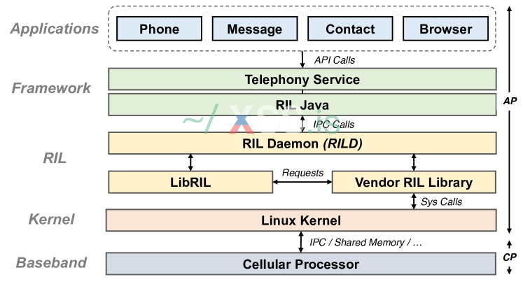

Модем (baseband) является привлекательным вектором атаки, потому что именно он первым обрабатывает радиосигнал, ещё до включения шифрования и аутентификации, что позволяет злоумышленнику доставить некорректный кадр напрямую в парсер протокола без участия пользователя. Атака возможна полностью «по воздуху», без взаимодействия жертвы, а радиус действия может варьироваться от сантиметров в экранированной лаборатории до сотен метров в реальных условиях. Baseband работает с высокими привилегиями, имеет доступ к памяти и управляет связью, поэтому его компрометация открывает путь к эскалации на application-процессор или как минимум к перехвату и саботажу связи. Кодовая база модема огромна, сложна и разнородна у разных вендоров, что повышает вероятность ошибок обработки границ, переполнений и рассинхронизаций состояния, а защитные механизмы (ASLR, NX, stack canaries) исторически внедрены неполностью или слабо. Логи baseband труднодоступны, EDR и антивирусы их не видят, а сбои часто воспринимаются как «глюки сети», что усложняет детекцию атак. Дополнительно усугубляет ситуацию медленный цикл обновлений — патчи зависят от вендора чипсета, OEM и оператора, а миллиарды устройств остаются уязвимыми годами. Даже без RCE атака на модем может приводить к DoS, трекингу или даунгрейду связи, что уже серьёзно для жертвы. Всё это делает baseband одним из самых мощных и опасных векторов атаки

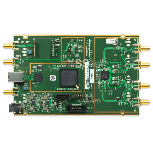

В качестве основной SDR-платформы выбран USRP B210 — дуплексный приёмопередатчик с полосой до 56 МГц и поддержкой диапазонов LTE (700–2700 МГц).
Для стабильной работы необходим:
- ПК с USB 3.0, 4+ ядерным CPU (Ryzen 5/Intel i5), 16 ГБ ОЗУ;
- аттенюаторы (например, 30 dB), чтобы избежать перегрузки входов при прямом подключении модема;
- экранированная среда (Faraday cage) или направленные антенны, чтобы не мешать сетям оператора нашими кривыми попытками.
- тестовый телефон с инженерной SIM (известный Ki), подключённый через кабель в экранированной коробке.
- Внешний OCXO/GPSDO, для длительного слежения без дрифта частоты.

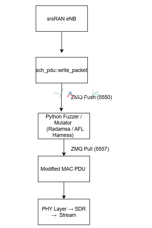

Вся схема должна выглядеть как то так:
После того как мы начали получать полные MAC-PDU и можем их изменять, «мир открыт» — можно делать всё, что угодно, вот базовые примеры для разминки:
