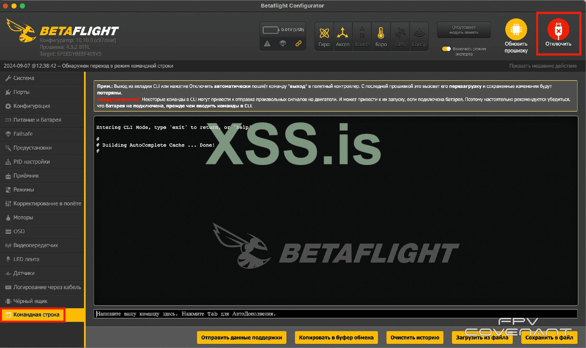

Заходим во вкладку - командная строка. Вводим команду - dump all. Нажимаем сохранить в файл.
На данном этапе мы произвели резервную копию конфигурации своего полетного контроллера сохранив ее в файл.

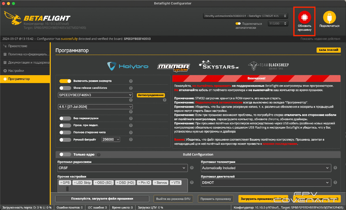

Подключаемся к дрону по USB Type-C, загружаем Betaflight Configurator - нажимаем кнопку подключить и далее - Обновить прошивку.
(Сразу хочу предупредить, что на данном этапе могут возникнуть проблемы на некоторых операционных системах Windows. Могут потребоваться дополнительные драйвера для загрузчика. У кого были такие проблемы пишите решение в комментариях).

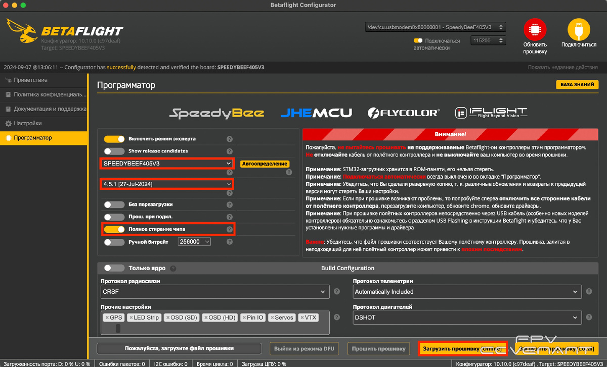

Выбираем модель своего полетного контроллера во вкладке, требуемую прошивку, полное стирание чипа, и подкиньте на всякий случай дополнительно Servos (будем управлять камерой в следующей статье когда будем строить новый дрон "Ублюдок" или бомбить). Нажимаем - Загрузить прошивку On-Line.
Загружаем новую прошивку он-лайн
И далее - Прошить прошивку.
Прошиваем новую прошивку

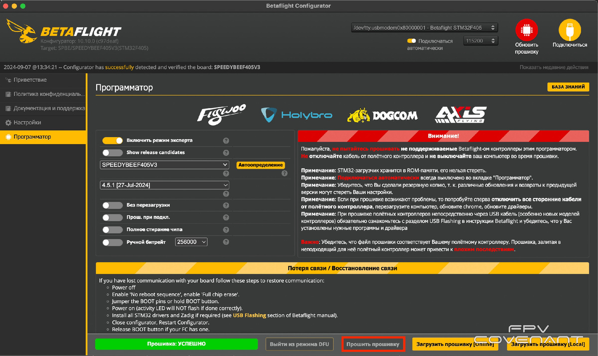

Видим что у нас на полетном контроллере установлена уже новая версия прошивки. Нажимаем Загрузить прошивку - Local.
Загружаем локально прошивку MILBETA
И выбираем реквизированную прошивку оппонента под ваш полетный контроллер. (Ссылка на скачку прошивок мы прикрепим в конце документа. Обратите внимание обязательно на версию и на фирму полетного контроллера).
Выбираем - прошить прошивку.
Прошиваем

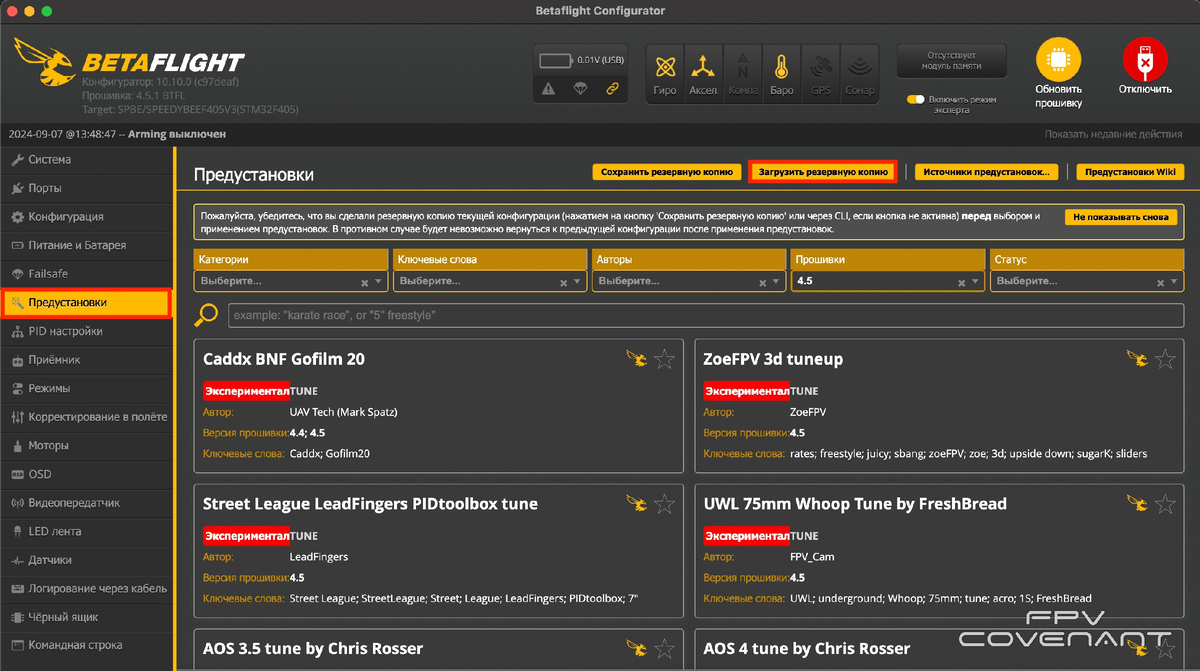

У нас сейчас полностью перепрошитый дрон с прошивкой MILBETA. Для того чтобы все ранне установленные параметры не забивать заново - требуется загрузить конфигурацию которую мы сохраняли в резервную копию. С помощью командной строки у нас загрузить не получилось, рассмотрим второй вариант - через вкладку Предустановки.
Загружаем резервную копию конфигурации
Далее требуется выбрать файл нашей сохраненной ранее конфигурации и загрузить игнорируя ошибки.
Проверяем вкладки. Вроде все загрузилось норм. Далее нам потребуется подгрузить специальный шрифт для правильного отображения в OSD параметров.

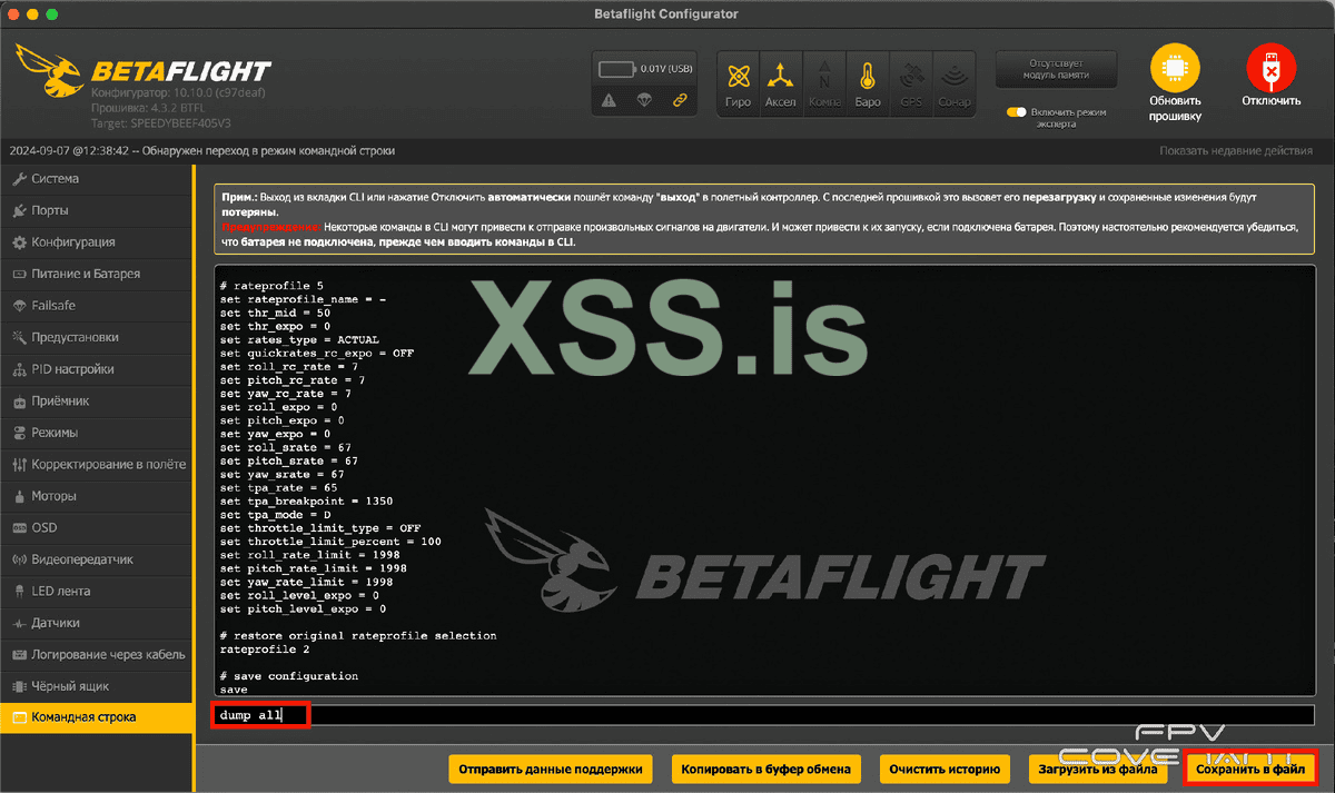

Для начала сохраняем все настройки своего полетного контроллера (FC). Подключаемся к дрону по USB Type-C, загружаем Betaflight Configurator - нажимаем кнопку подключить.

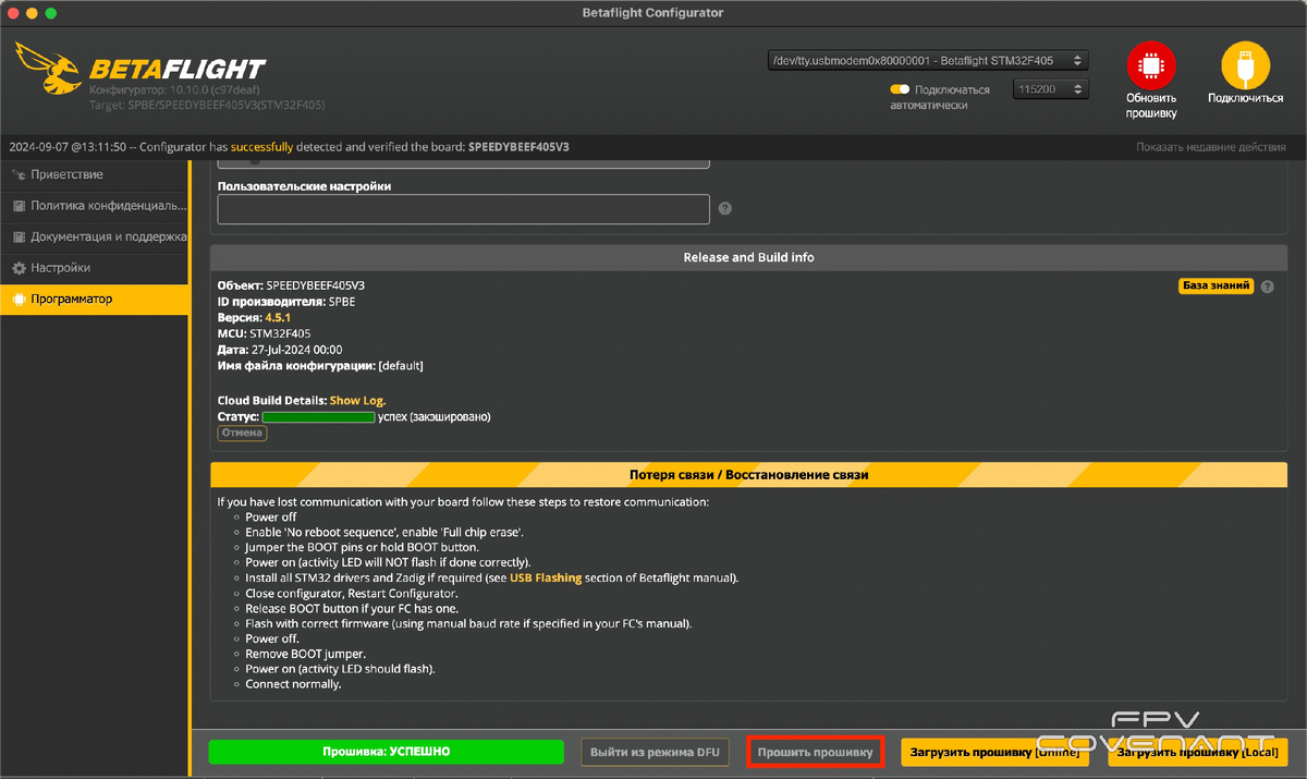

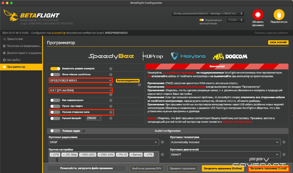

Приступаем к установке прошивки MILBETA. Подключаемся к дрону по USB Type-C, загружаем Betaflight Configurator - нажимаем кнопку подключить и далее - Обновить прошивку.
Готовимся к обновлению прошивки
Прошиваем

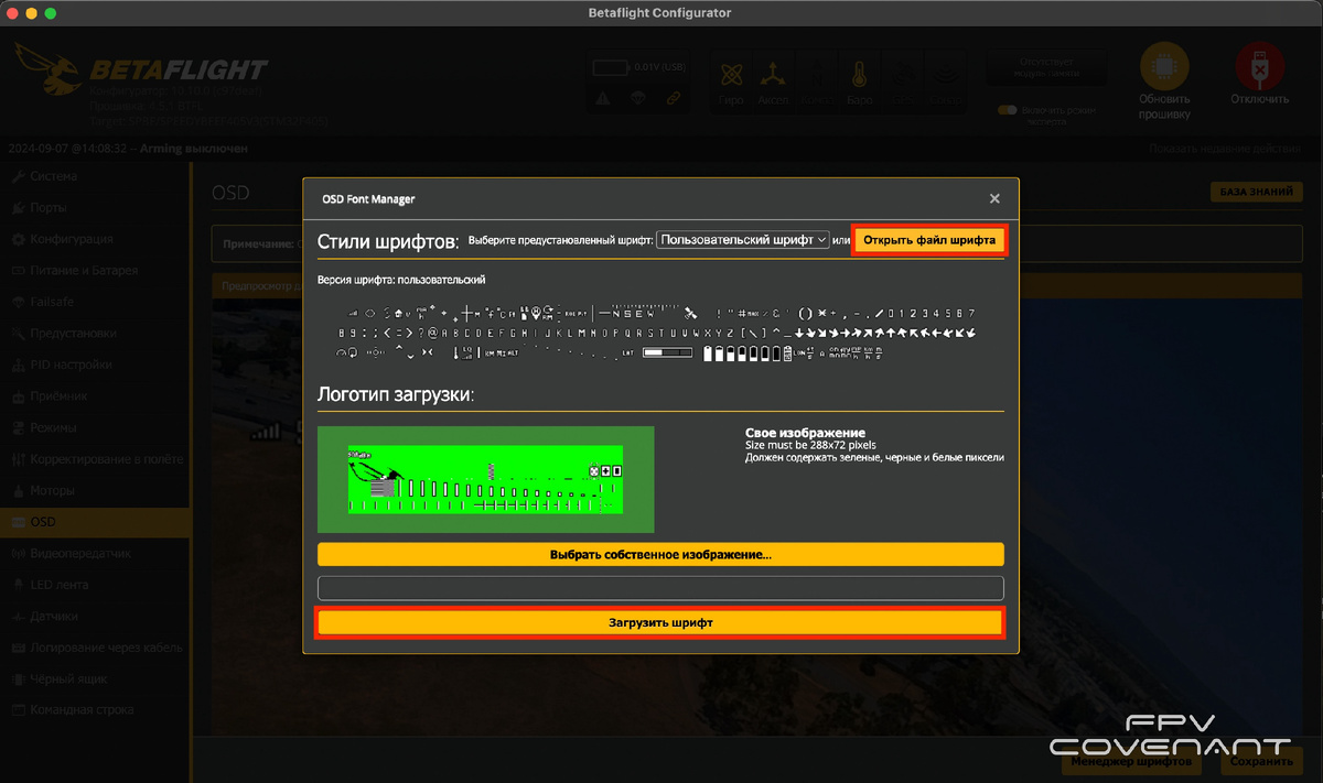

Загрузка шрифта в Betaflight Configurator для корректной работы OSD

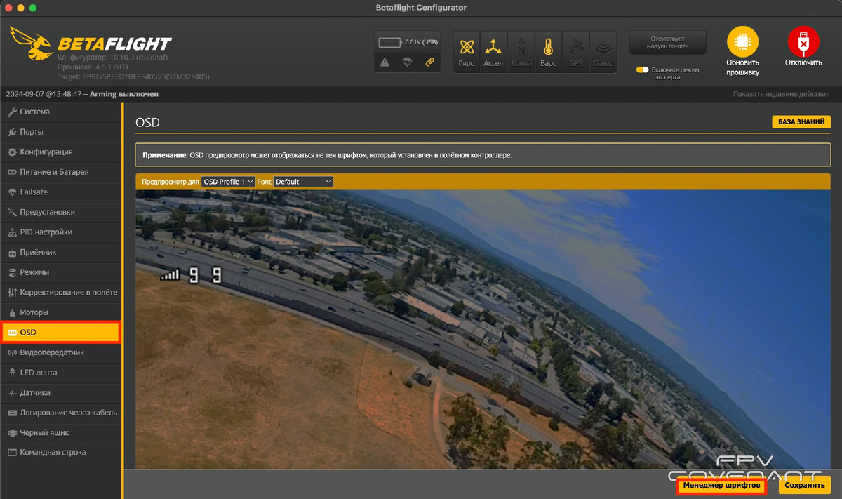

Заходим во вкладку OSD. Нажимаем менеджер шрифтов.
Загрузка нового шрифта
Выбираем шрифт - milbeta.mcm и загружаем шрифт в полетный контроллер.
Загружаем новый шрифт
