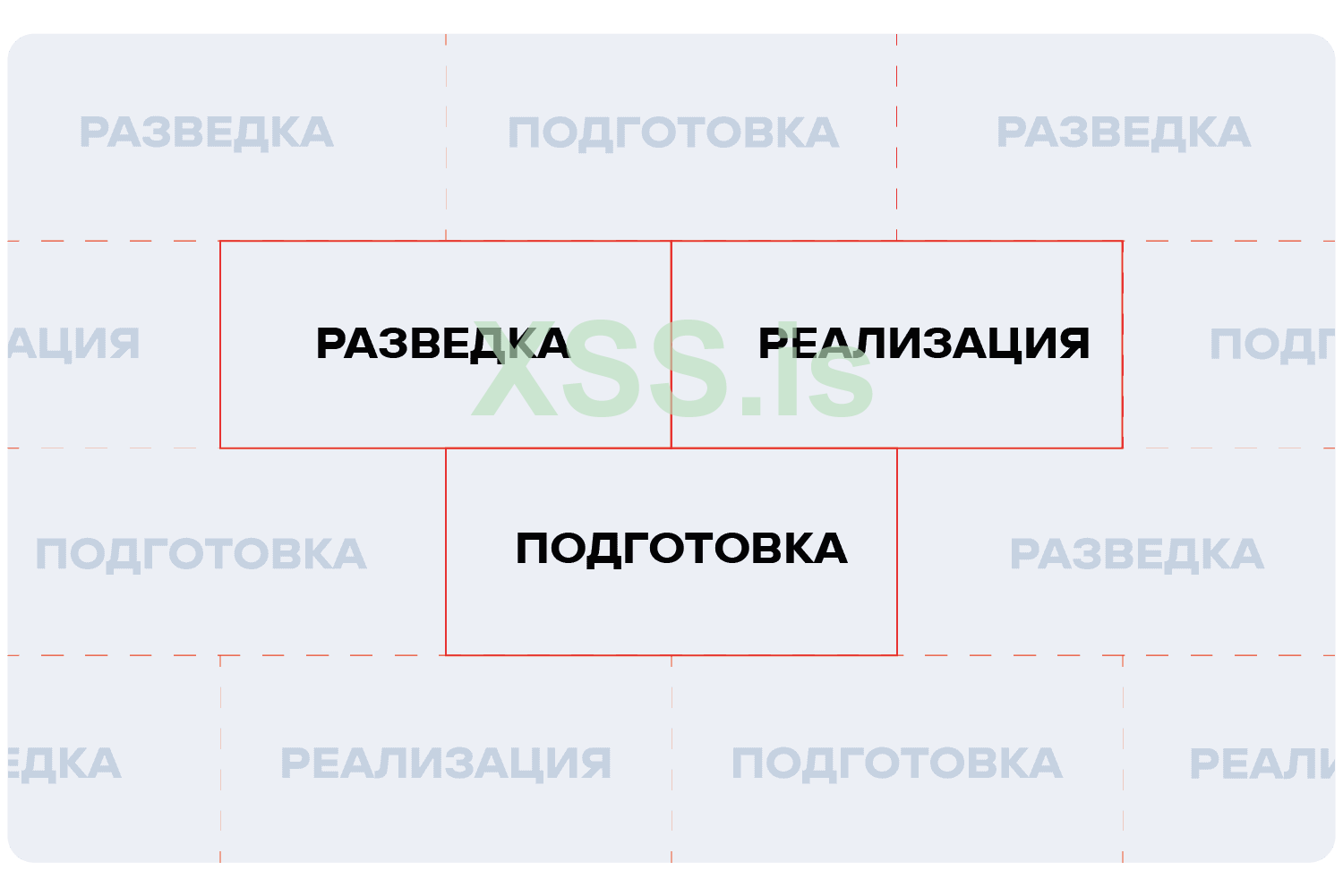

При верхнеуровневом рассмотрении атаку можно разделить на три этапа: разведка, подготовка и реализация (см. рис. 1).
Рисунок 1. Взаимосвязанные этапы таргетированной атаки
На первый взгляд все выглядит довольно просто, однако каждый из этих этапов включает множество взаимосвязанных подэтапов, качество выполнения которых напрямую влияет на конечный результат. Более того, последовательность этих этапов в жизненном цикле проекта часто меняется — например, когда требуется вновь провести узконаправленную разведку и подготовку для достижения конкретного промежуточного результата.

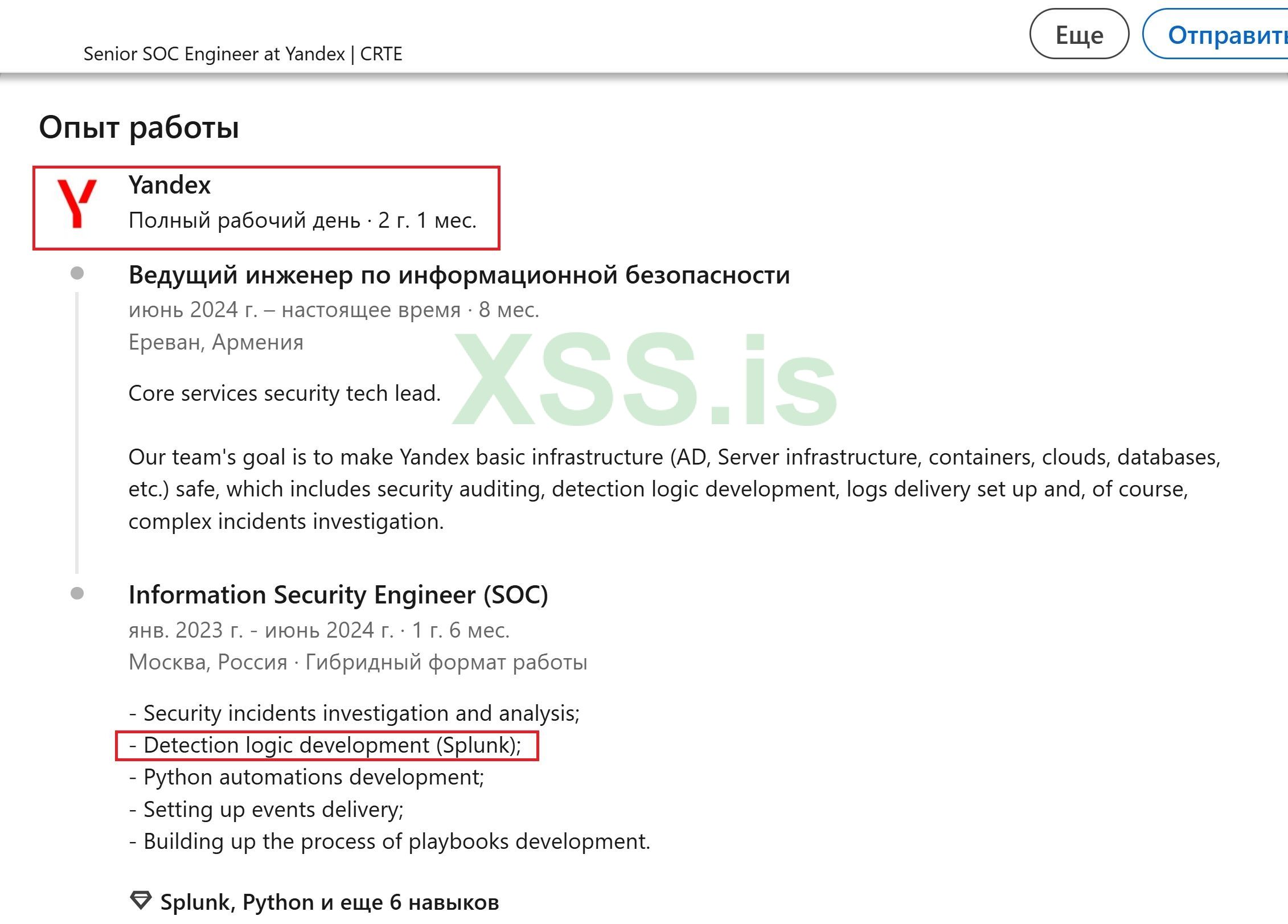

Рисунок 2.1. Ищем информацию о технологическом стеке компании: описание вакансий и резюме сотрудников (пример 1)
Рисунок 2.2. Ищем информацию о технологическом стеке компании: описание вакансий и резюме сотрудников (пример 2)

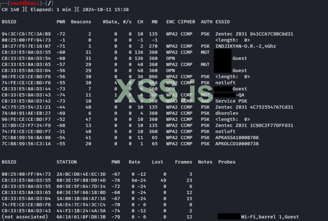

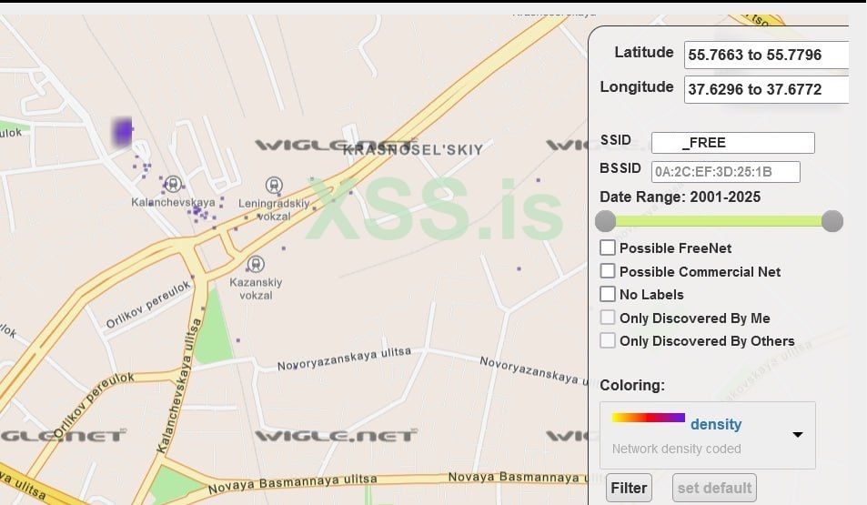

Знания о наличии у компании корпоративных беспроводных сетей тоже имеют существенное значение. Благодаря этому можно спланировать атаку типа Evil Twin, направленную на перехват учетных данных сотрудников.
Обнаружить беспроводные сети возможно двумя способами:
Рисунок 3.1. Интерфейс Wigle
Рисунок 3.2. Прослушивание сетевого эфира компании

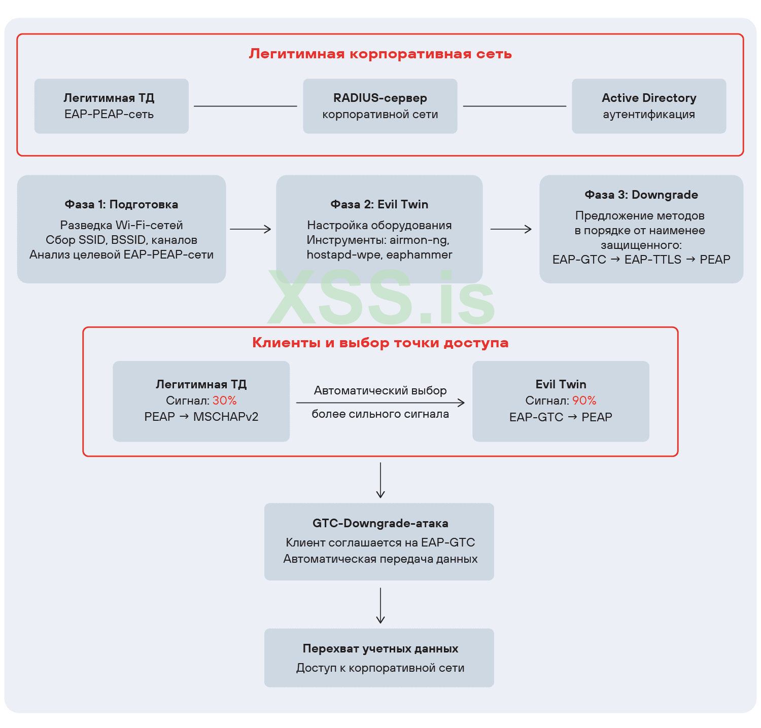

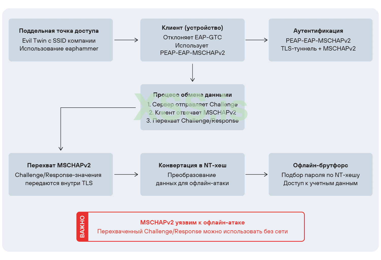

C) Атака Evil Twin на WPA-Enterprise-сети
WPA-Enterprise считается более безопасным методом по сравнению с WPA-PSK. Вместо предварительно распределенного ключа (PSK) здесь используется аутентификация по протоколу 802.1x на сервере RADIUS, который проверяет учетные данные пользователей и централизованно управляет всеми процессами (более подходящий вариант для корпоративной среды). Снижение рисков компрометации учетных данных происходит благодаря тому, что у каждого пользователя есть собственный идентификационный ключ для доступа к сети — в виде доменной учетной записи и пароля.
Для нас представляет интерес использование компанией корпоративной беспроводной сети на основе EAP-PEAP без применения сертификатов для проверки подлинности точки доступа. До сих пор часто встречаются крупные компании, которые используют аутентификацию в беспроводной сети только на основе учетных данных, игнорируя более защищенные методы с применением сертификатов, например EAP-TLS. Как пентестеры, мы только рады таким «низко висящим фруктам» и возможности быстро получить учетные записи, но, как специалисты по кибербезопасности, огорчаемся, что компании пренебрегают повышением безопасности своих беспроводных сетей и не используют несложные передовые архитектурные практики.
Нам остается только приехать к офису заказчика для проведения атаки Evil Twin, направленной на перехват учетных данных сотрудников. Мы можем разместиться в общедоступной кофейне в офисе компании или на пути маршрутов сотрудников при их возвращении домой, поскольку для создания поддельной точки доступа с таким же сетевым идентификатором (SSID) достаточно мобильного телефона с предустановленной операционной системой и соответствующими инструментами.
Рисунок 4. Атака Evil Twin
Атака Evil Twin основывается на предположении, что многие сотрудники заказчика используют беспроводную сеть на мобильных телефонах или корпоративных ноутбуках без проверки сертификата сети. Это позволяет понизить метод аутентификации клиента и перехватить учетные данные. Протокол EAP, который используется в корпоративных беспроводных сетях, поддерживает различные методы аутентификации. Выбор осуществляется при установлении соединения, аутентификация выполняется, если предложенный метод поддерживается клиентом. Легитимные точки доступа при установлении соединения предлагают клиенту методы аутентификации в порядке от наиболее до наименее защищенного. В противоположность этому наши поддельные точки доступа предлагают методы аутентификации от наименее к наиболее защищенному. В результате происходит понижение метода аутентификации, например с PEAP-EAP-MSCHAPv2 до EAP-GTC.

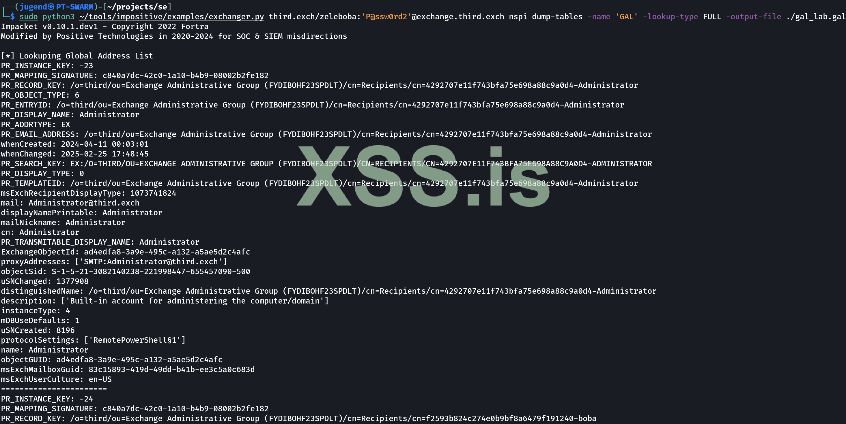

Извлечение GAL по протоколу MS-OXNSPI
Благодаря продуктивной охоте к началу стадии активной разведки мы получаем набор действующих доменных учетных записей, которые можно использовать для развития атак. Например, можно выполнить выгрузку глобальной адресной книги с Exchange-сервера с помощью инструмента exchanger.py, разработанного нашей командой.

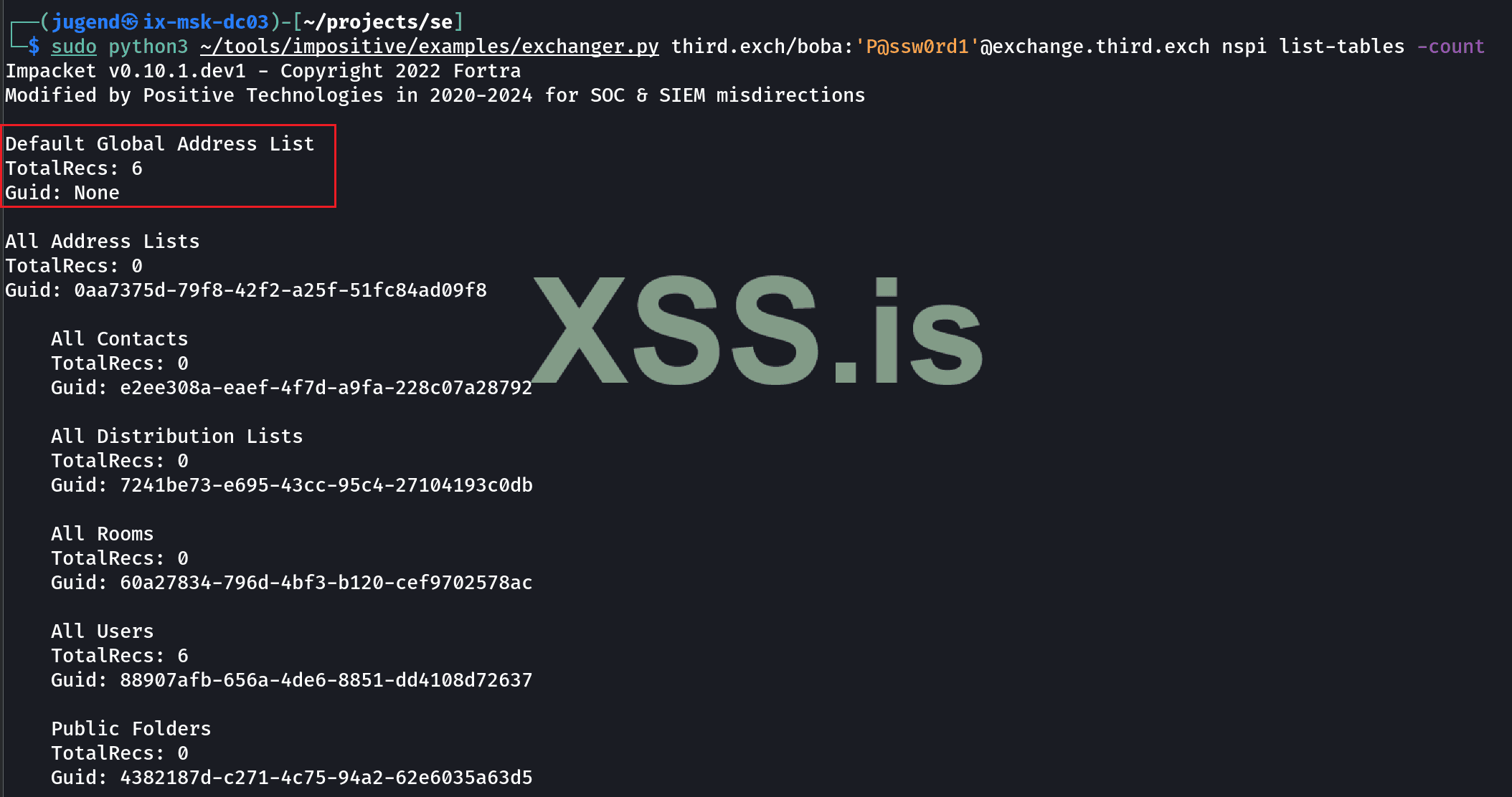

Сначала необходимо подключиться к серверу MS Exchange по протоколу MS-OXNSPI и осуществить запрос на получение информации о глобальном списке адресов на сервере.
Рисунок 5.1. Запрос на получение информации о глобальном списке адресов на сервере

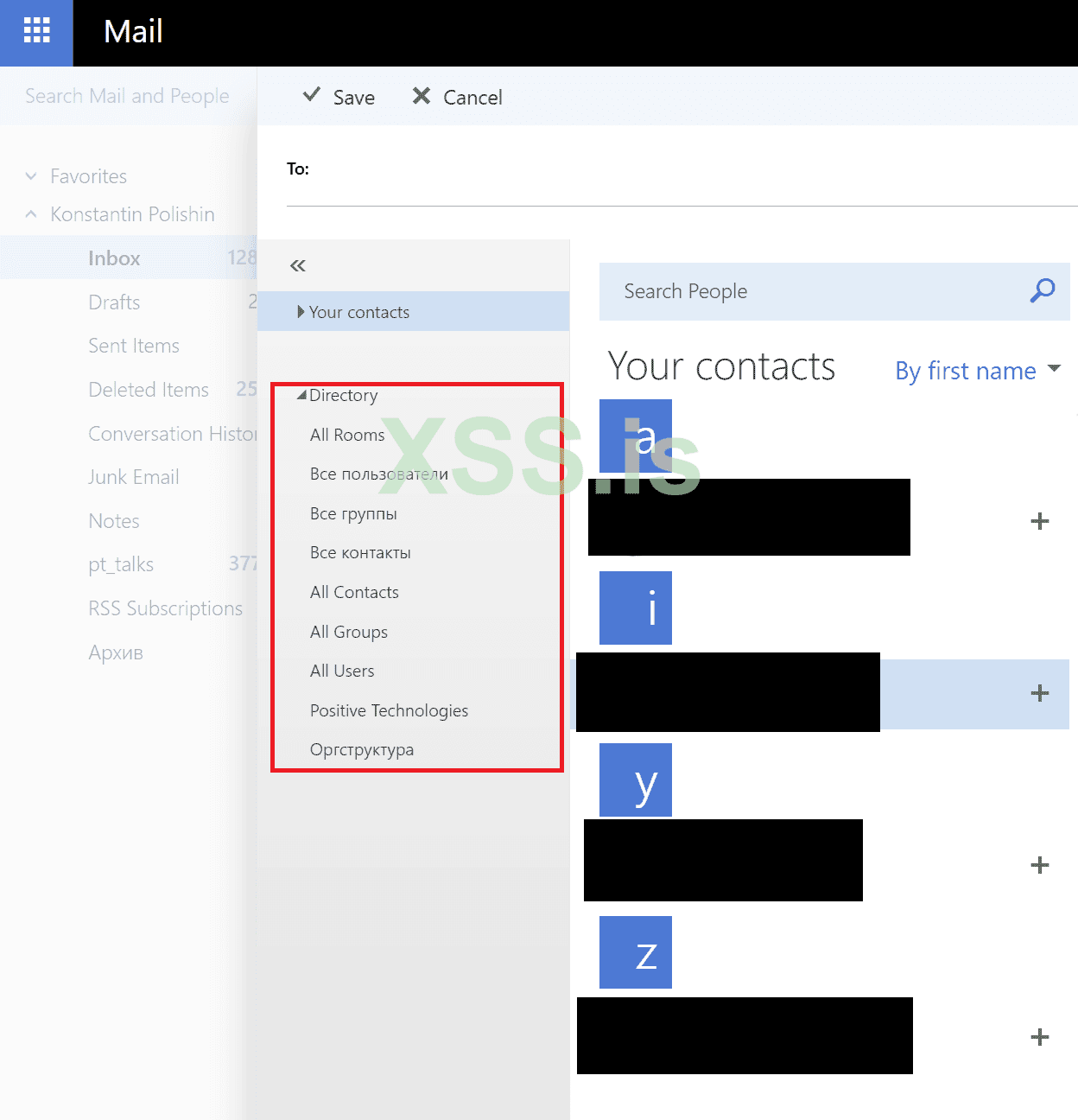

В выгруженной адресной книге мы можем обнаружить общее количество почтовых адресов в глобальной адресной книге, а также имена адресных книг, которые компания использует для группировки почтовых адресов, составляющих Global Address List. В стандартном пользовательском интерфейсе OWA (Outlook Web Access) данные отображаются как набор контактных листов.
Рисунок 5.2. Данные в интерфейсе OWA
Затем можно произвести выгрузку GAL для детального изучения локально на нашей рабочей станции.
Рисунок 5.3. Выгрузка GAL

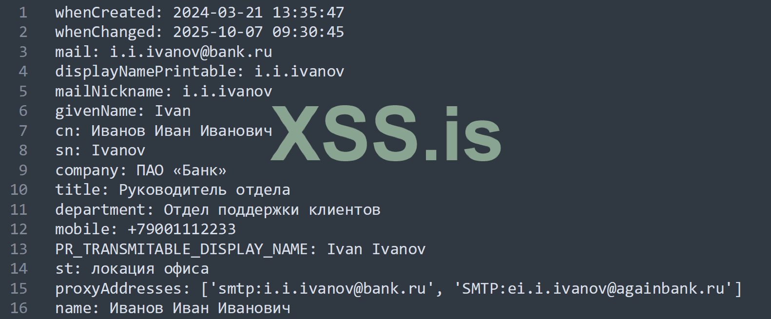

Сырой GAL может напугать юного экстрактора адресных книг своим недружелюбным форматом, но опытный почтовый жук знает, куда смотреть. Типичное содержимое выглядит как досье на сотрудника компании:
Рисунок 5.4. Информация о сотруднике
Таким образом, мы получаем максимально достоверную информацию о сотруднике и знаем:

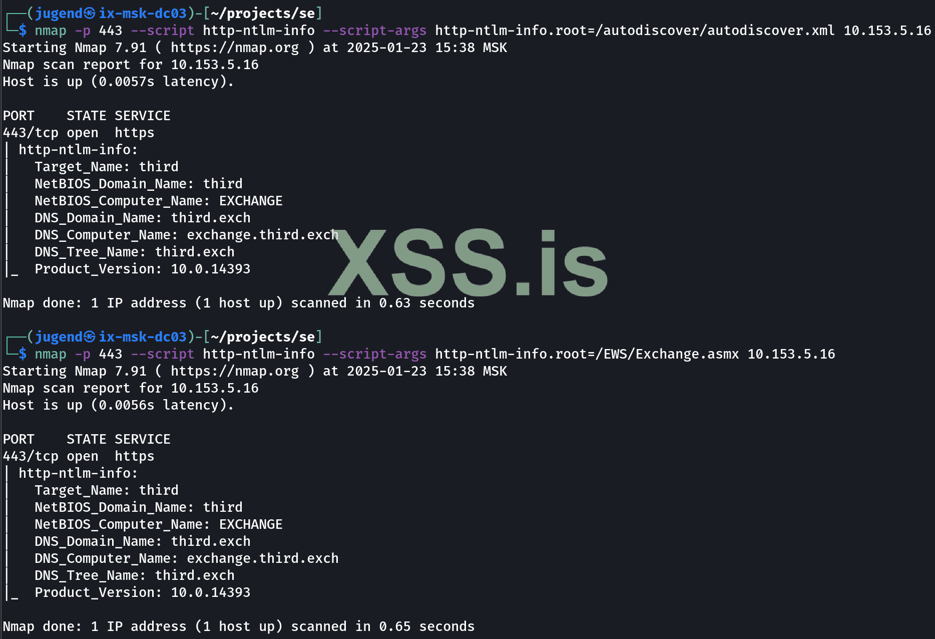

При активной разведке мы уделяем особое внимание доступности веб-службы /EWS/Exchange.asmx. EWS (Exchange Web Services) — это API, который предоставляет доступ к функциям и данным Microsoft Exchange Server. Он позволяет взаимодействовать с серверами Exchange для управления почтой, календарями и другими объектами (фактически позволяет управлять почтовым ящиком сотрудника).
При наличии учетных данных EWS позволяет выполнять следующие действия:
В последнее время EWS-эндпоинт стал своеобразным чит-кодом, который позволяет извлечь много полезной информации для развития атаки из корпоративных писем (инструкции по настройке VPN, пароли, сертификаты), а также реализовать векторы внутреннего фишинга (рассылку с легитимных корпоративных почтовых адресов сотрудников). Такие письма вызывают гораздо большее доверие и подвергаются меньшим проверкам со стороны почтовых шлюзов и Sandbox-решений.

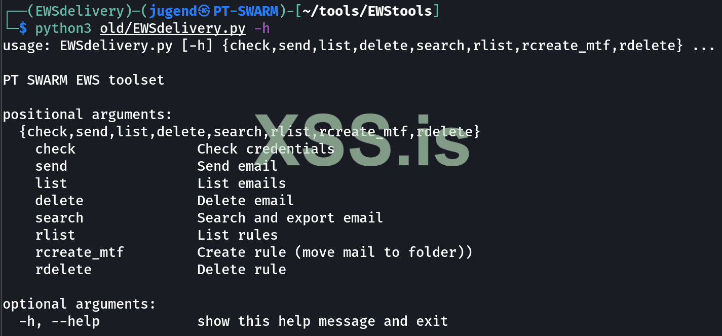

EWSdelivery
Для работы с почтой через EWS наша команда разработала инструменты, позволяющие извлечь максимальную пользу из доступности этой веб-службы и валидных учетных данных. У нас есть продвинутая и упрощенная версия этих инструментов — далее будет представлена демонстрация упрощенной версии (чтобы не углубляться в тонкости и нюансы управления почтой через EWS).
Рисунок 6.1. PT SWARM EWS toolset

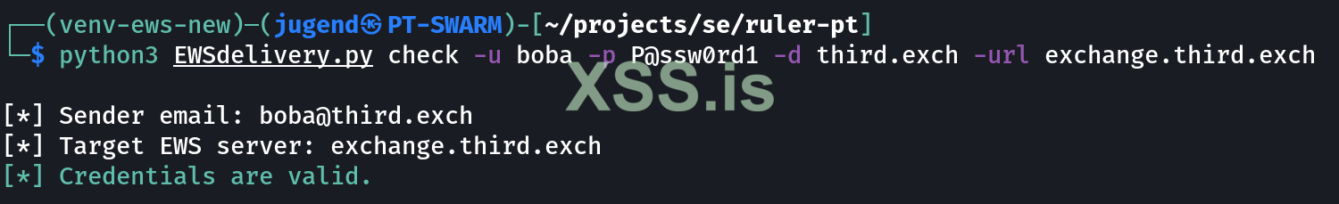

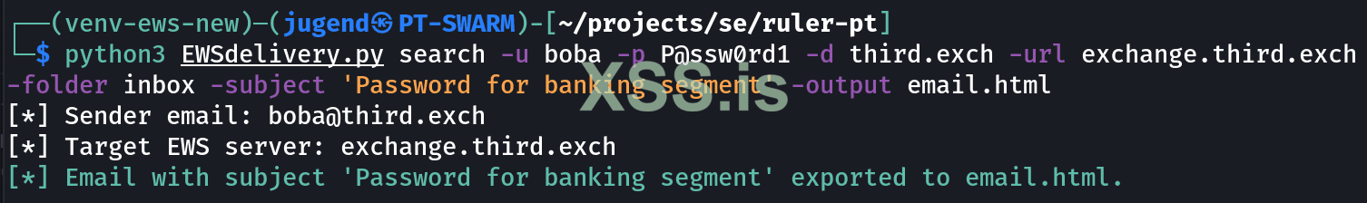

Сначала необходимо проверить валидность полученных учетных данных (с этапа password spraying / фишинга / Wi-Fi).
Рисунок 6.2. Проверка валидности полученных учетных данных

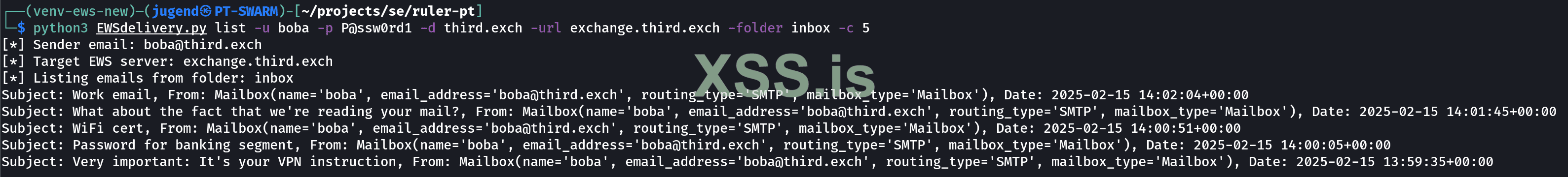

После подтверждения валидности можно приступать к управлению почтовым ящиком. Первоочередной интерес представляют находящиеся в нем письма, так как в них можно обнаружить различные корпоративные инструкции, пароли и сертификаты.
Рисунок 6.3. Информация в письмах
Можно выполнять поиск писем во всех имеющихся почтовых папках пользователя: входящие (включая различные кастомные группы), удаленные, отправленные. В более продвинутой версии инструмента также можно использовать модуль «search», позволяющий искать письма не только по теме, но и по имени отправителя, ключевым словам и другим параметрам. При обнаружении интересного письма его можно выгрузить в html-формате со всем содержимым (включая прикрепленные файлы) для изучения в офлайн-режиме.
Рисунок 6.4. Выгрузка письма в html-формате

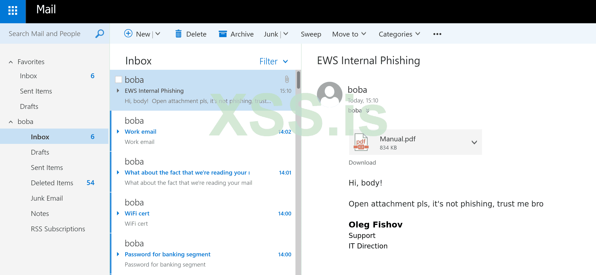

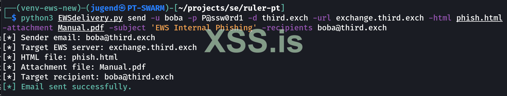

После сбора всей необходимой информации можно подготовить HTML-версию фишингового письма и использовать EWS для его отправки от имени сотрудника потенциальным жертвам (включая вложения с полезной нагрузкой).
Рисунок 7.1. Отправка фишингового письма с полезной нагрузкой
Остается только ждать, когда жертва прочитает письмо и примет решение, от которого зависит успех получения начального доступа к инфраструктуре.
Рисунок 7.2. Фишинговое письмо в интерфейсе Outlook

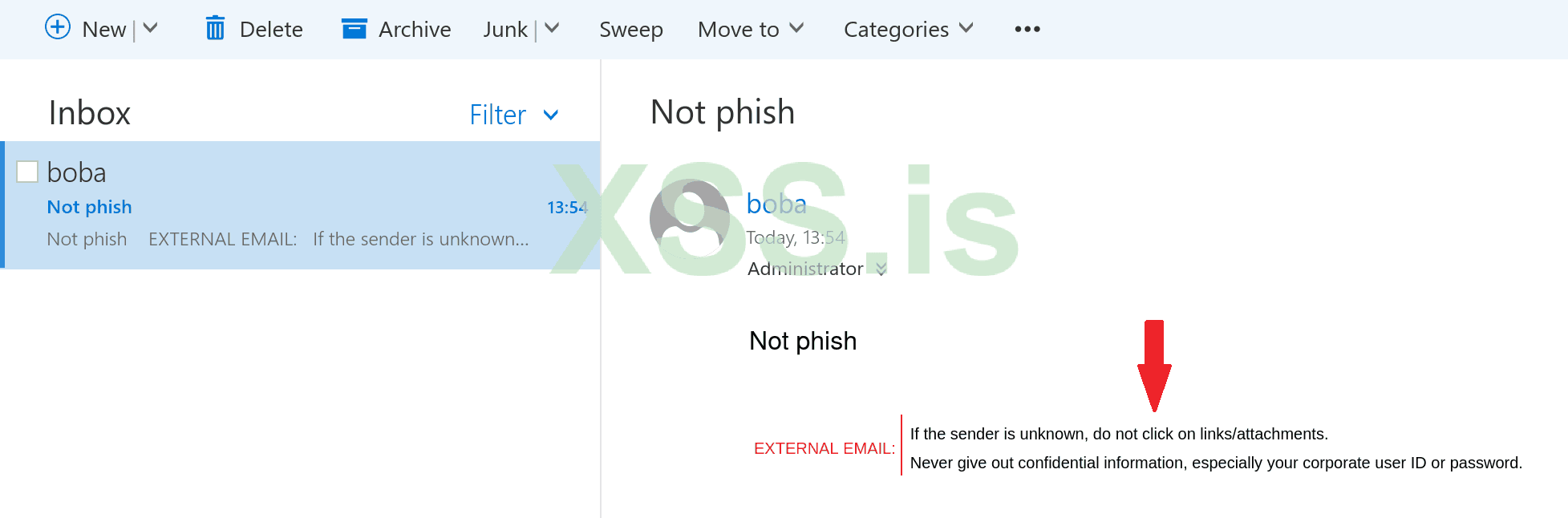

Получив ответное письмо с корпоративной подписью, можно обнаружить в нем специальную плашку, предупреждающую сотрудника: письмо пришло с внешнего адреса. Такая плашка может размещаться как в начале, так и в конце письма. Также в тему письма могут добавляться соответствующие заголовки ([Внешний отправитель], [Potential SPAM] и др.), но эта практика встречается гораздо реже. В последнее время подобные правила все чаще внедряются на Exchange-серверах компаний для защиты корпоративной почты.
Рисунок 8.1. Плашка «Внешний отправитель»

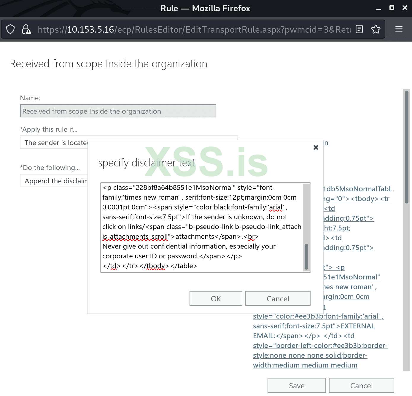

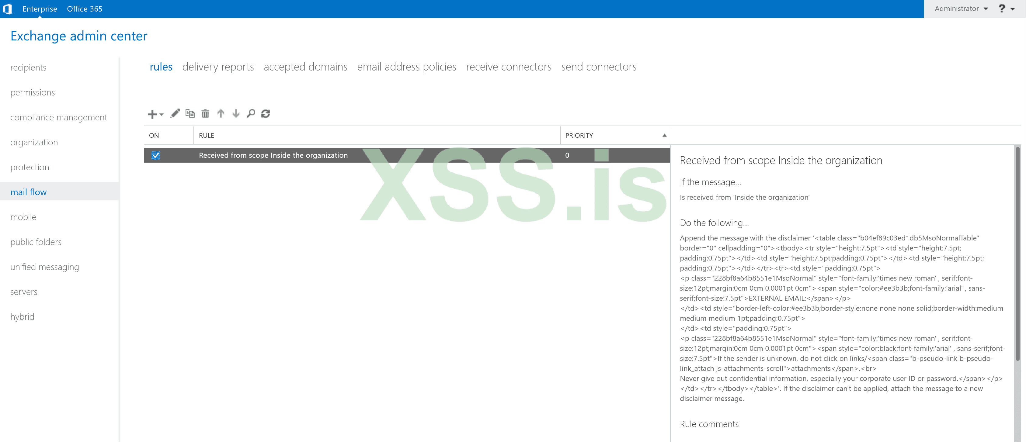

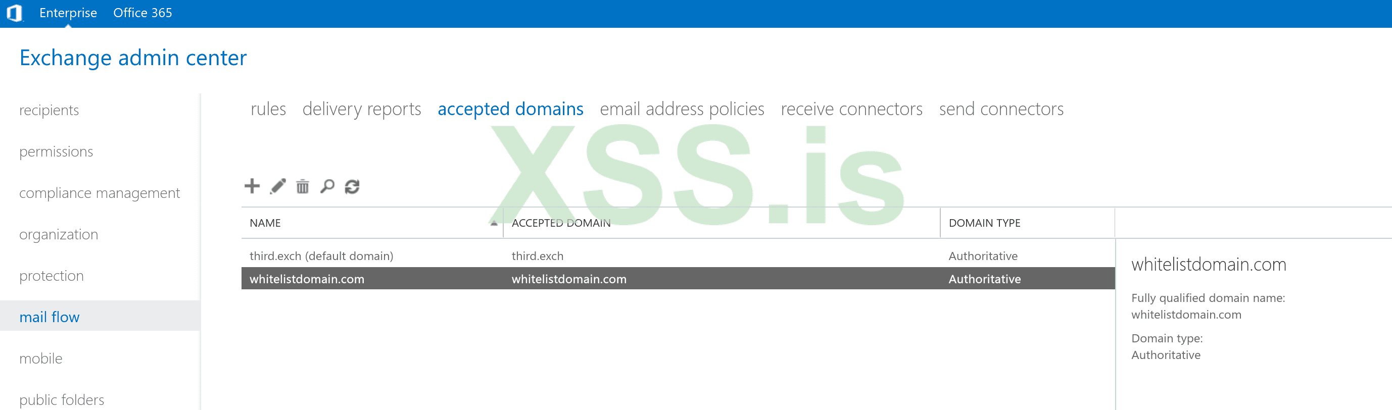

Давайте разберемся, что собой представляет эта плашка и как она реализована технически. По сути, это HTML-код, который вставляется в тело письма в соответствии с настройками правила, созданного на Exchange-сервере через панель администрирования ECP. Чаще всего используется правило, которое применяется сразу ко всем внешним почтовым адресам и доменам, не входящим в список доверенных («accepted domains»).
Рисунок 8.2. Создание правила на Exchange-сервере
Рисунок 8.3. Создание правила на Exchange-сервере
Рисунок 8.4. Создание правила на Exchange-сервере
Итак, плашка — это просто дополнительный HTML-код, добавляемый в содержимое письма на основе правил о внешнем отправителе.
Рисунок 8.5. HTML-код правила

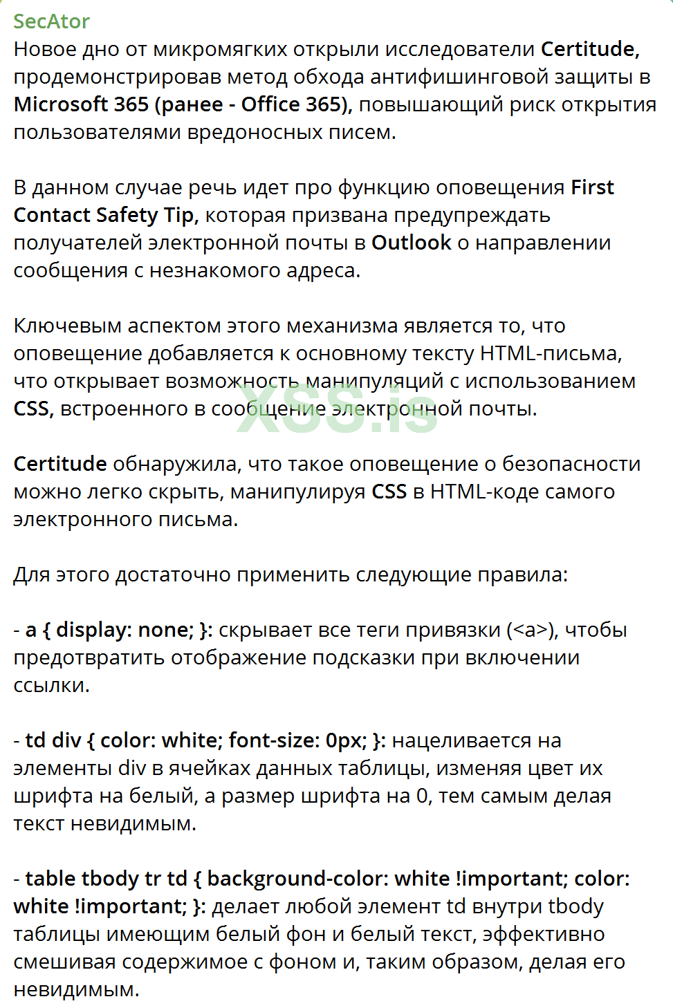

Обходятся подобные плашки достаточно просто: изначально владельцем всего HTML-содержимого письма является отправитель, поскольку верстка осуществляется на его стороне. Соответственно, можно с помощью встроенных CSS-стилей запретить отображение любого другого HTML-кода, кроме собственного.

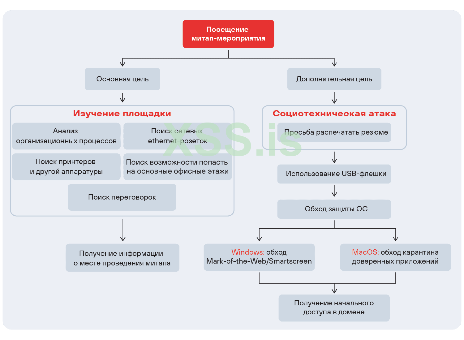

Физическое проникновение в офис компании рассматривается только в случаях, когда туда можно попасть на законных основаниях без особых проблем. То есть если там есть общедоступная зона или компания проводит в офисе публичные митапы и семинары.
Митап как вектор проникновения
Крупные холдинги и ИТ-компании часто проводят митапы, доступные для посещения через регистрацию на публичной платформе. Это снимает вопросы о законности присутствия в офисе, поскольку мы получаем гостевой бейдж и доступ к месту проведения мероприятия. Обычно площадка для митапа располагается на втором или третьем этаже офиса с некоторой сетевой изоляцией в розетках, при этом доступ на основные рабочие этажи сотрудников ограничен. Однако зачастую это только формальное ограничение…
Тематика мероприятий не имеет существенного значения, поскольку наша основная цель — легально попасть в офис и провести разведку. Например, для этого можно использовать специальные устройства (LAN Turtle, Raspberry Pi, USB-накопители и др.) для взаимодействия с сетевыми розетками, принтерами и прочей офисной инфраструктурой.

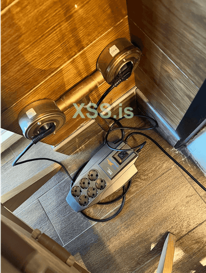

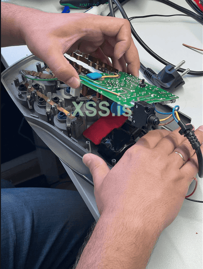

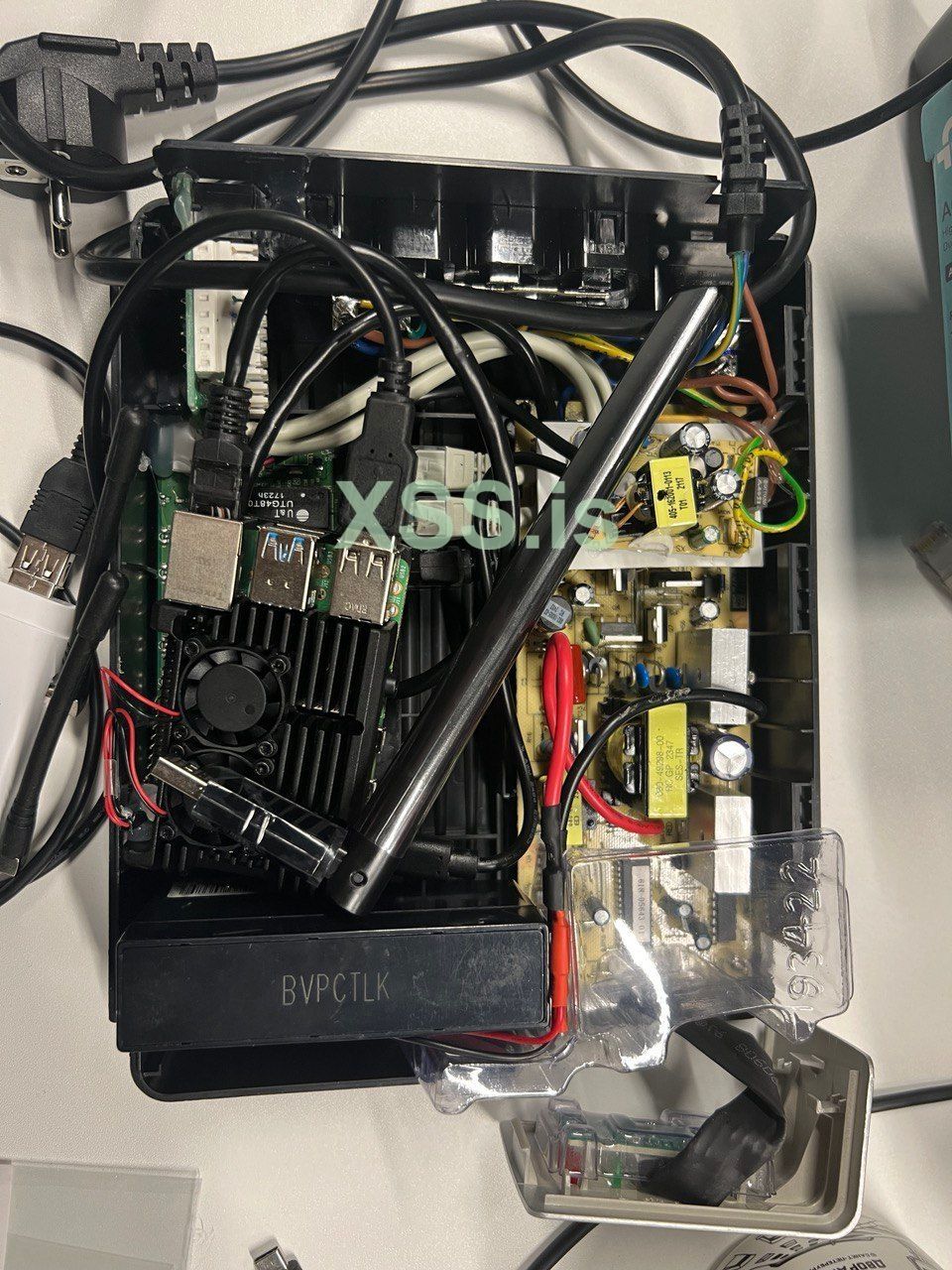

Рисунок 9.1. LAN Turtle
Рисунок 9.2. ИБП ручной сборки с Raspberry Pi в офисе компании

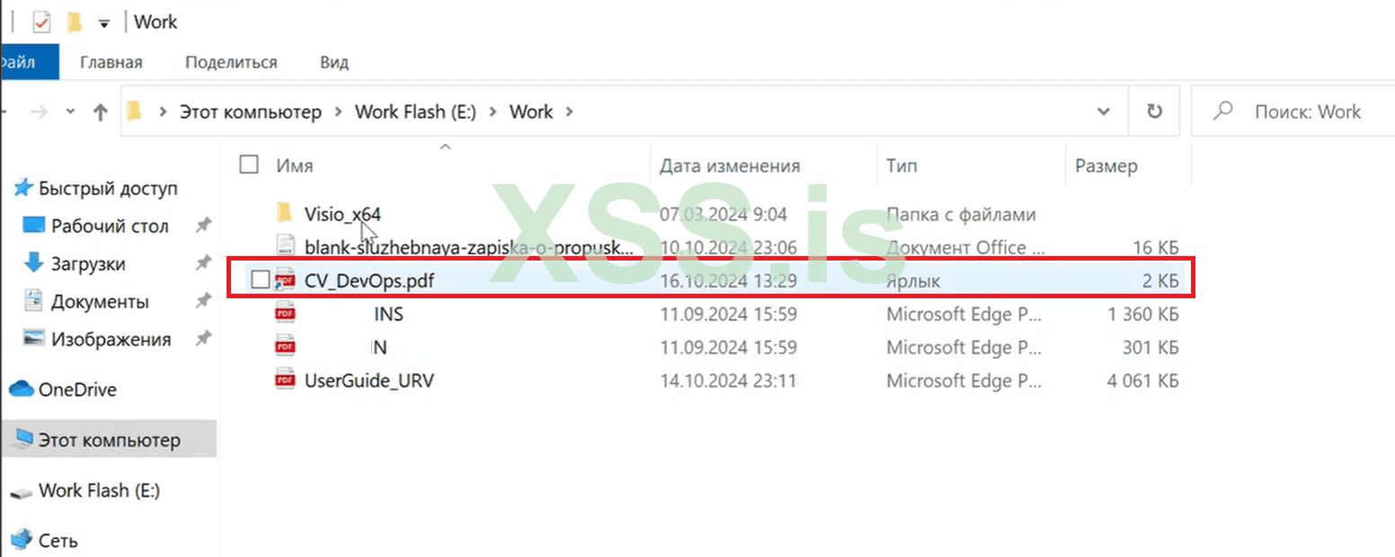

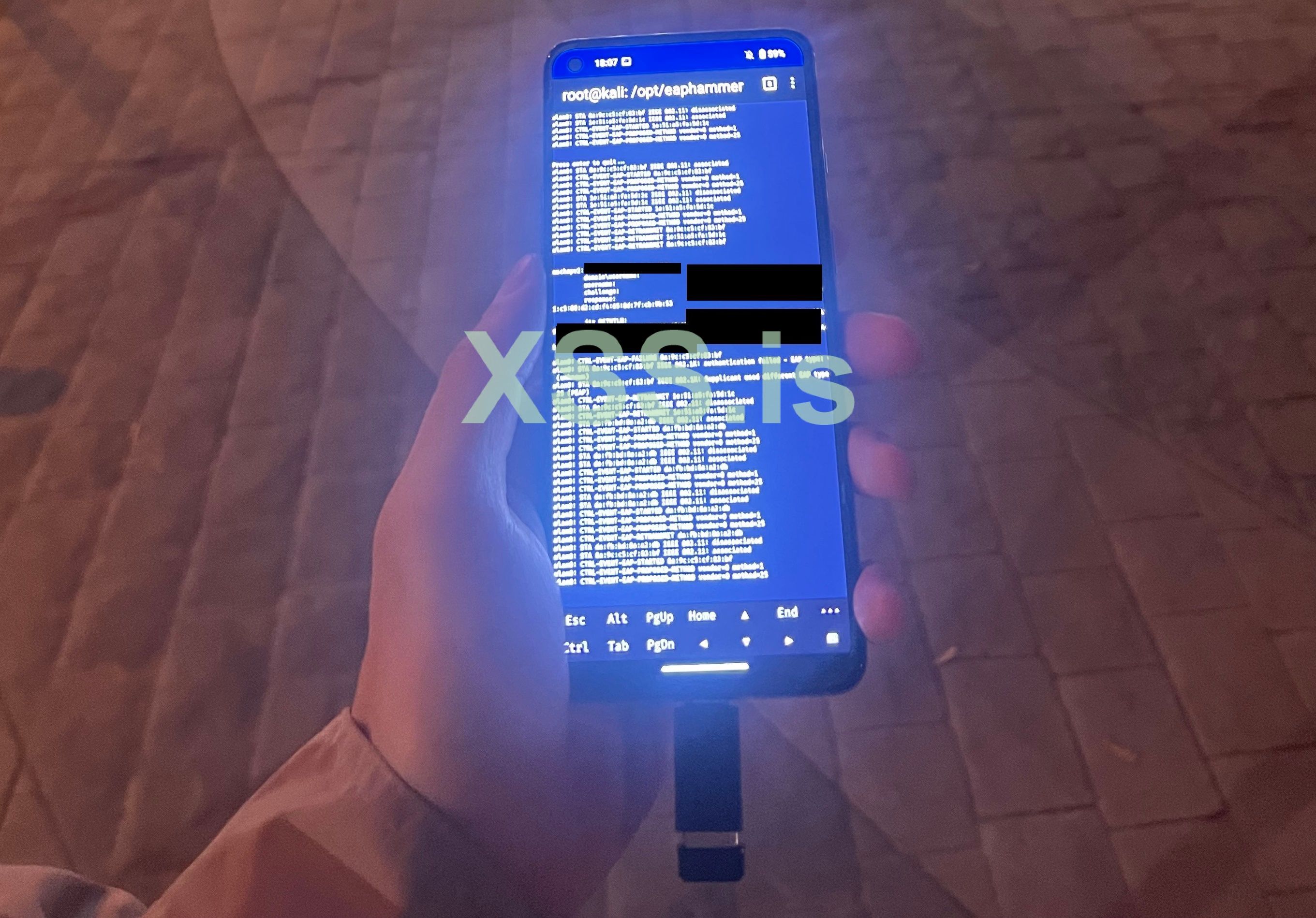

Flash-drive-атаки на секретарей
Помимо подключения специализированных устройств к сетевым розеткам, митап позволяет реализовать социальную атаку на секретарей ресепшен, рабочие станции которых обычно имеют определенную видимость доменной инфраструктуры. Мероприятие органично обосновывает просьбу распечатать ваше резюме с USB-накопителя для передачи одному из выступающих. При подключении подобных накопителей к рабочим устройствам их содержимое считается доверенным, поэтому на него не распространяются защитные механизмы вроде Mark-of-the-Web и карантина. Это позволяет реализовывать относительно простые цепочки для запуска полезной нагрузки.

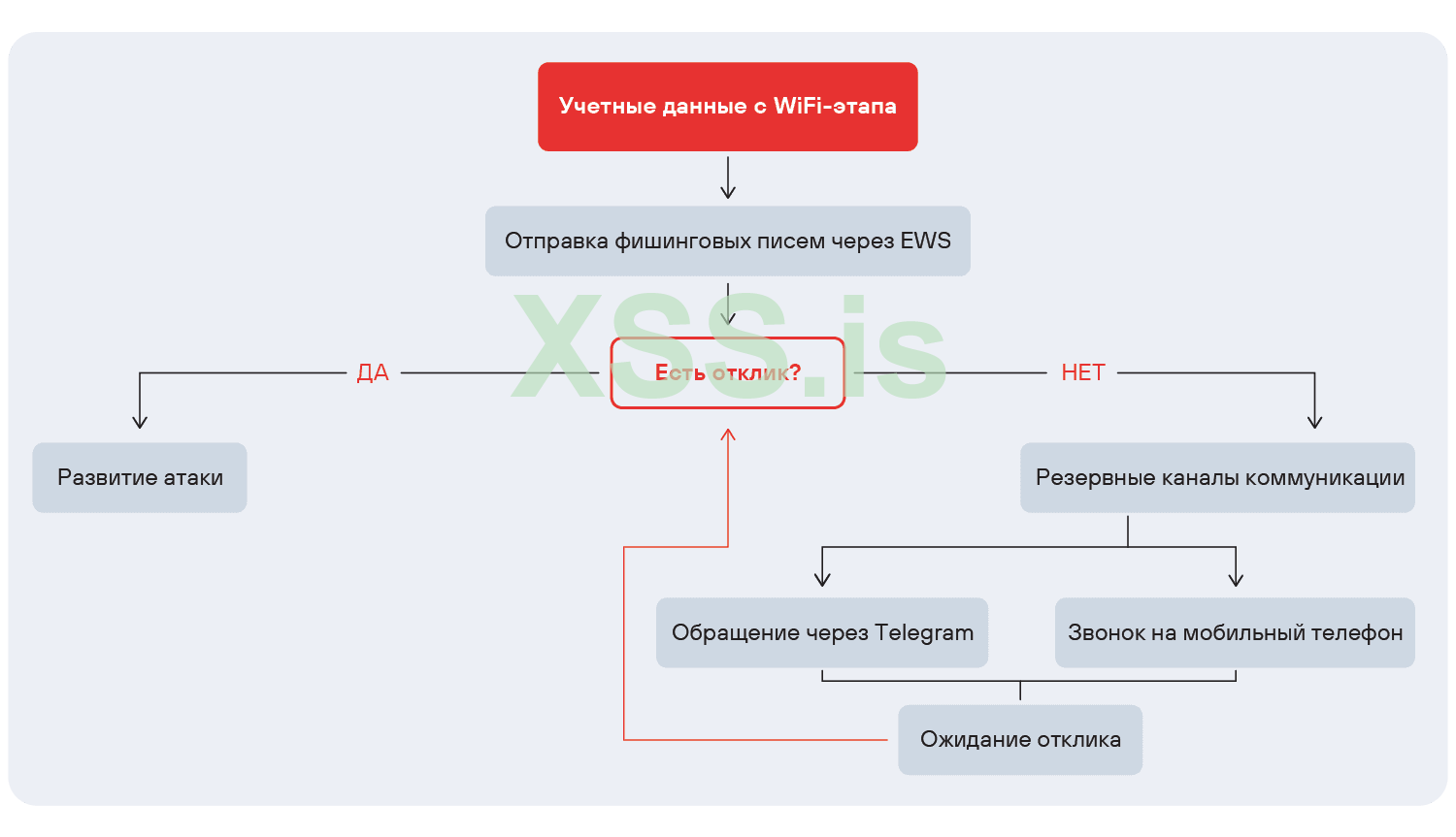

Что делать, если атакуемый сотрудник не отреагировал? Да в целом ничего — искать следующего кандидата и пытаться вызвать нужную эмоцию. Не повезло с одним — повезет с другим. Для меня предпочтительнее сценарий, когда пользователь просто игнорирует фишинговое письмо, а не обращается в службу ИБ или же начинает задавать уточняющие вопросы, которые могут привести к раскрытию кампании. Лучше не вызывать у жертв эмоций, которые запустят сарафанное радио или приведут к оповещению центра безопасности, поскольку такие реакции сложно контролировать и сглаживать.
При формировании сценария стоит подготовить несколько вариантов текста для благоприятных и неблагоприятных ситуаций. Если с первыми все понятно (получение обратного соединения на C2), то в случае неблагоприятного развития событий необходим набор готовых ответов для оперативного решения различных проблем (например, проблемы со ссылкой или запуском файла, уточняющие вопросы о личности отправителя и многое другое). Как предугадать и продумать все заранее? Подготовиться ко всему практически невозможно, но 90% ситуаций можно предусмотреть путем эмуляции: поставить себя на место жертвы, задать себе потенциальные вопросы и подготовить логичные ответы. Чем больше у вас проектного опыта, тем проще решается эта задача.

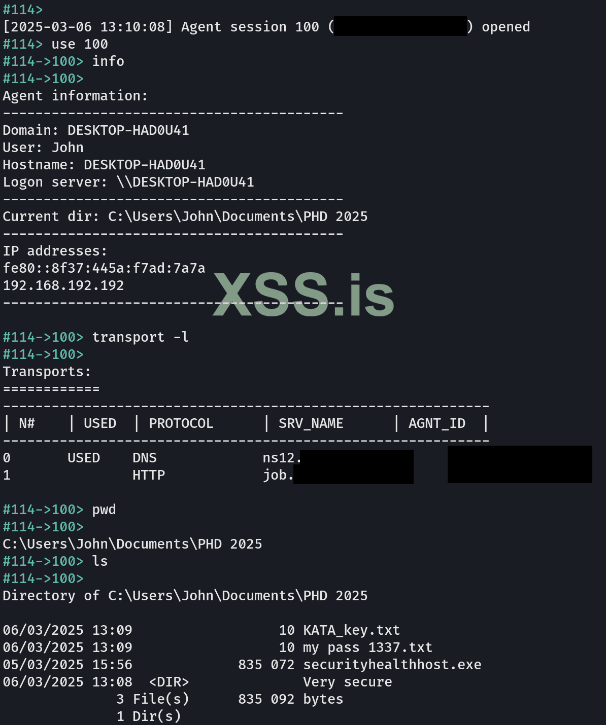

Post-exploitation
Если у вас есть собственный агент постэксплуатации, позволяющий работать с доменной инфраструктурой из контекста пользователя и выполнять консольные команды без вызова стандартных консолей, включите его в начинку полезной нагрузки для запуска в памяти или извлечения на диск. При исследовании атакуемой рабочей станции и Active Directory это позволит вам не создавать в системе процессов, привлекающих внимание защитных механизмов (например, cmd.exe и powershell.exe).
Execution
Далее необходимо определить логику выполнения для конкретной ОС и выбрать соответствующий тип файла: что и как запустит основную полезную нагрузку. Для Windows это могут быть файлы Microsoft Office с макросами, различные исполняемые файлы пользовательского уровня (.LNK, .CMD, .BAT, .URL и др.) или векторы DLL Side-Loading — итоговый выбор зависит от вашей экспертизы, предпочтений и сценарных задумок.

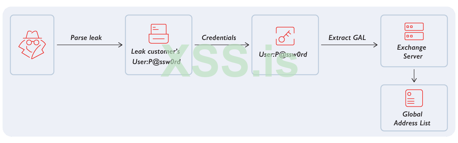

Каким же образом учетные данные сотрудников крупных компаний попадают в утечки инфостилеров и оказываются в открытом доступе? Механизм достаточно прост:
Рисунок 12. Жизненный цикл инфостилера
Чем крупнее компания, тем выше вероятность обнаружения учетных данных ее сотрудников в логах инфостилеров. Одновременно возрастает шанс, что команда Threat Intelligence организации либо не успела проанализировать, либо просто не обнаружила очередную утечку.
На некоторых Red Team проектах для компаний из финансового сектора нам удавалось выявить действующие доменные учетные данные после тщательного анализа значительного объема логов инфостилеров. Эти данные позволяли установить подключение к серверу MS Exchange по протоколу MS-OXNSPI и выполнить запрос для получения информации о глобальном списке адресов на сервере:
Рисунок 13. Запрос на получение Global Address List
Затем мы осуществляли выгрузку GAL для последующего детального анализа на нашей рабочей станции:
Рисунок 14. Выгрузка GAL
В результате мы получили доступ ко всем действующим именам доменных учетных записей сотрудников компании и их почтовым адресам. Эти данные как минимум позволяют провести более эффективный и целенаправленный Password Spraying с использованием словарных паролей (например, Zydfhm2025!, Atdhfkm2025! и др.) для получения дополнительных учетных записей.
Однако, поскольку на этих ранних этапах разведки мы все еще не располагаем полным представлением о технических возможностях мониторинга и обнаружения атак командой SOC, Password Spraying, как правило, остается запасным вариантом получения доменных учетных записей сотрудников. Этот вектор может быть задействован в случае крайней необходимости при отсутствии альтернативных путей.
Рисунок 15. Схема получения GAL

Однако в рамках наших проектов такие низко висящие фрукты встречаются редко. Чаще всего в офисах компаний из финансового сектора можно встретить большое количество корпоративных EAP-сетей, в которых используется метод аутентификации PEAP. Это открывает возможность для проведения атаки Evil Twin на потенциальных клиентов сети: если они обнаружат знакомый SSID точки доступа, то будут подключаться без проверки сертификата сервера (см. рис. 16.1 и 16.2).
Рисунок 16.1. Сценарий атаки Evil Twin
Рисунок 16.2. Альтернативный сценарий атаки Evil Twin

Ключевая задача заключается в определении оптимального местоположения на маршрутах передвижения сотрудников — как на территории офиса, так и по пути к метро. Нужно выбрать зону, где сигнал легитимной точки доступа отсутствует или будет значительно слабее сигнала поддельной.
Классические варианты расположения поддельной точки доступа и реализации Wi-Fi-засады:
Для подобных случаев у нас есть отработанный план действий:
Основные задачи при первичном посещении мероприятия — ознакомление с площадкой, анализ оргпроцессов и выявление потенциально полезной инфраструктуры (сетевых ethernet-розеток, принтеров и другой аппаратуры, связанной с основной доменной инфраструктурой). При этом мы предполагаем, что ИТ-инфраструктура в местах проведения подобных мероприятий может быть заранее спроектирована с учетом потенциальных атак. В лучшем случае она может представлять собой DMZ, а в худшем — полностью изолированную среду без какой-либо связности с основной сетью.
Дополнительная задача, успешное решение которой может обеспечить нам получение начального доступа к домену с минимальными усилиями, — это проведение социотехнических атак на секретарей. Здесь используем классический вектор: просим распечатать резюме с флешки. Несмотря на кажущуюся банальность, этот метод остается эффективным, поскольку содержимое подключаемых внешних USB-устройств становится доверенным для Windows и MacOS. Оно минует ограничения Mark-of-the-Web/SmartScreen (Windows) и карантин доверенных приложений (MacOS), что позволяет проводить атаки без особых трудозатрат.

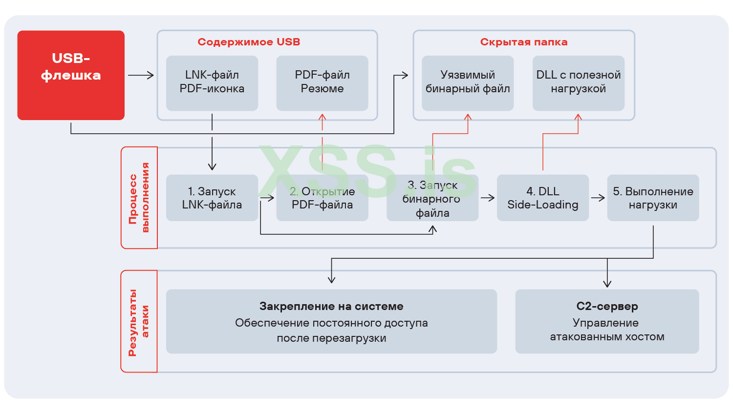

Например, наиболее распространенный чейн на наших проектах подразумевает использование LNK-файла, запуск которого инициирует открытие PDF-файла резюме и одновременно запускает в фоновом режиме DLL Side-Loading в уязвимом бинарном файле. При этом полезная нагрузка устанавливает обратное соединение с нашим C2-сервером и закрепляется в системе.
Рисунок 18. Содержимое флешки
Рисунок 19. Цепочка выполнения полезной нагрузки с USB-флешки
Наша стратегия основывается на предположении, что компьютеры секретарей на ресепшен имеют сетевую видимость основной доменной инфраструктуры (их рабочие задачи требуют синхронизации календаря, доступа к почте и, возможно, к корпоративному порталу). Мы рассчитываем на то, что кто-то из секретарей согласится помочь с распечаткой резюме, однако иногда в ходе переговоров случаются отказы. На некоторых наших проектах сотрудники ресепшен строго придерживались инструкций по информационной безопасности и отвечали: «К сожалению, не могу помочь, нам запрещено печатать на ресепшен» или «К сожалению, согласно политике безопасности мы не можем печатать с внешних носителей не от сотрудников нашей компании».
Обычно в ходе первичной разведки на площадке нам удается подметить:
Принтер, в свою очередь, является хорошей целью для подключения LAN Turtle (компактное устройство для проведения сетевых атак). Либо можно воспользоваться его MAC-адресом для потенциального обхода протокола 802.1x, ограничивающего подключение к сети устройств с неизвестными MAC-адресами.
Отмечу, что первичное посещение митапов лучше проводить налегке, без большого набора специальных физических устройств. Если у охраны возникнут подозрения, у вас будет возможность быстро покинуть территорию, следуя принципу «быстрые ноги респонса не получат».
Рисунок 20. План действий при первичном посещении мероприятия

К следующему митапу мы готовим внушительный арсенал пентест-оборудования. В него могут входить:
Рисунок 21. ИБП с SIM-картами

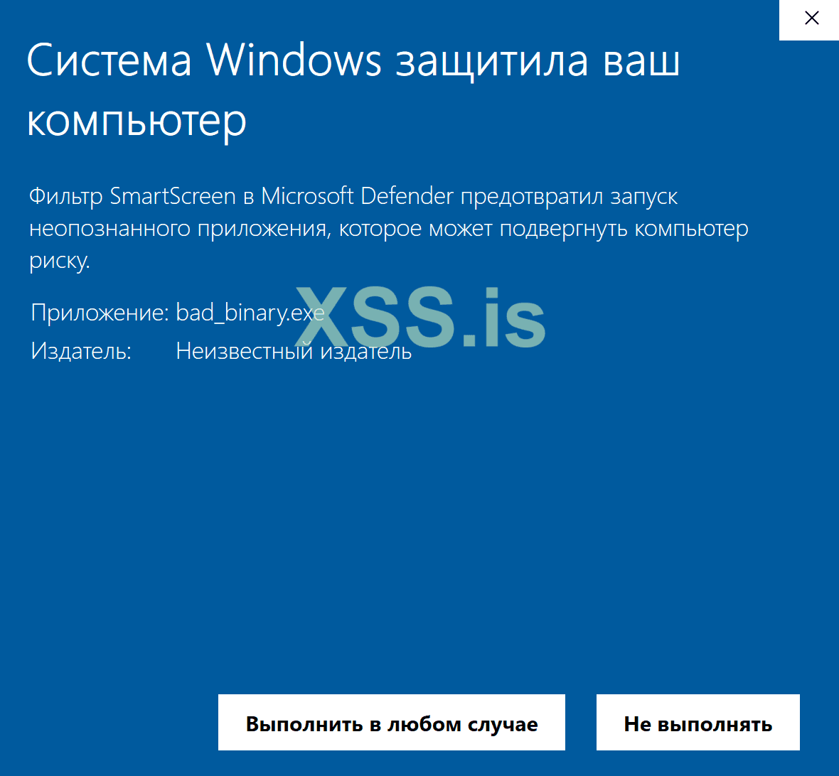

Анализируя преимущества и недостатки использования этих уязвимых клиентов в цепочке, мы фокусируемся на обходе механизма защиты SmartScreen, предупреждающего пользователя при запуске файла без доверенной цифровой подписи для ОС Windows.
Рисунок 26. Windows SmartScreen
Например, бинарный файл корпоративного мессенджера имеет цифровую подпись, не являющуюся доверенной для Microsoft и ОС Windows, что вызывает появление синего диалогового окна при запуске. В таком случае мы выбираем desktop-клиент ВКС или другого приложения, чья цифровая подпись позволит обойти SmartScreen и запустить нашу полезную нагрузку (vksname.exe + payload.dll) простым двойным кликом, без предупреждений.

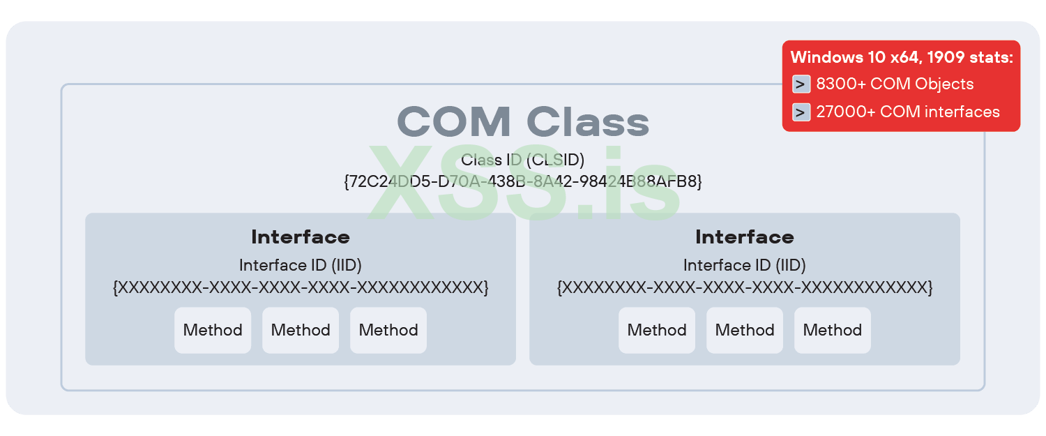

Итак, COM (Component Object Model) — это разработанная Microsoft технология, которая позволяет программам взаимодействовать друг с другом, даже если они написаны на разных языках программирования.
Рисунок 29. Технология COM
Представьте, что COM-объекты — это строительные блоки. Они позволяют программам получать доступ к компонентам (функциям, интерфейсам или библиотекам) подобно тому, как если бы эти компоненты изначально были частью самих программ. Например, если вам нужно вставить текстовый блок из Word в Excel, Excel использует для доступа к нему COM-объект.
Рисунок 30. COM-объекты

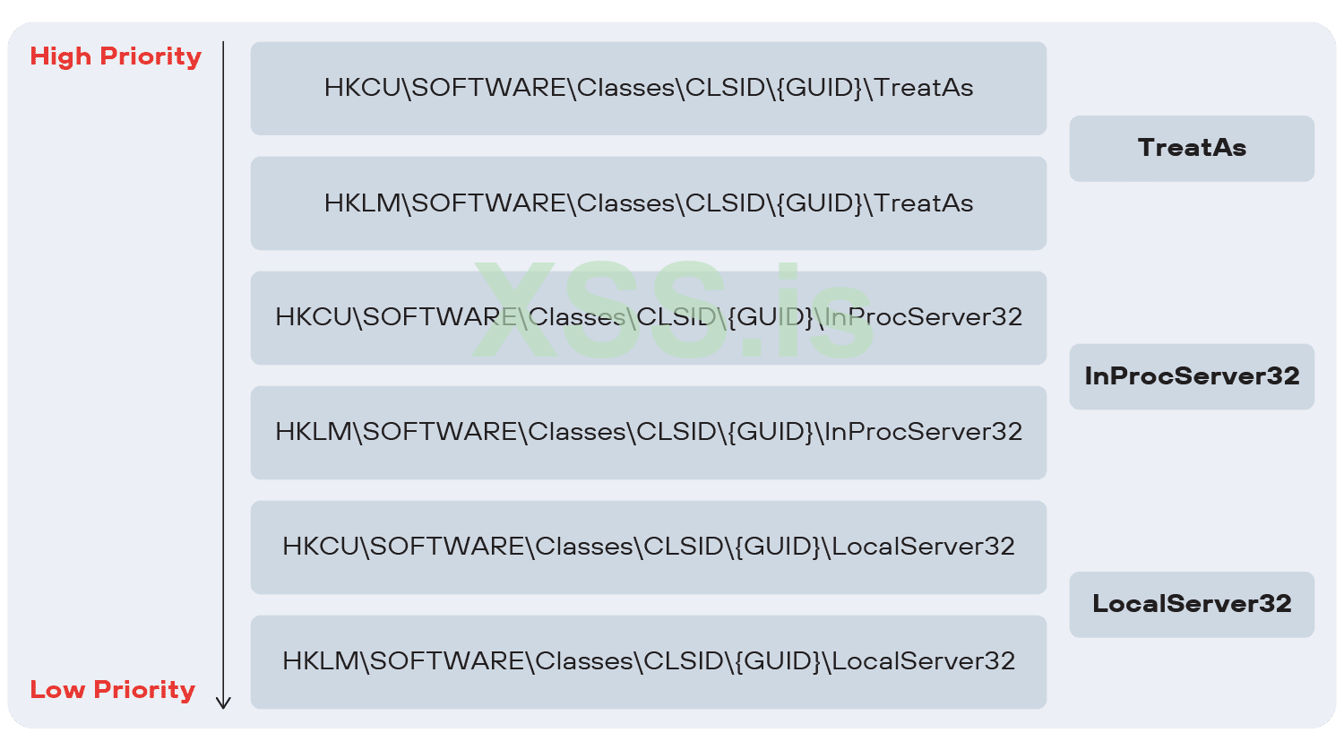

Приоритеты системы: HKCU > HKLM
Ключевыми местами для хранения информации о COM-объектах являются разделы реестра Windows HKLM, HKCU и HKCR. Давайте рассмотрим их подробнее:
Рисунок 31. Разделы HKLM, HKCU и HKCR
Эти разделы включают ключи реестра, которые важны для нас, как для атакующих:
Подводя итог, получаем шкалу приоритетов для поиска COM-объектов в системе:
Рисунок 32. Шкала приоритетов для поиска COM-объектов

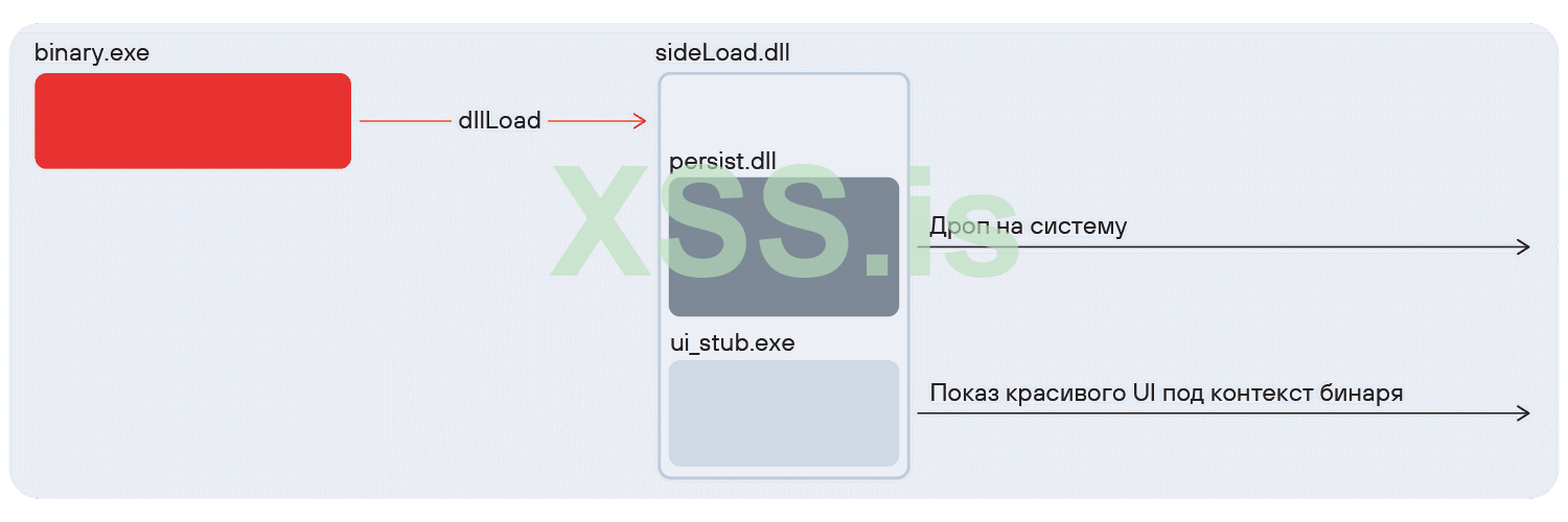

Как было отмечено ранее, для запуска полезной нагрузки мы выбираем вектор DLL Side-Loading.
Рисунок 34. Основные элементы DLL: https://pt-research.storage.yandexcloud.net/Resurs_67_a8af82a8ff.png
Разумеется, представленная схема отражает лишь основные элементы и не охватывает всю логику, обеспечивающую закрепление в системе, мониторинг стабильности коммуникационного канала с C2-сервером, функционирование агента постэксплуатации и другие аспекты полезной нагрузки.
Итоговая вариация атакующего чейна

Рисунок 44. Отправка фишингового письма: https://pt-research.storage.yandexcloud.net/44_e3e6f44a2d.png
На стороне жертвы отправленное нами письмо выглядит следующим образом: https://pt-research.storage.yandexcloud.net/45_8835e2e13f.png

При первом получении начального доступа наш приоритет заключается в сборе максимально полной информации об инфраструктуре компании. Мы осознаем, что определенная разведывательная активность в домене неизбежно будет обнаружена стороной защиты, поэтому в этот момент начинается своеобразная гонка между атакующими и защитниками. При этом нам необходимо извлечь для последующего анализа как можно больше информации, чтобы определить вектор получения максимальных привилегий в домене. При следующем получении начального доступа через новую жертву это позволит оперативно реализовать выбранный вектор и перейти к процессу закрепления в инфраструктуре.
В качестве основного канала коммуникации для разведки в домене компании мы стараемся выбирать тот, который будет менее заметен в сетевом трафике. Например, наш TG RAT, поскольку на этом этапе мы все еще не обладаем полным пониманием эффективности мониторинга инфраструктуры со стороны SOC и скорости возможного противодействия. В любом случае мы стремимся избежать использования DNS-туннелирования, которое генерирует значительный объем DNS-трафика, а также проведения постэксплуатации на скомпрометированном хосте жертвы с выполнением консольных команд.
Для наших целей достаточно возможности туннелирования трафика в направлении контроллеров домена для сбора:
Безусловно, TG RAT прошел предварительное тестирование в нашей лаборатории и на доменной инфраструктуре Positive Technologies. Однако количество объектов в доменной структуре компаний из финансового сектора и Позитива — это принципиально разные масштабы. То, что TG RAT демонстрировал стабильную работу при сборке BloodHound и функционировании наших инструментов в нашей корпоративной инфраструктуре, не гарантировало аналогичной производительности в боевых условиях в инфраструктуре заказчиков, хотя мы очень на это рассчитывали.

Экосистема фишинговой атаки
Прежде, чем перейти к самой интересной части про наши Red Team кейсы в финансовых компаниях и демонстрации того, как выглядит таргетированная фишинговая атака с атакующей стороны, необходимо разобраться в методологии. Начнем с того, как в целом готовится подобная атака и какие результаты хакерской деятельности с других векторов атак мы используем в качестве пререквизитов для достижения цели.При верхнеуровневом рассмотрении атаку можно разделить на три этапа: разведка, подготовка и реализация (см. рис. 1).

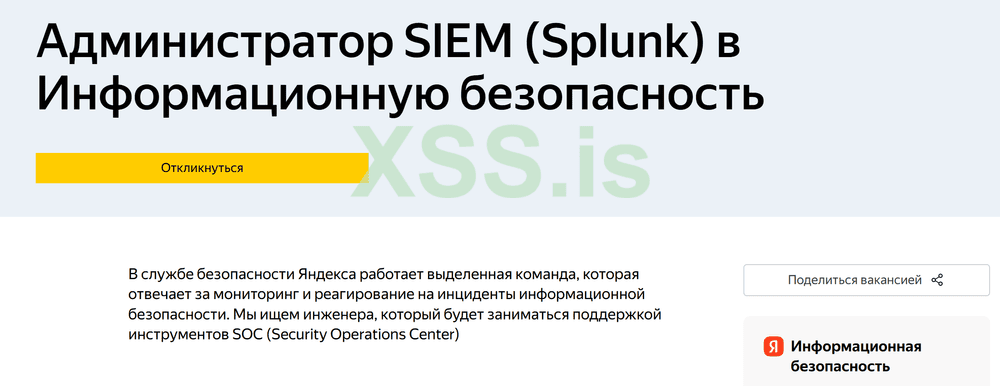

Корпоративные инструкции и информацию о внутренних процессах компании можно обнаружить как в исходном коде на GitHub (в описаниях функций), так и в утечках различных корпоративных документов.
Для выявления корпоративных сервисов видеоконференций и мессенджеров полезно изучить профили сотрудников в социальных сетях — например, поискать фото по геолокации офиса. По публикациям с рабочего места и видимым интерфейсам ПО можно определить используемые решения для корпоративной коммуникации. Также информативны видеообзоры офисов на YouTube, где можно заметить множество полезных деталей об используемых корпоративных продуктах. Отмечу, что в период импортозамещения важно уметь идентифицировать корпоративное программное обеспечение по интерфейсу — эта информация может стать основой для фишингового сценария и разработки полезной нагрузки.
- Использовать сервис Wigle, позволяющий искать беспроводные сети по SSID.
- Физически посетить офисы компании для запуска прослушивания сетевого эфира и выявления имен точек беспроводного доступа.
Для определения имени внутреннего домена Active Directory можно воспользоваться доступностью типичных служб сервера Exchange.
Рисунок 3.3. Определение имени внутреннего домена Active Directory
Эта информация полезна как для проведения атак password spraying на подбор паролей к доменным учетным записям, так и для использования имени домена при проверке окружения в полезных нагрузках. Кроме того, доступность службы /EWS открывает возможность чтения корпоративной почты и рассылки внутреннего фишинга при наличии действующих учетных данных.

A) Анализ утечек данных
Используя команду «grep» и зная почтовый/доменный паттерн учетной записи, проводим поиск утекших учетных данных сотрудников компании. Наиболее результативными являются логи с инфостилеров, где нередко обнаруживаются актуальные данные сотрудников.
- когда он пришел в компанию (атрибут «whenCreated»);
- почтовый адрес сотрудника (атрибут «mail») и почтовые алиасы (атрибут «proxyAddresses»);
- мобильный телефон (поле «mobile»);
- департамент и должность (поля «title» и «department»);
- ФИО;
- физическое расположение (атрибуты «st» и «physicalDeliveryOfficeName»).

EWSdelivery

Для создания достоверных личностей отправителей необходимо сформировать фокус-группу на основе критериев мимикрии, обеспечивающих аутентичность и минимизирующих подозрения со стороны жертвы:
- Доступность профиля Telegram. Необходима для клонирования профиля с реальными фотографиями сотрудника. Обеспечивает защиту при возможной проверке жертвой соответствия фото в Telegram и корпоративных ресурсах.
- Наличие публичных социальных сетей. Альтернативный источник фотографий для создания правдоподобного фейкового профиля при отсутствии данных из Telegram.
- Релевантные департамент и должность. Важно соблюдать логику при распределении сценариев: технические должны исходить от ИТ-специалистов и службы поддержки, а корпоративные и организационно-бытовые сценарии — от сотрудников HR и специалистов по работе с персоналом. Согласитесь, предложение установить ПО от имени бухгалтера выглядело бы подозрительно.

- фишинг в почту через EWS;

Одним из ключей к проникновению в инфраструктуру являются действительные доменные учетные данные. Есть несколько эффективных векторов их получения:- фишинг, нацеленный на перехват вводимых учетных данных;
- атаки Evil Twin на корпоративные беспроводные сети;
- Password Spraying;
- анализ общедоступных утечек, логов инфостилеров и иные виды утечек.
Рисунок 11. Векторы получения учетных данных
Обычно мы сознательно ограничиваем себя и исключаем Password Spraying и фишинг на начальных этапах проекта. Это решение продиктовано нежеланием преждевременно раскрывать адресные пространства нашей внешней инфраструктуры команде SOC заказчика. Мы стремимся максимально долго сохранить «туман войны» для защитников и увеличить показатели TTD (Time to detect) и TTR (Time to respond), чтобы обеспечить себе больше пространства для маневра.
Анализ логов инфостилеров
На первом этапе пассивной разведки мы концентрируемся на анализе слитых общедоступных логов инфостилеров по FQDN-значению домена Active Directory нашего заказчика. Этот метод пассивной разведки позволяет оперативно обнаружить валидные учетные данные, которые можно использовать для извлечения с доступного на внешнем периметре Exchange-сервера Global Address List (GAL) — важного пререквизита для подготовки таргетированного фишинга.Каким же образом учетные данные сотрудников крупных компаний попадают в утечки инфостилеров и оказываются в открытом доступе? Механизм достаточно прост:
- персональное или корпоративное устройство сотрудника заражается инфостилером, который распространяют злоумышленники;
- ВПО в пассивном режиме фиксирует и отправляет учетные данные, вводимые сотрудником, в панель администрирования инфостилера;
- в определенный момент адрес панели администрирования обнаруживается и взламывается другими злоумышленниками, которые извлекают логи и публикуют их в открытом доступе либо пытаются продать в даркнете.
Evil Twin
Единичные учетные данные, обнаруженные в логах инфостилера, не обеспечивают достаточного охвата для запланированных нами действий на внешнем периметре компании и проведения SE-атак через службу EWS Exchange-сервера. Поэтому следующим этапом нашей credentials-охоты обычно является физическая вылазка в сторону офисных зданий заказчика с целью изучения ландшафта беспроводных сетей и проведения целенаправленных атак.Ландшафт корпоративных Wi-Fi-сетей
В базовом сценарии мы ожидаем обнаружить следующие стандартные Wi-Fi-сети:
- WPA/WPA2-PSK (Pre-Shared Key) — беспроводная сеть с доступом по общему паролю;
- WPA/WPA2-EAP (Extensible Authentication Protocol) — сеть, в которой аутентификация происходит на основе уникальных учетных данных клиента (чаще всего доменные логин/пароль, сертификат).
- перехват значения Handshake — принудительная деаутентификация клиента точки доступа и перехват значения 4-way Handshake при обмене сообщениями между устройством и точкой доступа для генерации ключей шифрования;
- атака PMKID (Pairwise Master Key Identifier) — уникальный идентификатор, передаваемый некоторыми точками доступа в первом сообщении Handshake, который позволяет определить значение PSK без наличия активного клиента точки доступа и принудительной деаутентификации.
Беспроводная засада
- в уютных офисных кафе с использованием ноутбука и направленной антенны;
- с помощью мобильного телефона на типичных маршрутах передвижения сотрудников («дом → офис → дом»).

Мы в PT SWARM выступаем за всестороннее развитие и любим посещать митапы на различные темы. При изучении внешнего периметра заказчика мы в том числе анализируем проводимые компанией офлайн-мероприятия, предполагая, что часть из них будет проходить в основных офисных зданиях. А значит, мы сможем легально туда попасть.Для подобных случаев у нас есть отработанный план действий:
- провести разведку площадки, определить расположение переговорных комнат, сетевых розеток, принтеров, а заодно попытаться реализовать социотехнические атаки на секретарей ресепшен;
- на основе проведенной разведки посетить второй митап для подключения специальных физических устройств к сетевым розеткам;
- попытаться выйти за пределы зоны проведения мероприятия и получить доступ к рабочим пространствам сотрудников компании.
- свободные переговорные комнаты с сетевыми розетками;
- принтеры;
- лестницы и лифты, ведущие в рабочие пространства сотрудников.
- несколько собственноручно собранных ИБП с SIM-картами, замаскированных под обычные удлинители;
- LAN Turtle;
- набор Raspberry Pi с различным функционалом, включая Crazyradio для проведения атаки mousejack, которая нацелена на беспроводные клавиатуры и мыши, работающие на частоте 2,4 ГГц и использующие фирменные (не Bluetooth) протоколы, что позволяет перехватывать и отправлять консольные команды через радиоканал.

- первичный метод: отправка фишинговых писем через EWS на почтовые адреса жертв с использованием учетных данных, полученных на Wi-Fi-этапе;
- резервные каналы коммуникации (при отсутствии активности): обращение к сотруднику через Telegram или звонок на мобильный телефон.
Рисунок 24. Векторы доставки и коммуникации с сотрудниками

При выборе в качестве основной полезной нагрузки 0-day DLL Side-Loading (например, в клиенте ВКС) нам необходимо модифицировать DLL-библиотеку, загружаемую при запуске исполняемого файла клиента, и внедрить в нее следующую функциональность:
- запуск в памяти процесса собственного инструмента удаленного администрирования и установление защищенного соединения с C2-сервером по протоколам HTTPS/DNS;
- перемещение DLL с полезной нагрузкой в заданную директорию в целевой системе;
- обеспечение персистентности на скомпрометированной системе в соответствии с полученными пользовательскими привилегиями;
- реализация механизмов противодействия динамическому анализу в Sandbox-среде, предотвращение запуска на виртуальных машинах и блокировка исполнения вне доменной инфраструктуры компании;
- отображение графического UI-интерфейса (имитирующего, к примеру, процесс обновления клиента ВКС) для логичного завершения сценария атаки.
Рисунок 27. Полезная нагрузка
Remote Administration Tool
Мы всегда ставим операционную безопасность во главу угла, поэтому принципиально не используем публичные С2-фреймворки (Havoc, Empire, Mythic), утекшие версии коммерческих решений (Cobalt Strike, Brute Ratel) или коммерческие инструменты по подписке (вроде Nighthawk и OST Outflank C2). Мы не можем подвергать инфраструктуру заказчиков гипотетическому риску в виде потенциальной закладки в коде публичных или коммерческых инструментов, которые могут тайно отправить данные на чужие серверы и скомпрометировать чувствительную информацию. Поэтому мы вкладываем значительные ресурсы в разработку собственных инструментов, отвечающих стандартам оперативной безопасности и обладающих нужной функциональностью для проведения Red Team операций.
Для туннелирования и управления скомпрометированной системой мы используем собственный RAT-агент, обеспечивающий выполнение консольных команд и коммуникацию по TCP/DNS/HTTPS-протоколам между целевой машиной и нашим командным сервером.
Рисунок 28. Разработанный нами RAT-агент
- HKLM (HKEY_LOCAL_MACHINE). Хранит общесистемную информацию о COM-объектах, которая применяется ко всем пользователям компьютера. Включает такие детали, как местонахождение кода объекта и способы его использования, что важно для операций системного уровня.
- HKCU (HKEY_CURRENT_USER). Хранит информацию о COM-объектах, специфичную для пользователя. Включает настройки и конфигурации, уникальные для текущего пользователя, что позволяет использовать персонализированные настройки и предпочтения.
- HKCR (HKEY_CLASSES_ROOT). Объединяет информацию из HKLM и HKCU. Комбинирует данные, упрощая приложениям доступ к необходимым сведениям без необходимости проверки нескольких мест.
- InProcServer32 — указывает путь к DLL, которая выполняется в памяти процесса текущего приложения, вызываемого COM-объектом.
- LocalServer32 — задает путь к EXE-файлу, который запускается как отдельный процесс для работы с COM-объектом.
- TreatAs — перенаправляет запросы на другой COM-объект по его CLSID-идентификатору.
Здесь для нас, как для атакующих, начинается все самое интересное, потому что мы видим, что ключ реестра InProcServer32 в разделе HKCU имеет приоритет над аналогичным ключом реестра в разделе HKLM. Это означает, что мы можем обеспечить закрепление на машине жертвы без использования административных привилегий, найдя нужный COM-объект.

Итоговый список фокус-групп
Мимикрия:
whenCreated: 2024-03-21 13:35:47
whenChanged: 2025-01-07 09:30:45
mail: i.i.voronov@bank.ru
displayNamePrintable: i.i.voronov
mailNickname: i.i.voronov
givenName: Ivan
cn: Voronov Ivan Ivanovich
sn: Voronov
company: «Банк»
title: Старший специалист
department: Управление безопасности приложений
mobile: +79001112233
PR_TRANSMITABLE_DISPLAY_NAME: Ivan voronov
st: Office Location
proxyAddresses: ['smtp:i.i.voronov@bank.ru', 'SMTP:i.i.voronov@againbank.ru']
name: Voronov Ivan Ivanovich
Фишинг:
whenCreated: 2024-11-21 13:37:47
whenChanged: 2025-01-07 19:12:31
mail: p.moskvina@bank.ru
displayNamePrintable: p.moskvina
mailNickname: p.moskvina
givenName: Polina
cn: Москвина Полина Павловна
sn: Moskvina
company: «Банк»
title: Младший аналитик
department: Отдел аналитики
mobile: +79203334455
description: ['Дата выхода: 21.11.2024']

«Яндекс Телемост»: CVE-2024-12168
У нас есть туз в рукаве в виде разных легковесных DLL Side-Loading чейнов. Например, на тот момент это был 0-day DLL Side-Loading в клиенте ВКС «Яндекс Телемост», бинарный файл которого весит всего 7,5 МБ, что соответствует требованиям GitHub.
Мы обнаружили эту DLL Side-Loading уязвимость жарким летом 2024 г. и добросовестно предоставили отчет вендору. «Яндекс» воспроизвел и подтвердил уязвимость, а также сообщил о резервировании для нас идентификатора CVE-ID CVE-2024-12168. На момент публикации этого материала уже выпущена исправленная версия 2.7.0 ПО. Мир стал немного безопаснее. Таким образом, наш архив с полезной нагрузкой весит 8,8 МБ и включает в себя EXE-файл клиента «Яндекс Телемост», а также DLL-библиотеку с полезной нагрузкой. Компактный размер обеспечивает возможность загрузки в CDN с генерацией ссылки для скачивания, которую затем можно внедрить в PDF Luring файлы с инструкциями.
Рисунок 39. Обновленный архив с полезной нагрузкой: https://pt-research.storage.yandexcloud.net/39_4b4922297a.png
