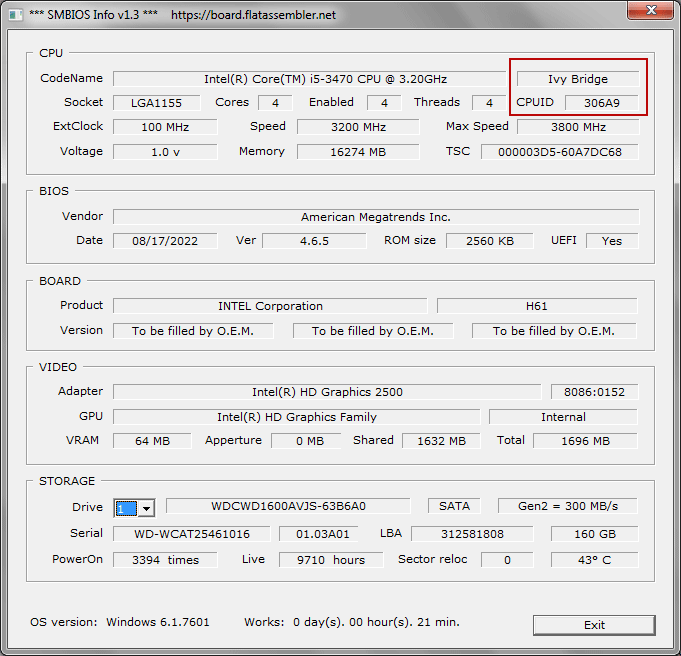

Всем привет!
Написал небольшую утилиту для Windows на ассме - парсит базу SMBIOS, чтобы собрать инфу: о процессоре, биос, мат.плате, видео и хардах. Кому не в лом, просьба отписаться о выделенном на скрине коде CPUID, чтобы я добавил в свою базу строку с микро-архитектурой ядра CPU. На данный момент процики Intel вроде определяет правильно, а для AMD в базе почти нет сигнатур. В общем нужно соотношения кодов CPUID к строке типа "Ivy Bridge", которую можно получить в программе CPU-Z.
Из Win32API использую GetSystemFirmwareTable(), для видео D3DKMTQueryAdapterInfo(), для дисков читаю смарт DeviceIoControl() с аргументом IOCTL_SMART_RCV_DRIVE_DATA. Последняя требует админских прав, поэтому если нужна инфа о дисках, то запускать софтину нужно правой клавишей --> Admin. Исходник лежит здесь: https://board.flatassembler.net/topic.php?t=23867

@corax, сейчас поле cpuid у меня заполняется верно (значение есть в таблице smbios),
но в привязанном к нему поле "Ivy Bridge" может показывать Unknown, т.к. в моей базе нет сведений о найденном коде cpuid.
по вашему линку вроде нет такой информации (или я плохо искал).
PS: мне нужна такая таблица соответствий, только для процессоров AMD
Zeta, я пытался уже собрать от туда инфу, но слишком мутно всё там.
вот здесь нашёл страницу, где указаны "Family/Model/Stepping" всех процессоров AMD от мала до велико.
после правки их в коды cpuid, получил ещё 42 архитектуры, которые добавил себе в базу - итого сейчас получилось 75 штук вместе с Intel.
в общем проблема с повестки снята - остались только тесты от энтузиастов.

спасибо, но как-то сложно они решают эту задачу.
По сути если есть значение cpuid, то проще тупо привязать к нему строку.
Далее инфо-базу можно расширять, и её размер вычисляется на автомате. Так это реализовано у меня:
