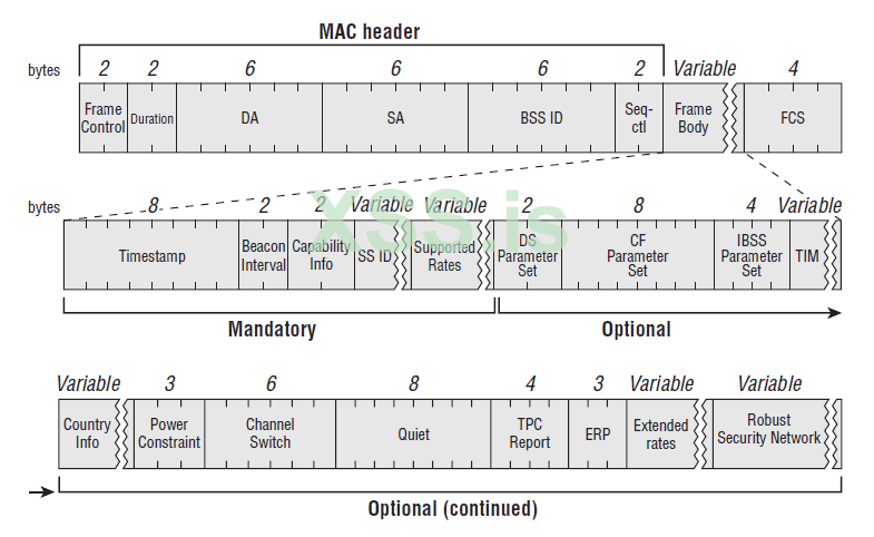

Рисунок 1 – Структура кадра Beacon
Поскольку кадры Beacon не имеют защиты, они могут быть подделаны со стороны третьих лиц. Используемая версия протокола шифрования содержится в специальном поле RSNE кадра. Чтобы защитить сеть от манипуляции версией протокола шифрования в этих условиях, в четырехэтапной процедуре обмена ключами («рукопожатии») WPA2 со стороны AP предусмотрена процедура проверки поля RSNE на предмет его изменения. При обнаружении модификации поля обмен ключами со стороны AP прерывается.
Вместе с тем для проведения эффективной атаки по словарю в отношении протокола WPA2 атакующему достаточно перехватить только одно сообщение рукопожатия [3]. Перехват сообщения не требует специальных условий, атакующему необходимо только знать SSID целевой сети и находиться достаточно близко к клиентскому устройству.

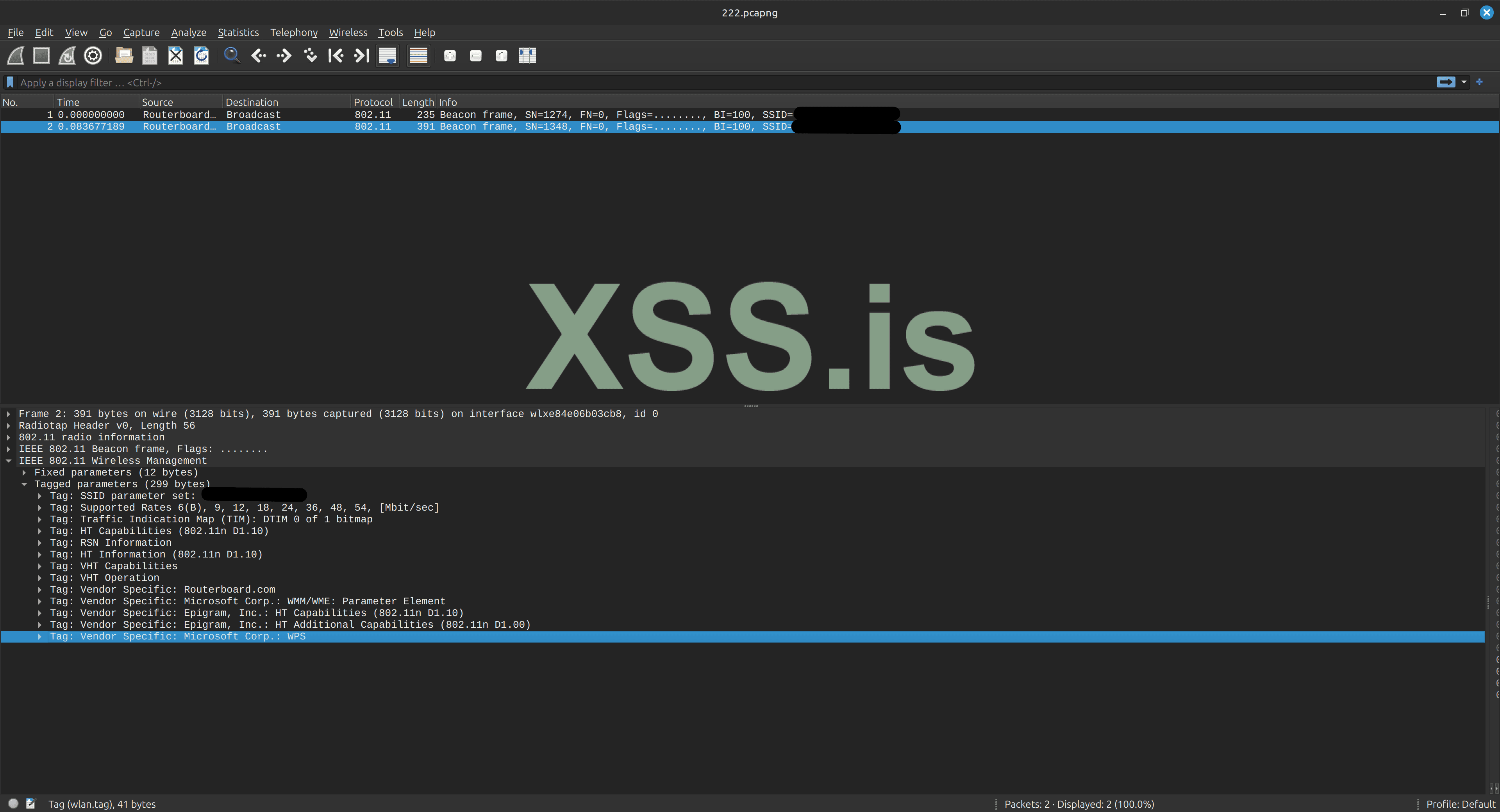

Рисунок 2 — Содержимое пакета Beacon от реальной AP.

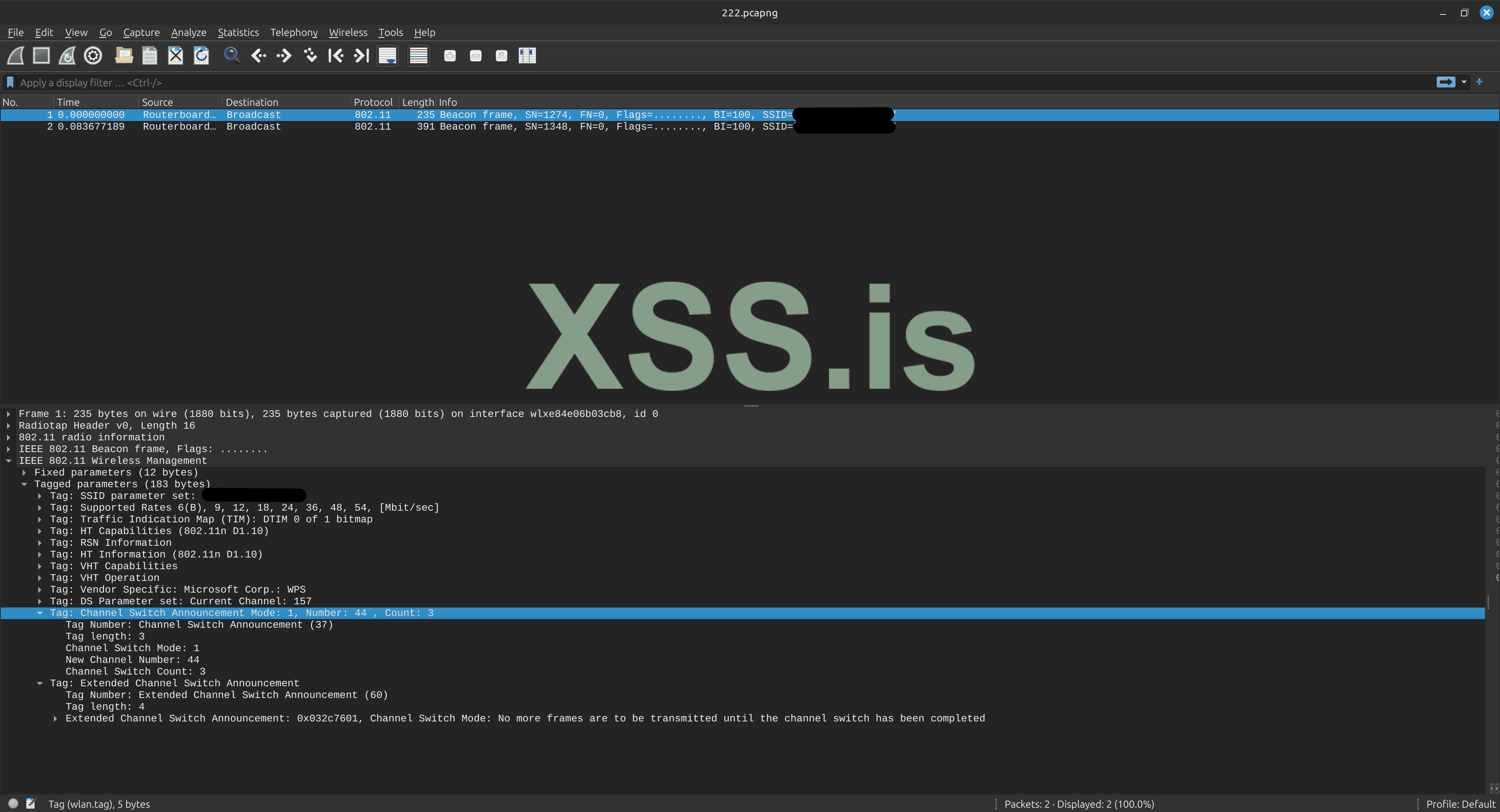

Рисунок 3 — Содержимое поддельного пакета Beacon.

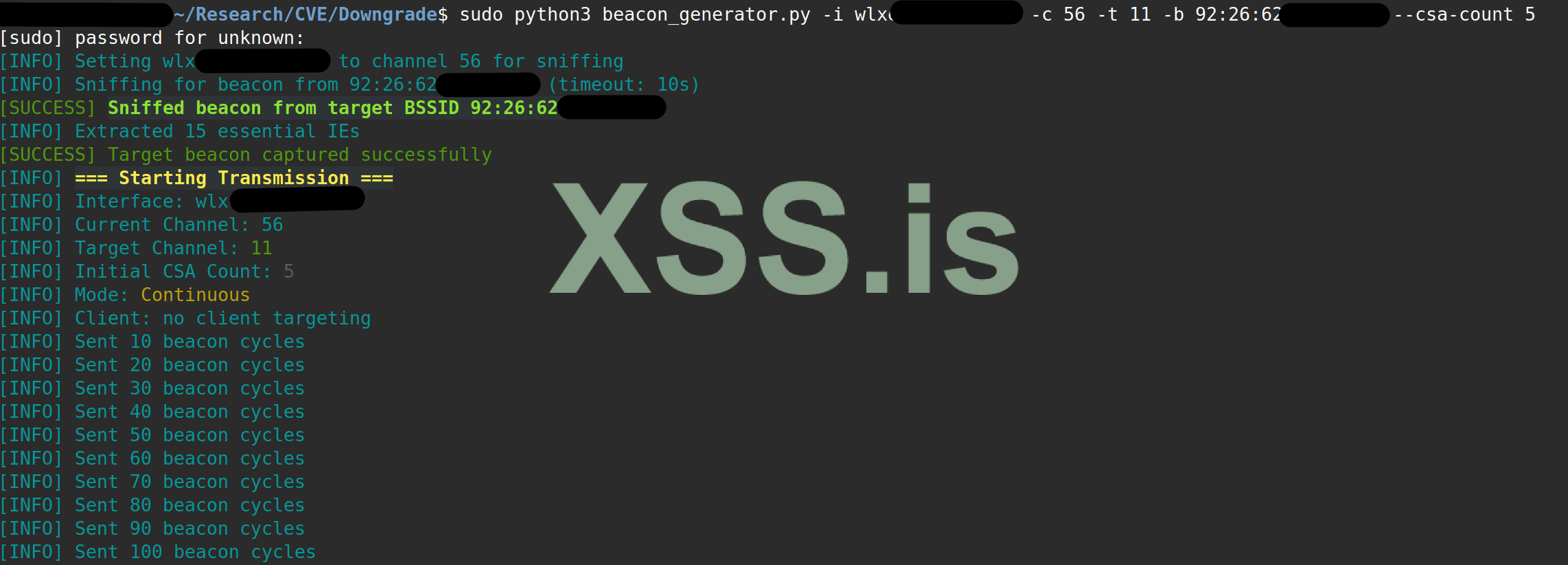

Рисунок 4 — Использование скрипта beacon_generator.py в режиме непрерывного излучения пакетов.

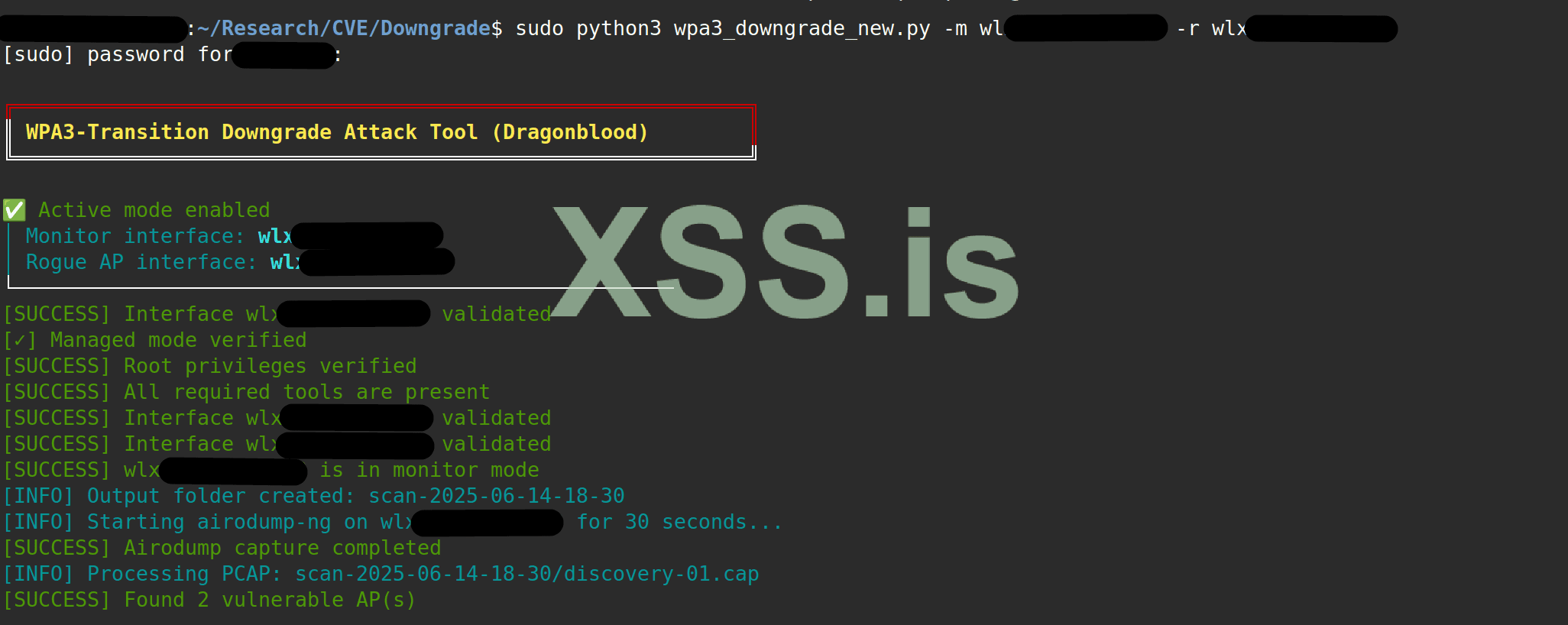

Исходный код скрипта прилагается в файле wpa3_downgrade.py.

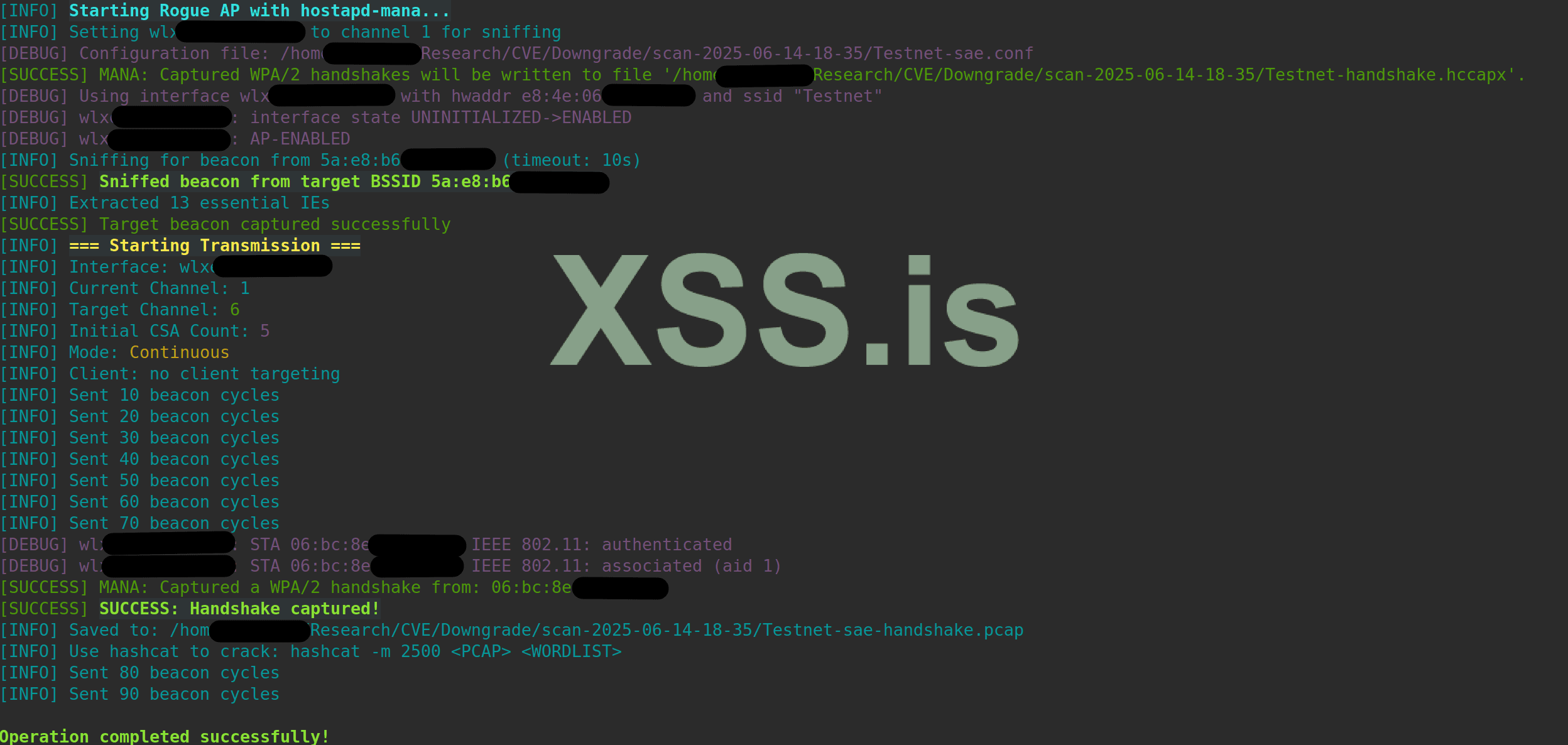

На рисунке 5 представлен процесс запуска атаки, поиска уязвимых сетей и их клиентов.
На рисунке 6 - пример успешной атаки в отношении тестовой сети.
Рисунок 5 — Обнаружение уязвимых сетей и их клиентов.
Рисунок 6 — Перехват хендшейка от уязвимого устройства.

Процесс подключения к сети клиентского устройства (STA) начинается с обнаружения доступных сетей. Каждая точка доступа (AP) периодически транслирует кадры Beacon, содержащие информацию о сети, включая ее имя – SSID. Получая эти кадры, STA может находить окружающие сети.

Сообщение о смене канала (CSA) – это информационный элемент (IE), который включается в кадры типа Beacon, Probe Response и Action, чтобы оповестить клиентов о намерении точки доступа сменить частотный канал. Кадры типа Beacon и Probe Response не подлежат защите в режиме MFP, что формирует потенциал для их подделки в целях различных атак.
Включение IE CSA в кадры типа Beacon
Наиболее распространенным вариантом доставки информации CSA до клиентских устройств является включение IE в кадры типа Beacon.
Процедура уведомления о смене канала организована таким образом, чтобы предоставить STA время подготовиться к смене канала, завершить текущую передачу данных и минимизировать прерывание связи.
Согласно п. 10.3.4 стандарта [5], алгоритм уведомления о смене канала следующий:
1. AP принимает решение о смене канала и начинает включать информационный элемент «Channel Switch Announcement» (ID 37) или «Extended Channel Switch Announcement» (ID 60) в кадры типа Beacon. В указанных IE присутствует поле «Channel Switch Count» и его значение указывает, через сколько последующих Beacon-кадров произойдет фактическое переключение канала. С каждым отправленным кадром AP уменьшает значение поля «Channel Switch Count» на единицу.
2. Ассоциированные STA, распознают кадр Beacon с CSA IE, понимают, что AP готовится к смене канала и начинают отслеживать значение счетчика.
3. В CSA IE также есть поле «Channel Switch Mode».
Если оно установлено в «1», это сигнализирует клиентским устройствам, что они должны прекратить передачу данных на текущем канале, когда счетчик достигнет небольшого значения (обычно «1» или «0», в зависимости от реализации и интерпретации стандарта), чтобы избежать помех во время перехода.
4. Когда счётчик достигает значения «0», AP отправляет последний кадр Beacon, содержащий CSA IE со значением параметра «Channel Switch Count», равным «0». Сразу после отправки этого кадра AP переключается на новый канал, указанный в CSA IE.
5. STA, получившие последний кадр Beacon, также переключаются и ожидают кадры Beacon от AP на новом канале.
Основное ограничение стандартного поля CSA IE (п. 9.4.2.16 стандарта [5]) заключается в том, что оно может содержать только номер канала. Этого достаточно для узких каналов (20 МГц), но недостаточно для указания полной конфигурации более широких каналов (40 МГц, 80 МГц, 160 МГц), которые используют вторичные каналы и сегменты частот.
Для решения этой задачи используем поле Extended CSA IE указанной структуры (п. 9.4.2.20 стандарта [5]).

На основе вышеуказанной информации создадим класс BeaconGenerator, алгоритм работы которого состоит в следующем:
1. Инициализация параметров исполнения - аргументов командной строки:
python script.py -i wlan0mon -c 6 -t 11 -b aa:bb:cc:dd:ee:ff
2. Сниффинг целевой точки доступа: настройка интерфейса на частотный канал AP, перехват пакета Beacon от целевой AP, извлечение параметров Beacon interval, Sequence number и основных информационных элементов [0, 1, 5, 7, 42, 48, 11, 59, 45, 61, 127, 191, 192, 195, 244, 221].

На рисунках 2 и 3 представлено содержимое реального и поддельного пакетов Beacon; на рисунке 4 — пример запуска beacon_generator.py в отношении тестовой сети.

2. Сканирование беспроводных сетей
30-секундный захват трафика во всех диапазонах (2.4/5 GHz) с сохранением полученных результатов в отдельную директорию для последующего анализа.
execute_wireless_scan(monitor_interface, output_folder)
3. Анализ AP на наличие уязвимого режима работы
Анализ pcap-файла на предмет поиска сетей с одновременной поддержкой SAE и PSK, исключение AP с обязательной защитой MFP из рассмотрения. Определение параметров уязвимых сетей (канал, BSSID, SSID).
process_capture_file(pcap_file_path) decode_rsn_security_details()
4. Поиск активных клиентов
Целевой захват трафика при помощи фильтрации по BSSID и каналу уязвимой AP, сохранение и обработка полученных результатов в формате CSV, формирование списка клиентов или определение факта их отсутствия.
Функции:
capture_connected_stations()
analyze_station_capture_files()

Ожидание сообщения о захвате handshake в выводе утилиты hostapd-mana, автоматическое завершение выполнения с сохранением результатов в файле формата HCCAPX для последующей обработки утилитой hashcat, восстановление состояния сетевых интерфейсов.

2. В результате использования механизма CSA в качестве инструмента деаутентификации удалось отключить все клиентские устройства от точек доступа из настоящего исследования. Указанные устройства следуют инструкциям CSA практически сразу же после запуска атаки, что заставляет их отключиться от целевой AP по причине отсутствия ее сигнала на новом частотном канале.
Таким образом определено, что реализация атаки «dos-beacon-csa» из пакета Wi-Fi Framework предыдущего исследования [6] имеет низкую эффективность по причине упрощенного функционала, а не наличия защиты клиентских устройств от данного типа воздействия.
Дополнительная проверка применения предусмотренного стандартом метода CSA в качестве инструмента деаутентификации в отношении сетей WPA2, WPA3, в том числе с активным режимом MFP в режиме «Required» также подтвердила эффективность метода.
